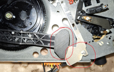

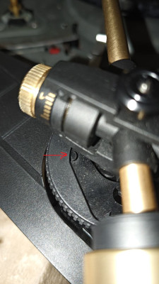

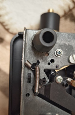

Роман Мирошниченко, poty, с большим удовольствием просмотрел всю тему и поскольку недавно стал обладателем Dual CS 455 так сказать в оригинальной версии (очень уж понравился дизайн gold edition, плюс как-никак кусочек истории :smile: ), прошу совета в ряде моментов!...
Аппарат работает, но естественно что с учетом возраста нужна профилактика, замена пассика и т.п. В итоге, после разборки, выяснились следующее...
Во-первых, как будто есть проблема с механизмом антискейтинга. Как я выяснил на офф. форуме DUAL, внутри колеса настройки немножко должен выступать полукруглый штифт.
В моем же случае, этот штифт вровень с плоскостью колеса настройки, и рычаг с пружинкой снизу тоже не на своем месте.
Этот штифт занимает свое положение, (т.е выдвигается) только если я рукой снизу подвину рычаг с пружинкой, но стоит сдвинуть колесо настройки, как штифт опять убегает вниз, и рычаг опять смещается к бортику.
Во вторых, я заметил износ насадки, скошенность в одну сторону, на одном штифте, стеурпимпель вроде как:) Насколько это критично?
Другой момент касается лифта, мне кажется что тонарм опускается слишком быстро. Пора ли менять насадку на лифте или она в хорошем состоянии и проблема в другом?
И еще меня смутило то, что внутри, все что можно было в смазке. Однако глядя на шершавую поверхность контрольного рычага мне кажется, что наоборот здесь нужно хорошее сцепление, а не смазка. Или я не прав и эти поверхности тоже надо смазать?

sfairat, надо повнимательнее посмотреть. Возможно, Роман подтянется.
А руководство по ремонту (service maual) не смотрели? Там точно должно быть понятно, что должно быть смазано, а что - нет.
На первый взгляд скос толкателя для лифта не должен влиять на ситуацию, возможно только он будет давать некоторое смещение тонарма при подъёме-опускании, в зависимости от направления скоса. А вот то, что тонарм опускается слишком быстро - это уже гораздо серьёзнее. Но пока сказать в чём дело не могу.

poty, к сожалению в мануале мало полезного в моем случае. Вот собственно и он.
А тонарм опускается не прям слишком быстро, примерно за пару секунд, но хотелось бы еще замедлить. Но пока не понимаю как.
Больше всего меня заботит антискейтинг, получается что все корректировки просто впустую.
