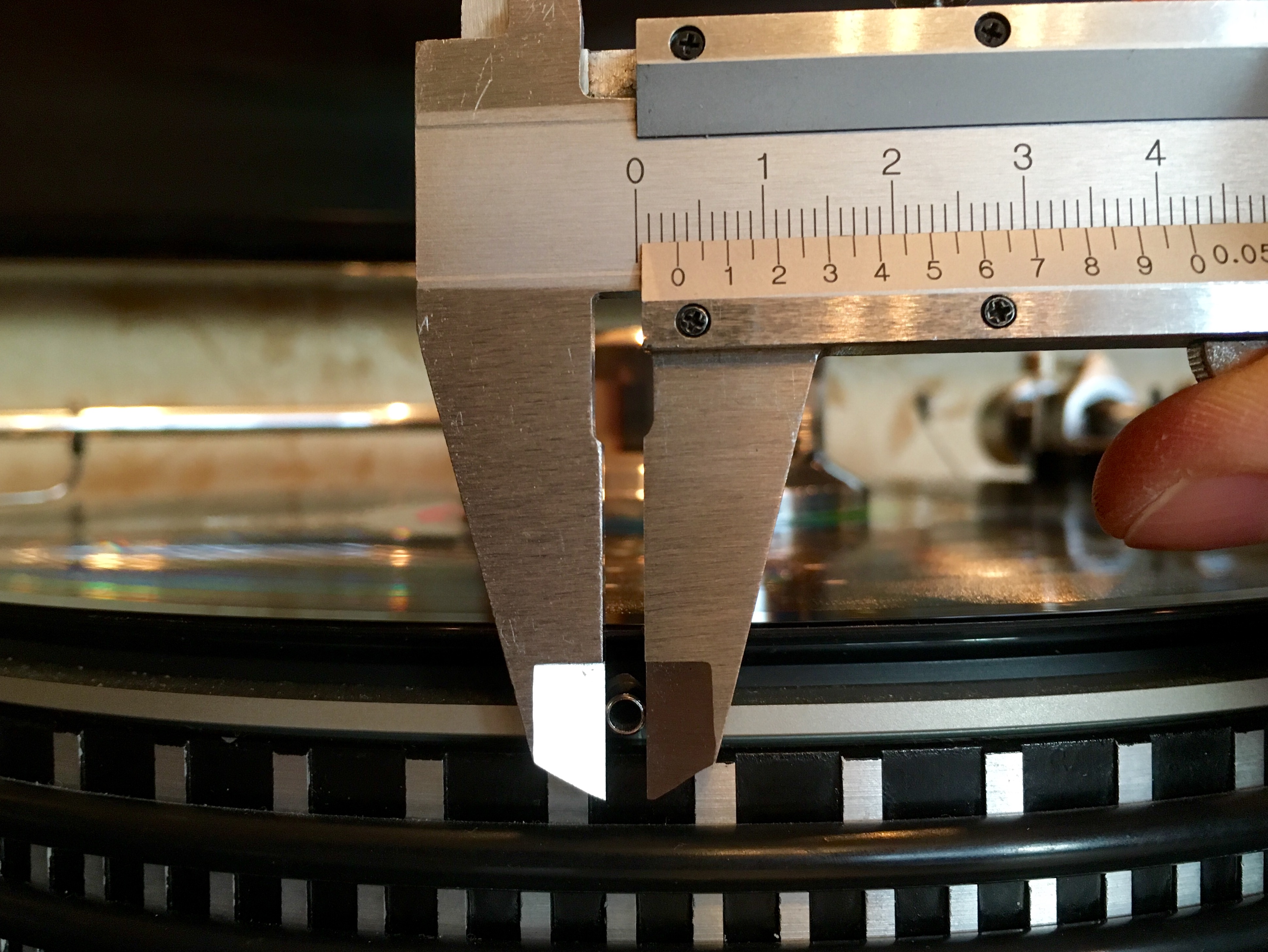

Алаев Ян писал(а):Хочу спросить, на видео, где Вы переворачиваете пластинку на другую сторону, картридж очень близко подходит к прижиму, он его не касается?
Нет, не касается. Я предвзято наблюдаю за этим, однако со всеми моими картриджами и на всех моих пластинках остается растояние примерно 3 мм. Это если край прижима оставить таким же по толщине и форме. А если его спустить до 1 мм. - наверное и все 4-5.
Как видно, я все-таки применяю прижим вместе с AT666. У меня сложилось мнение, что он помогает притянуть и удерживать пластинку. Это не принципиальная помощь (как например со штатным "пауком", который помогает гораздо эффективнее, но не удобен в хранении), но все-таки. Хуже от него точно не становится.

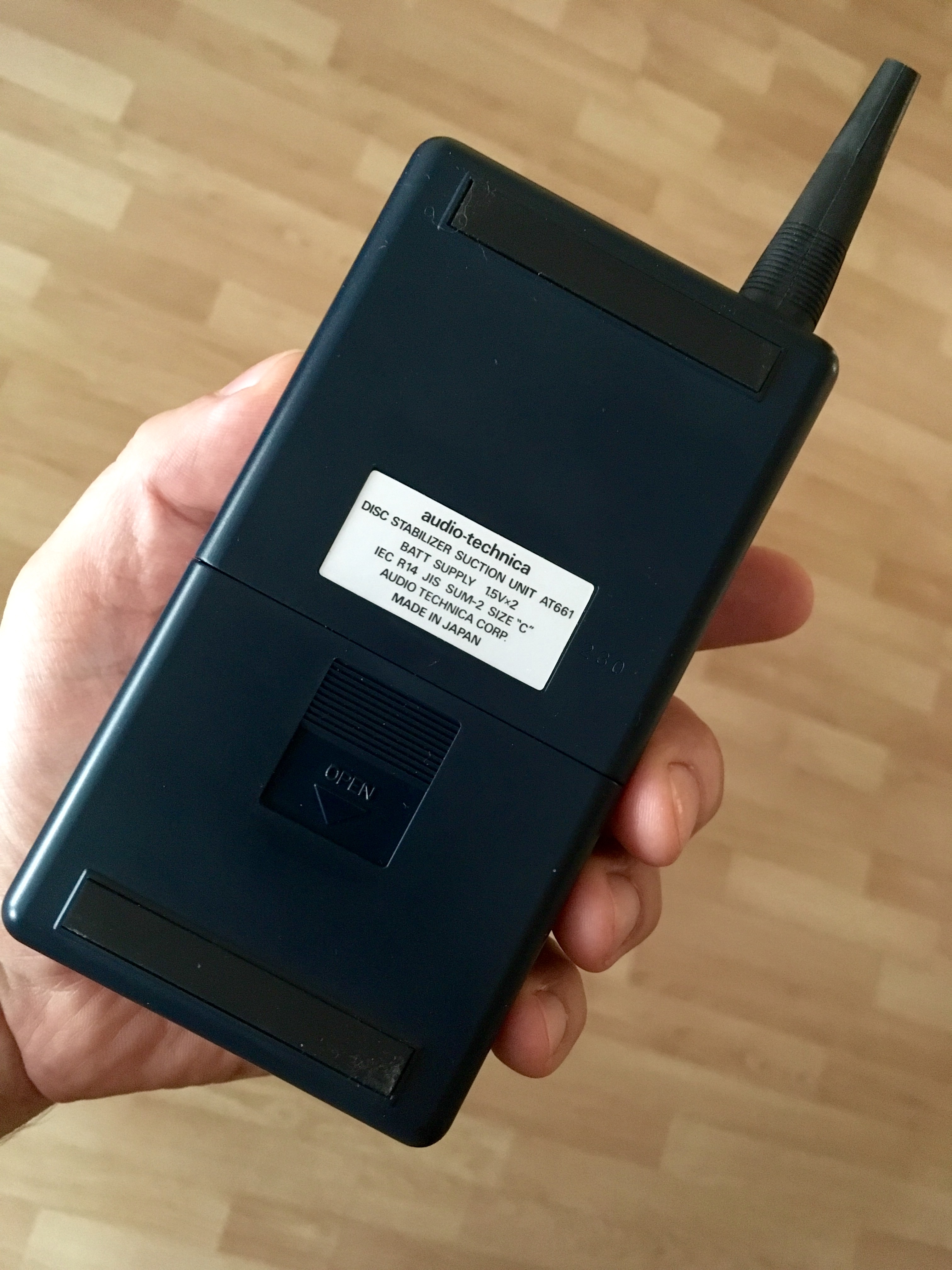

seurf писал(а):А не могли бы вы повертеть насос на предмет информации о давлении, которое он создаёт?
А как это сделать. Я не против провести испытания-измерения под Вашим руководством.
На самом насосе информации минимум.

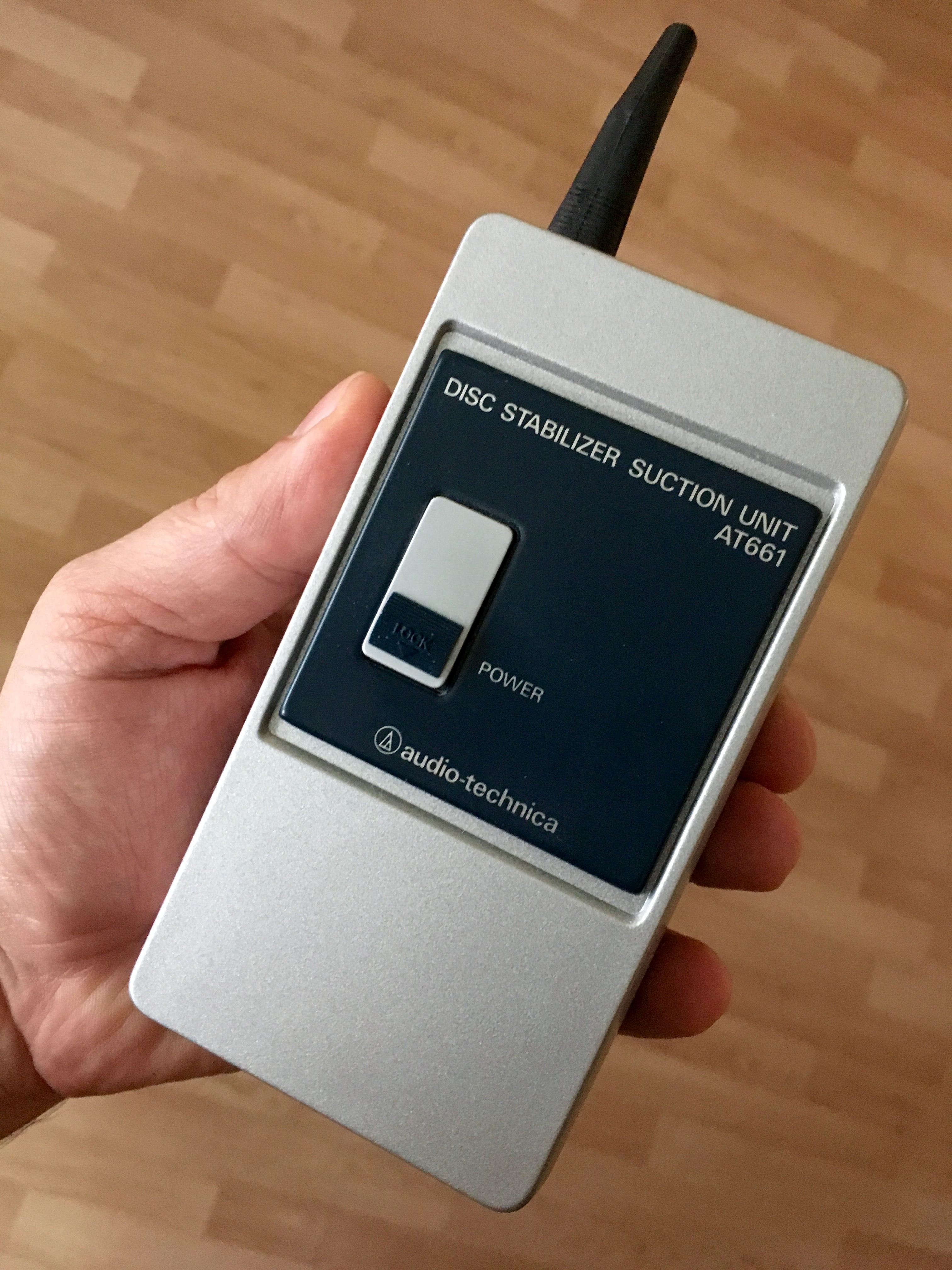

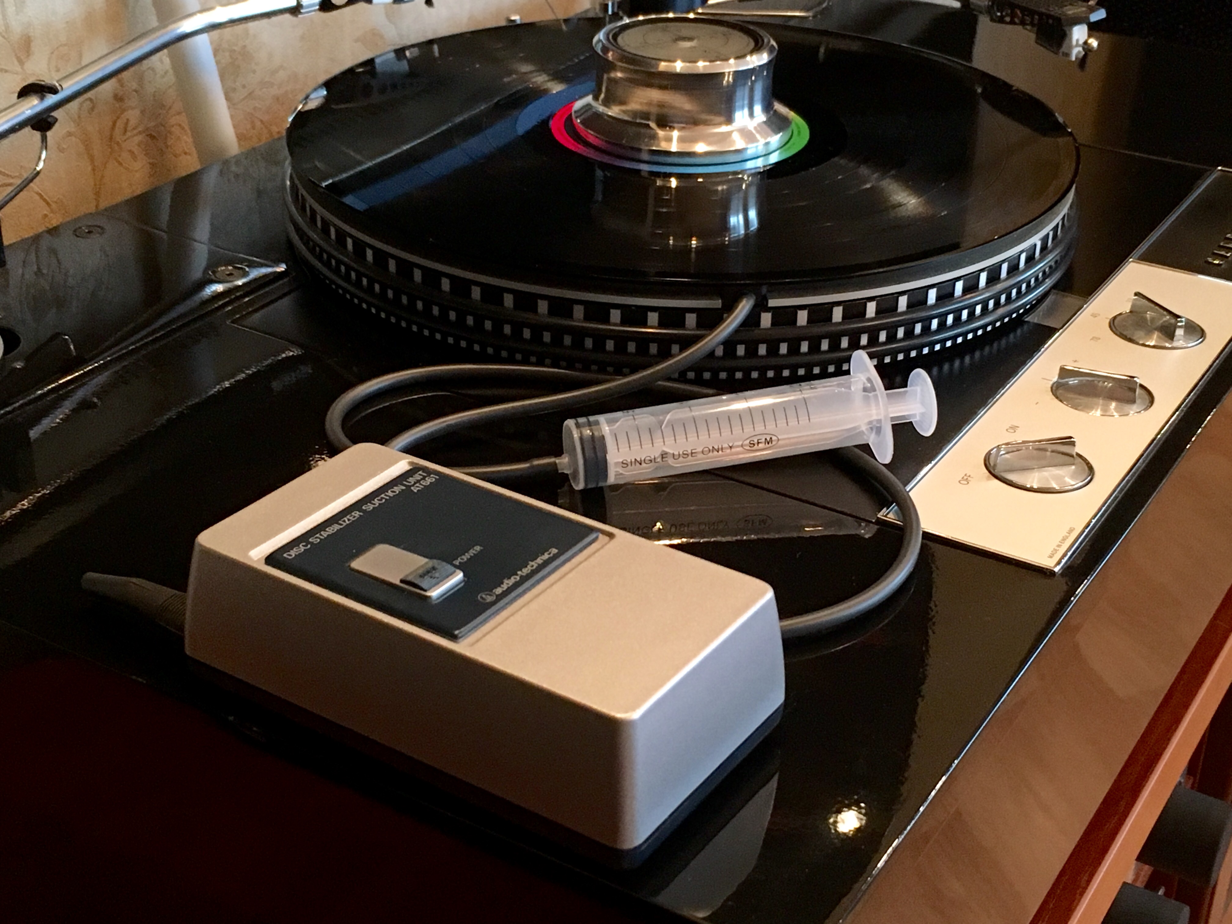

Ян, а как проверить производительность штатного насоса, чтобы подобрать замену ему?
Думаю, что за счет встроенного в стабилизатор клапана, насос любой производительности с задачей справится. Сам заметил, что когда батарейки садились и двигатель насоса работал уже не так бодренько, на откачку воздуха уходило чуть больше времени. Но, результат все равно достигался, до тех пор, пока насос совсем не смолк. И конечно, со свежими батарейками все стало происходить куда веселее.
Однажды мне предлагали в комплекте со стабилизатором медицинский шприц вместо насоса. Я попробую такой способ. Тогда можно будет использовать шприц до подбора необходимого отсосника.
Шприц вместо насоса
Сообщение Роман Мирошниченко » 14 авг 2016, 16:36
Насос откачивает воздух примерно за 12 секунд. Шприцом 20 ml. это удается сделать за 2,5 набора воздуха. Насос отключается сам, шприц начинает тянуть внутрь. Так, что пропустить точку достижения результата не возможно.
Должен заметить, что шприц справляется с задачей только с применением прижима стабилизатора (мой довольно-таки тяжелый!). Я применял для соединения шприца с соплом стабилизатора штатный резиновый шланг. Диаметр сопла стабилизатора:

Только подтянулся. А тут уже все порешали. Я наивно надеялся на инфу именно на обратной стороне устройства. Но увы. Вижу рекламную надпись.
Сейчас глянул на EBay, подобных устройств тьма, из поднебесной, с бесплатной доставкой. А можно действительно попробовать всасывающее отверстие аквариумного насоса. В общем не проблема, раз объём 2,5 шприца , производительность не волнует, давление тоже. Всем спасибо за помощь в данном вопросе.

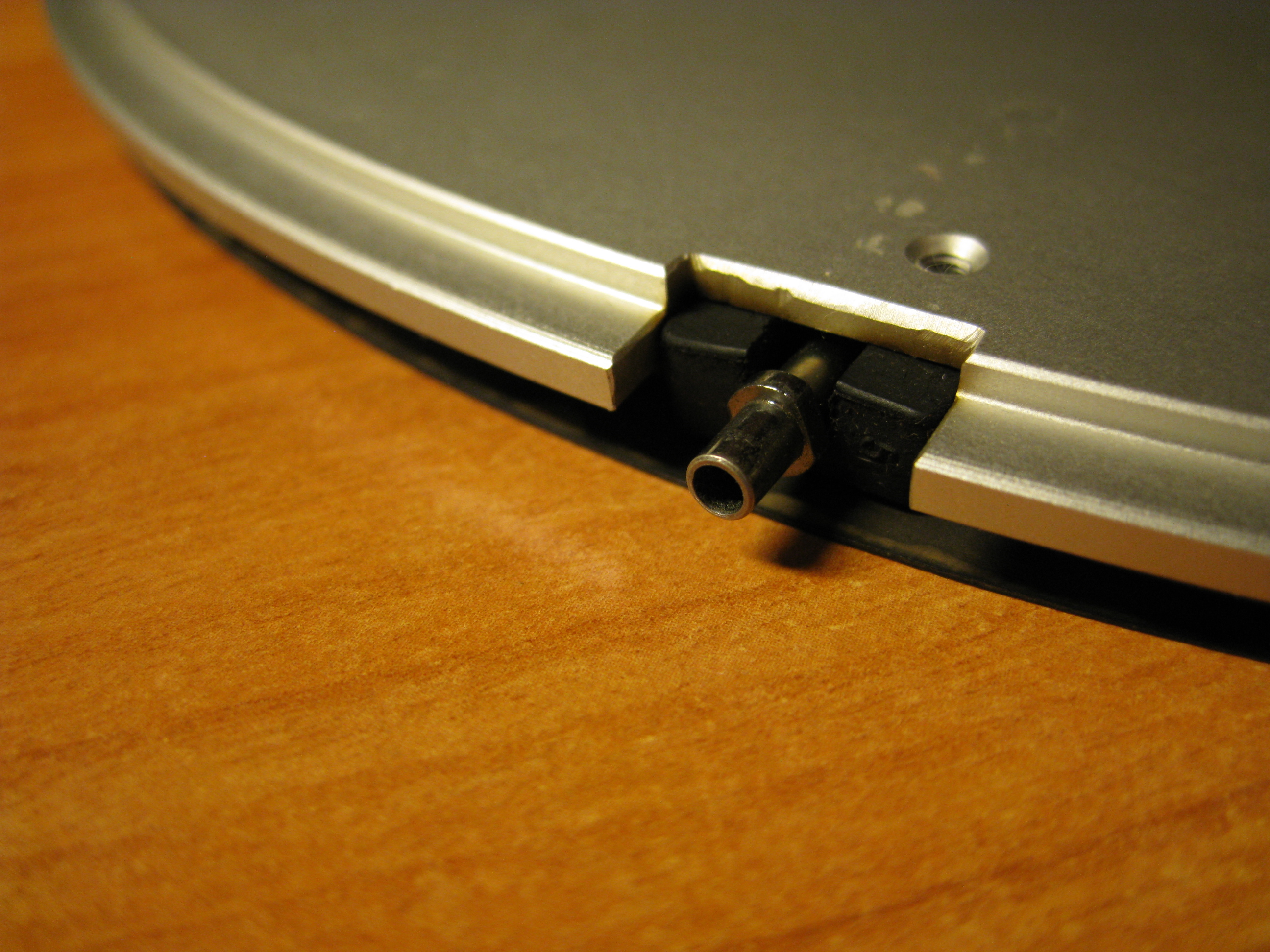

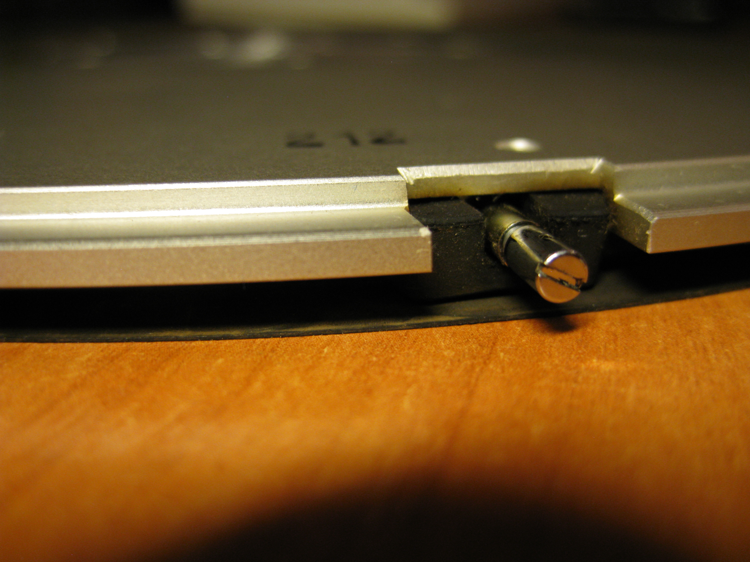

Сообщение seurf » 16 авг 2016, 09:10
Роман, Вы сами виноваты: Ваша тема, у Вас девайс, Вы гуру теперь в этом вопросе, так что и отвечать Вам.

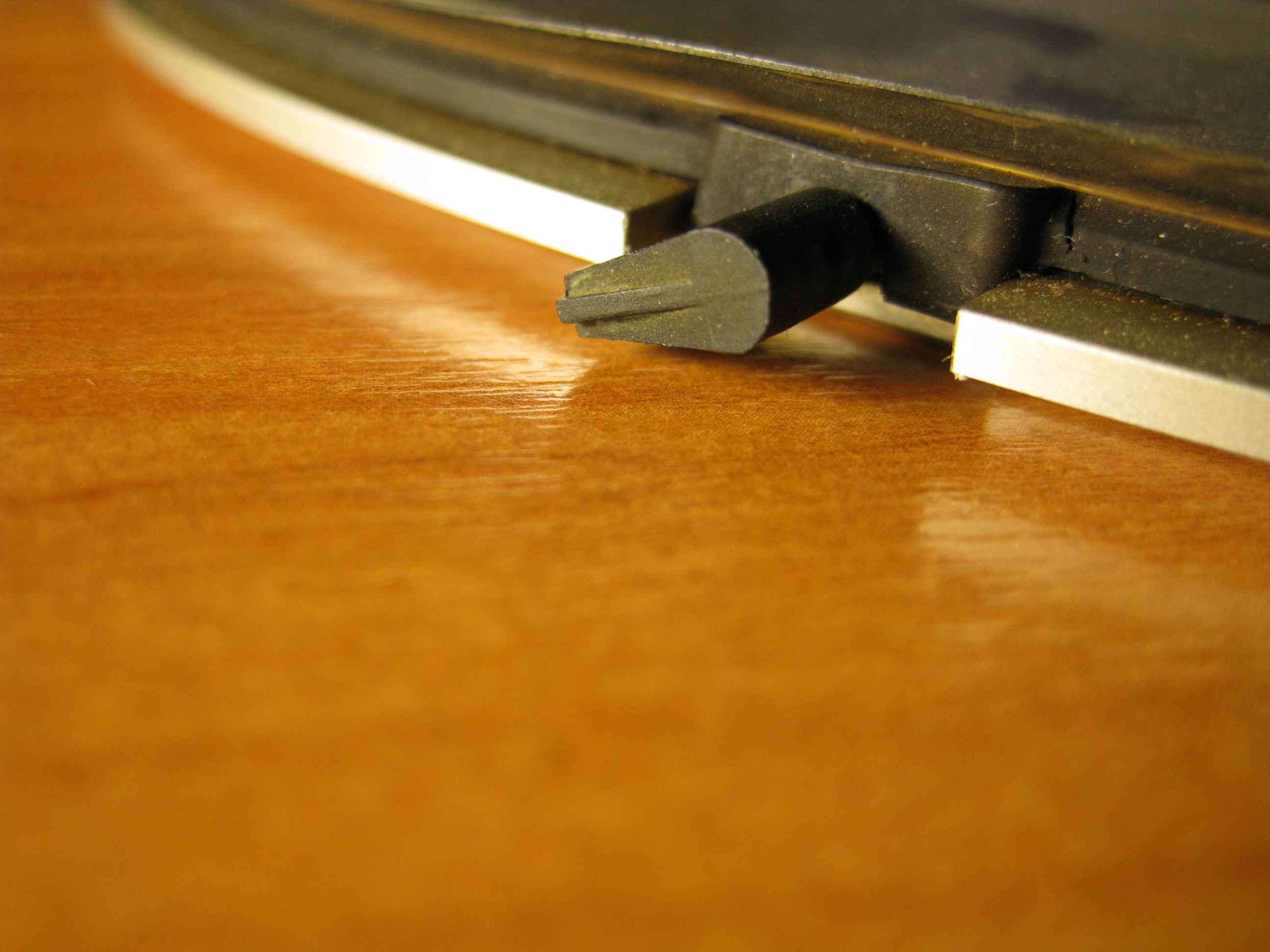

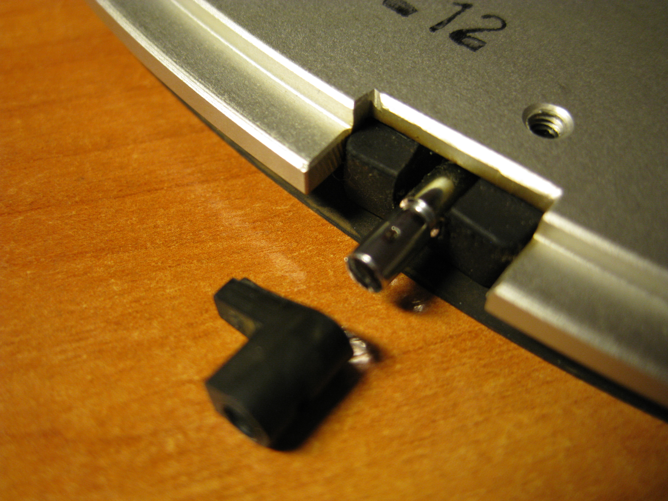

Посмотрите на эти фото, все как у Вас?
По Вашим и этим фото я до конца не разобрался: с одной стороны диска краник для сброса и закупорки вакуума, а с другой стороны штуцер, отверстие с обратным клапаном для "накачки"?
По крайней мере на этих фото получается так. Там где штамп краской 12, это краник, где штампа нет - это штуцер?

seurf писал(а):Там где штамп краской 12, это краник, где штампа нет - это штуцер?
Да, у меня так же.
Краник резиновый, он при повороте закрывает отверстие. Его видно на Вашей фотографии. Где находится клапан я не знаю.

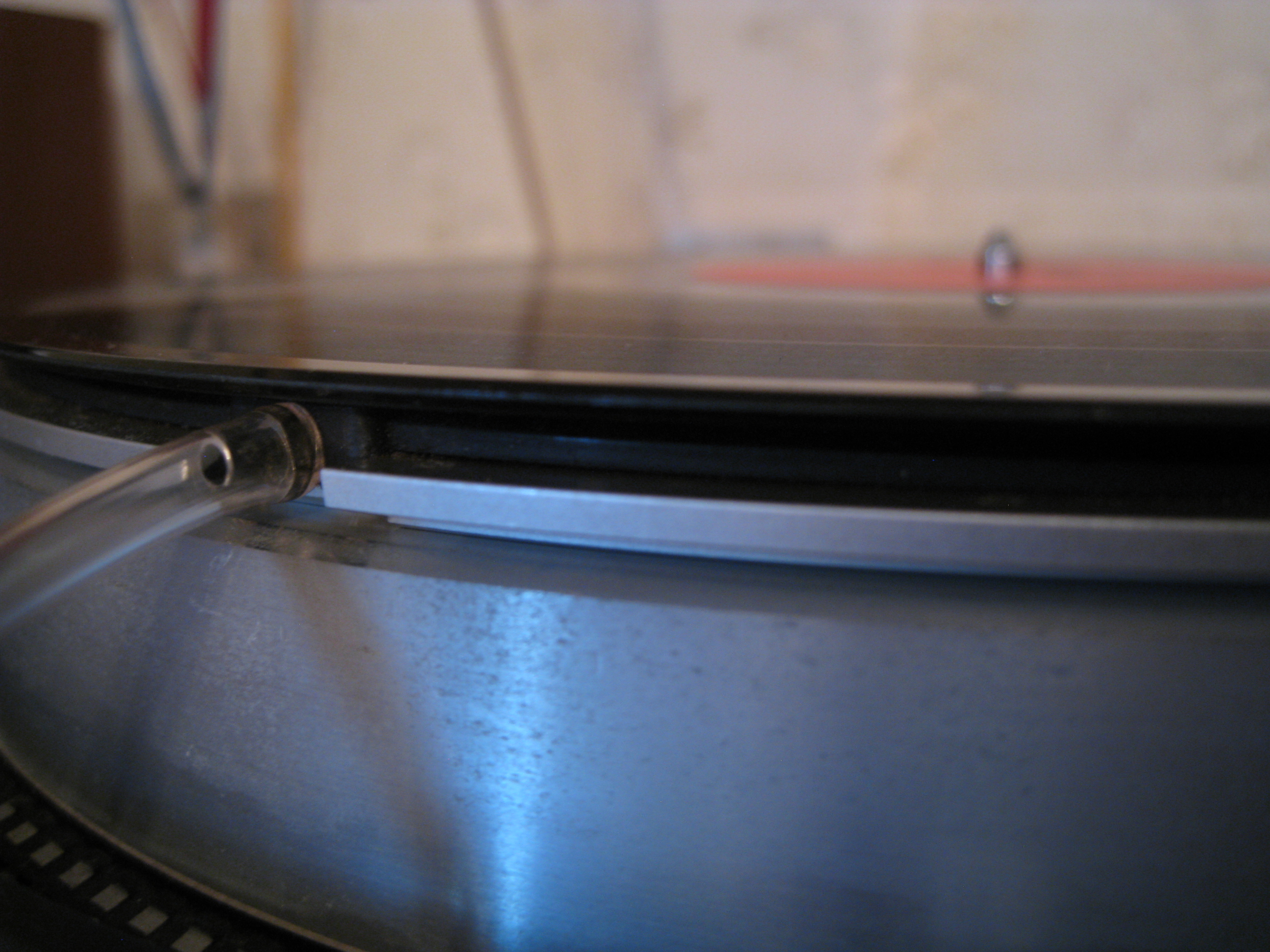

Сообщение seurf » 16 авг 2016, 20:36
Роман, я не совсем разобрался, глядя на видео. Процесс запуска.
1. Краник перекрывается. 2. Носик от компрессора вставляется в противоположное кранику отверстие. 3. Включается компрессор и откачивает воздух из зазора между пластинкой и диском. 4. Вытаскивается носик ? Вопрос: почему через это отверстие не идёт воздух? Там ниппель на пружинке? Как в колесе авто? Вы его ревизировали, разбирали?

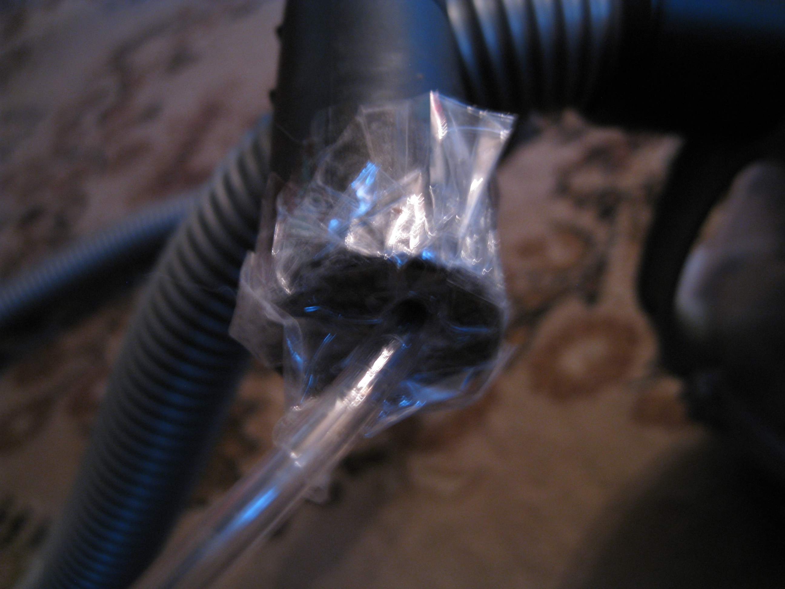

Продавец додумался купить шланг в зоомагазине и от пылесоса создать вакуум. Пластинка прилипает, пылесос на выключение, медленно отлипает. Пытаюсь дистанционно обнаружить причину.
Вот как он организовал этот процесс
Сообщение Роман Мирошниченко » 16 авг 2016, 21:51
seurf писал(а):Вопрос: почему через это отверстие не идёт воздух? Там ниппель на пружинке? Как в колесе авто? Вы его ревизировали, разбирали?
Я не знаю, что там внутри, за этим штуцером. Внешне видна лишь трубка, какой там внутри клапан не понятно. Пробовал светить внутрь фонариком - ничего не дало. И я не разбирал этот узел.
На рисунке в разрезе, что-то похожее на клапан/нипель. Но, поди угадай что там.
Думаю, проверить заходит воздух через этот штуцер снаружи или через другое место диска-стабилизатора, можно. Пластинка отлипает не сразу. Можно создав вакуум, пережать шланг. Если будет держать - причина в клапане, если нет - в другом месте.
seurf писал(а):Вот как он организовал этот процесс
Я рассмотрел фотографию под увеличением - стабилизатор покрыт налетом окислов и выглядит очень старым. Возможно он подвергался воздействию влаги. Я опасаюсь, что причины могут быть множественные. Может быть целый комплекс проблем. Этот диск стоит покупать лишь по очень бросовой цене, на предмет полной разборки и восстановления. А вот возможно ли это, я не уверен. Не факт, что для герметичности не используется какая-то субстанция, которая после разборки, сделает последующую сборку невозможной. И не факт, что все это не придется просто выбросить.
