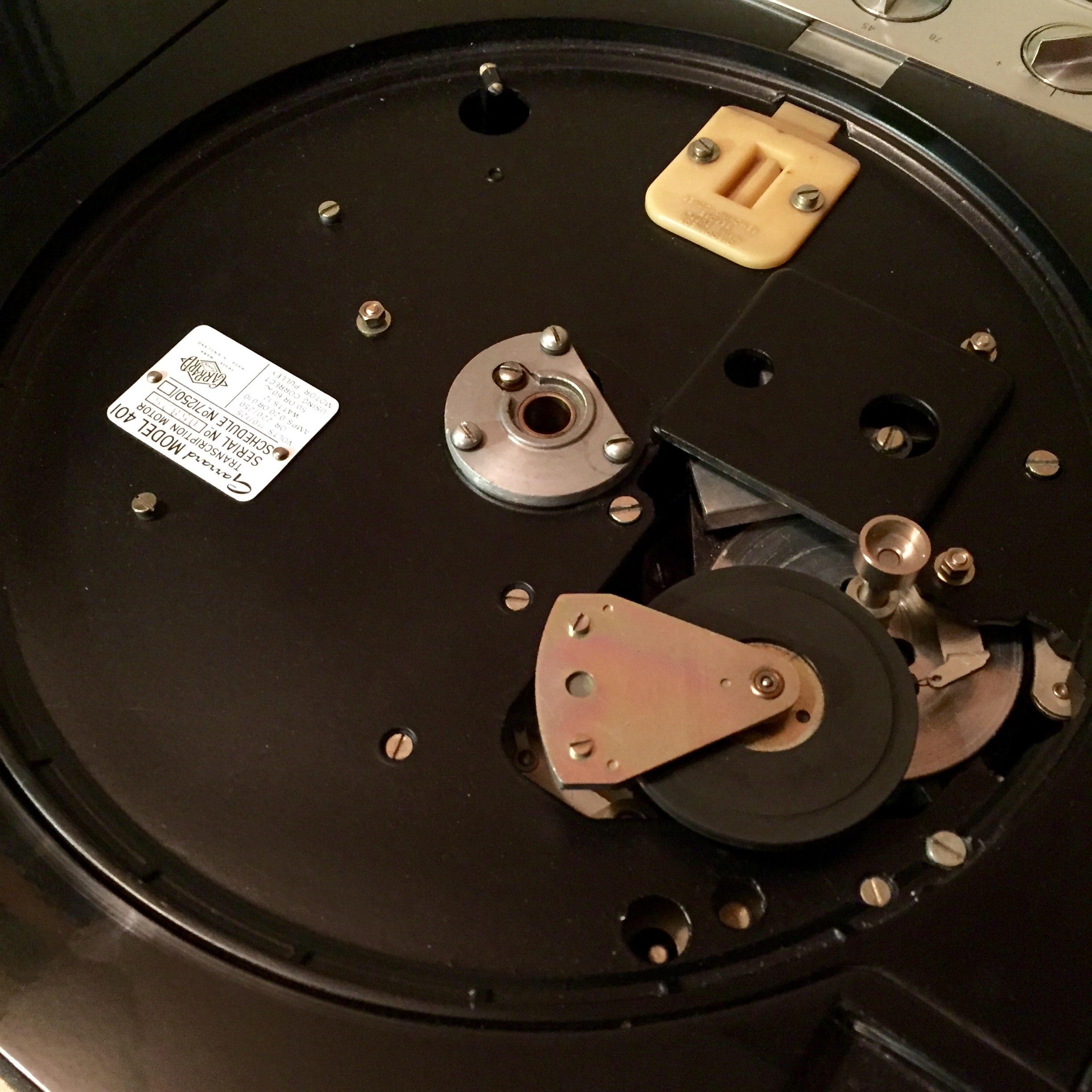

Итак, заказ запущен. Сегодня я передал Яну и поворотный диск от Garrard. Для примерок...
Однако, получится с новым шпинделем у нас или нет - в любом случае мне не хотелось бы собирать старый шпиндель "вокруг проигрывателя". Я напомню, что форма опоры подшипника от "АТА" не позволяет установку в штатное место без полной разборки узла. Одним из пунктов плана действийя намечал "обрезку" опоры по форме корпуса шпинделя. Как на фото: Я предполагал, что это нужно как-то хитроумно сделать... Но сегодня Ян натолкнул меня на мысль, что достаточно обработать вручную напильником. Может быть так и поступить? И заодно подточить отверстия под винты, до совпадения с резьбовыми отверстиями в корпусе. Чтобы при затяжке не возникало перегиба и не текло масло. Возможно в этом случае мы ослабим крепжные ушки опоры. Хотя мне кажется, что при такой толщине ничего страшного не случится. Зато это позволит гораздо легче снимать/устанавливать шпиндель. А это я чувствую потребуется не раз, пока сделаем (
) свой.
Ян, найдется ли СЛЕСАРЬ, способный это сделать?
Я сейчас подумал, что если опору обтачивать прямо на корпусе шпинделя в собранном виде, то это можно сделать на абразивном круге. Тут микронная точность-то не нужна. Лишь бы аккуратно было. Просто у меня самого нет условий для слесарной работы.

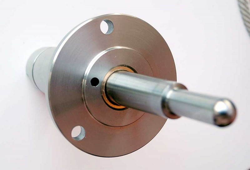

Алаев Ян писал(а):Вал тоже выточили! Могу сразу сказать, что выточили лучше, чем я ожидал,
Я тебя уважаю!!!Алаев Ян писал(а):, но не идеально.
Да! Давай двигаться дальше.Алаев Ян писал(а):Считаю, что можно продолжать эту разработку и делать корпус.
Спасибо за фотографии. Очень понравился результат. Надеюсь новый вал "садится" в конус поворотного диска крепко и ровно

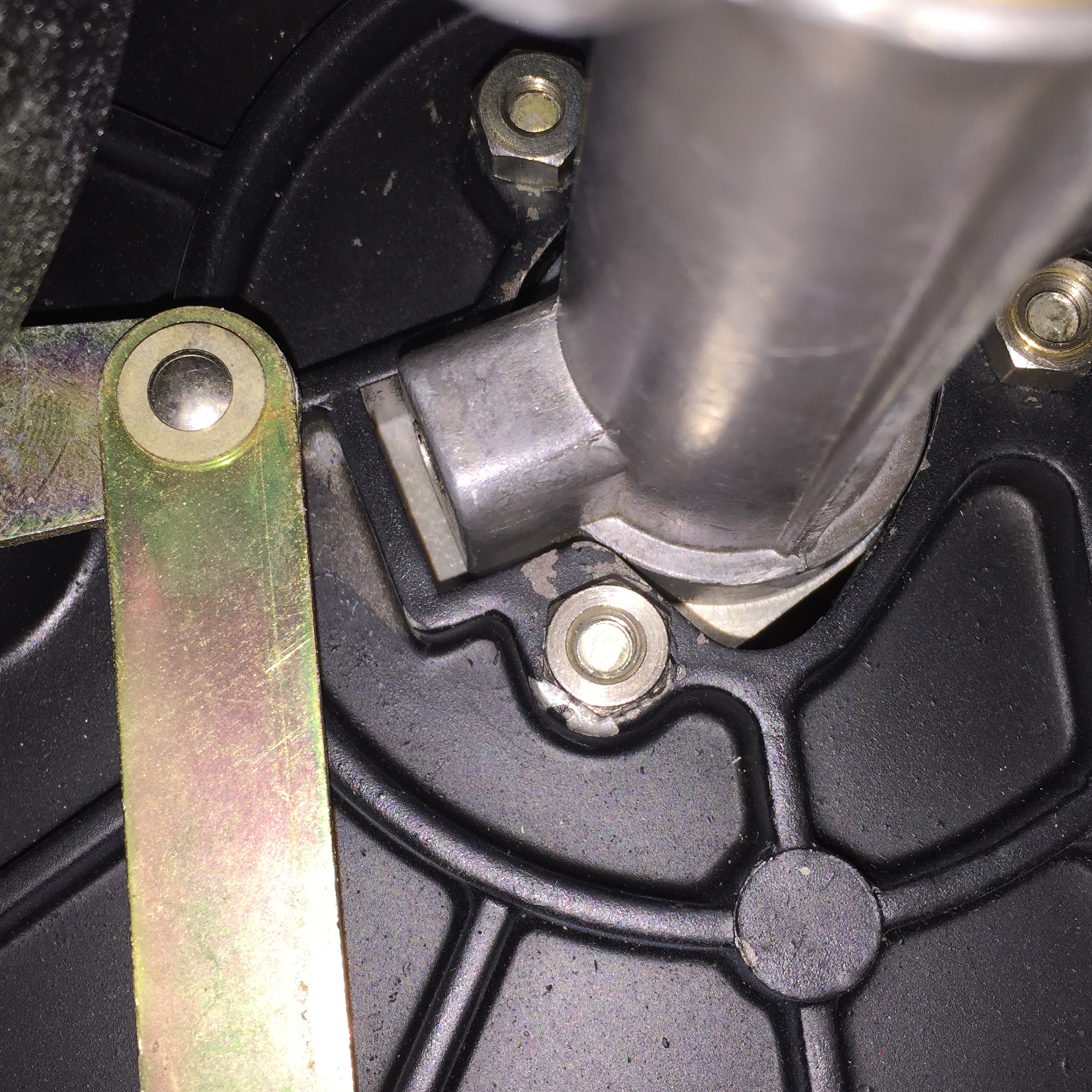

Предложение по конструкцие корпуса шпинделя
Так, как я снимал и ставил шпиндель собственноручно, а так же имел возможность оценить место его установки на панели проигрывателя на изгибаемость, я хотел бы внести два предложения. Я исхожу из того, что форма будет примерно такая (?):
Поэтому я бы хотел изменить два момента:
1)Я считаю, что (как и на приведенном выше рисунке), не стоит делать скос. Я так и не понял для чего он на фирменном корпусе. Нарисую, как это встает на установочное место: - Зеленой окружностью обозначено место установки. На шасси здесь выступ примерно 1,5 мм.;
- Красная линия обозначает скос родного подшипника. Его назначение мне не понятно. Возможно, это объясняется унификацией? Но, я считаю, что в этом месте лучше будет обеспечить хорошую жесткость.
2)Штатный шпиндель вставляется сверху и фиксируется тремя винтами. Под винты устанавливаются грайверы, а с нижней стороны накручиваются гайки. Выглядит это в сборе вот так: Я не знаю почему вместо гаек не нарезали резьбу прямо в отверстиях шасси, но держать там гайки ключем очень не удобно. Я говорю о положении, когда все это уже установлено в плинт, а не стоит отдельно (как на рисунке).
Я предлагаю выточить подкладку-шайбу с тремя резьбовыми отверстиями, которая заменит сразу три гайки и дополнительно укрепит место установки. Т.е. шпиндель будет вставляться в шасси сверху, затем на него будет надета снизу эта шайба, после чего завернуты винты. Держать большую шайбу, надетую на шпиндель снизу, гораздо удобнее, нежели три маленьких гаечки.
Нарисую: Т.е. это фактически копия части корпуса шпинделя, только отдельная. Я не стал заморачиваться и убирать на рисунке бортик вокруг центрального отверстия. Я подразумеваю, что это плоская деталь.
Правда, я бы ее сдела чуть большего диаметра и (на этот раз) со скосом! Идея в том, чтобы эта деталь прижалась к выступам-ребрам с нижней части шасси. Нарисую:
Я думаю, что эти два нововведения позволят сделать установку проще, а крепление жестче.

Проверка нового вала для шпинделя
Итак вал у меня. Стопор со старого вала снят (снимается легко, но имеет свойство отлетать в непредсказуемом направлении
). Идея состоит в том, чтобы закрепить корпус шпинделя на проигрывателе и только менять в нем валы.
Родной вал.
Новый вал
Я хорошо помню как это было по ощущениям и могу сказать, что нам повезло уже! На штатном вале хорошо ощущается до боли знакомый люфт. На новом его НЕТ!
Это уже успех, хоть и не преднамеренный. Мы ведь не ставили целью изготовить более подходящий вал под этот корпус. Однако, уже и на этом можно было бы даже остановиться. Люфт уменьшен, а шток удлиннен. Это уже успех для данной темы.

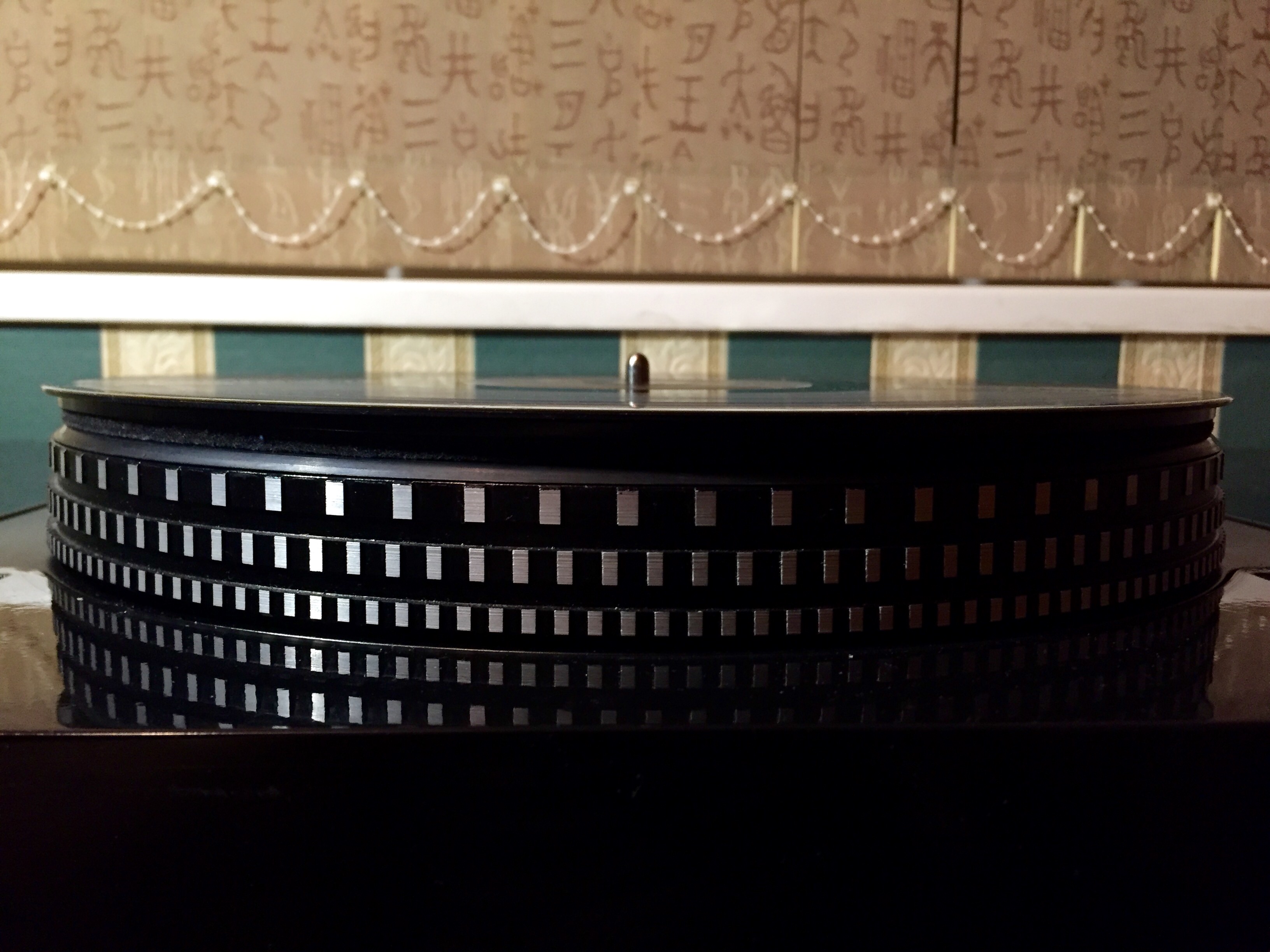

При установке поворотного диска новый вал ничего неожиданного не преподнес. Я не стал снимать стопорныйе винты с мотора, поэтому вращал диск рукой. Шум который слышится - механический тормоз. Он прижимается к диску в выключенном состоянии, чтобы тот останавливался быстрее. Я не смог его убрать. По ощущениям на руке, диск установленный на наш вал крутиться увереннее. Как-то тверже и ровнее. Но, это конечно субъективно.
Родной вал
Новый вал
Остался я доволен и выбором длинны штока. Очень переживал, что будет смотреться нелепо.

Предложение 2, высказанное мной в посте #138 ( viewtopic.php?p=4292#p4292 ), а именно изготовление шайбы вместо гаек, должно быть скорректировано. В этом месте при переключении скоростей проходит тяга от селектора. Вот ее положения.
Поэтому шайба, которая должна заменить гайки, должна быть усечена с двух противоположных сторон. Если эта идея будет поддержана - я сделаю обрисовку по месту и замеры.
Я боюсь сам делать замеры, могу накосячить. Когда есть возможность, лучше передам на измерение.Алаев Ян писал(а):Роман, а Вы можете обозначить максимальный диаметр фланца корпуса шпинделя? Диаметр этой желтой/зеленой окружности, так, чтобы мы ни за что не зацепили...?
Как видно на фото, диаметр фланца должен быть как у родного шпинделя. Иначе он будет нависать (а в этом смысла нет) и в одном месте упрется.
На этом же фото видно небольшой подъем под фланцем шпинделя. Я хотел подчеркнуть, что плато панели проигрывателя в этом месте не ровное.Алаев Ян писал(а):Что еще за выступ 1.5 мм?
А вот тут видно, что максимальный диаметр, который мы можем применить для стакана шпинделя, равен диаметру этого бортика. Хотелось бы сделать так, чтобы шпиндель устанавливался исключительно сверху. В низ даже за гайками не лазить. Поэтому я и продвигаю свою идею с нижней шайбой. Ее можно приклеить к корпусу проигрывателя снизу (на скотч или клей) и держать не нужно будет больше.
При цилиндрической форме стакана шпинделя это не нужно. Сам стакан будет центрирующим элементом. Шпиндель вставляется сверху, снизу по нему надевается эта шайба.Алаев Ян писал(а):Я бы только добавил бы какой-нибудь центровочный элемент в эту шайбу, чтобы положение шпинделя относительно нее было строго определенным.
Шпиндель очень плотно сидит в отверстии за счет обозначенного мною (красной стрелкой) бортика. Если диаметр стакана делать таким - не сдвинешь!Алаев Ян писал(а):Чтобы не было такого эффекта, когда ослабление прижимной силы шайбы вызывало бы перемещение шпинделя внутри отверстия.

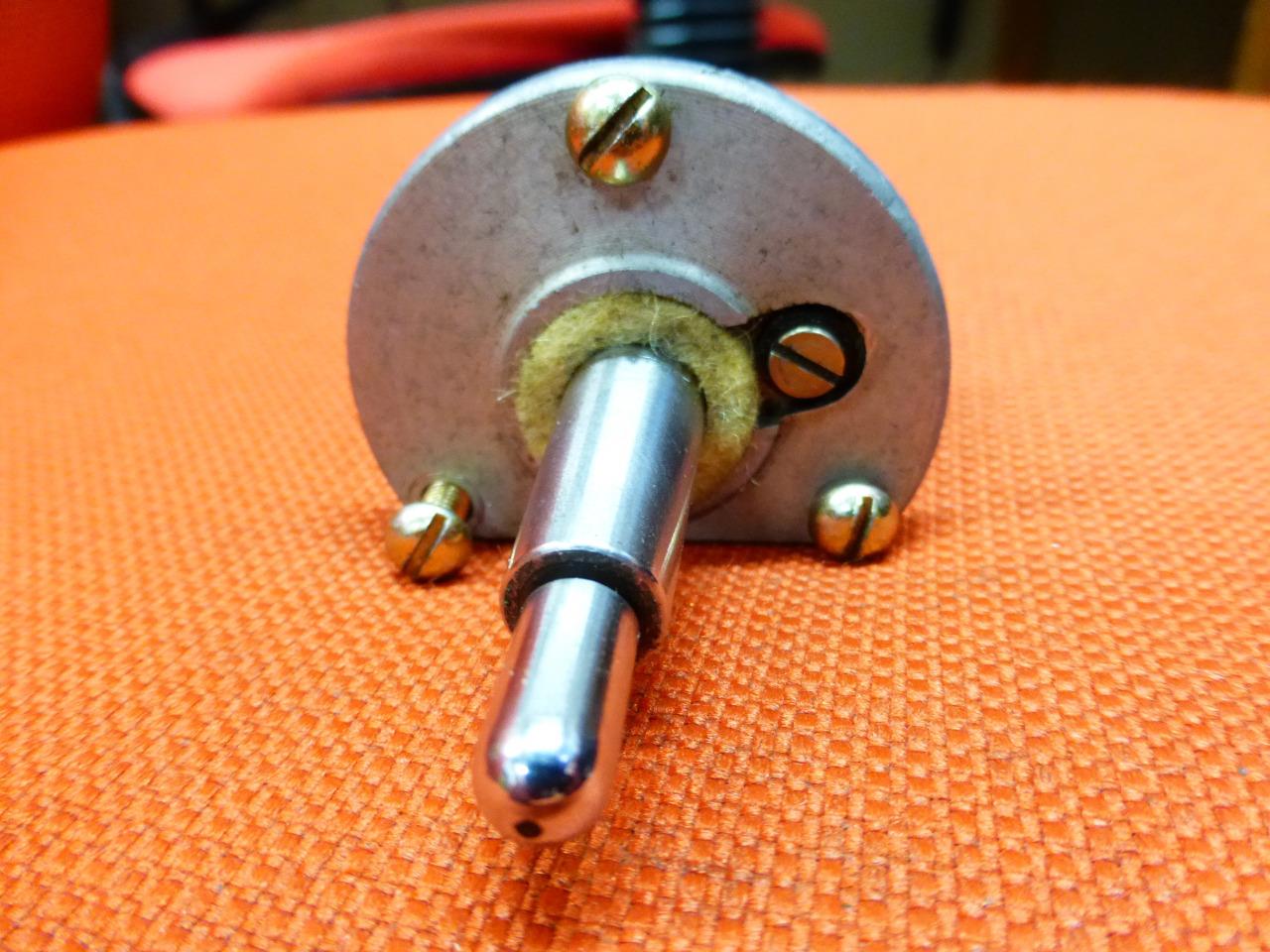

Важный момент на фланце

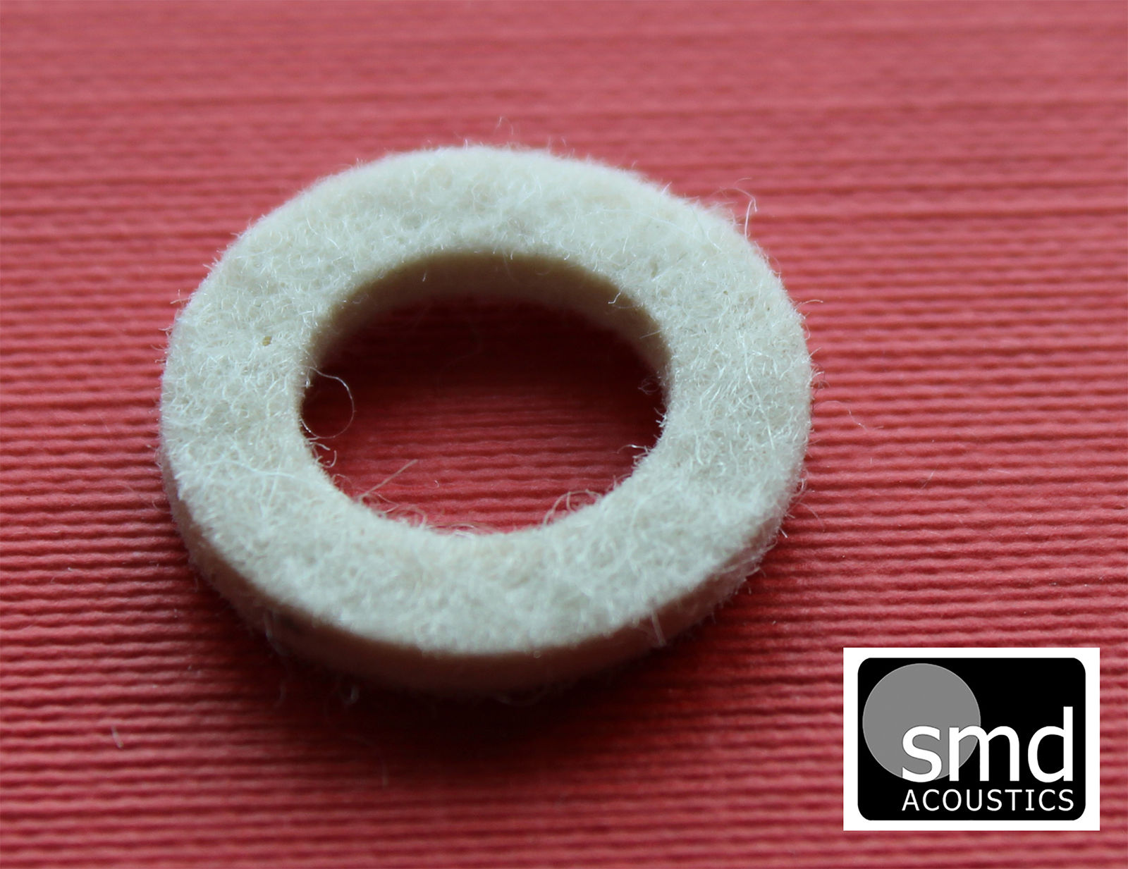

Я обратил внимание, что не на всех самодельных шпинделях есть фетровое кольцо (или место под него). Я об этом:
http://www.ebay.com/itm/Garrard-301-401-Wool-Felt ... 1699699697?hash=item2ca23147f1
Я считаю этот элемент очень важным. Он не только "снимает" масло при выдавливании излишка, но и не позволяет пыли набиваться в подшипник.
