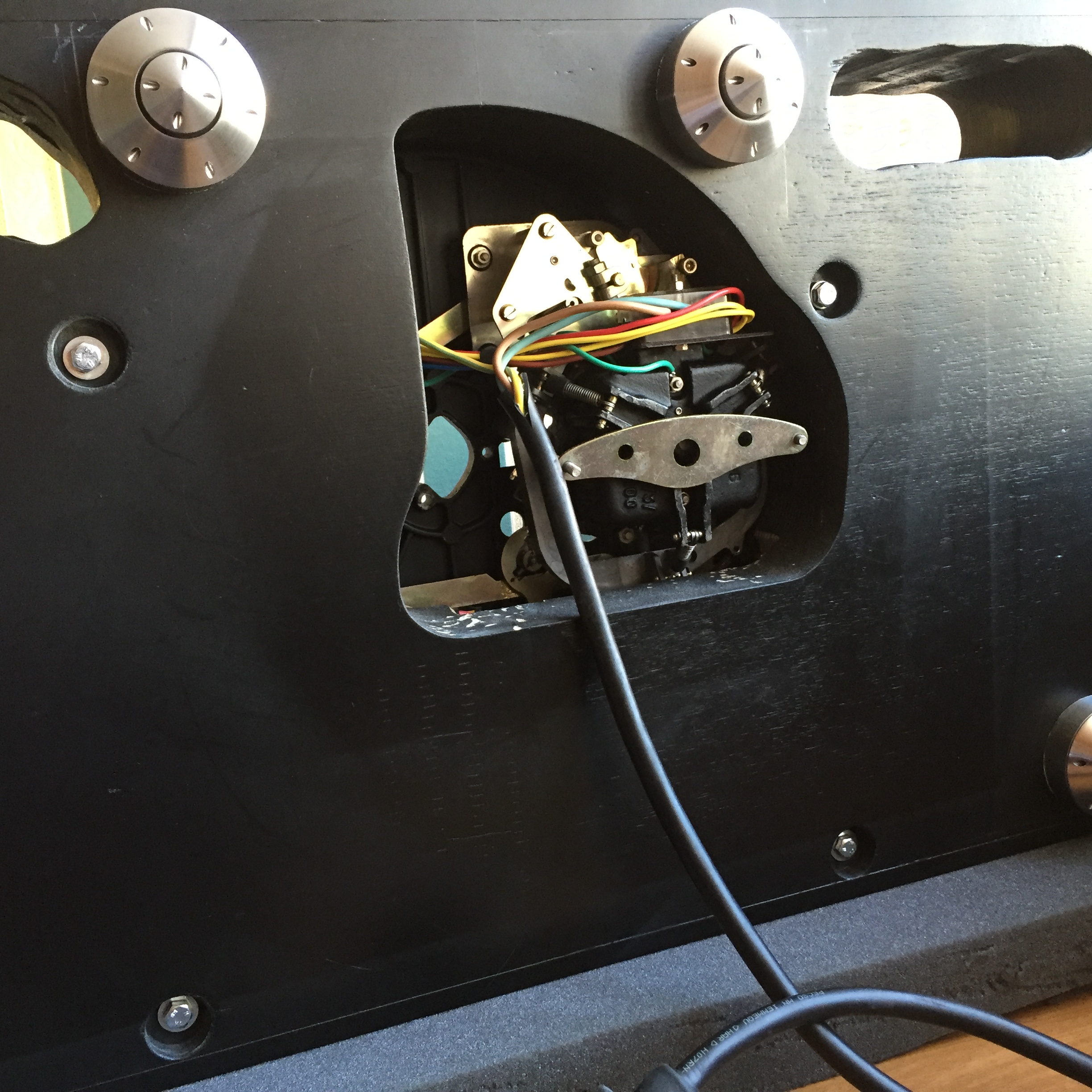

Garrard перехал "в лабораторию"( :smile: ) уже достаточно давно. Хотя он чаще ждет очередной детали, чем находится в работе. Тем не менее, есть возможность попутно устранять следы чужих "кривых рук". Вроде мелочи, но почему так? :insane:
Установлен хороший провод питания. Я пока не трогаю момент, что он никак не закреплен. Может быть не к проигрывателю, но к плинту-то это можно было сделать. Провод тяжелый, а висит на контактах.
Ладно, это оставлю пока так. До поры, когды дойдут руки и до самого плинта.
Но, если ты не сумел аккуратно зачистить этот кабель, хотя бы закрепи надрез старым дедовским способом - изолентой (про термоусадку я уж и не вспоминаю). Чтобы дальше не рвалось.
Эх, "мАСТЕР"! :fie:

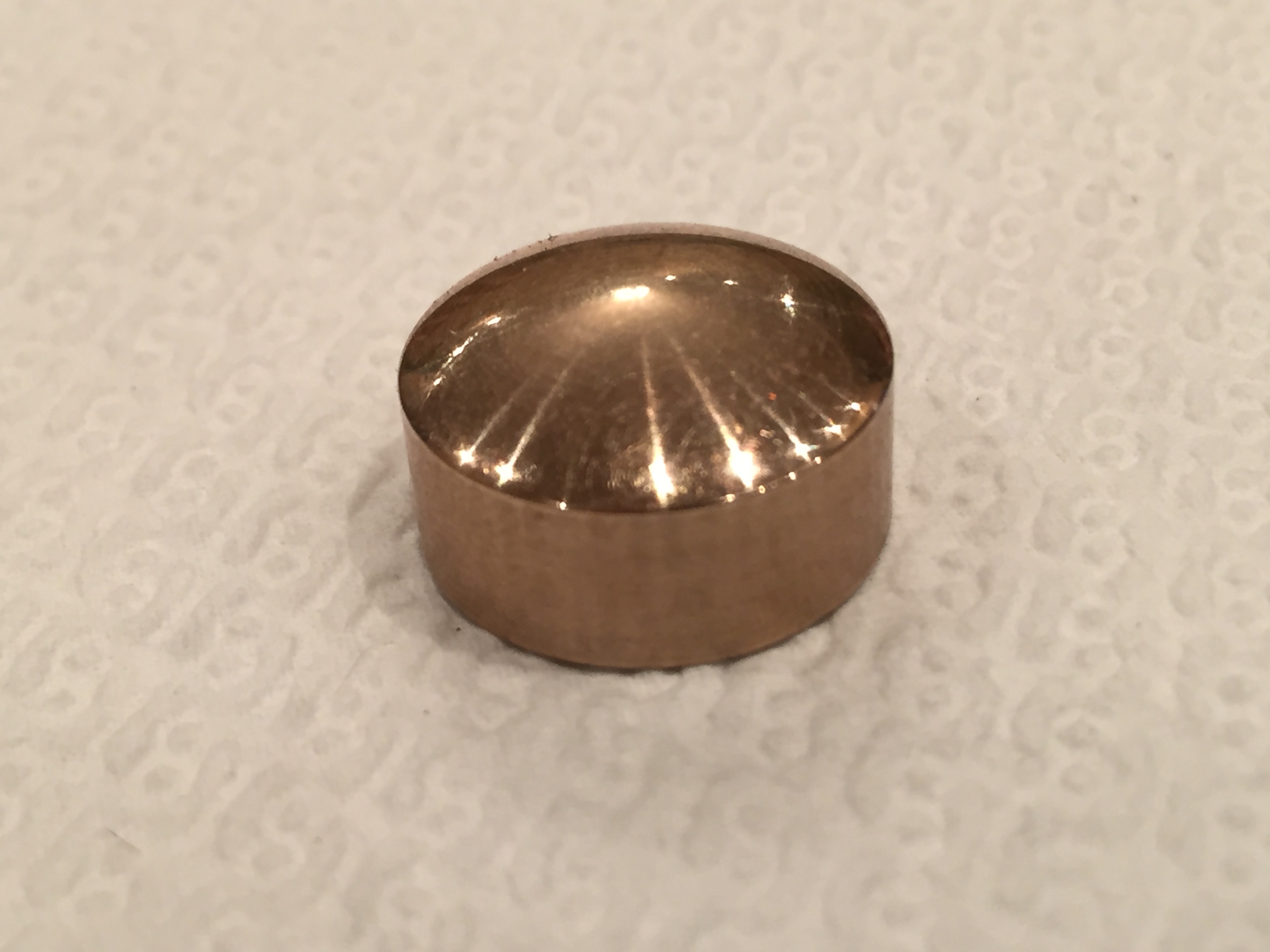

В ходе переделок и разработок, Ян сделал для меня и бронзовую опору.
По размеру и форме она примерно (так, как я его никогда не держал в руках даже) соответсвует оригинальному подшипнику. Точнее сказать, размер МЫ взяли с "кокомо". А форму выбрали изучив различные варианты из предлагаемых.
В качестве смазки выбрал шрус с молибденом. И вперед.
Я не стал заморачиваться со шприцеванием, просто набил корпус смазкой и поворачивая вставил вал. На всякий случай вытащил и проверил визуально - заполнилось хорошо. Возможно позже я и прошприцую дополнительно.
Сразу же проверил шпиндель на люфт - полное отсутствие. Как в руках, так и в установленном виде. Поворотный диск прогибается под прикладываемой руками силой. Но, это уже не то, что было раньше.

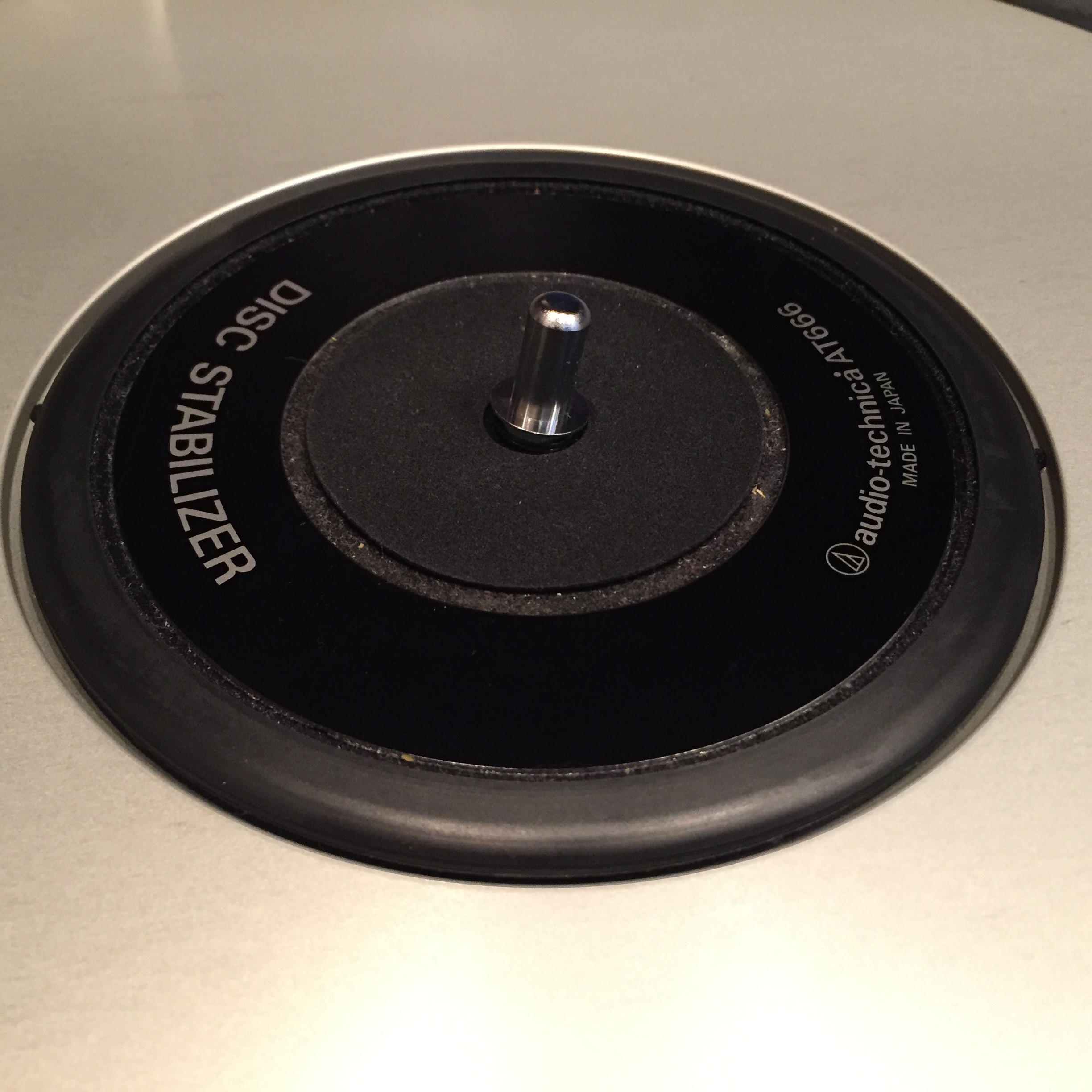

Сообщение Роман Мирошниченко » 02 дек 2015, 16:16
Было не мало страхов, но ОНИ подошли друг другу, "как родные" :smile: !
На поворотном диске Garrard 401 есть бортик (который я всячески выравнивал матами).
viewtopic.php?p=3208#p3208
А у вакуумного стабилизатора основание имеет уступ.
И хотелось бы, чтоб все это взаимно сошлось. Так и получилось.
И по высоте:
- бортик Garrard 401 = 1 мм.
- уступ AT 666 = 2 мм.
Было бы наоборот - висел бы диск стабилизатора.
И по диаметру:
Поэтому устанавливается AT666 на Garrard 401 очень ровно и плотно.
Есть проблема с высотой штока шпинделя. При установке диска-стабилизатора прямо на металл поворотного диска (как рекомендует инструкция) шток еле выглядывает. Пластинку на нем выровнять (отцентровать) можно лишь приблизительно.
А удлинитель штока (из комплекта AT666) не надевается, всетаки шток Garrard не достаточно утоплен. Мешает.
Я решил это подложив свою картонную прокладку (которую я раньше использовал с другими матами) и прокладку из комплекта AT666. И удлинитель штока установился на свое место.
Все нормально. А так, как я предполагаю использовать в будущем шпиндель с удлиненым штоком (который под это и делается), меня этот момент и вовсе не смущает.
Пластинка стала выше. Но, регулировок моих SME вполне хватает. Дополнительные подставки не нужны.
В прочем, как будет с 401-ым, установленным не в потай, сказать не берусь.

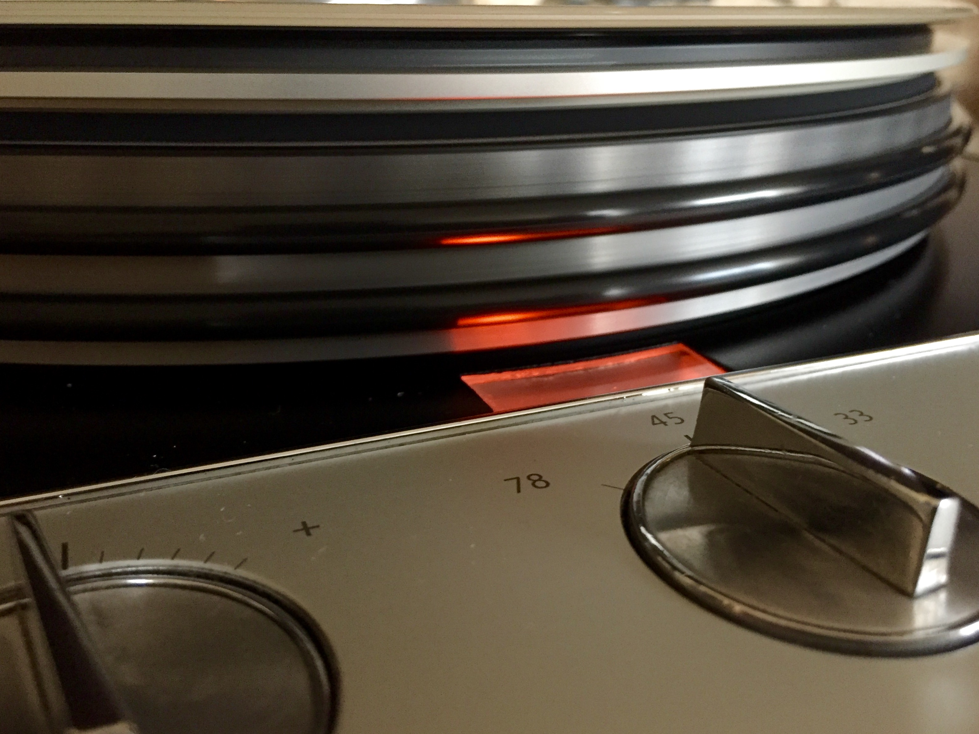

Сообщение Роман Мирошниченко » 08 янв 2016, 01:20
Плинт у меня БОЛЬШОЙ!!!
То, что стробоскоп работает существенно лучше, мы уже видели.
Теперь появилась возможность попробовать в качестве стробоподсветки "общий свет". Я хочу сказать, что четкость рисок просто потрясающая. Как при комнатном освещении, так и в темноте.
Обе подсветки в "зоне резкости", такая вот разница!!!
Я уже высказывал предположение, что такое решение может быть полезно диджеям. А что, две вертушки и приглушенный источник света. Но, есть возможность примерить изделие на свое виниловодство. Попробую.

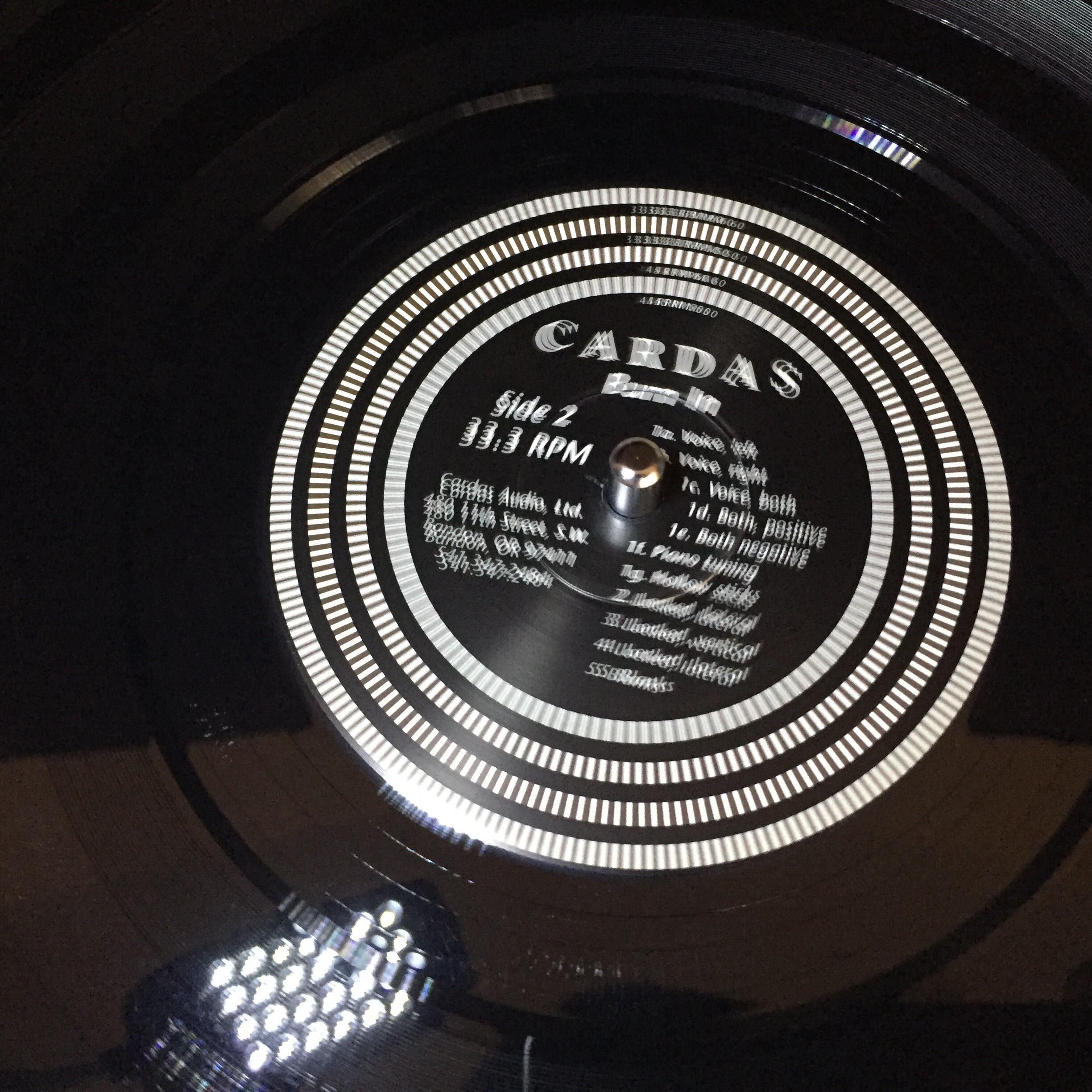

Сообщение Роман Мирошниченко » 08 янв 2016, 14:32
Еще одна демонстрация эффекта стробоскопа - разметка на яблоке настроечной пластинки.
