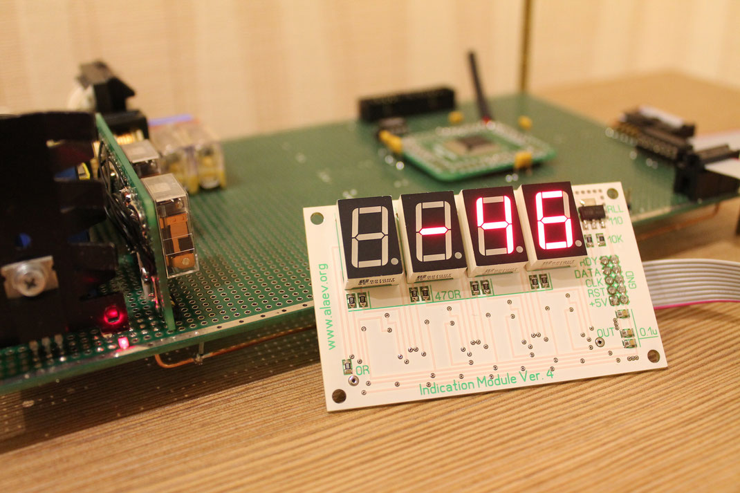

Статическая индикация на примере светодиодного модуля индикации
Сообщение Алаев Ян » 06 фев 2017, 13:17
Содержание
1. Скетч для работы с модулем индикации на примере Arduino viewtopic.php?f=79&t=317&p=13796#p13796
2. Принципиальная схема, фото железа и схемы подключений viewtopic.php?f=16&t=317&p=22692#p22692
Сообщение Алаев Ян » 28 июл 2017, 11:44
Если для статической индикации вы используете сдвиговые регистры 74HC164 (как в нашем модуле индикации), то можно использовать скетч, приведенный ниже:

Вышеприведенный код работает с числовыми значениями в диапазоне -999...9999 с автоматической установкой разделительной точки в положение максимальной разрядности измеренного значения. В случае, если измеренное значение выходит за допустимый диапазон индикации, на индикаторе появляется соответствующее сообщение об ошибке. Приведенный код является шаблоном, который вы можете использовать для создания собственных проектов.
74HC164.pdsprj
Файл симуляции в Proteus
(20.01 КБ) 41 скачивание
Симуляция работы 74HC164 в Proteus
Если для статической индикации вы используете сдвиговые регистры 74HC595 (с защелками), то можно использовать скетч, приведенный ниже:

Фото модуля индикации:
