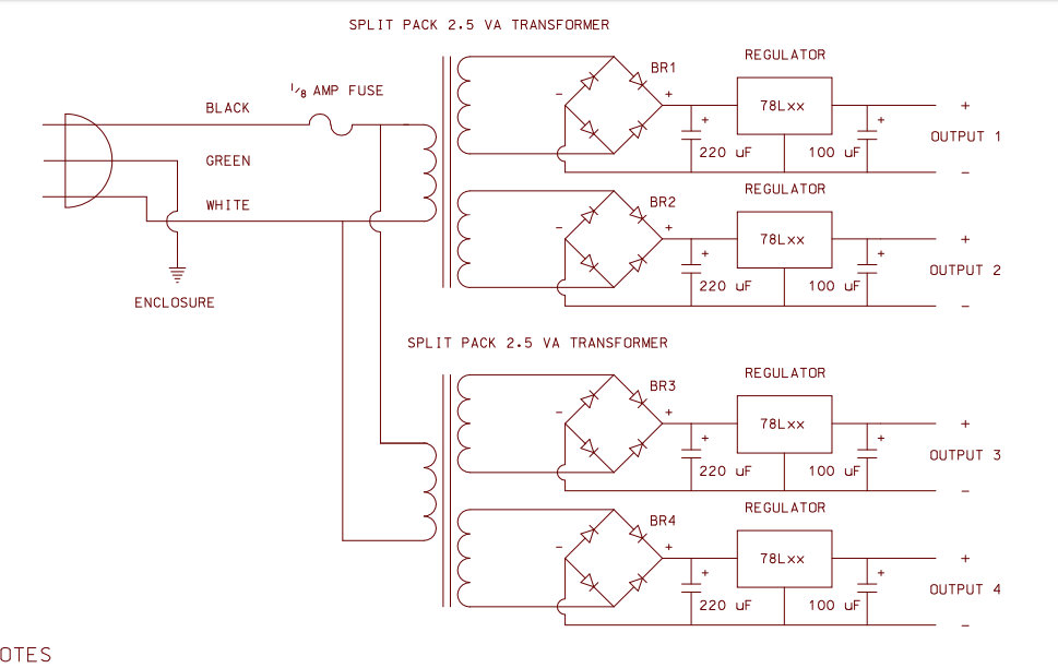

Решил сделать блок питания для педалей, так как в обозримом будущем в одном из музыкальных магазинов будет стоят педалборд с моими педалями, и логично, если запитано всё будет от моего блока питания.
Вообще, самая большая проблема примочек - земляные петли при питании от одного блока питания, так как педали оказываются связаны как землей сигнального провода так и землей блока питания.
Вот я и думаю - можно ли разрешить эту проблему, если собрать блок питания с применением нескольких трансформаторов?
Чтобы каждый выход был запитан от отдельной обмотки трансформатора. Если взять, например, 3 мелких трансформатора, у каждого по 2 вторички, итого 6 выходов - вполне нормально. Но главный вопрос - решит ли это проблему петель?
Отправлено спустя 1 час 24 минуты 24 секунды:
Вот наткнулся на подобную схему, суть отображает, но мне не привычно, что "земли не заземлены".
Я привык, что мы либо земли собираем, либо землилмся через конденсатор (пример при подъеме потенциала). Тут же земли висят как и положительный потенциал просто в воздухе.

Педалбоард предполагает, что все педали будут соединены очень короткими проводами, правильно я понимаю? В таком случае достаточно развязать педали (наверняка имеющие собственные байпасные конденсаторы по питанию) просто резистором 10Ом (лучше, во избежание, например, петли по плюсу - по обоим шинам). А ещё лучше - найти небольшие индуктивности/дроссели вместо резисторов. Тогда прямой импеданс будет на пару порядков меньше петлевого через питание и петля "разорвётся". Можно и отдельное питание для каждой педали по приведённому принципу сделать. Ничего страшного в отсутствии заземления вторичной обмотки/вторичного заземления нет, если сами трансформаторы достаточно хороши на пробой. Однако, здесь возможно проникновение ВЧ помехи через межобмоточную ёмкость, поэтому прямой смысл также поставить в обе шины по дросселю.

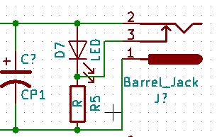

Я хочу сделать индикацию каждого выхода. Выходы будут такие.

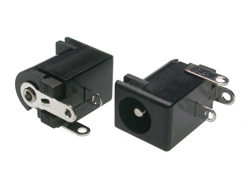

Суть разъема в том, что земля всегда подключена, а + заходит на 2 ламели, когда вставляем джэк в разъём - один из контактов размыкается.
Решение должно быть простым и дешевым.
Я думал о таком решении:
Пока джэк не вставлен, 9 вольт протекают сквозь резистор 4700 ом, ток маленький - 1.9мА, опять же обмотка не будет без нагрузки.
Когда включаем джэк ток течет через резистор+светодиод.
Как такое решение? Или может есть что-то более простое и при том изящное, но я это пропускаю.
Отправлено спустя 3 минуты 27 секунд:
17 июл 2019, 22:12
Где конкретно они будут стоять - не так важно. Это могут быть резисторы в блоке питания, в каждой педали между входом питания и конденсатором байпаса и т.п.
Я к тому, что если ставить их в педали - можно будет защититься от использования сторонних блоков питания.
Сообщение poty » 17 июл 2019, 22:34
Нормальное решение - ничего лишнего.

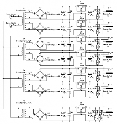

Пошел по такому пути.
4 трансформатора, 7 выходов. 6 до 100мА (по факту итого меньше, 5-30мА), 1 на стабилизаторе в корпусе ТО 220, до 250мА выход ориентировочно.
Конденсаторы по 2200 мкф до и после стаба.
Светодиод на каждый выход и один общий - индикатор работы БП в принципе.
Вроде учел всё, но, Владислав, гляньте на наличие потенциальных косячков.
Сообщение poty » 24 июл 2019, 20:55
Что тут проверять? Стандарт. Не знаю, применимо ли это к гитарным устройствам, но я бы:
- всё же добавил небольших дросселей (10-20мГн или больше) на выходах (здесь можно поставить только в минусовую цепь для экономии);
- параллельно вторичным обмоткам поставил сопротивления 200-300Ом как демпферы небыстрых мостовых сборок диодов;
- переместил бы общий светодиод последовательно с одним из сопротивлений п.2, зашунтировав его маломощным диодом в прямом направлении и сопротивлением, ограничивающим ток;
- добавил предохранитель в первичные обмотки;
- если предполагается трёхжильный кабель - защитное заземление прикрутил бы к корпусу.

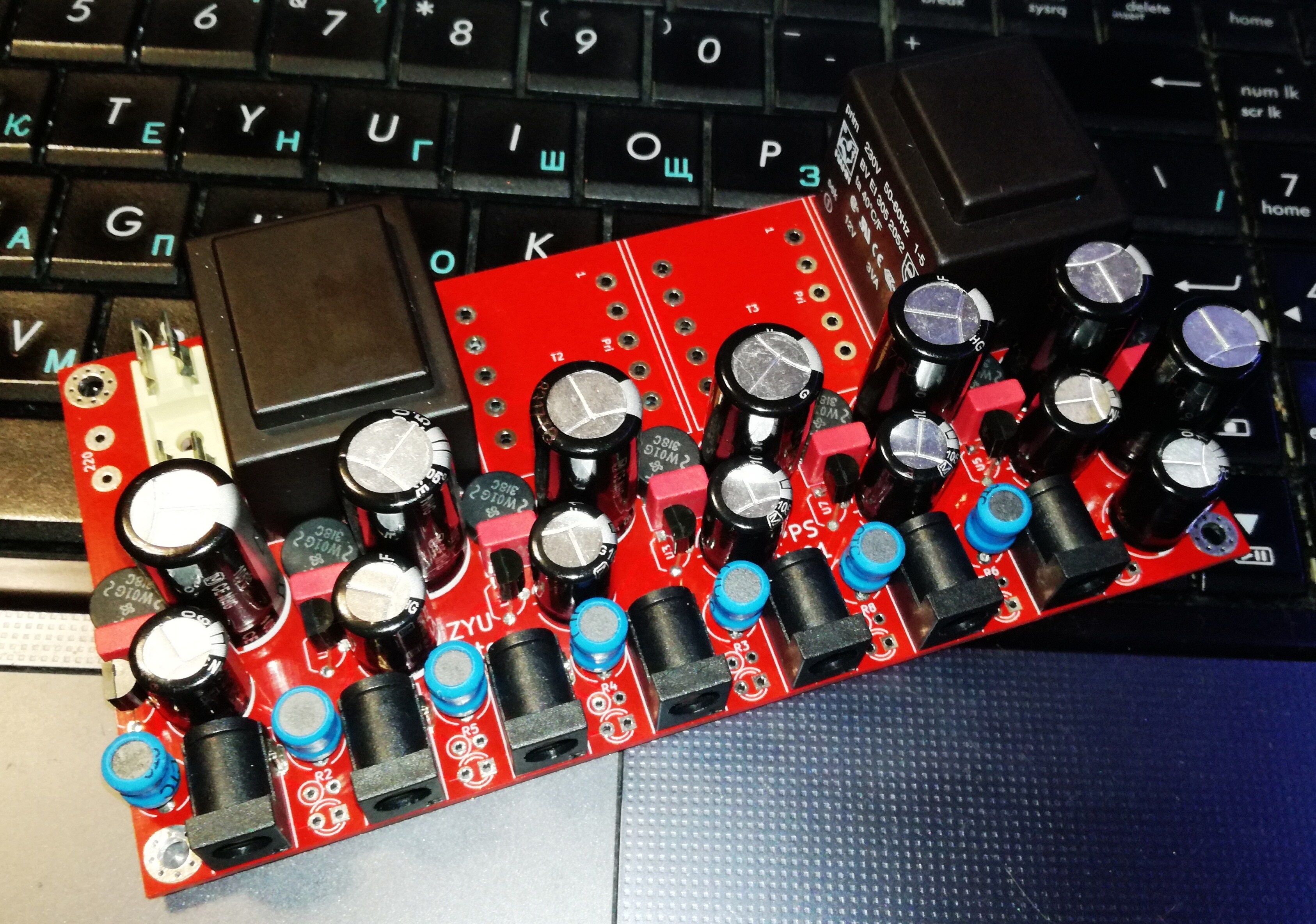

Оказалось, неверно выбрал распиновку для диодного моста. Странно, думал, они стандартизированы. А, оказалось, нет

Новой платой :-)

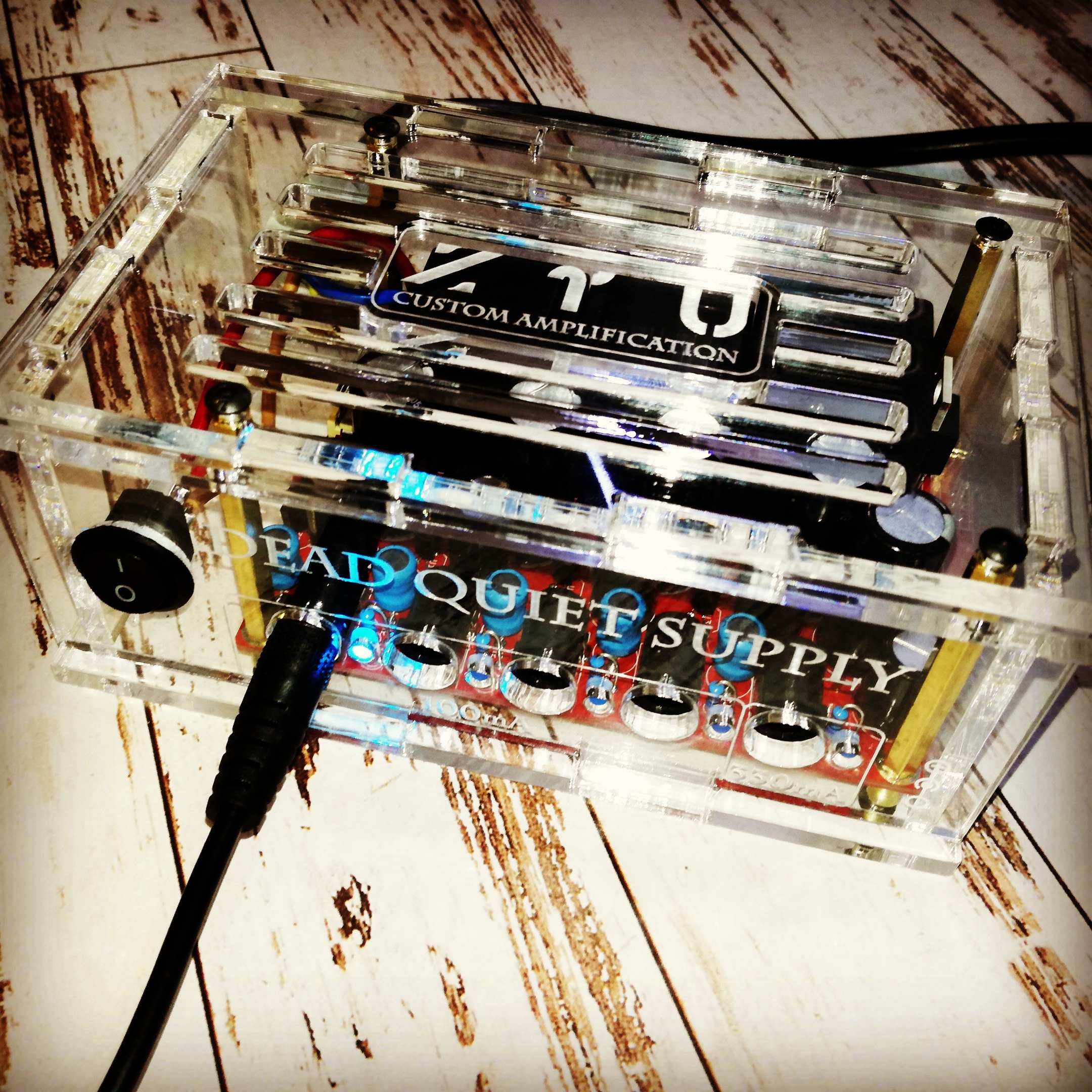

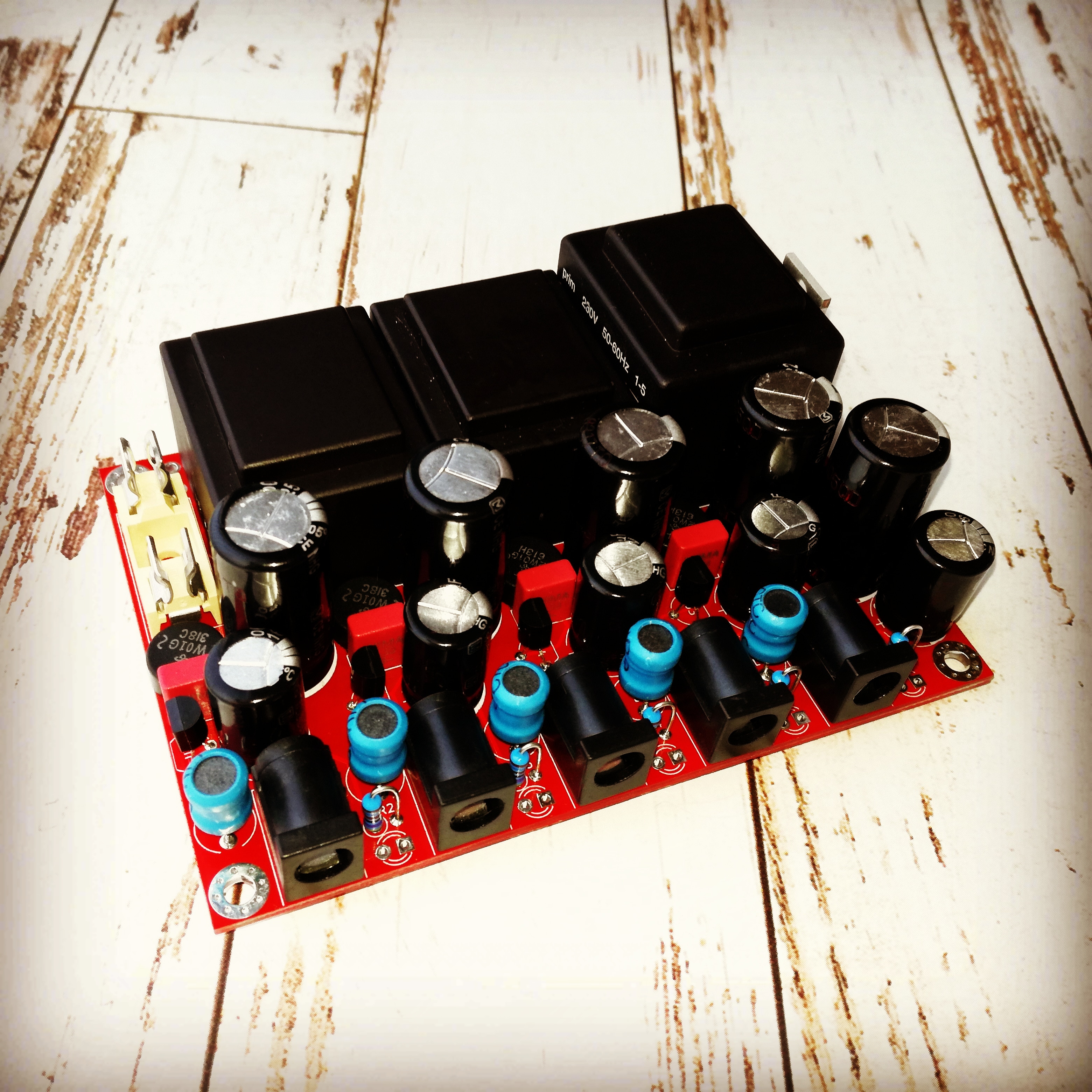

Сообщение Евгений Михеев » 21 янв 2020, 23:24
Итоговый внешний вид законченного изделия

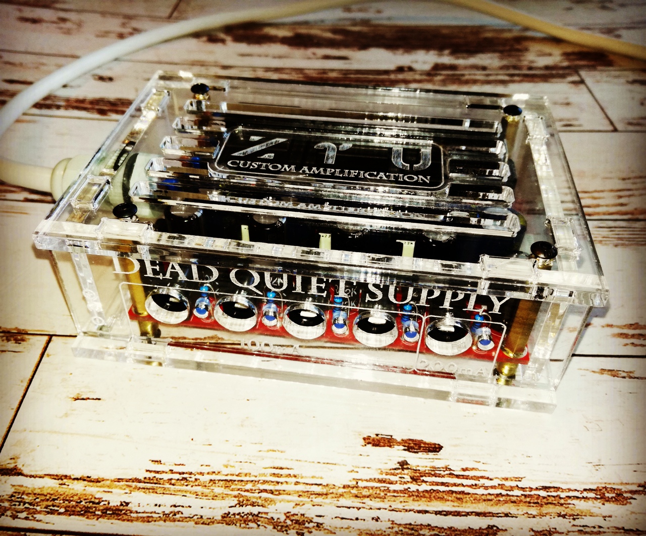

Сообщение Евгений Михеев » 07 фев 2020, 15:08
Сделал корпус еще компактней
