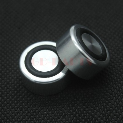

Для моноблоков заказаны новые ножки - http://www.ebay.com/itm/4PCS-20-10mm-Silver-MINI- ... lifier-Feet-Pads-/321138272201
Ножки выбирались из той же серии, что и для предусилителя с фонокорректором, которые сейчас строятся для комплекта.

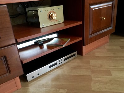

Ян, это конечно будет интересным опытом. И позволит мне прояснить свою ситуацию. Более ясно представить, что вообще ждать от предусиления. Спасибо.
Я думаю, твой пред свободно разместится на полке, которую сейчас занимает аттенюатор. Там он будет в сохранности. Лишь бы транспортировка ничто не повредила. Впрочем, и это я организую "от подъезда до подъезда".
