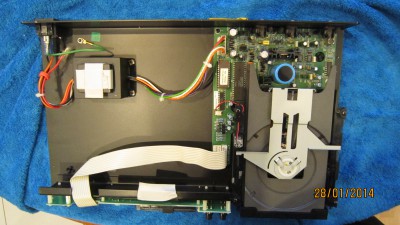

Внутренности CD-плеера не поражают своей сущностью, но по звуку он был отобран (в 1995-м году) среди нескольких более дорогих конкурентов.

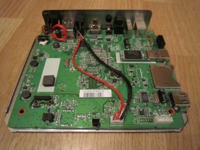

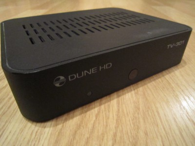

Мой медиаплеер (приобретен лет пять назад для воспроизведения HD аудио-видео мконтента с сетевого хранилища).
Внутренности медиаплеера - не предел мечтаний аудиофила, грезящего фетишами хай-энда.
