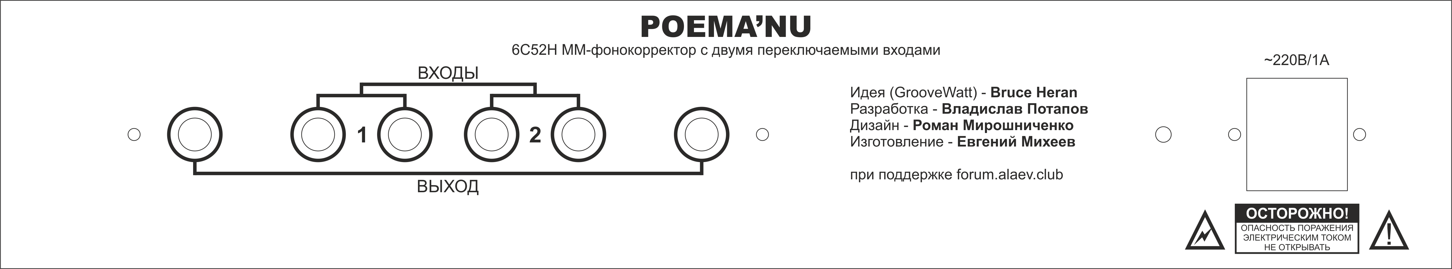

Еще одна возможная нестыковка?
Я посмотрел сейчас на разьемы своей AURA:
И подумал, что почему-то я позиционирую надписи на заднике относительно разметки отверстий. Но, RCA-гнезда моего усилителя меньше, чем отверстия под них, а как обстоит дело у нас? Ведь если разьем будет в нахлест, он накроет и часть надписи. Или по крайней мере, сместит центрирование.
Выход пожалуй только один - просить супругу Евгения браться за штанген-циркуль.
P.S. Столько подводных камней оказывается. Каждый день что-то "всплывает".
Вчера вечером подумал, что если делать самоклеящуюся щильду, самое сложное ее точно наклеить. Чтобы все отверстия совпали. Ее ведь не отдерешь уже, не поправишь. Правда уже ночью нашел выход - нужно вставить в отверстия направляющие. Хотя бы два.
И потому это так медленно движется. Но, если все не учесть, потом не переделаешь уже. Когда есть уже опыт, это все проще.

Я бы хотел отметить в расшифровке механизм переключения на реле. Я такого никогда, до знакомства с ВАМИ, не встречал. Все делают механические селекторы и не парятся. А тут Ян целое устройство управления собирает.
Нужно что-то типа:
...электронным переключением входов;
...переключателем входов на **** реле;
...релейной схемой управления входами.
[upd=1464292598][/upd]
Нужно что-то типа:
Я попробую сделать вариант только заглавными буквами.poty писал(а):Немного режет глаз использование не только заглавных, но и маленьких букв...
Вчера уже ночью подумал, что никак не обозначил заземление на корректоре.
Да и большие окружности (вокруг отверстий) наносить смысла нет. Их закроет разъем. Я их сделал, чисто для демонстрации.

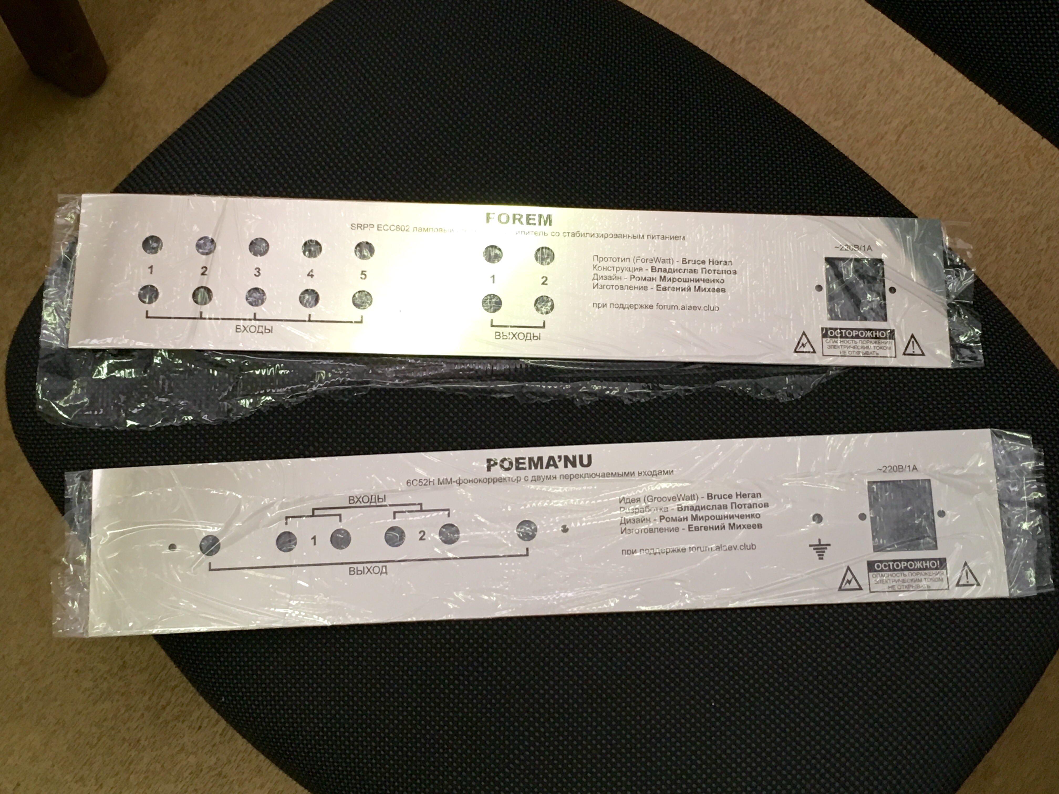

Сейчас мне отзвонились из "Центра Лазерных Технологий" - лазерную маркировку и у них не получилось сделать. "По краске" - не контрастно, "до металла" - нужно дополнительно покрывать лаком. Остановились на изготовлении шильд. Я заказал сразу на оба корпуса. Цена одной шильды - 1,5 т.р. (Вариант с маркировкой - 1,2 т.р.)
Жду. Надеюсь на хороший результат. В любом случае, от общения с этой компанией я получил удовольствие. Буду обращаться к ним.
Забрал шильды.
Очень качественно сделано. Конечно, алюминий это не зеркальный хром. Но, думаю, с установленными гнездами будет красиво выглядеть.
Но, без косяка не обошлось.
Шильда вырезана в размер задника. Хотя я оговаривал, что должен быть отступ от края 3 мм. Хотел, чтобы это выглядело именно, как шильда, а не как полная деталь. Но, не учли. Хотя, я даже спрашивал, как это обозначить на чертеже. Видимо, говорил я с одним человеком, а делал по моему файлу другой. И теперь край еще и немного торчит. Надеюсь при сборке крышка это закроет.

Могу собирать корпус, писать инструкцию по устранению косяков и отправлять его Евгению (вместе с "панельками для нувисторов").
Евгений, мне нужны Ваши данные. Я думаю - адрес, паспортные и контактный телефон. Буду отправлять "Деловыми линиями".

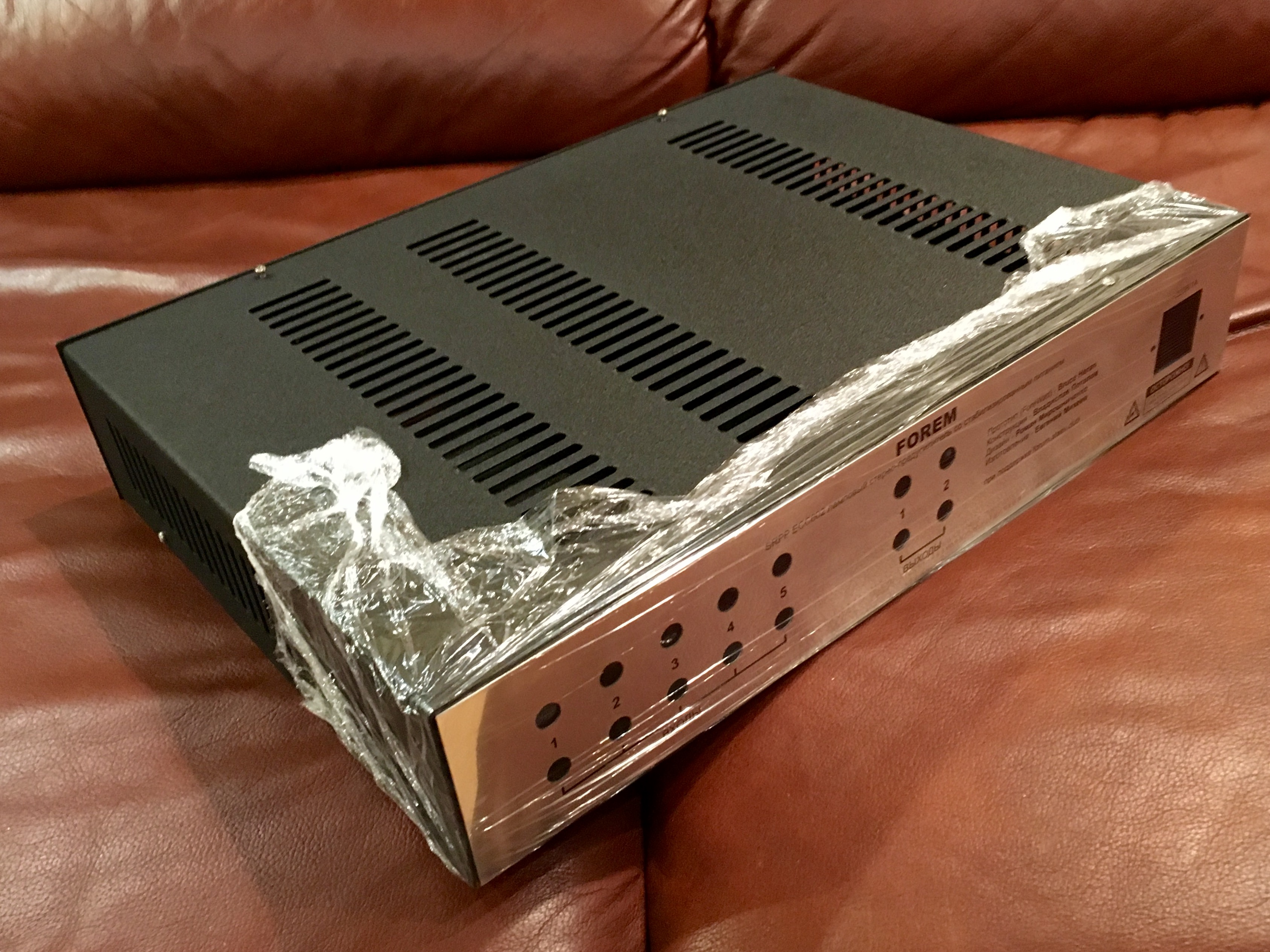

Главное, косяк обнаружен был мной уже после того, как мне наклеили шильду на задник. Я очень удивился, узнав, что вырезают периметр вручную. Я думал лазером.
Но, как я и предполагал, крышка закрыла выступы. Только внешне вышло не по моей задумке.
[upd=1464701450][/upd]
Это прямо алюминиевая шильда. Был вариант (в другой фирме) сделать из нержавеки. Та по блеску поинтереснее, но сам подход мне в той конторе не понравился.

Смотрится супер!
Для себя отмечу, что в своих корпусах хотел бы видеть некий "козырек" крышки над задником в 2-3 мм (так сделано на моем CD проигрывателе).

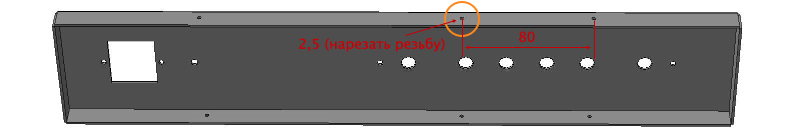

Необходимые доработки корпуса.
Евгений, здесь я сформирую перечень доработок, которые прошу сделать Вас. В основном они появились из-за развития дизайна фронтальной панели. И будут важны при ее установке. Однако, чтобы не сверлить в собранном преде (и к тому же ручной дрелью), я прошу это сделать Вас. К тому же, в одном месте будет нужна резьба, а я этого давно уже не делал (боюсь запороть).
1) Экран я сегодня подрезал. Добавил пазы, что были забыты при изготовлении. Однако, крепить экран к днищу предстоит Вам. Я побоялся рассчитывать отверстия под его крепеж (тем более приваривать его, как мне предлагали корпусники), не будучи уверенным в точности остальных отверстий днища. Экран симметричен.
2) Я изменил крепление фронта (это видно на модели корпуса фонокорректора. Вы соберете корпус с этим фронтом, но потом я его заменю на декоративный (их пока нет на оба корпуса). Однако отверстия я попрошу Вас сделать.
Я покажу разметку нужных отверстий на примере корпуса фонокорректора. Пусть Вас это не смущает, они одинаковые.
а - передний подгиб днища Нужно четыре дополнительных отверстия.
б - уголок не трогаем, я делаю новый. в - крышка. Нужно два дополнительных отверстия.
г - задник Нужно одно дополнительное отверстие с резьбой.
3) Я заметил мелкие сколы краски, не заморачивайтесь - я отретуширую на готовом изделии.
4) Надеюсь на замену винтиков.
[upd=1464862060][/upd]
Вот, что еще.
5) Ножки, которые мы купили устанавливаются на винт М4. Однако, отверстие под них в обоих корпусах заложено 4 мм. Возможно придется рассверлить до 4,5.
6) Корпус задуман так, что с него можно снять только крышку. Поэтому и разбирать начинать лучше с нее.
