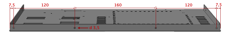

Необходимые доработки корпуса.
Евгений, здесь я сформирую перечень доработок, которые прошу сделать Вас. В основном они появились из-за развития дизайна фронтальной панели. И будут важны при ее установке. Однако, чтобы не сверлить в собранном преде (и к тому же ручной дрелью), я прошу это сделать Вас. К тому же, в одном месте будет нужна резьба, а я этого давно уже не делал (боюсь запороть).
1) Экран я сегодня подрезал. Добавил пазы, что были забыты при изготовлении. Однако, крепить экран к днищу предстоит Вам. Я побоялся рассчитывать отверстия под его крепеж (тем более приваривать его, как мне предлагали корпусники), не будучи уверенным в точности остальных отверстий днища. Экран симметричен.
2) Я изменил крепление фронта (это видно на модели корпуса фонокорректора. Вы соберете корпус с этим фронтом, но потом я его заменю на декоративный (их пока нет на оба корпуса). Однако отверстия я попрошу Вас сделать.
Я покажу разметку нужных отверстий на примере корпуса фонокорректора. Пусть Вас это не смущает, они одинаковые.
а - передний подгиб днища Нужно четыре дополнительных отверстия.
б - уголок не трогаем, я делаю новый. в - крышка. Нужно два дополнительных отверстия.
г - задник Нужно одно дополнительное отверстие с резьбой.
3) Я заметил мелкие сколы краски, не заморачивайтесь - я отретуширую на готовом изделии.
4) Надеюсь на замену винтиков.
[upd=1464862060][/upd]
Вот, что еще.
5) Ножки, которые мы купили устанавливаются на винт М4. Однако, отверстие под них в обоих корпусах заложено 4 мм. Возможно придется рассверлить до 4,5.
6) Корпус задуман так, что с него можно снять только крышку. Поэтому и разбирать начинать лучше с нее.
Вот, что еще.
