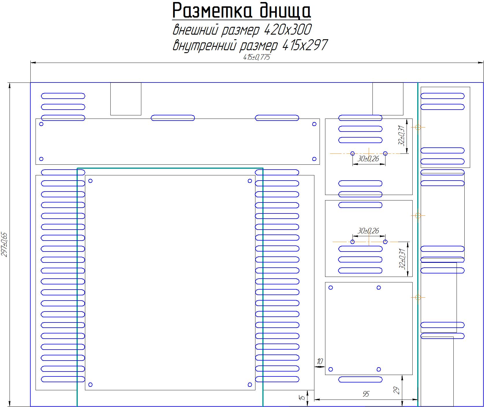

Все-таки я предлагаю определиться с местом ее размещения. От этого зависят два момента:
1) Возможность размещения платы управления (вертикально на заднике);
2) Нанесение надписей на задник (в этом месте, как раз располагается список создателей :smile: )
Вот, смотрите доступные места:
а) Либо сразу втискиваем заземление между "ПП" и "ДБП".
б) Либо ставим клемму справа от "ФС" (там у нас вообще пусто).
в) Либо (наиболее симпатичный мне вариант) определяемся, что "ПУ" устанавливается только под "ДБП" и имеет те же размеры (ну, хотя бы не более). Тогда можно заземление разместить слева от "ФС". Думаю, 29 мм. глубины для нее хватит.
Второй вопрос - какое отверстие заложить под эту клемму?

Итак, диаметр отверстия 4.5мм, длина резьбовой части (того, что будет внутри корпуса) 31мм - толщина стенки корпуса.

zyu писал(а):длина резьбовой части (того, что будет внутри корпуса) 31мм - толщина стенки корпуса.
Да, что же все так... :evil:
У нас там 29 мм. от внутренней стороны стенки до плат. Да плюс 1,5 мм. стенка...
Прямо миллиметраж на миллиметраже. :insane:
[upd=1464199100][/upd]
Нужно попадать в промежуток между "ПП" и "ДБП". :smoke:
[upd=1464199585][/upd]
[upd=1464201749][/upd]
Места для "в ролях" нет.
[upd=1464201948][/upd]
Евгений, Вы ведь видели эту клемму. Может ее обрезать по длине?

Обрезанию - быть :-)
Сообщения: 4354
Благодарил (а): 500 раз
Поблагодарили: 179 раз
#227
Сообщение Роман Мирошниченко » 25 май 2016, 22:17
Спасибо, а то только уже решился завтра ехать на лазерную маркировку (хоть и переступая через себя), а тут все перестраивать на заднике.
Тогда я ее располагаю ближе к сетевому фильтру.
