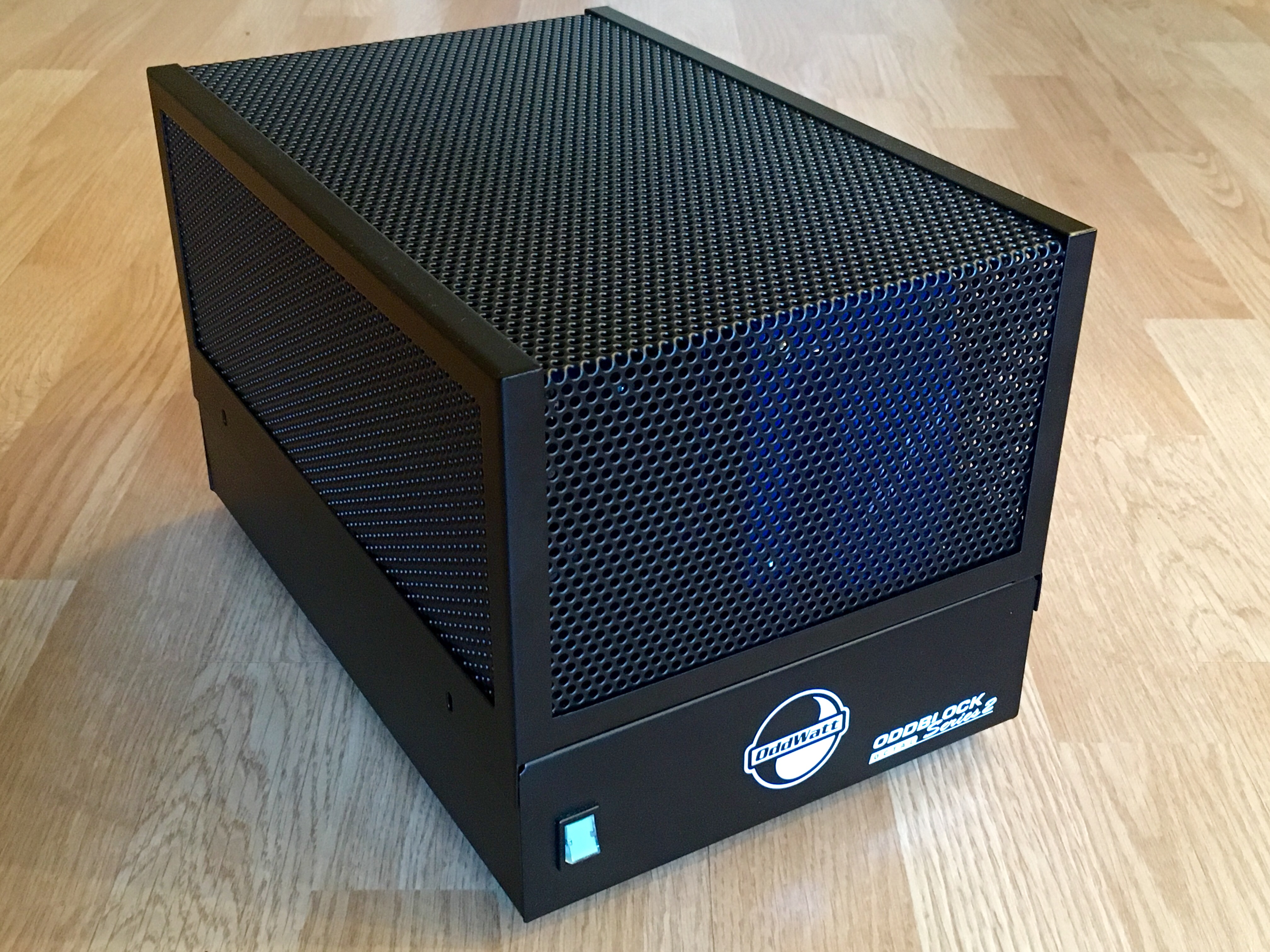

Исходный внешний вид:
С защитным кожухом.
В открытом виде.

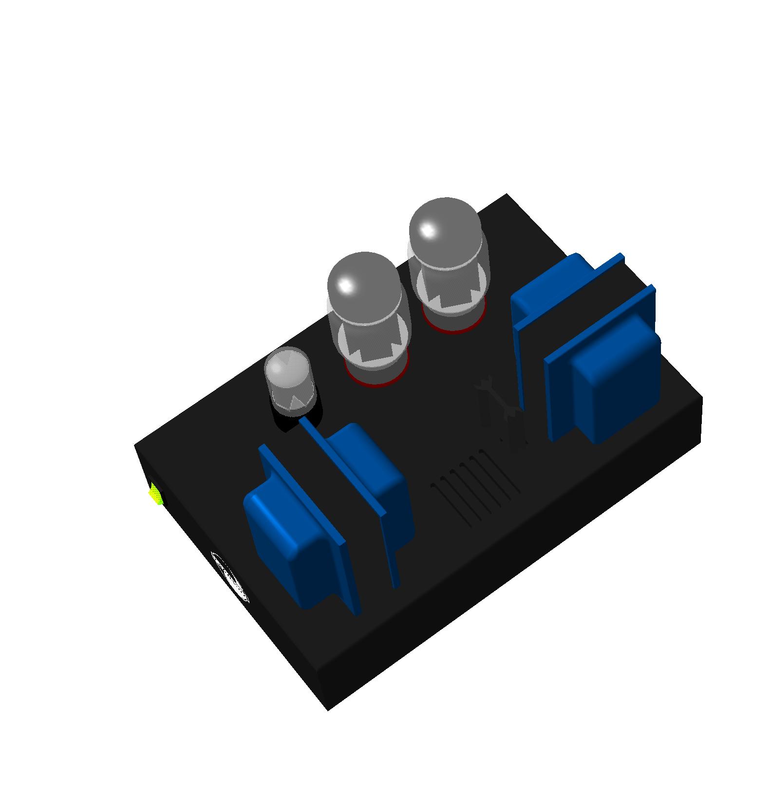

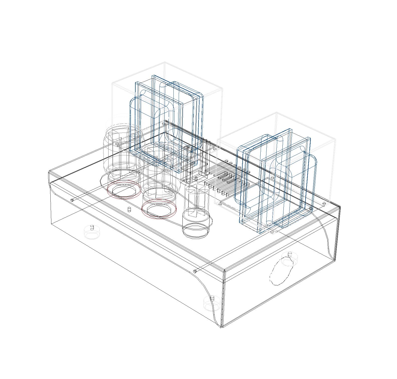

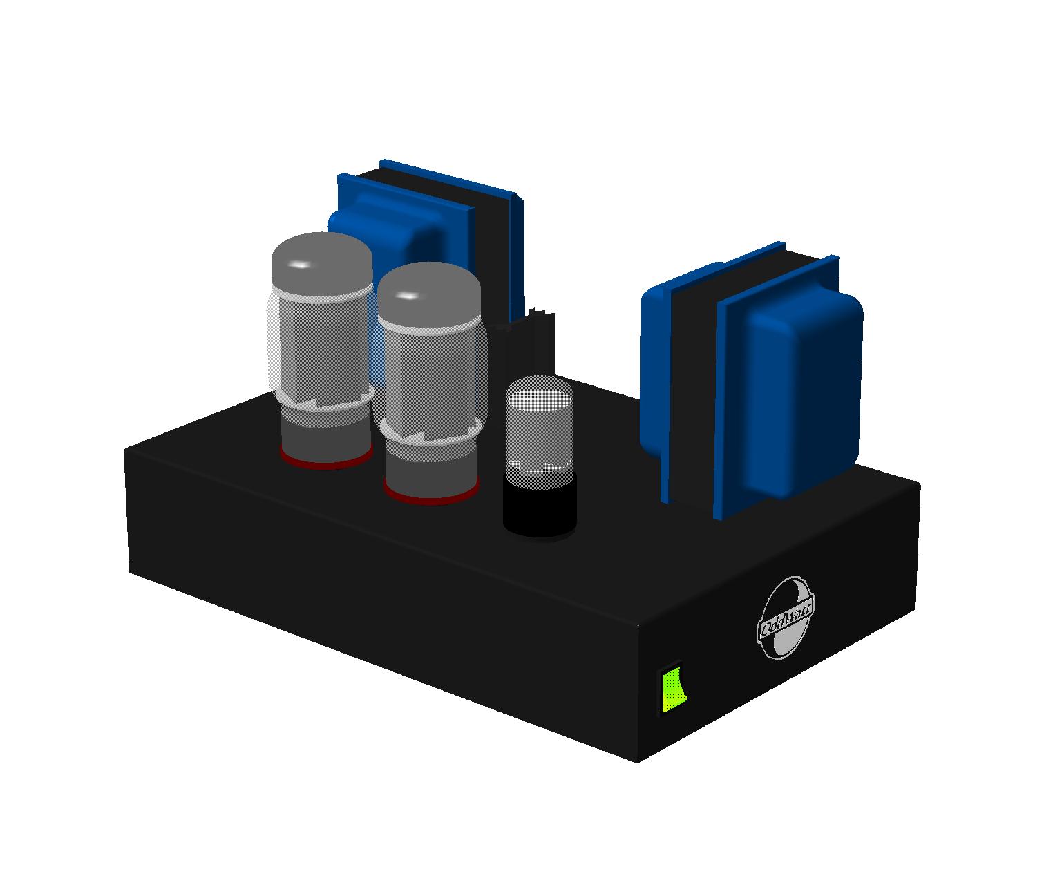

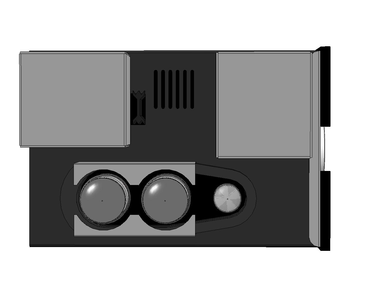

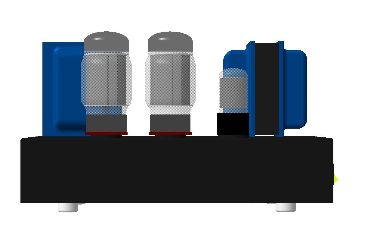

Сообщение Роман Мирошниченко » 01 июн 2016, 23:04
...я решил сначала создать 3D-модель усилителя. :oops:
И самое интересное, что получается. :smoke: Правда я как-то все делаю "по-своему", пора сесть и перечитать "азбуку". Да...
Просто не в терпеж было. :-)
Хм, оказывается трансформаторы имеют одинаковый размер. Я почему-то визуально воспринимал силовой крупнее. :think:

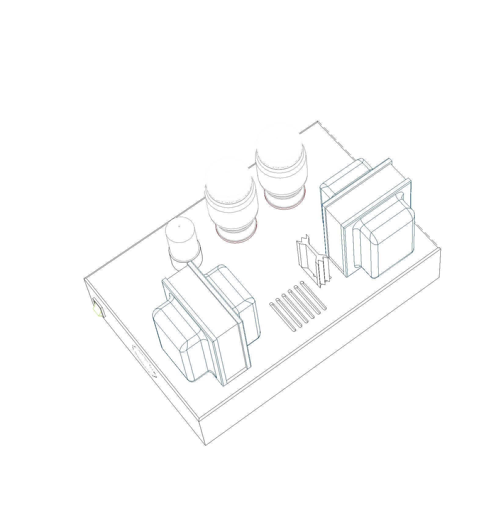

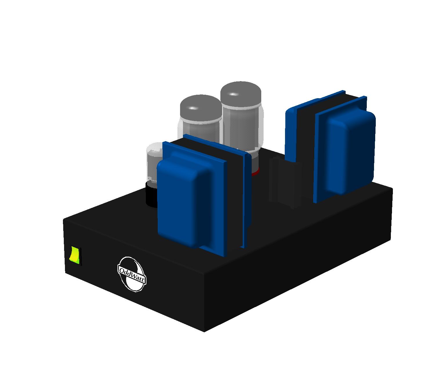

Сообщение Роман Мирошниченко » 02 июн 2016, 11:20
Лампы создаю сейчас. :wink:
В этом процессе главное представить какие элементы ты можешь создать известными тебе инструментами, чтобы собрать нужную деталь. Не уверен, что все делаю правильно. Развиваюсь пока.
Мне особая точность не нужна. Я стараюсь выдерживать размеры в тех местах, что важны для установки декоративных элементов. Однако, для визуальной оценки идей - это хорошая возможность.
Да и честно сказать - интересно мне это занятие пока.
Сообщение Роман Мирошниченко » 02 июн 2016, 13:55
Как раз поленился - "катод/анод" в сечении представляют "георгиевский крест" :razz: ... Я просто решил сильно не заморачиваться. Габаритные размеры лампы соблюдены - это мне сейчас важно.
Домой вернусь, добавлю драйверную лампу и радиатор источника тока. Логотипы не уверен, что смогу сделать. Я не хочу на это слишком много времени тратить, пора к делу приступать. Вырисовывать украшательские задумки. Начну с кожухов для трансформаторов, есть одна идея на примете, как обеспечить им вентиляцию. Вот только не ясно пока, новые трансы будут такого же размера или нет.

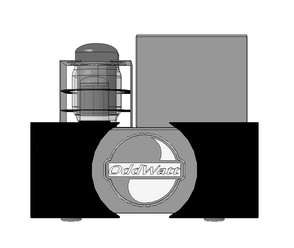

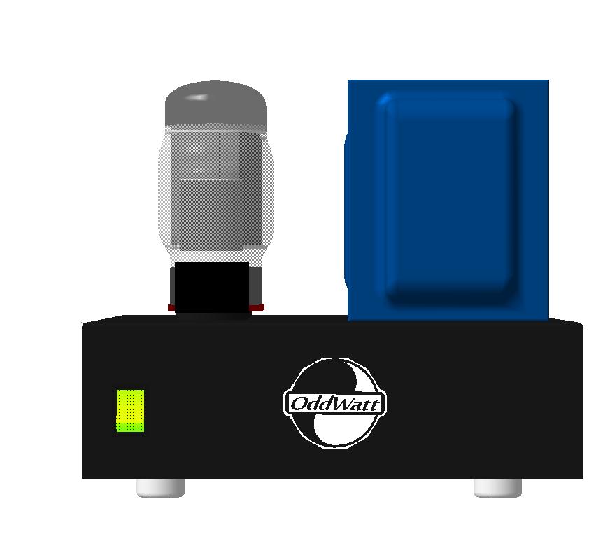

Сообщение Роман Мирошниченко » 03 июн 2016, 17:40
Решил-таки и логотип собрать. Попробовать из чего его моделировать. Он мне будет нужен в дальнейшем, на моей декоративной панели. Правда, ни один шрифт точно не подошел. Придется осваивать перевод шрифта из скана.
Деталь OddWatt logo 38.jpg (6.29 КБ) 25712 просмотров

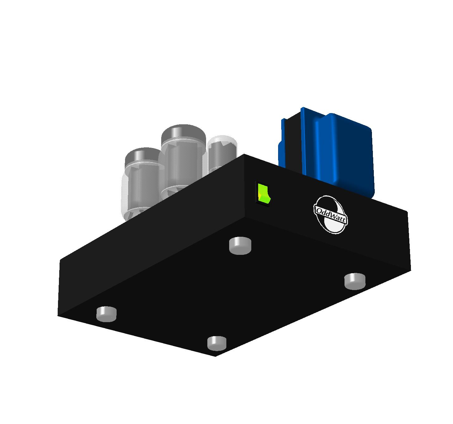

Ножки-опоры.
Сообщение Роман Мирошниченко » 03 июн 2016, 21:37

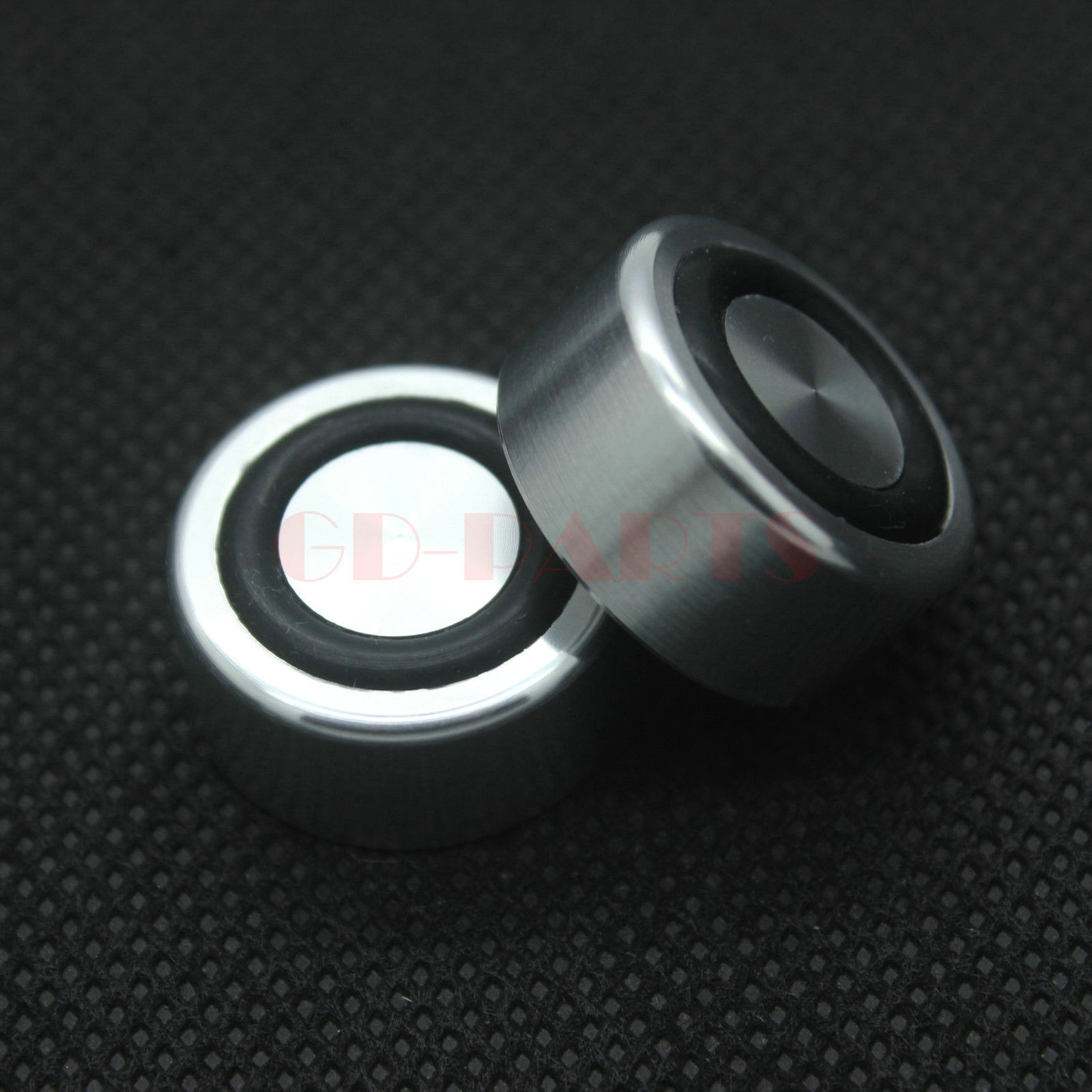

Первый апгрейд, что уже определен и заказан - ножки. Куплены на eBay.
Выбирались в одном ключе с ножками предусилителя и фонокорректора, только меньшего диаметра. Я пока не знаю, поставлю ли я моноблоки на пол рядом с колонками или сделаю какие-то постаменты. А потому и загоняться по ножкам не стал. Просто решил заменить штатные резиновые.
Когда приедут, установлю и добавлю фото.

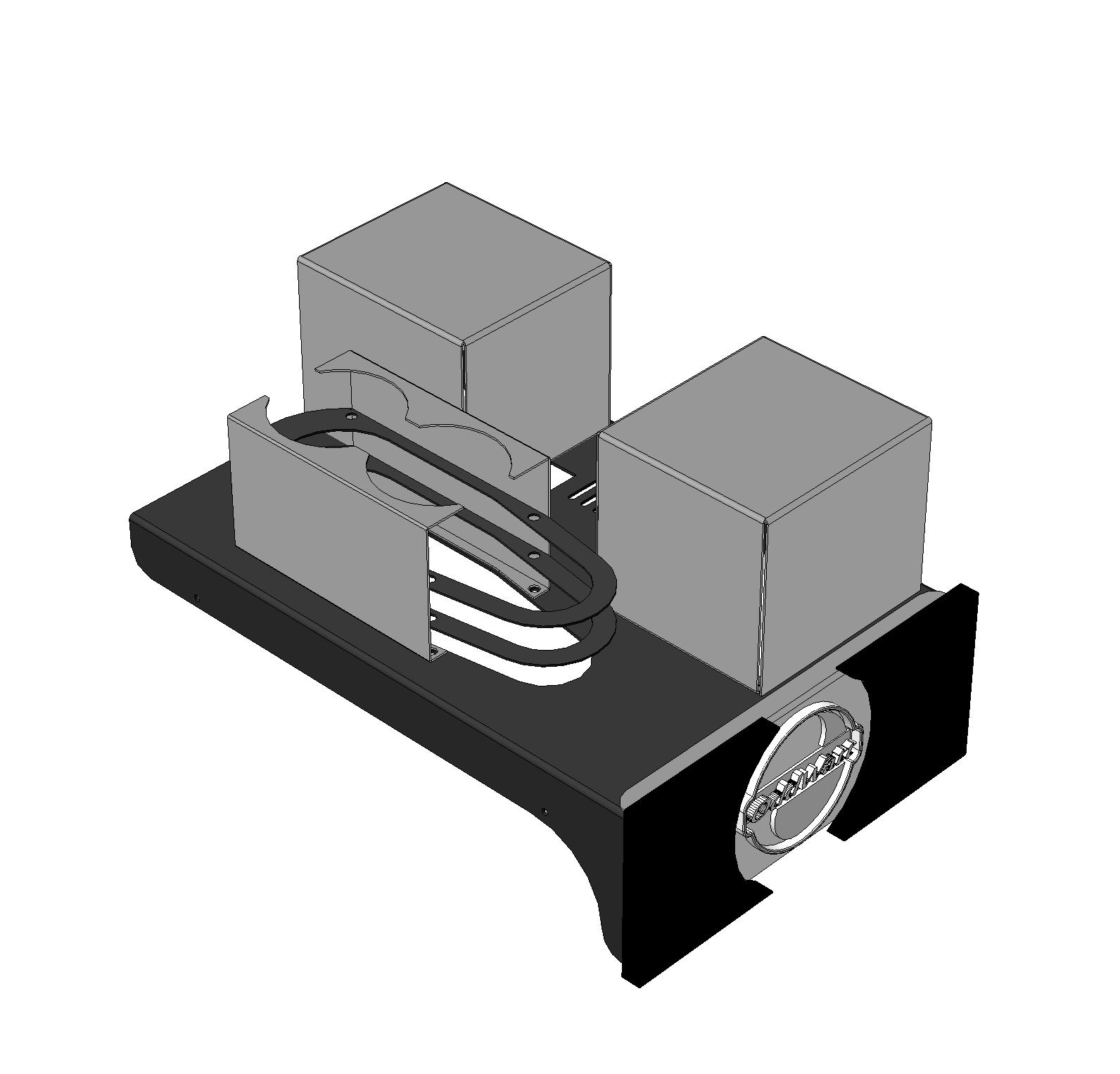

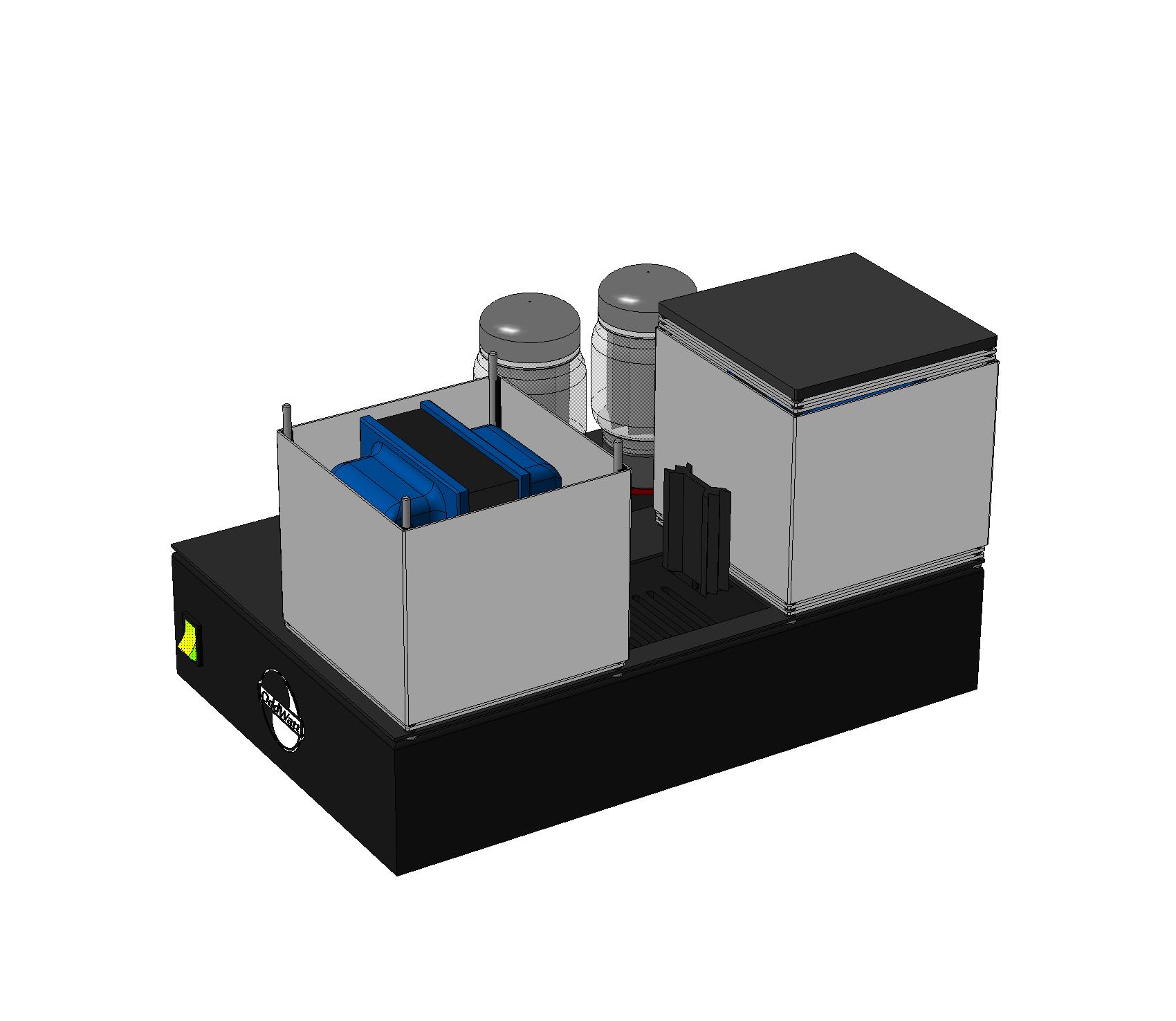

Сообщение Роман Мирошниченко » 07 июн 2016, 22:48
Предполагается, что ДЕКОРАЦИЯ устанавливается, не подвергая моноблок разборке. Лишь заменяя штатный перфорированный кожух.
Пока многие моменты не проработаны. Пропорции некоторых элементов, цветовое решение (сочетание "черный шелк"/"зеркальный хром", но на каких поверхностях?), экраны на лампы, размещение выключателя и индикатора, оформление боковин (скос или перфорация) и т.п.
Здесь пока нет декоративной фронтальной панели. Она изменит внешний вид очень значительно. Пока не нравится излишняя массивность моноблока. Я был вынужден увеличить высоту до размера корпуса предусилителя и фонокорректора. Накладка поднята аж на 17 мм. Это дает приток воздуха под кожухи трансформаторов и к лампам с низу, но делает весь корпус неуклюжим.
Буду прорабатывать это решение.

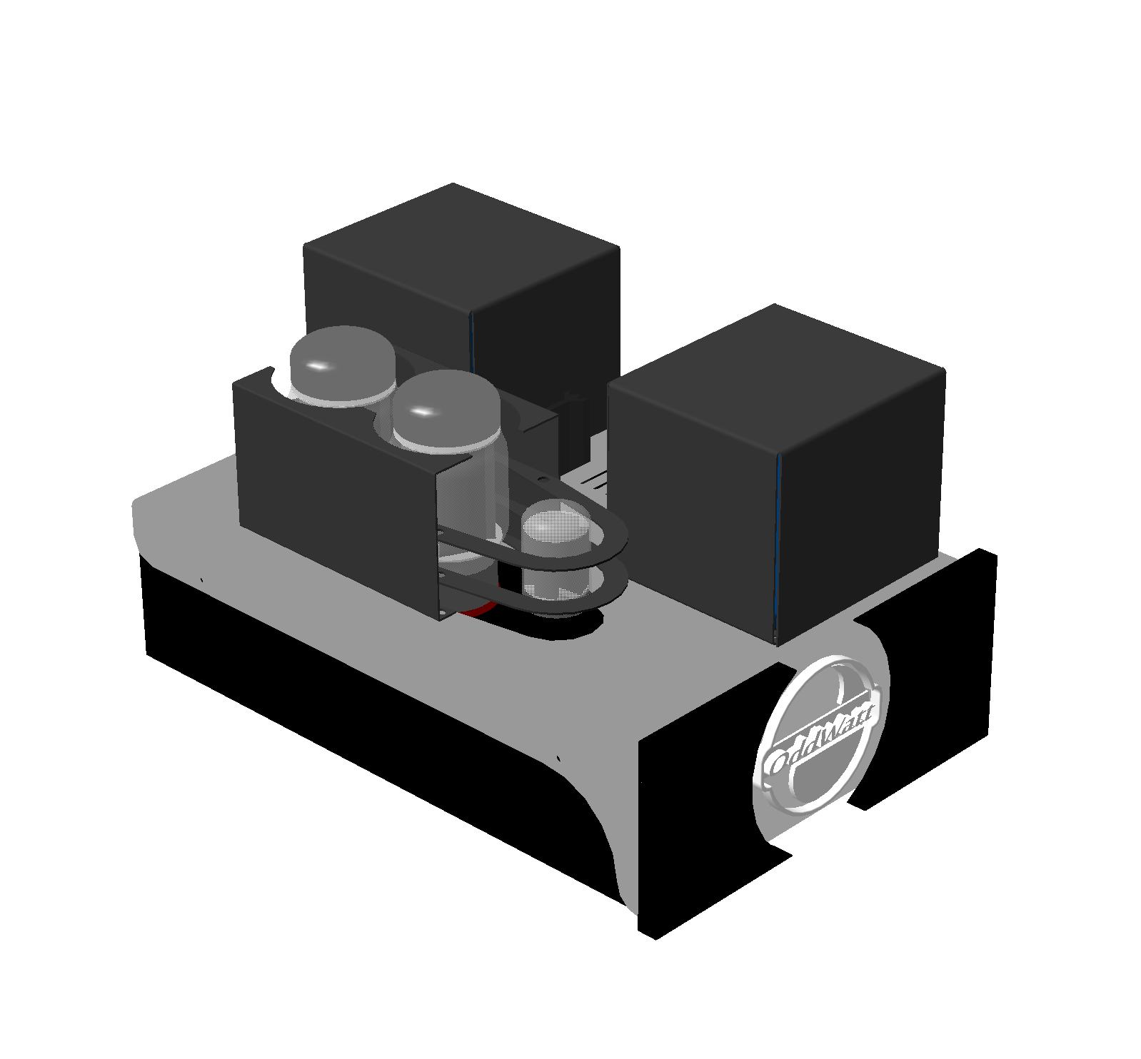

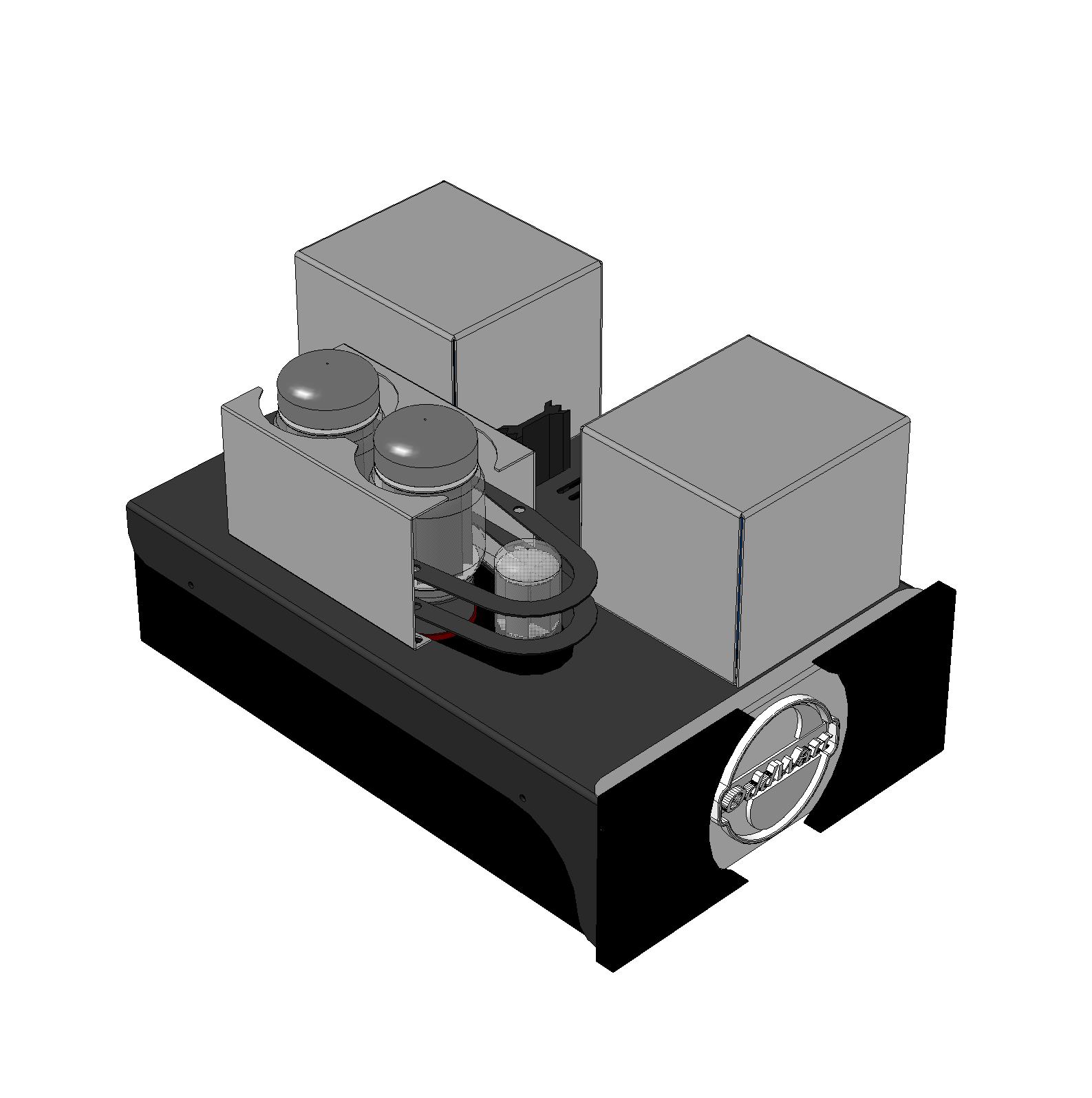

Сообщение Роман Мирошниченко » 09 июн 2016, 21:05

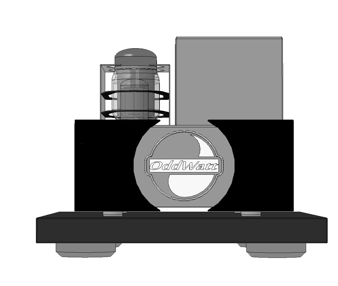

Вот так получился на сегодня "в1" в полном составе:
Штатный вид моноблока.
Собранный обвес для установки сверху, "без разборки".
Моноблок с установленным обвесом.
Пока я его оставлю в таком виде.

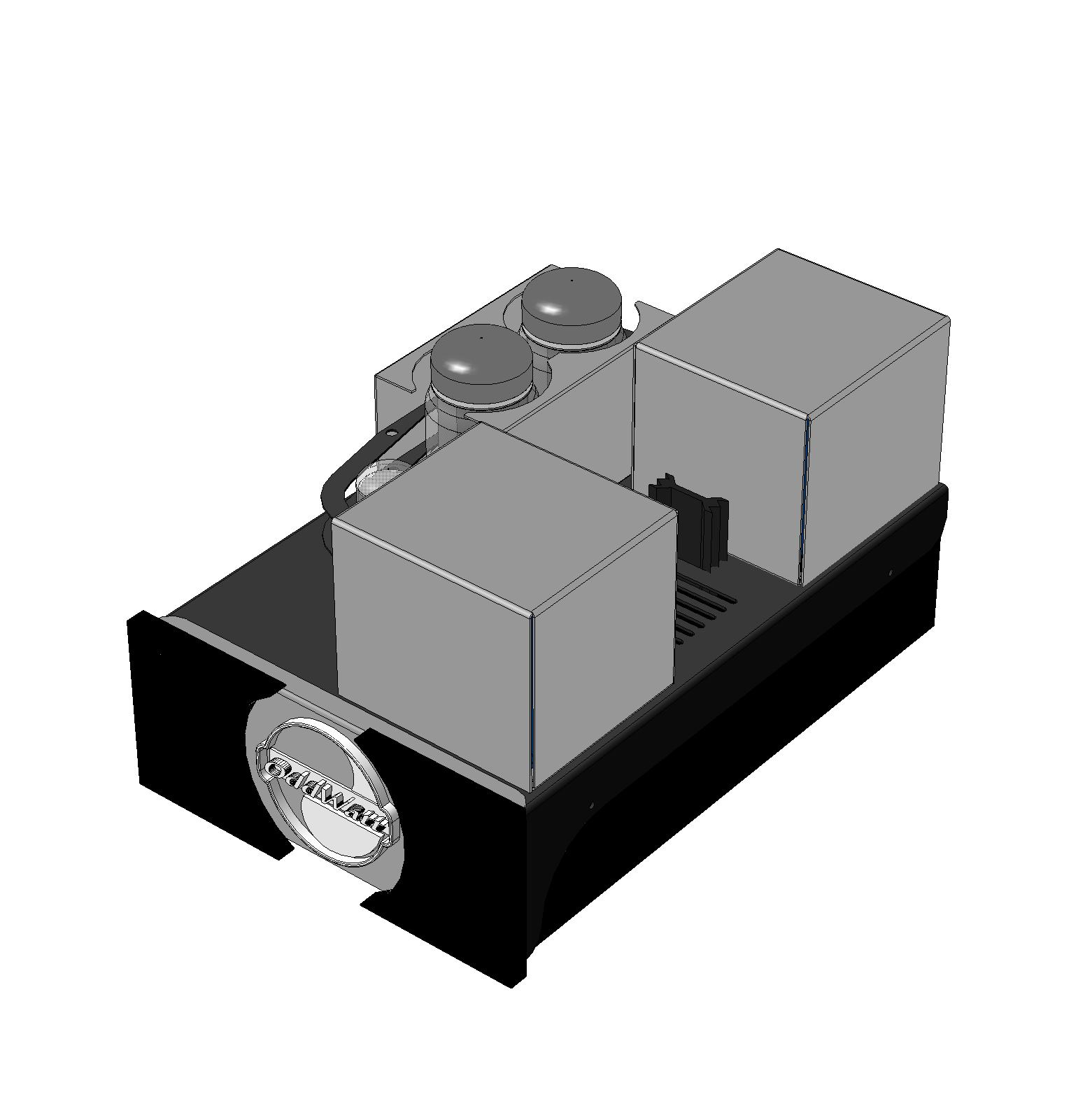

[upd=1465572270]Установка кожухов и экранов непосредственно на штатный корпус.[/upd]
Я проработал и такой вариант. Ведь когда-то я предполагал, что только так и возможно.
Увы, сейчас он кажется мне наиболее сложным. Для того, чтобы установить обвес, придется полностью разобрать корпус (и скорее всего, тогда уж его и перекрасить в цвет корпусов предусилителя и фонокорректора, и аналогично им подписать задник). Для меня это сложнее, чем изготовить несущую панель под этот обвес.

Сообщение poty » 09 июн 2016, 21:37
Конструкция поражает! Обидно, что никуда не деть радиатор источника тока... А я что-то не пойму: включатель где будет?
Сообщение Роман Мирошниченко » 09 июн 2016, 21:49
poty писал(а):А я что-то не пойму: включатель где будет?
Этот вопрос я пока не решил.
Дело в том, что эта конструкция (по замыслу) должна вставать вместо штатного перфорированного кожуха. Т.е. просто надеваться сверху. И получается два пути:
- разделить это - крепить фронтальную панель к корпусу, выводить на нее выключатель, а все остальное надевать уже сверху;
- либо делать как в этом варианте и убирать выключатель вообще (я им не пользуюсь), а все надевать сверху.
Данная конструкция излишне сложна. Мне не нравится, что я фактически надеваю корпус (только без дна) на корпус... Это немного глупо по сути. Не нравится, что ухудшается вентиляция. Я делаю экраны, но они из стали - сталь аккумулирует тепло. Получится я защищаю колонки от излучения, но не от тепла. В этом плане штатный перфорированный кожух работает куда эффективнее.
Я довел этот вариант до определенного логичного завершения, но воплощать его в таком вот виде буду вряд ли.
poty писал(а):Конструкция поражает! Обидно, что никуда не деть радиатор источника тока...
Спасибо за оценку, я работал над ней и для опыта освоения программы. Сильно продвинулся уже.
Радиатор меня (почему-то) меньше всего раздражает. Я бы напротив, его поменял на что-то вызывающе агрессивное. Если бы была возможность им остудить еще и диодный мост - вот это было бы функционально.

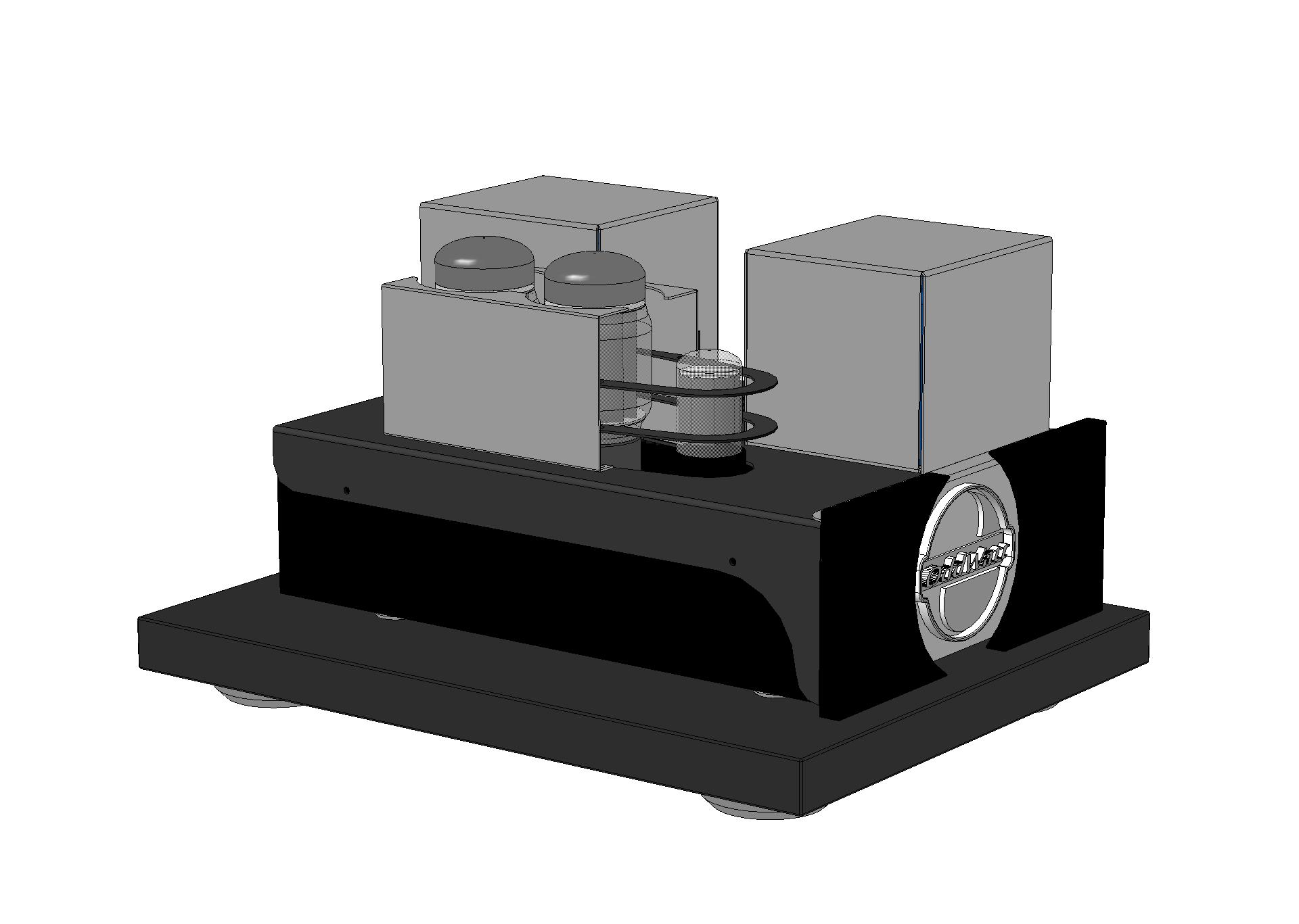

Сообщение Роман Мирошниченко » 09 июн 2016, 23:51
Ну, может быть :think: ... Постамент какой-то все равно будет нужен. Не на пол же его ставить с лакированной мордой.
[upd=1465504901][/upd]
На трактор похоже. :-) :-) :-)
Кубизм!
