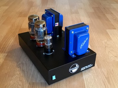

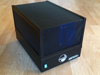

Исходный внешний вид: Цели:
- повысить респектабельность внешнего вида изделия в соответствии с уровнем моего восприятия их звука;
- стилизовать в одном ключе с предусилителем, фонокорректором и всей системой в целом;
- скрыть не симпатичные моему глазу трансформаторы, открыть "симпатичные" лампы;
- направить тепловое излучение вверх, защитив рядомстоящие изделия (колонки и проигрыватель) от его воздействия (получить возможность более близкой установки к колонкам);
- проработать возможности увеличения внутреннего объема корпуса на предмет апгрейдов электроники в будущем;
- просто интересно повозиться и сделать "свое".

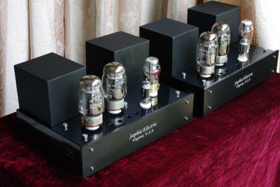

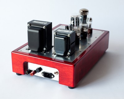

С самого начала, когда выбор кандидата для приобретения пал на эти усилители, я отмечал их простенький внешний вид, но широкие возможности конструкции корпуса для оформительской модернизации. Сейчас, когда почти сформировано представление о дизайне всего усилительного комплекта (предусилитель и фонокорректор), самое время заняться и украшательством моноблоков.
Вот такой была одна из идей по замене штатного защитного кожуха: - Красные точки - штатные места крепления.
- Боковые панели могут быть черными (даже в лаке) и глухими;
- Внутренние панели имеют вырезы, огибающие лампы и трансформаторы;
- Панели лучше будут смотреться из толстого шлифованного металла (5 мм.);
- Крепеж панелей между собой - отдельная тема, однозначно не должно быть явно видных поперечин;
- На корпус спереди так же может быть добавлена декоративная накладка.
Еще раньше ее, была мысль всего-лишь закрыть трансформаторы (то, что мне больше всего не нравится - слишком уж технократично для домашнего использования) строгими хромированными кожухами. Типа таких: Так же, я рассматривал вариант изготовления внешней отделки на корпус типа плинта своего проигрывателя: Т.е., сделать такую раму и надеть ее сверху (или вставить в нее усилитель). По стилю очень бы подошло ко всей системе в рояльном лаке.
При всех изменениях следует учесть возможность увеличения внутреннего объема корпуса в дальнейшем. Я вижу для этого пока только один путь - жесткая, фиксированная установка на постамент, имеющий внутренний объем. По типу такого:

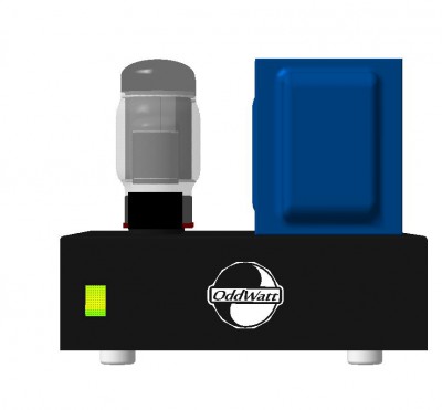

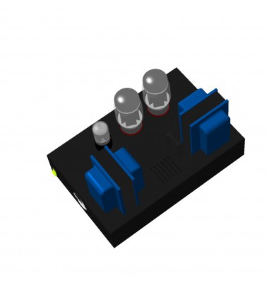

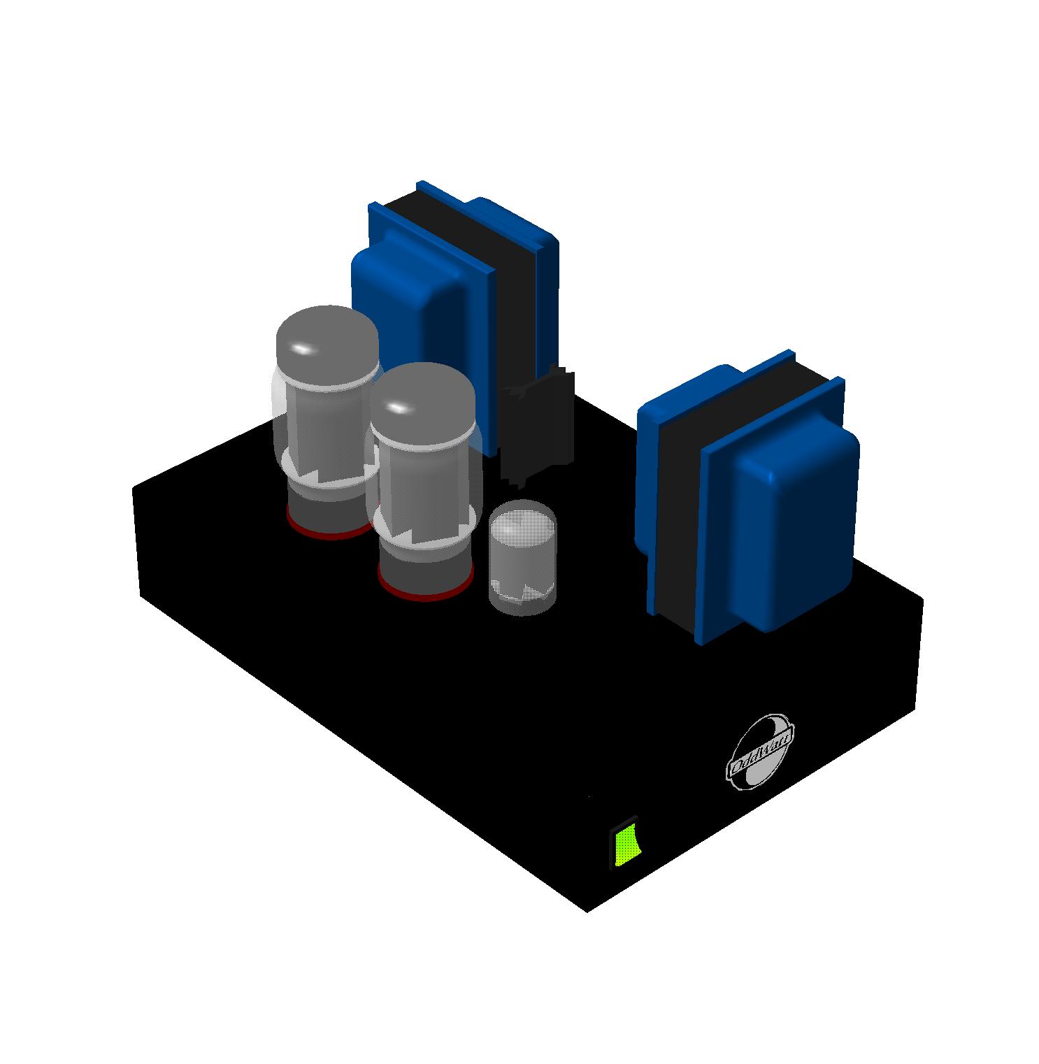

Прошу не смеяться, но...
...я решил сначала создать 3D-модель усилителя.
И самое интересное, что получается.
Правда я как-то все делаю "по-своему", пора сесть и перечитать "азбуку". Да...
Просто не в терпеж было.
Хм, оказывается трансформаторы имеют одинаковый размер. Я почему-то визуально воспринимал силовой крупнее.
Лампы создаю сейчас.
В этом процессе главное представить какие элементы ты можешь создать известными тебе инструментами, чтобы собрать нужную деталь. Не уверен, что все делаю правильно. Развиваюсь пока.
Мне особая точность не нужна. Я стараюсь выдерживать размеры в тех местах, что важны для установки декоративных элементов. Однако, для визуальной оценки идей - это хорошая возможность.
Да и честно сказать - интересно мне это занятие пока.
Как раз поленился - "катод/анод" в сечении представляют "георгиевский крест"
... Я просто решил сильно не заморачиваться. Габаритные размеры лампы соблюдены - это мне сейчас важно.
Домой вернусь, добавлю драйверную лампу и радиатор источника тока. Логотипы не уверен, что смогу сделать. Я не хочу на это слишком много времени тратить, пора к делу приступать. Вырисовывать украшательские задумки. Начну с кожухов для трансформаторов, есть одна идея на примете, как обеспечить им вентиляцию. Вот только не ясно пока, новые трансы будут такого же размера или нет.
Решил-таки и логотип собрать. Попробовать из чего его моделировать. Он мне будет нужен в дальнейшем, на моей декоративной панели. Правда, ни один шрифт точно не подошел. Придется осваивать перевод шрифта из скана.
P.S. Постепенно я привыкаю к внешнему виду этих моноблоков. Они становятся мне родными и уже и менять не особенно хочется что-то.

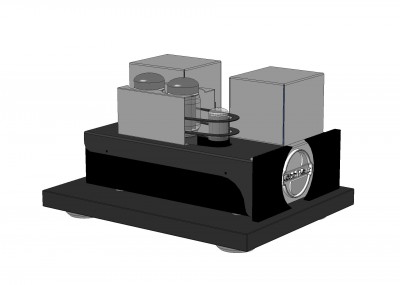

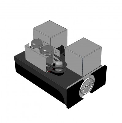

Вариант полной накладки на корпус (в1).
Предполагается, что ДЕКОРАЦИЯ устанавливается, не подвергая моноблок разборке. Лишь заменяя штатный перфорированный кожух.
Пока многие моменты не проработаны. Пропорции некоторых элементов, цветовое решение (сочетание "черный шелк"/"зеркальный хром", но на каких поверхностях?), экраны на лампы, размещение выключателя и индикатора, оформление боковин (скос или перфорация) и т.п.
Здесь пока нет декоративной фронтальной панели. Она изменит внешний вид очень значительно. Пока не нравится излишняя массивность моноблока. Я был вынужден увеличить высоту до размера корпуса предусилителя и фонокорректора. Накладка поднята аж на 17 мм. Это дает приток воздуха под кожухи трансформаторов и к лампам с низу, но делает весь корпус неуклюжим.
Буду прорабатывать это решение.

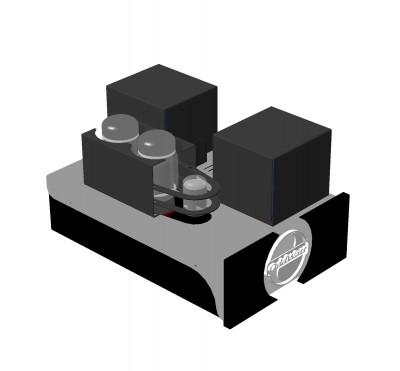

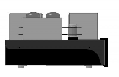

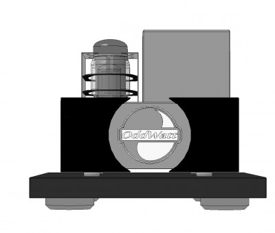

Вот так получился на сегодня "в1" в полном составе:
Пока я его оставлю в таком виде.
[upd=1465495153][/upd]
P.S. Возможны импровизации на тему "в1":
- обратная палитра цветов (основание в хроме, кожухи в черном шелке);
- установка кожухов и экранов непосредственно на штатный корпус (потребуется полная разборка усилителя для сверления установочных отверстий).
Все это нарисую позже для визуальной оценки. Сейчас уже замозолился взгляд.
[upd=1465568274]Обратная палитра цветов.[/upd]
Это упрощает конструкцию на одну деталь - на фронт не нужно устанавливать хромированную подложку, вся накладка уже в хроме.
Мне такое упрощение нравится. Опять же, покрытие несущей панели декорации в хром делает ее наличие обоснованым. Нежели черная поверхность, закрывающая черную же поверхность. Так же я предполагаю, что в хроме корпус не будет выглядеть таким массивным, а отражение в нем надстроек придаст интересность (сужу по опыту своих предыдущих проигрывателя и усилителя AURA). В свою очередь черный цвет кожухов замаскирует перфорацию на них, которая необходима для охлаждения трансформаторов.
[upd=1465572270]Установка кожухов и экранов непосредственно на штатный корпус.[/upd]
Я проработал и такой вариант. Ведь когда-то я предполагал, что только так и возможно.
Увы, сейчас он кажется мне наиболее сложным. Для того, чтобы установить обвес, придется полностью разобрать корпус (и скорее всего, тогда уж его и перекрасить в цвет корпусов предусилителя и фонокорректора, и аналогично им подписать задник). Для меня это сложнее, чем изготовить несущую панель под этот обвес.
Этот вопрос я пока не решил.poty писал(а):А я что-то не пойму: включатель где будет?
Дело в том, что эта конструкция (по замыслу) должна вставать вместо штатного перфорированного кожуха. Т.е. просто надеваться сверху. И получается два пути:
- разделить это - крепить фронтальную панель к корпусу, выводить на нее выключатель, а все остальное надевать уже сверху;
- либо делать как в этом варианте и убирать выключатель вообще (я им не пользуюсь), а все надевать сверху.
Данная конструкция излишне сложна. Мне не нравится, что я фактически надеваю корпус (только без дна) на корпус... Это немного глупо по сути. Не нравится, что ухудшается вентиляция. Я делаю экраны, но они из стали - сталь аккумулирует тепло. Получится я защищаю колонки от излучения, но не от тепла. В этом плане штатный перфорированный кожух работает куда эффективнее.
Я довел этот вариант до определенного логичного завершения, но воплощать его в таком вот виде буду вряд ли.
Спасибо за оценку, я работал над ней и для опыта освоения программы. Сильно продвинулся уже.poty писал(а):Конструкция поражает! Обидно, что никуда не деть радиатор источника тока...
Радиатор меня (почему-то) меньше всего раздражает. Я бы напротив, его поменял на что-то вызывающе агрессивное. Если бы была возможность им остудить еще и диодный мост - вот это было бы функционально.

Мысль хорошая, но это - элементы разных миров: диодный мост - накал с его грубой фильтрацией; источник тока - в цепи сигнала. Это - напрашиваться...Роман Мирошниченко писал(а):Радиатор меня (почему-то) меньше всего раздражает. Я бы напротив, его поменял на что-то вызывающе агрессивное. Если бы была возможность им остудить еще и диодный мост - вот это было бы функционально.
Да, Вы правы, я этого не учел (по незнанию).
Можно радиатор источника тока спрятать под кожух рядомстоящего трансформатора. Все равно в кожухах следует делать вентиляцию. Но, сейчас кожухи одинаковы, жалко это нарушать. Я потратил не мало времени, чтобы их выравнять на корпусе, и при этом соблюсти минимальные допуски.
[upd=1465501928][/upd]
Я понял, чего не хватает этому варианту. Нужно более массивное основание внизу. Станина. Как в показанном усилителе TAD - /viewtopic.php?p=10288#p10288
[upd=1465502695][/upd]
Впрочем, визуальную роль станины может выполнить постамент, на котором усилитель расположится на полу. Его стоит сделать в размер с сечением акустики. На него установить уже ножки большего диаметра. Тогда в системе увеличившаяся массивность моноблоков будет уместна.
Это стоит смоделировать позже.
