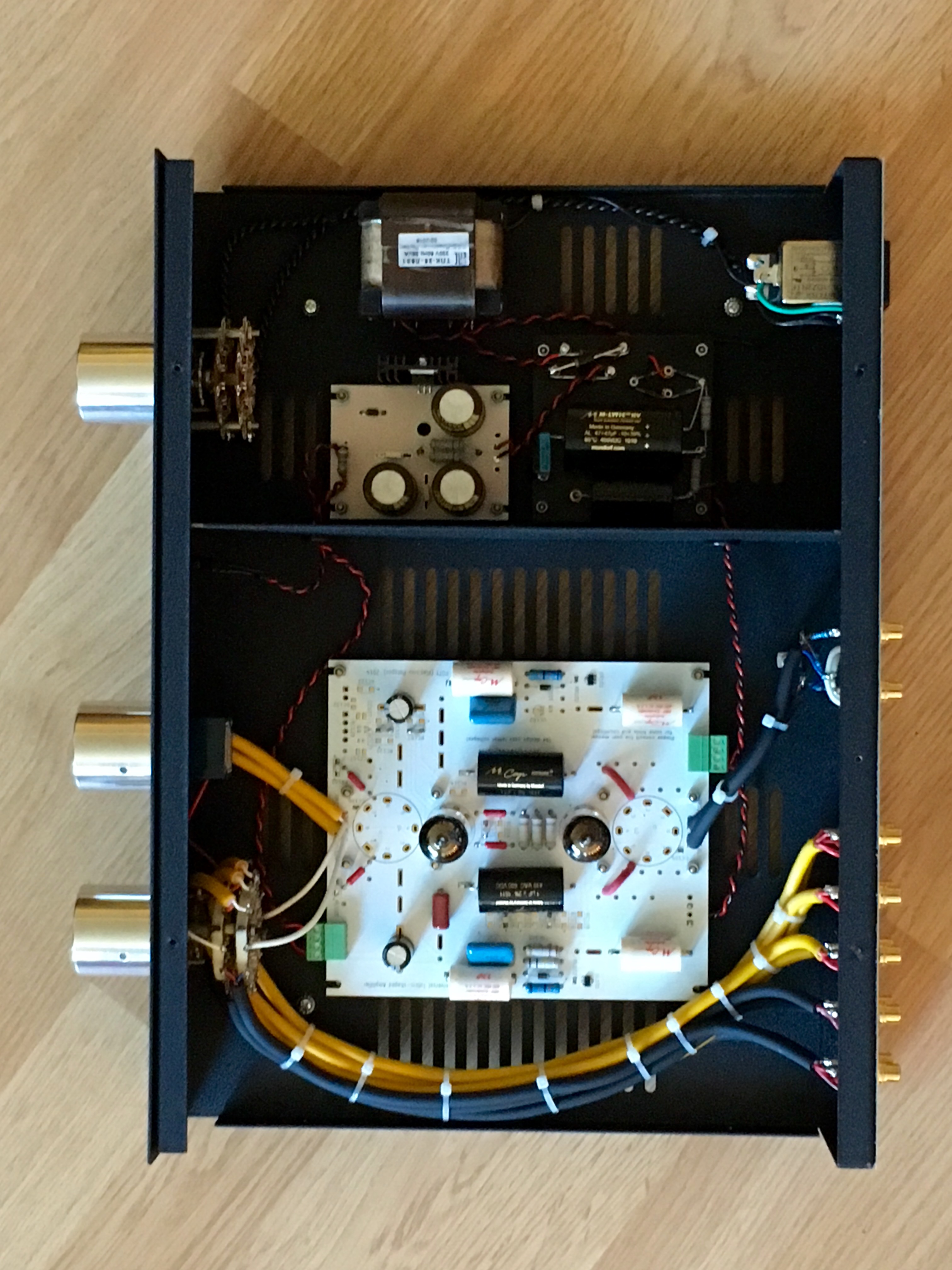

Пересылка перенесена нормально. Отошел разъем на UTAP, который ближе к выходам. Ян его поправил (до щелчка).
Осмотрели - очень все качественно и добротно!!!
Мое впечатление по сборке и по конструкции:

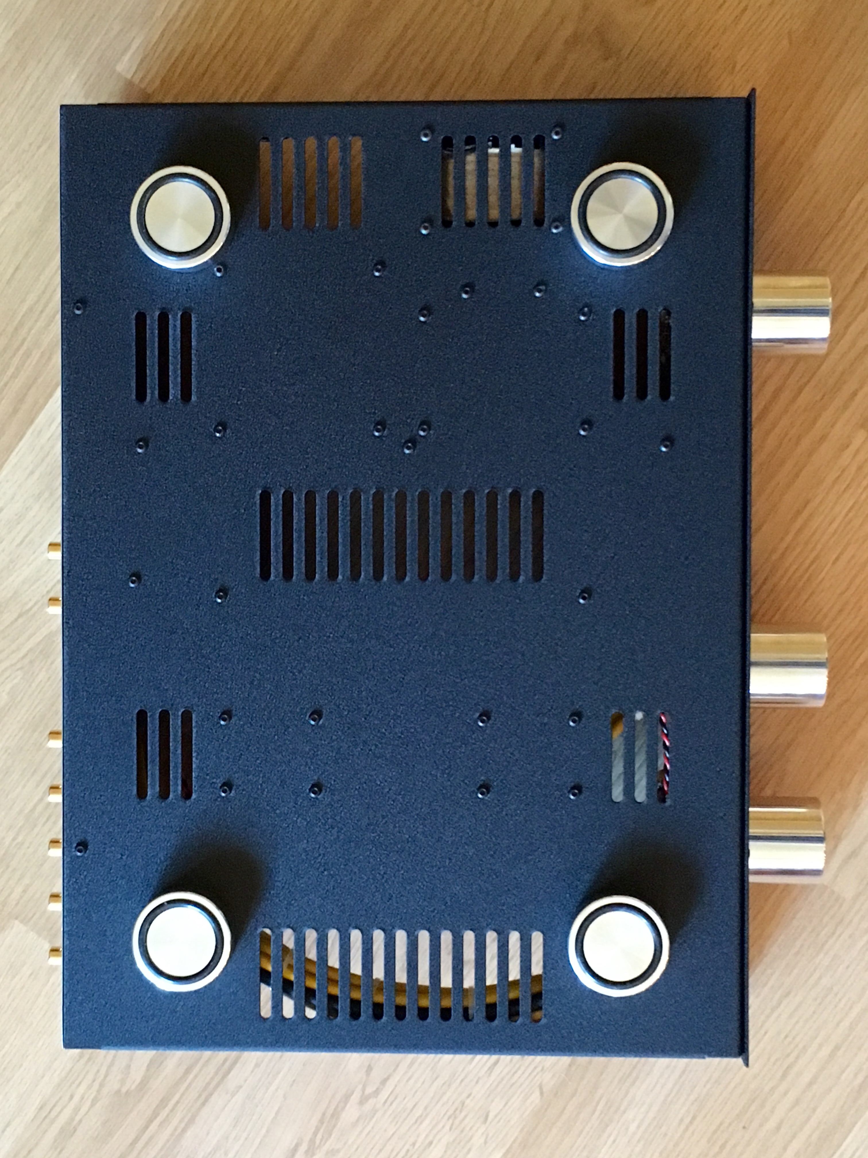

- Болтики - половина успеха данного корпуса.
- Перфорация пожалуй избыточна - корпус совсем холодный, даже над лампами.
- Ножки хороши, но нужно было выбирать более высокие. Этих не видно почти.

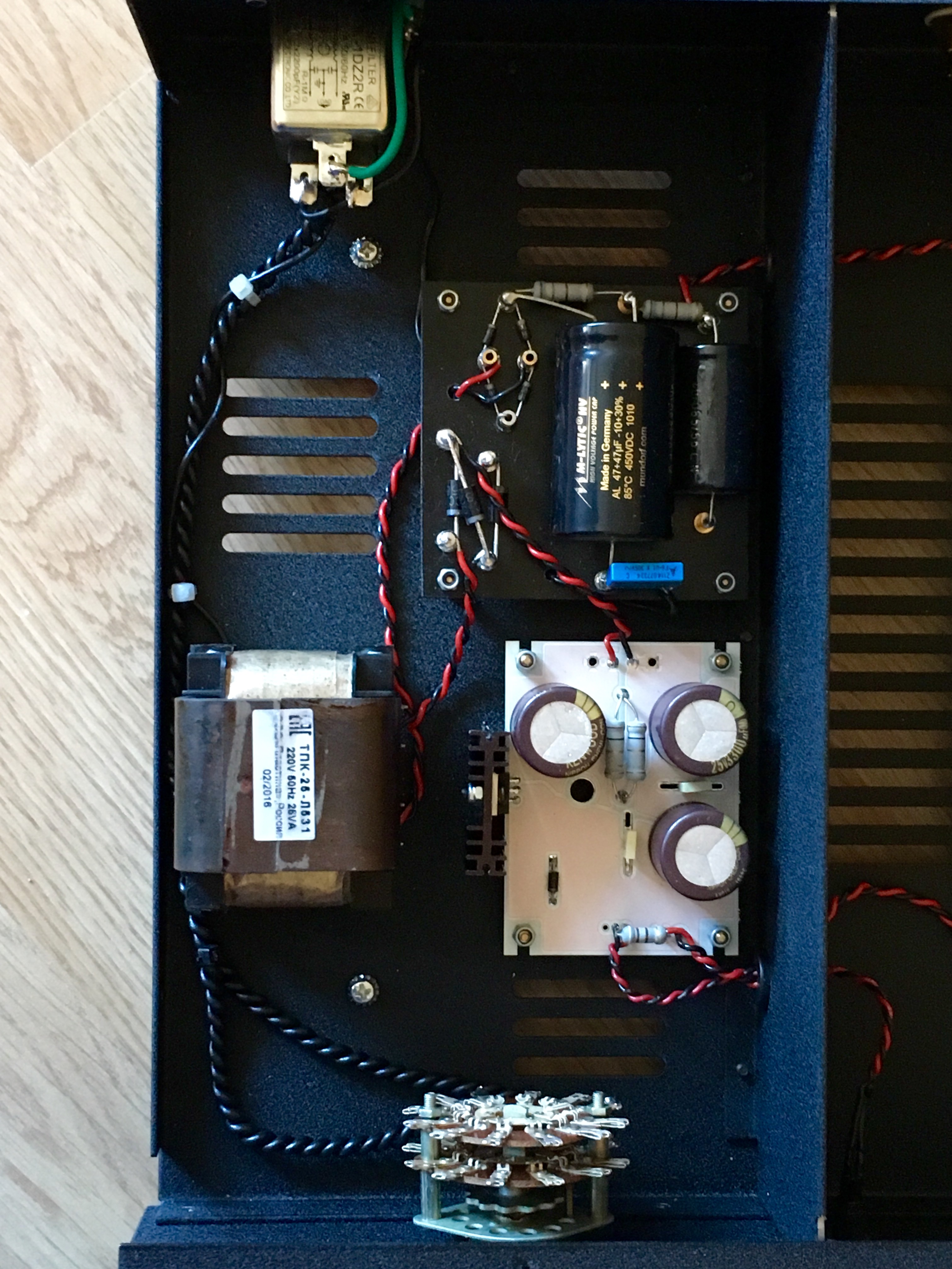

- Светодиод очень подходит под моноблоки - приглушенное свечение. Но, сам держатель выглядит дешевенько, нужно избавляться или обыгрывать при оформлении.
- Желтый провод внутри смотрится хуже черного, отвлекает внимание и портит общий вид. Я бы рекомендовал применять черный.
- Проводочки между селектором и громкостью вызвали недоумение. Не экранированные и не свитые. На общем фоне смотрятся странно.
- Удалось подключить все мое хозяйство. Даже телевизор (раньше он давал жуткую наводку на остальные входы и поэтому был исключен из стерео-системы). И базу радионаушников (думаю будет работать и при выключенном предусилителе).
- Одного входа мне нехватило (для мобильно подключаемых устройств). Думаю фонокорректор с двумя входами это дело исправит.

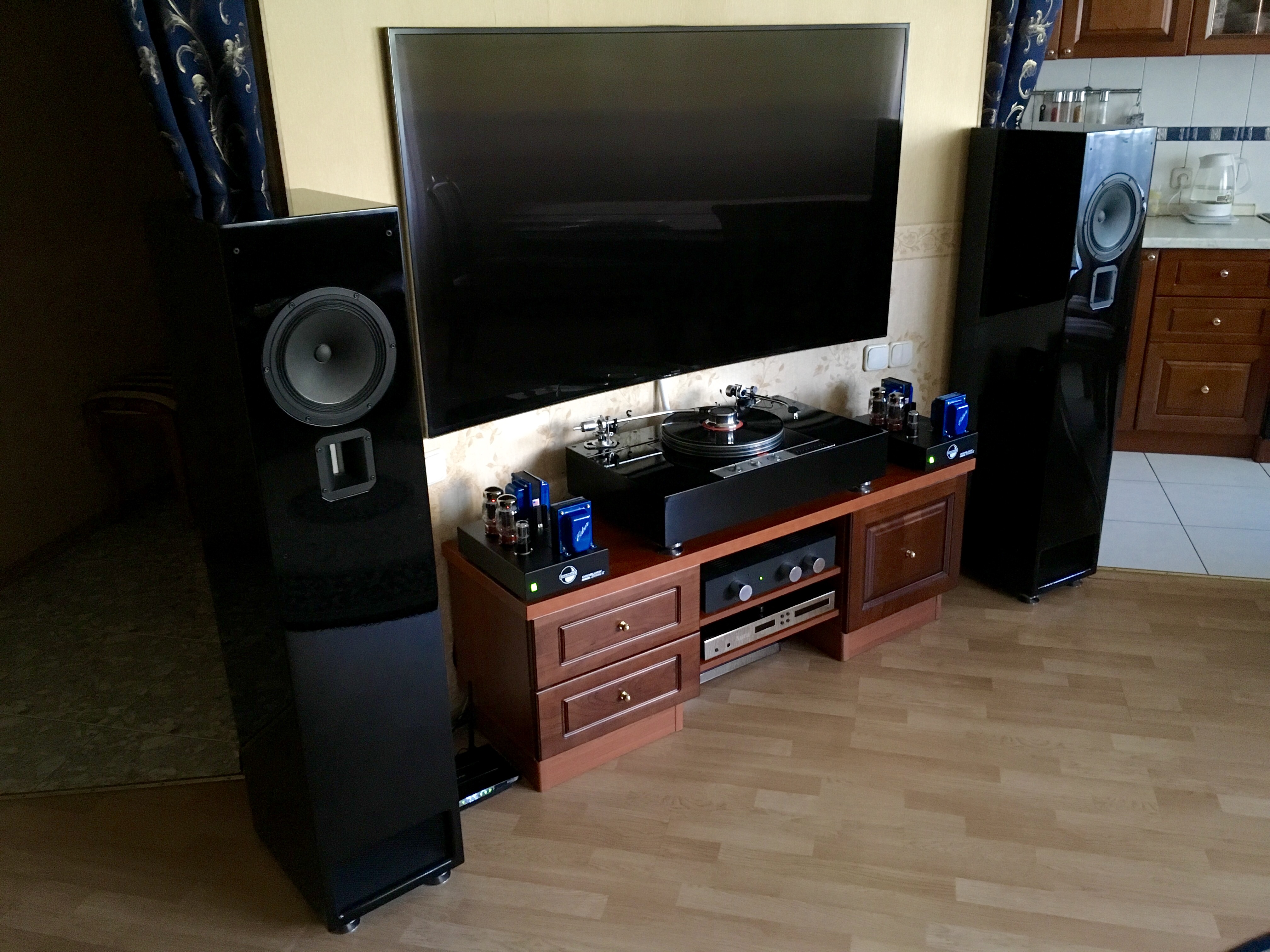

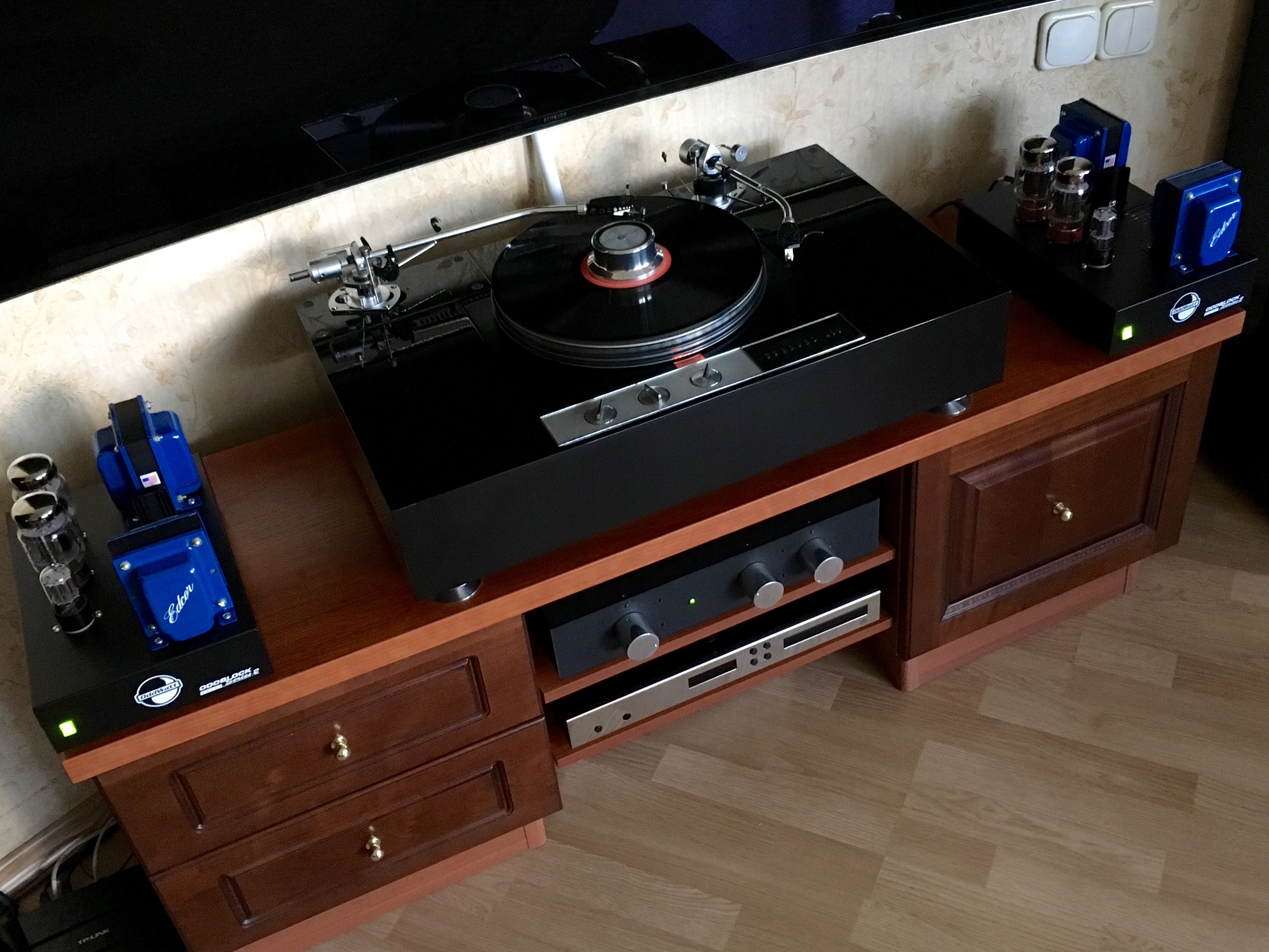

Свое место в системе пред занял:
Впечатление от работы:

Сообщение Евгений Михеев » 29 июн 2016, 23:12
Роман Мирошниченко писал(а):- Напрягли щелчки при переключении входов.
Предположу, что это связано с тем, что мы, помимо сигнала, переключаем еще и земли.
