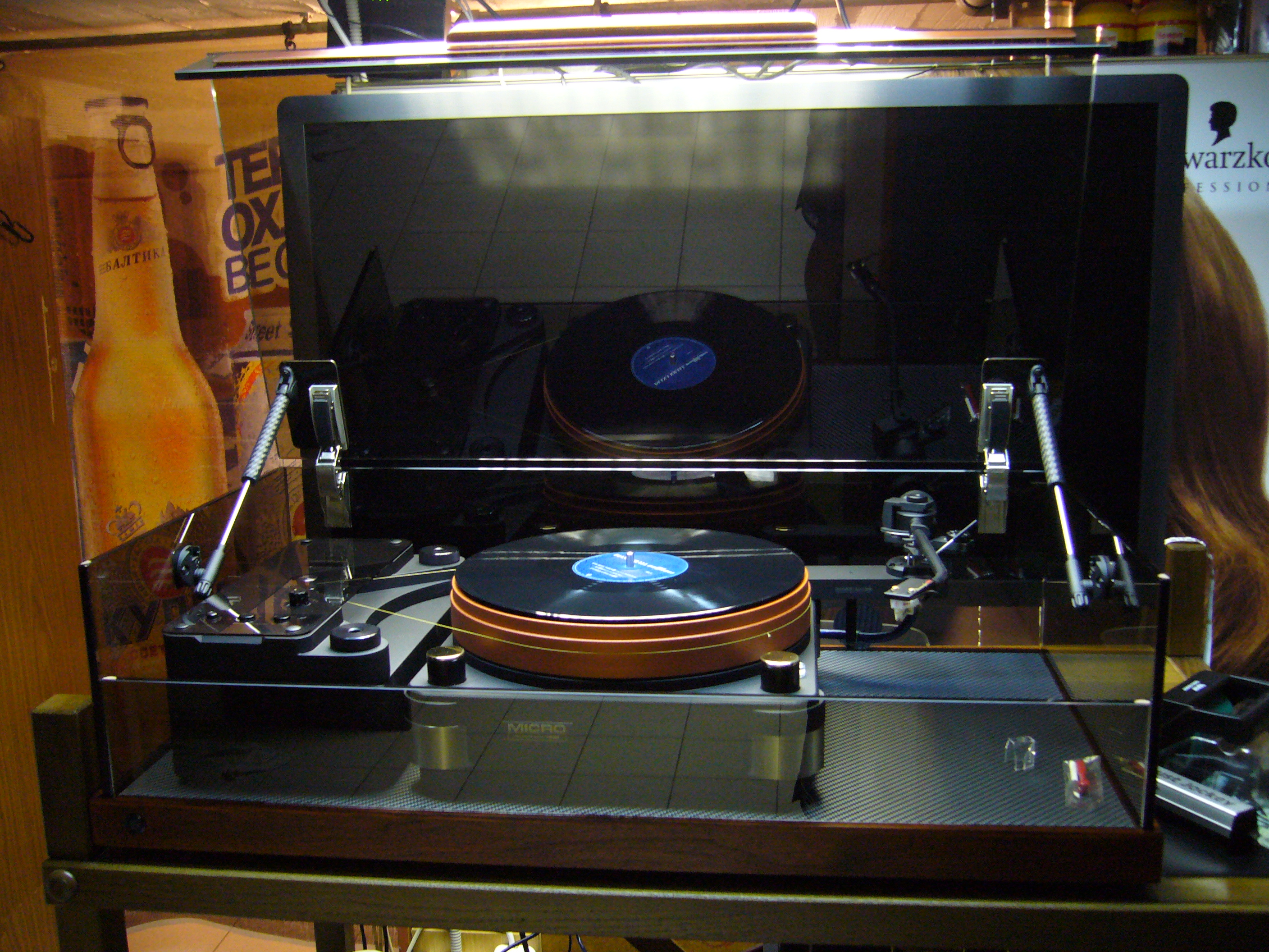

Сейчас слушаю и наслаждаюсь - грусть как рукой сняло. На днях доработаю немного свой стеклянный "короб" для вертушки и выставлю новые фото. Изменю крепления лифтов, сами лифты, поставлю заглушки на петли - буду приводить все к единому виду. Заказал новую ручку, но это чуть позднее.

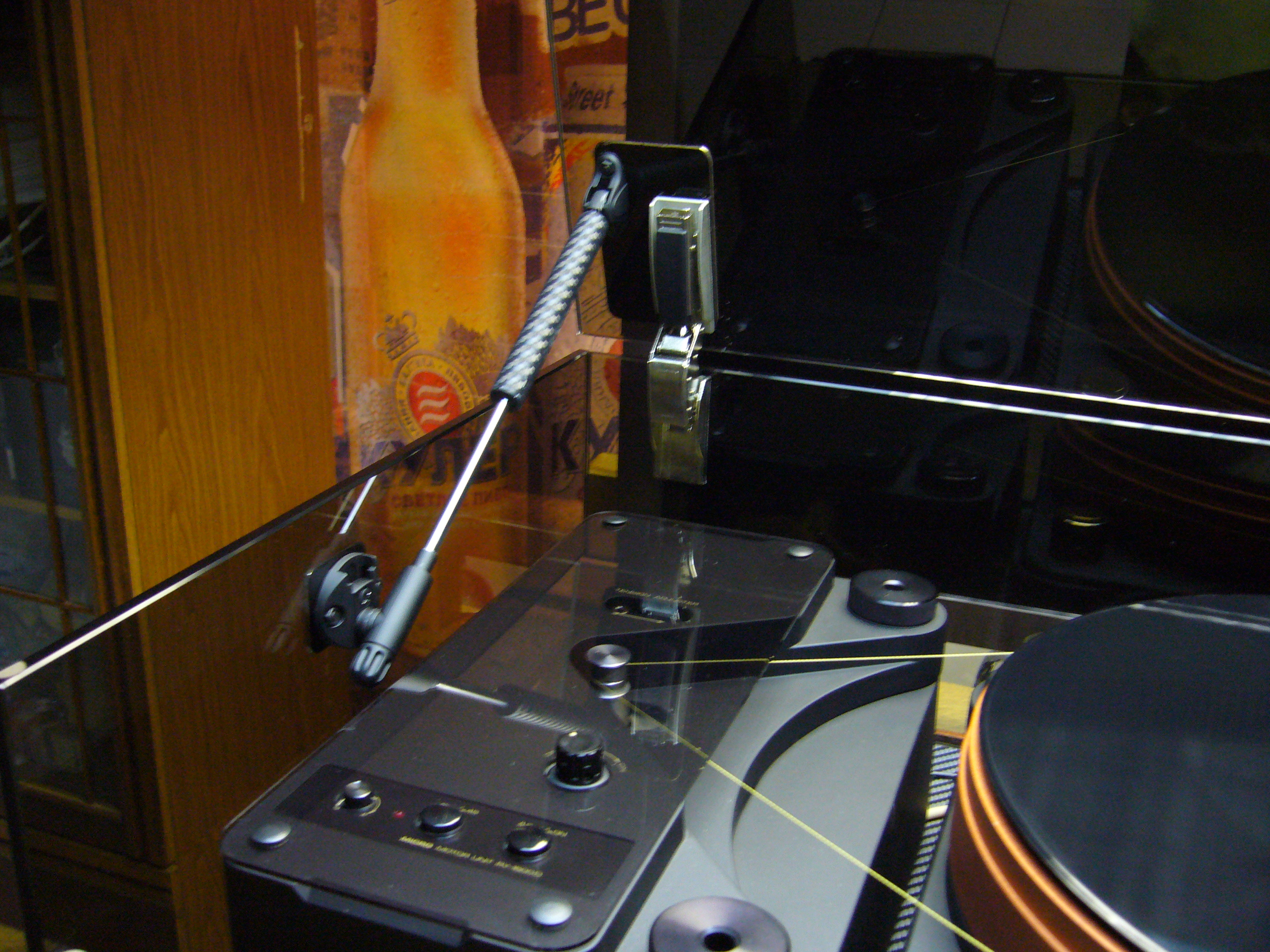

Сообщение AndreyK » 26 июн 2016, 18:51

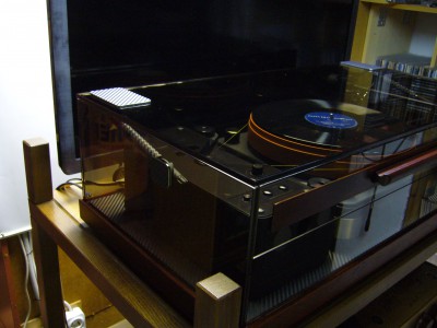

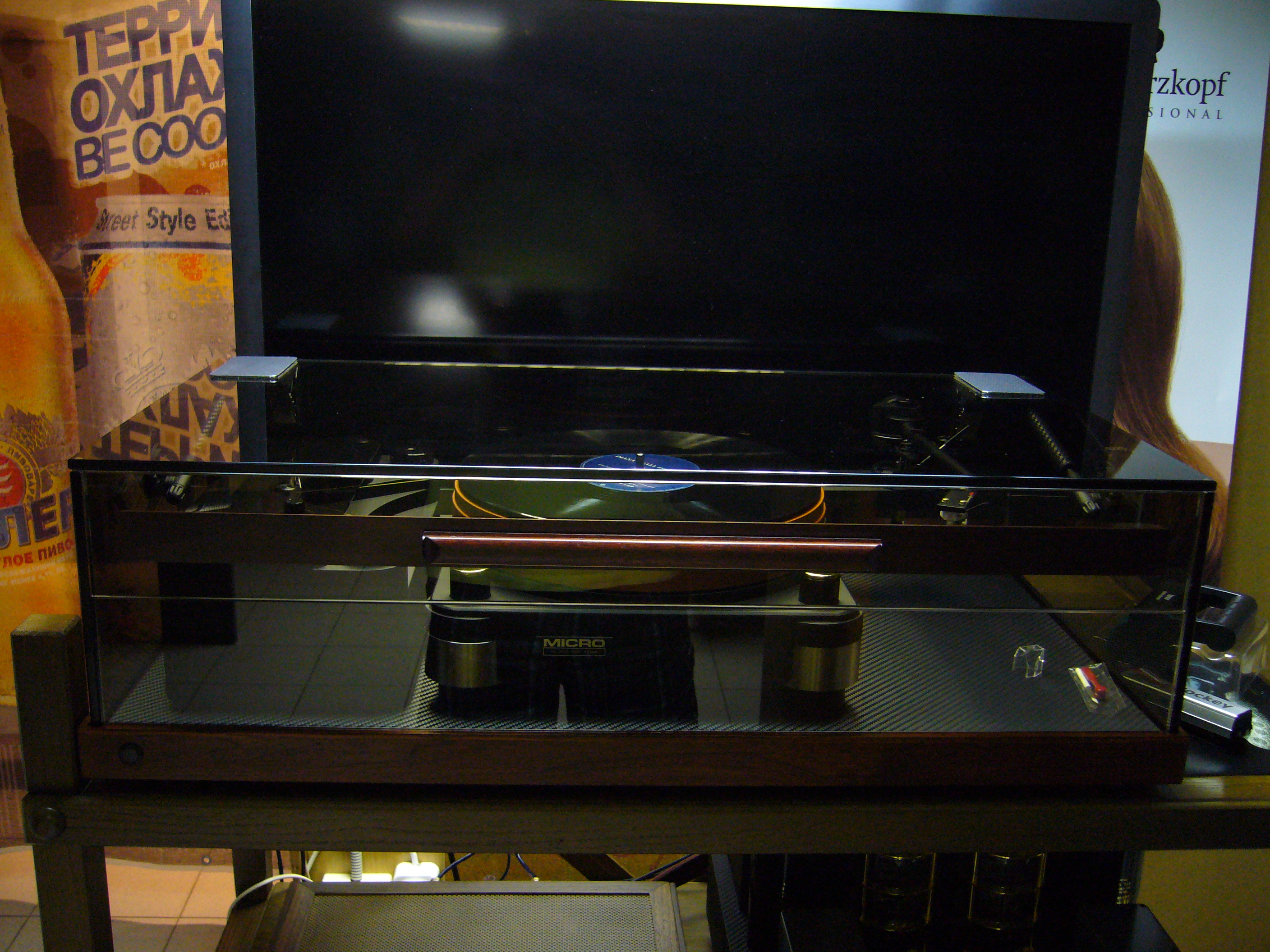

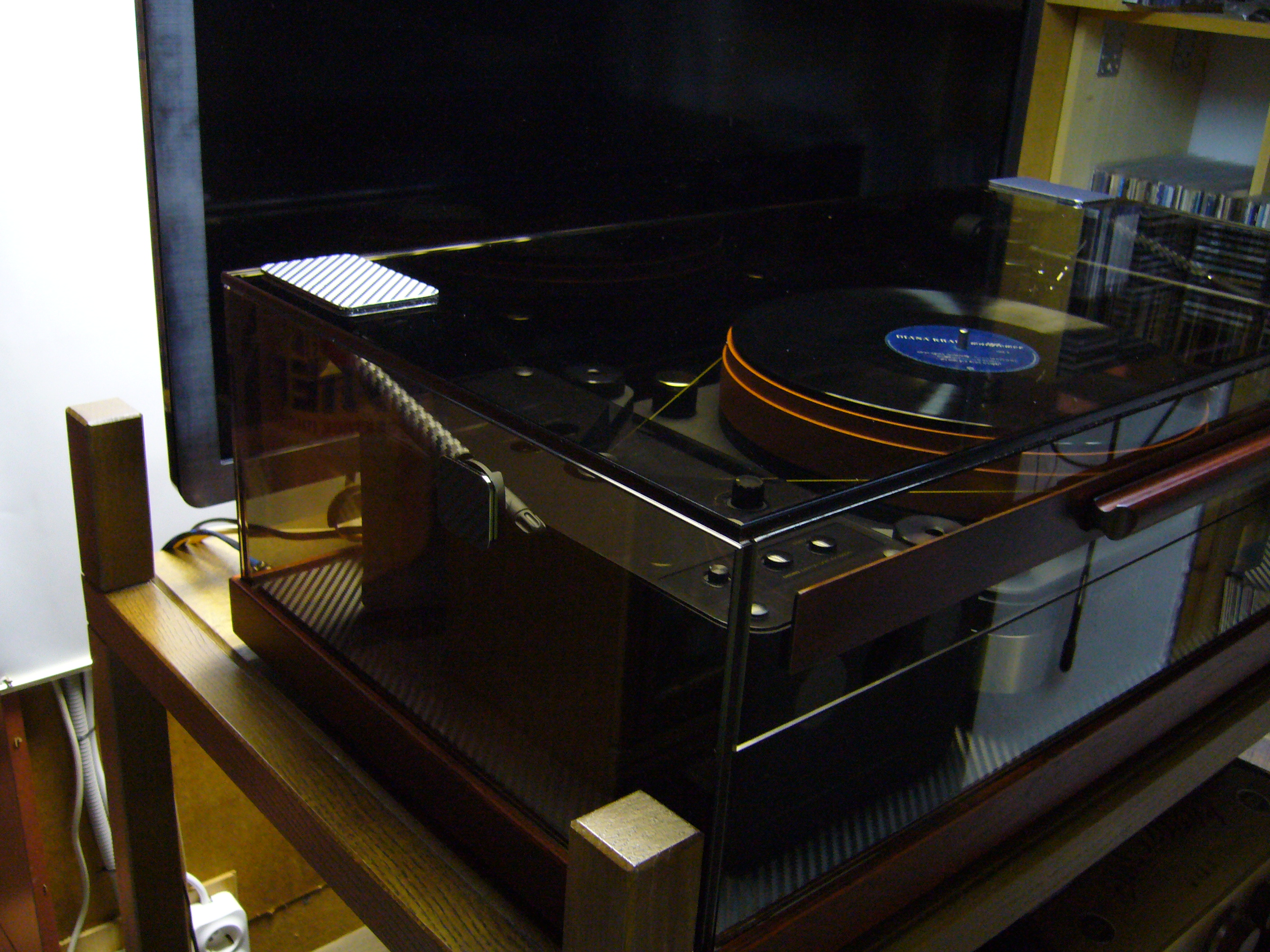

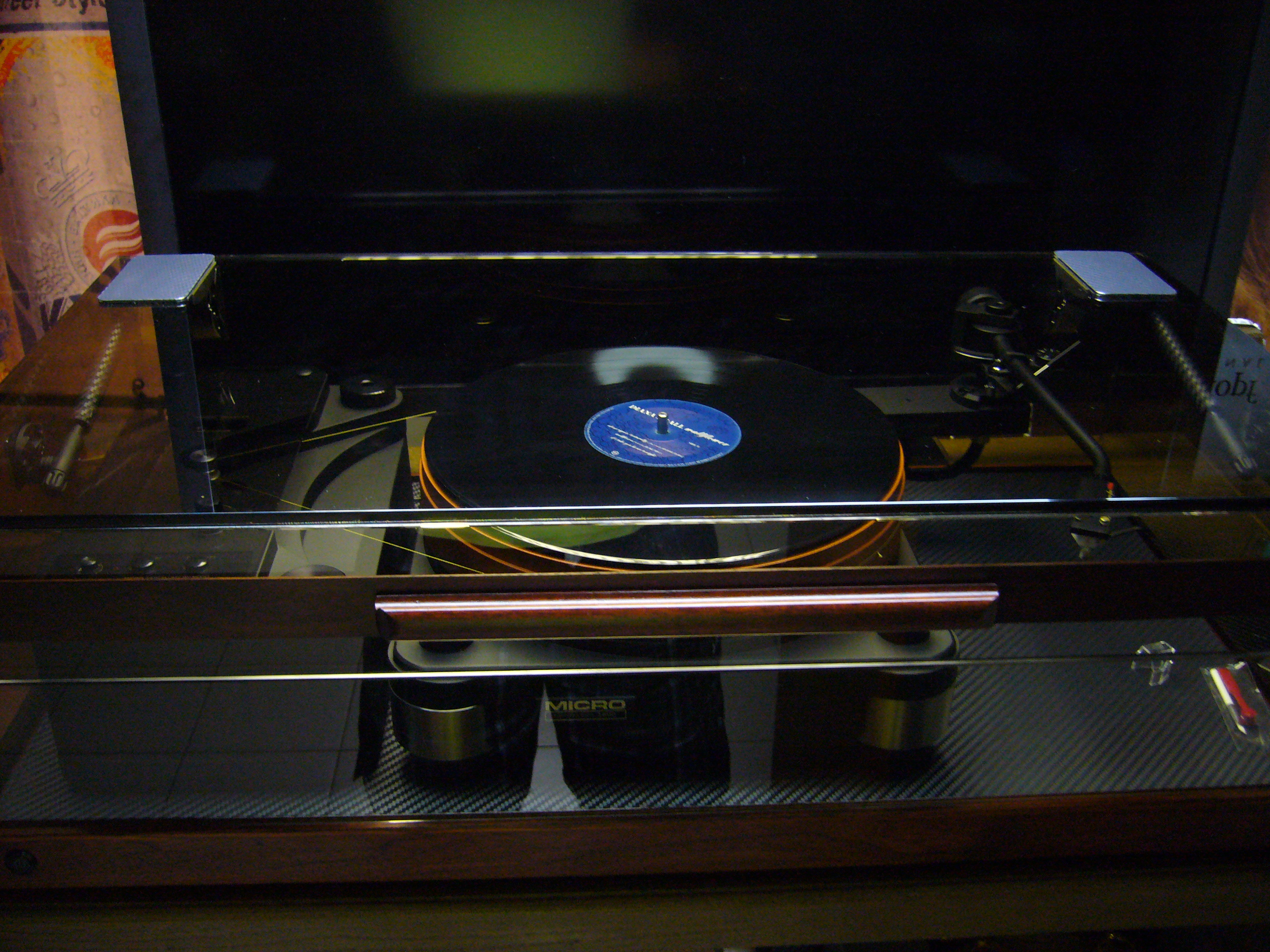

Потихоньку вертушка принимает законченный вид, задуманный еще при приобретении MICRO

Сообщение Роман Мирошниченко » 26 июн 2016, 19:09
Все-таки Вы не пошли ко второму тонарму на этот проигрыватель? :think: С таким футляром уже не получится поставить?
А почему? MICRO буквально создан для этого. Да и с корректором для Вас проблемы нет.
Еще я подумал, что раз у Вас столь основательная конструкция крышки и кнопка вынесена наружу, на платформу, можно такой автостоп рассмотреть:

Сообщение AndreyK » 26 июн 2016, 20:54
Роман Мирошниченко писал(а):Все-таки Вы не пошли ко второму тонарму на этот проигрыватель? С таким футляром уже не получится поставить?
Да, пока не предполагаю установку второго тонарма, хочется уже немного закончить эксперименты и просто наслаждаться прослушиванием пластинок. Правда не знаю как это у меня получится - более десятка лет отдано экспериментам и конструированию своей системы воспроизведения звука. Поэтому для меня немного будет не привычно приходить в лабораторию и не хвататься за паяльник или другой инструмент. Но все же хочется сделать перерыв в своих изысканиях. Второй тонарм установить в принципе возможно, особенно 9-ти дюймовый (и база под него есть в наличии)- место есть, правда пользоваться будет не совсем удобно. Как крайний вариант - снять стеклянный футляр, что очень просто сделать. В настоящий момент меня более чем устраивает звучание того, что есть в наличии.
Роман Мирошниченко писал(а):Еще я подумал, что раз у Вас столь основательная конструкция крышки и кнопка вынесена наружу, на платформу, можно такой автостоп рассмотреть:
http://www.ebay.com/itm/The-Q-UP-Automatic-Tonear ... m23614b6e99:g:ZwcAAOSwAL9Uj2gP
Наружу у меня вынесена кнопка включения помпы вакуумного прижима. Был некоторый период, когда я рассматривал приобретение автостопа разных конструкций. Например https://injapan.ru/auction/r147225323.html Но в конце отказался от этой затеи - не вижу для себя необходимости в этом устройстве. Прослушивание винила не терпит отвлечений, поэтому работа вертушки всегда под контролем.

Сообщение Роман Мирошниченко » 26 июн 2016, 22:58
AndreyK писал(а):Прослушивание винила не терпит отвлечений, поэтому работа вертушки всегда под контролем.
Я пока для себя тоже не решил этот вопрос. По автомату тоскую. Иной раз расслабишься под музыку - бежать поднимать тонарм как-то не в тему... Но, пока без автостопа обхожусь

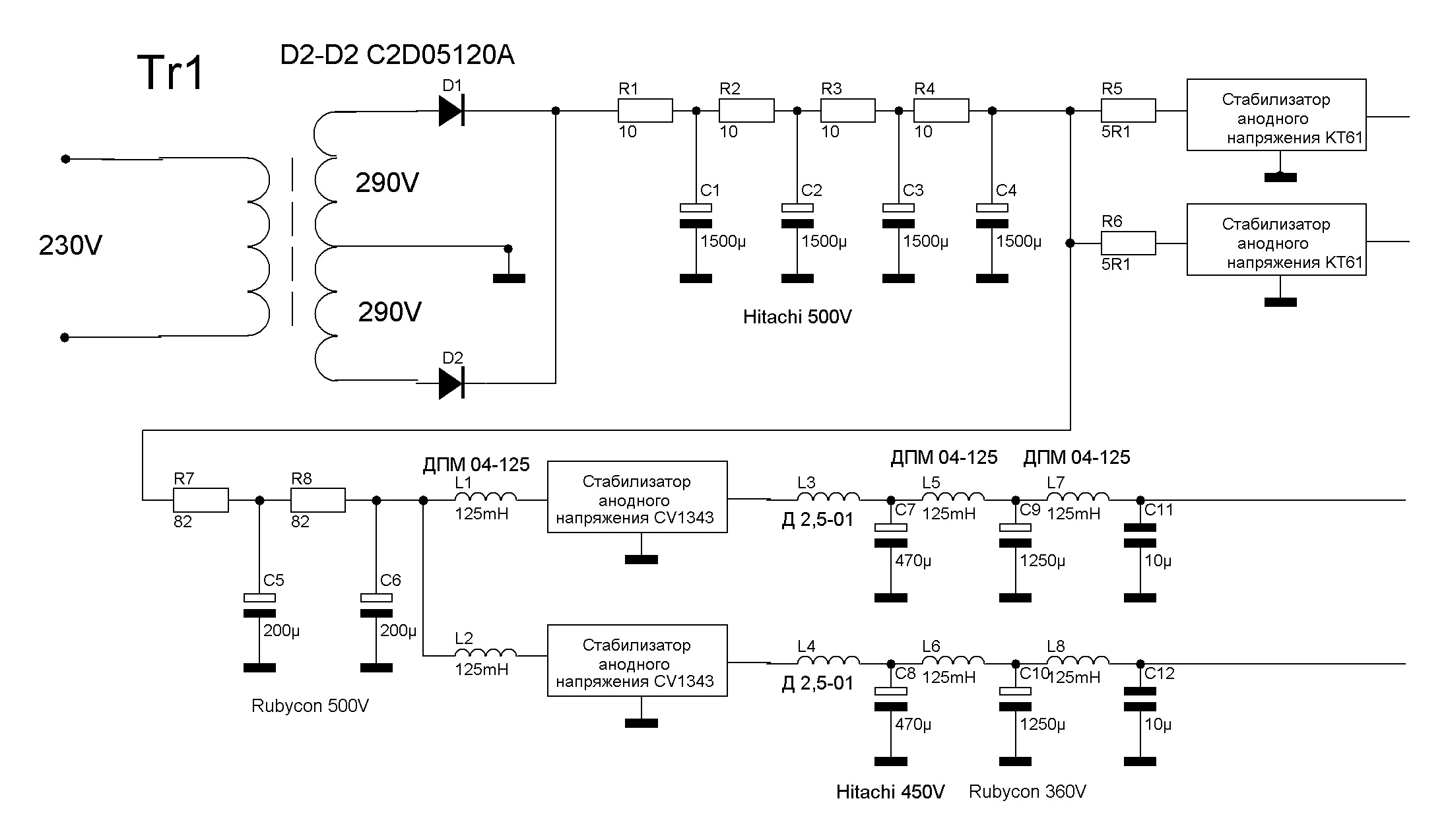

Сообщение AndreyK » 03 дек 2016, 21:50
В силу целого ряда жизненных обстоятельств (скажем так - не очень хороших), все мои проекты продвигаются очень медленно. Нет возможности уделить достаточно времени любимому занятию и форуму. Пришлось сократить запланированную ранее программу модернизации корректора. Удалось намотать выходные трансформаторы 6 к 1 и установить в корректор, а так же осуществить все запланированные переделки в блок питания. Установил конденсатор на 4,7 мкФ Mundorf Evo Oil между плюсом питания выходного каскада и катодом лампы КТ61.
Набросал схему блока анодного питания корректора, все ни как до этого не мог найти время.
В целом схема анодного блока питания выглядит так
Блок питания
Общая схема стабилизатора анодного питания выглядит так (не указанные элементы подбираются в зависимости от величины входного напряжения)

Общее впечатление от переделок положительное. Сложно описать звучание словами, но выключать не хочется.
