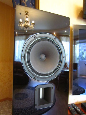

Красивые мелочи/детали.
Я любуюсь дизайном этой акустики. Хочу подчеркнуть особо некоторые детали, что мне симпатичны.
При некотором освещении, через ткань гриля видны динамики.
Так гриль "сидит" на лицевой панели. С уступом. При общей строгости, это смотрится солидно.
Задняя стенка декоративного корпуса аккуратно вклеена. Дипольно расположенный ленточник установлен в потай (как динамики на лицевой панели). Скромная авторская табличка (только инициалы!). Кстати, очень красиво сочетание золотого металла и черного лака. Так бы всю систему выдержать, но это не возможно. Очень много деталей все равно будут серебристого серого оттенка.

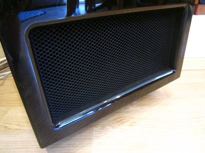

Красивые мелочи/детали (продолжение)
То, что не удалось снять вчера. Хочу сказать, что их трудно фотографировать (но так приятно).
Когда я просил установить на акустику грили, переживал, что посадочные места для них испортят внешний вид (читал про магнитные подвесы грилей, но как это реализовать не нашел, Автор же грили вообще не ставит на свои работы), но получилось очень гармонично. Вставки подходят по размеру к саморезам крепежа динамиков. Сами грили не прилегают к поверхности, остается зазор 3 мм, что в свою очередь и выглядит технологично и лаковой поверхности не касается.
Так оформлен выход порта резонатора. Честно скажу, что видел мало столь удачных решений. Горжусь, что такой вариант родился не без моего участия. Сетка матерчатая, похожа на перфорацию, но выглядит более "по-домашнему". Край порта лаковый, но обрамление вокруг сетки матовое. Возможно это получилось не специально, но выигрышно.

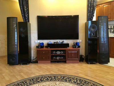

Испытание с шумомером
Есть время и есть желание сравнить "Аудиофильские АС 8"LBS 3.010 BREEZE-M -TQWP -REFERENCE" (такое имя дал им Автор) с моими "B&W DM603". Арбитром будет служить мое субъективное восприятие и подаренный Яном Алаевым шумомер.
Окна, двери - все закрыл. Максимум тишины, которой удалось добиться - 50 дБ.
Для начала устанавливаю уровень прослушивания используя трек 15 "Аудиодоктора".
Первыми будут "LBS". Добиваюсь примерно 80 дБ.
Не трогая регулятор громкости, переключаюсь на "B&W".
Как-то уже не в пользу великанов.
Дальше все на этой же громкости. Проверяю НЧ треком 7. Причем, процедура повторена по три раза. Поочередно для каждой пары АС. Результаты в табличке.
Может быть кто-то лучше меня сможет объяснить эти результаты, полученные в реальной квартире. Я могу сказать следующее:
- Явного преимущества "LBS" не наблюдаю. Да, внизу спад ровнее. Заметил на 20-35 Гц., что звук у "LBS" явно тише, но шумомер показывает более высокое значение. Такой у них бас. Ты его чувствуешь, но не слышишь. Или наоборот. Я не могу это объяснить.
- Комната явно гудит на 55 Гц. Причем в углу, где я сижу. Нужно с этим бороться.
Перешел к тестовому музыкальному материалу. Треки 8-14. Опять явного преимущества нет. Ну вроде, что-то, где-то..
Опять я весь в НЕДОУМЕНИИ.
Оставил пока свои B&W. Думаю послушаю, после месяца перерыва. А оно не слушается уже. Глухо как-то и не разборчиво. Ощущение, что уши заткнуты слегка. И бас как-то бумкает (без саба). Неужели я так перестроился уже. Не пойму. Но, вот уже вторая пластинка подряд. Ощущение затушеванности. Хотя звук в целом красивее даже. "LBS" как бы больше информации дает. Более аналитичное звучание во всех режимах. Такое чувство, что "B&W" скрывает проблемы, а "LBS" их подчеркивает. Странно, ведь во всех предыдущих тестах в своей жизни я привык к обратному. Обычно, так вели себя именно мои "B&W". Я считал их жесткими и суховатыми. А сейчас ощущение, что у них отключено ВЧ звено. Проверил - нормально.
Кажется я постепенно прихожу к пониманию того, что меня "царапает" в звуке новых АС. Ведь нравится же, но какие-то сомнения, какая-то неудовлетворенность. Просто они подчеркивают транзисторность моей системы. Надо об этом подумать. Но, однозначно, уже свои B&W слушать не хочу. Рубикон пройден.

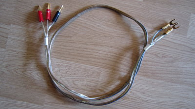

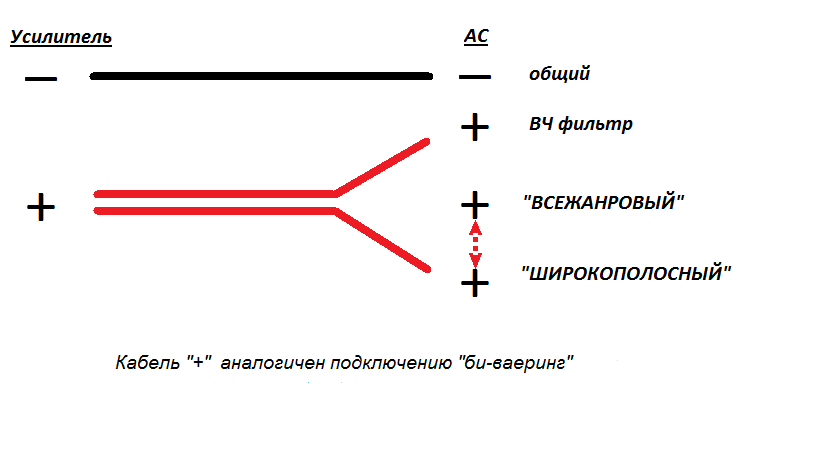

Очень доступно.poty писал(а):Аргументация по коммутации
Пока я не хочу на кабели раскошеливаться. Хоть и надо-то всего 2 по 1,70. Думаю, что моноблоки позволят максимально сократить длину (и влияние) акустических кабелей. Надеюсь, что получится сантиметров по 50! Клеммы у АС расположены внизу, что очень грамотно и симпатично (не люблю висячих веревок).
Не могу смириться с переключением режимов при помощи перемычек. Очень неудобно и никакой оперативности. Так, как "тумблер" меня убедили не рассматривать (ввиду малой площади коммутируемого контакта), свои мысли я сосредоточил на акустическом кабеле. И есть одна идея:
Применить в подключении плюсового контакта фильтров способ биваеринга. Т.е. "минус" остается обычным, а "плюс" идет от усилителя двумя кабелями, разделанными на "бананы". При необходимости включается/отключается ВЧ-фильтр и выбирается один из фильтров ШПД.
На мой взгляд на лицо преимущества:
- "бананы" более мобильны в подключении;
- длинна проводов к ВЧ и ШПД будет одинаковой (я это всегда старался соблюдать
Но, есть вопросы:
- Минусовая жила должна быть двойного сечения или достаточно такой же, как на плюсе?
- Плюсовую жилу следует тянуть двойную прямо от усилителя или достаточно раздвоить ее непосредственно перед терминалом?
- Когда одна из плюсовых жил будет отключена, не соберет ли она "шумы" подобно антенне?
Последний раз редактировалось Алаев Ян 27 май 2016, 10:32, всего редактировалось 3 раза.
Причина: Общее редактирование
- Сообщения: 4957
- Благодарил (а): 183 раза
- Поблагодарили: 610 раз
Достаточно одинарного сечения. Смысл толщина имеет только на НЧ, а НЧ часть не будет меняться при подключении ВЧ секции.Роман Мирошниченко писал(а):- Минусовая жила должна быть двойного сечения или достаточно такой же, как на плюсе?
Я думаю (если есть такая возможность), нужно делать развилку как можно ближе к контактам (своего рода импровизированная перемычка). Для ВЧ лучше как можно более короткие провода.Роман Мирошниченко писал(а):Плюсовую жилу следует тянуть двойную прямо от усилителя или достаточно раздвоить ее непосредственно перед терминалом?
Нет. Очень низкий импеданс, чтобы что-то собирать.Роман Мирошниченко писал(а):Когда одна из плюсовых жил будет отключена, не соберет ли она "шумы" подобно антенне?
- Сообщения: 4354
- Благодарил (а): 500 раз
- Поблагодарили: 179 раз
Спасибо. Значит на это пока и буду ориентироваться.

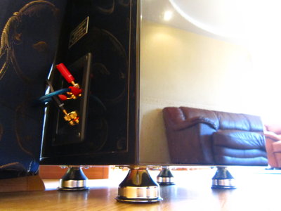

Переделал все-таки кабели для АС. Получилось не совсем так, как предполагал ранее. Пошел по простому пути.
Может это не правильно, но контакт коннектора и кабеля пропаял, после того, как зажал штатными винтами. Заодно еще раз укоротил длину, получилось 1,35 метра. Довольно коротко, чтобы пока не загоняться в подборе новых. Всему свое время.
Теперь переключение фильтра происходит в "один тык". Ну, конечно, приходится усилитель отключать.

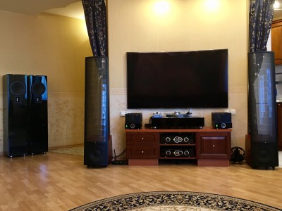

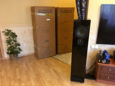

Больше трех лет вместе.
Этот пост - знак моего уважения к данной акустике и человеку, который ее для меня создал.
Очень многое изменилось в моих взглядах и предпочтениях. Не все из задуманного сделано, но сделанным я горжусь. Все подробно описано на данном форуме. Во всех проектах (неизменным инструментом) участвовали эти колонки. Было много проблем и были, связанные с ними, сомнения. Но, сейчас все позади, все успешно разрешилось. Система построена, звук ее (наконец-то!) безоговорочно восхищает меня и моих гостей. И хочется двигаться дальше.
Не просто и не сразу, но я решился на смену акустики. Так как, эти АС были авторскими (с моим активным участием в проекте), многие свои "хотелки" я ими удовлетворил. Однако, свой сегодняшний выбор я считаю логичным развитием звука моих LBS Breese. Широкая полоса основного излучателя и высочайшая детальность воспроизведения. К тому же, "верх" ленточного излучателя меня ничуть не разочаровал.
Сменщики - Martin Logan SPIRE далеко не DIY-изделие и вряд ли стоит им посвящать много внимания здесь.
Скажу про свои Бризы - много чего я послушал за это время, значительно превосходящего их по стоимости, ни разу они не были "проигравшей стороной". Поэтому, я не собираюсь от них избавляться. Я восхищен их дизайном. Способностями динамиков и тем, как автор поработал с акустическим оформлением.

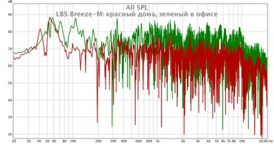

Начало "новой эры"
Акустика переехала в офис.
Мои B&W 603 в этом же месте заметно бубнили (сказывался фазоинвертер). Однако, LBS Breeze-M здесь звуком порадовали. Удивили даже. Можно сказать, что в офисе я начинаю уже с того уровня качественного звука, которого достиг в итоге дома. Что лишний раз убеждает меня в ОГРОМНОМ влиянии помещения на звук системы.
Провел измерения в REW (уровень сигнала 75 дБ). Конечно же, сравнил результат с тем, что измерял на этих АС у себя дома. Все выглядит (и звучит!) гораздо ровнее. Вот тебе и раз. И это с моим предыдущим усилителем (AURA VA100 Evolution) и весьма дешевенькими акустическими кабелями.
Я опасался, что такое небольшое помещение (меньше 20-ти кв. м.) будет акустически тесным для этих колонок. К тому же и поставить их получилось лишь так, как получилось.
