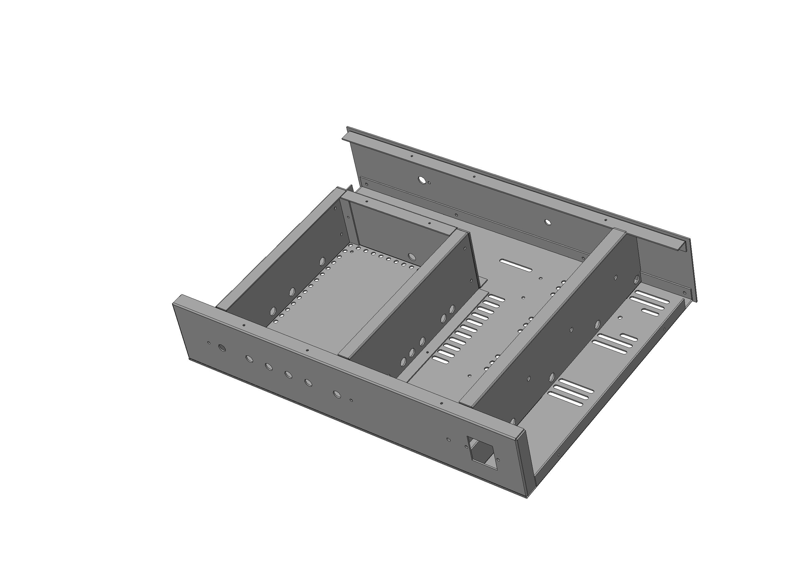

В данном корпусе я трачу усилия на экранирование. Даже принес в жертву свое нежелание видеть винты посреди крышки. Вот, я хотел посоветоваться с ВАМИ, предложив одно решение.
Владислав писал, что в местах контакта прокладывают щеточки. А я подумал о чем-то пластичном и нашел вот это - http://www.chipdip.ru/product0/9000236939/
Места соединений экрана и корпуса (как и разных деталей корпуса между собой) будут "медь к меди" для лучшего электрического экранирования. Так может нанести в этих соединениях такую смазку? Она обеспечит хорошее прилегание поверхностей и защитит контакт от окисления. И стоит не дорого. Корпус получится, как пропаянный, но останется разборным.

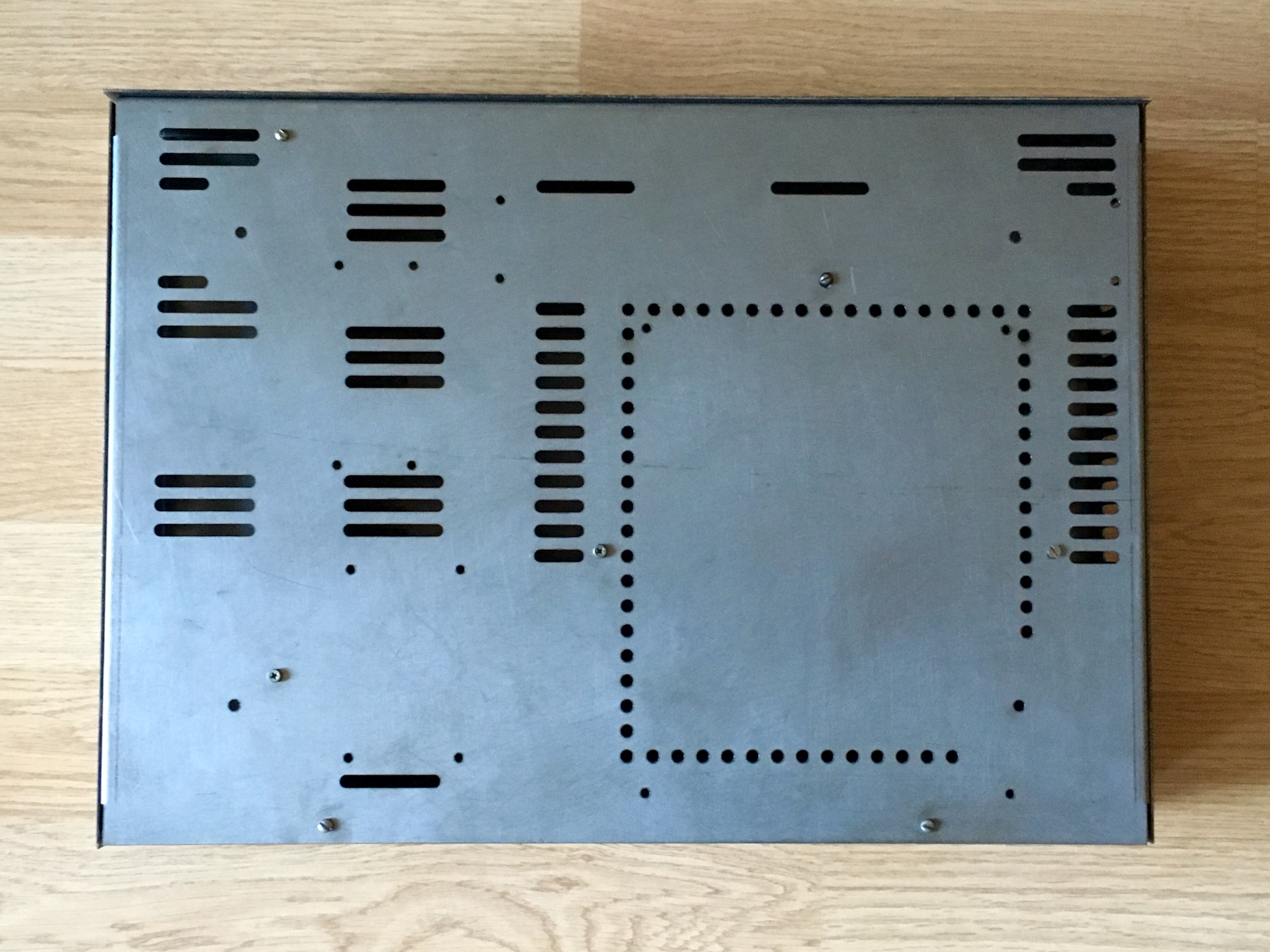

Только что привезли мне. Буквально сегодня переделывали последнюю деталь внутреннего экрана. Почему-то основная проблема - гнут не в ту сторону. Вроде и чертежи, и наглядные пособия предоставляем... И все равно, каждый раз одни и те же грабли.
На этот раз делали в Пензе аж. Не у того ли мастера, где Евгений собирался? Зовут Андрей.
Ну, тем не менее вот: Привезли в собранном виде. Это уже говорит об вдумчивом подходе. Я пока разбирал, все проверил. Косяков явных не нашел.

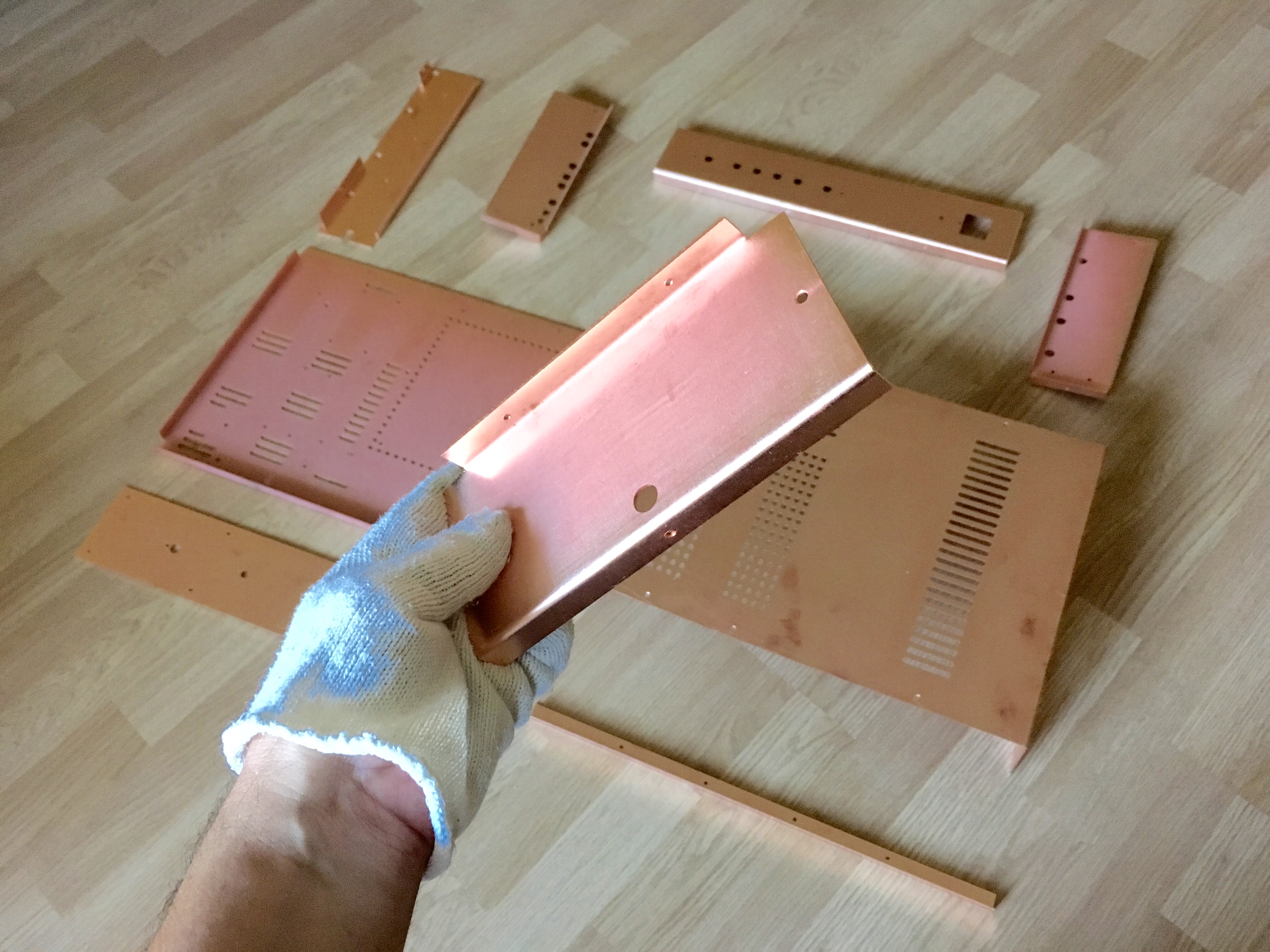

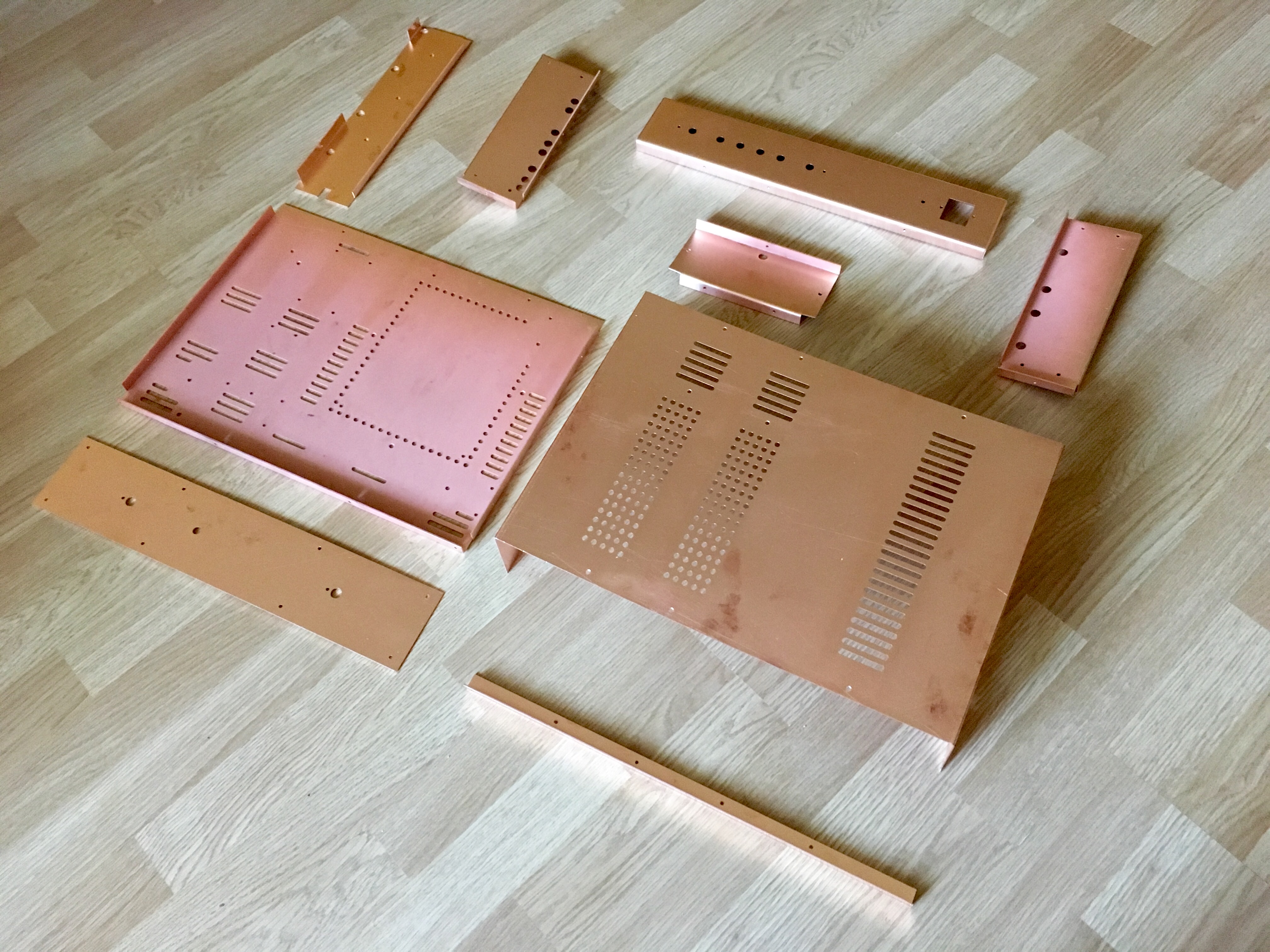

Корпуса вернулись с гальваники.
Все детали обоих экземпляров покрыты медью очень хорошо. Не придерешься.
Правда, есть пятна от рук или чего-то там еще... В общем, по цвету поверхность не однородная. Оставлять ее такой в декоративных целях не стоит.
За выходные я соберу его. Отмечу места сопряжения деталей корпуса, чтобы защитить от краски. И на следующей неделе отдам красить.
