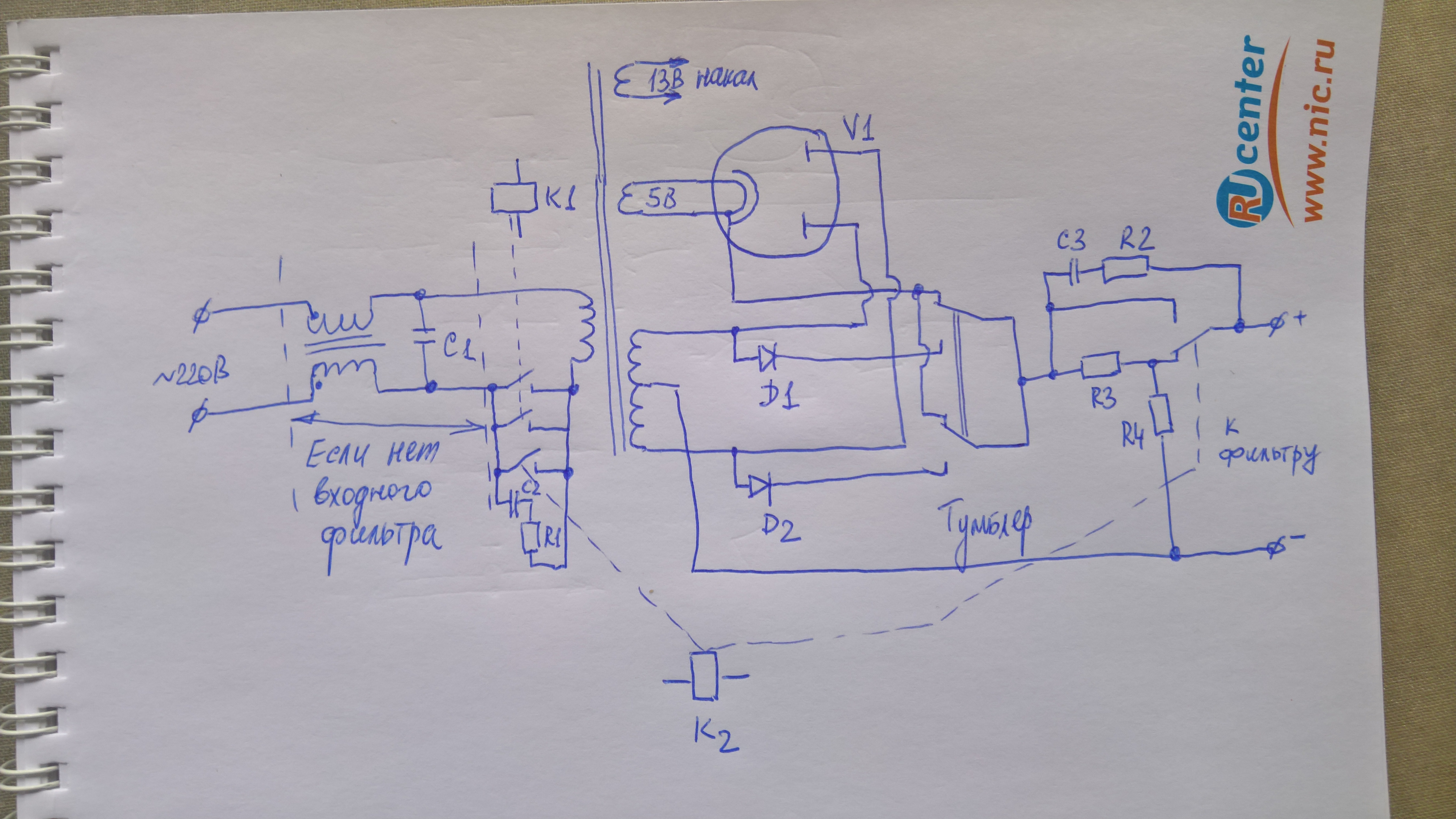

- Сообщения: 5053
- Благодарил (а): 193 раза
- Поблагодарили: 665 раз
Я попытаюсь. Надо посмотреть на варианты.
Лобовое решение - SS-реле, типа http://www.chipdip.ru/product/5p104/
Но это дорого...
Можно подключить изощрённо предложенное выше обычное реле, но тогда не соблюдается пожелание рвать обе сетевых линии...
Начальный вариант -такой (то, что я написал как изощрённый). К1 через параллельно включенные контакты, зашунтированные демпфером C2R1, включает подачу 220В на первичную обмотки трансформатора, что включает накал и подаёт питание на В+ через резистивный делитель R3R4. В связи с тем, что контакты реле К2 включены параллельно верхнему резистору делителя R3, они не "видят" полного напряжения питания 350В никогда. Через некоторое время контроллер одновременно выключает К1 и включает К2. К2 перехватывает подачу 220В одной группой контактов и одновременно отключает резистивный делитель второй группой, зашунтированной C3R2, подавая полное напряжение В+ на схему.
Отключение К2 при выключении происходит одномоментно, одновременно отключая 220В от первичной обмотки.
Минус этого решения, как я уже упоминал, разрыв происходит только по одному проводу.
Но это дорого...

С этим я готов мириться в силу сложившихся обстоятельствpoty писал(а):Минус этого решения, как я уже упоминал, разрыв происходит только по одному проводу.
Я внимательно изучил предложенную Вами схему - мне всё понятно. Один момент, который смутил:
Они ведь последовательны?poty писал(а):В связи с тем, что контакты реле К2 включены параллельно верхнему резистору делителя R3, они не "видят" полного напряжения питания 350В никогда.
Что я хотел бы спросить - можем ли мы комбинировать в данной ситуации реле разных типов?
у меня появилась идея - использовать для включения первички эл.реле, а для высокого - SS реле. Это Ваше решение "в лоб".
То есть вначале включаем накалы, спустя время задержки включаем высокое через твердотельное реле.

Нам интересен контакт, который включает напряжение. А он включен параллельно R3. Последовательно включен контакт, размыкающий балластный резистор.Евгений Михеев писал(а):Я внимательно изучил предложенную Вами схему - мне всё понятно. Один момент, который смутил:Они ведь последовательны?poty писал(а):В связи с тем, что контакты реле К2 включены параллельно верхнему резистору делителя R3, они не "видят" полного напряжения питания 350В никогда.
Разумеется можно, только реле нужно применить другое, не симисторное. Я тут нарисовал схему, но реле SS нарисовал симисторное, что неправильно, но показывает идею. Можно применить, допустим http://www.chipdip.ru/product/pvt412as/ Думаю, в этом случае реле стоит включить после фильтров, я не уверен, что мы сможем обеспечить напряжение в пределах 400В перед первым конденсатором фильтра.Евгений Михеев писал(а):Что я хотел бы спросить - можем ли мы комбинировать в данной ситуации реле разных типов?

Понял, спасибо!poty писал(а):Нам интересен контакт, который включает напряжение. А он включен параллельно R3.
То есть после цепи дросселей и конденсаторов?poty писал(а):Думаю, в этом случае реле стоит включить после фильтров, я не уверен, что мы сможем обеспечить напряжение в пределах 400В перед первым конденсатором фильтра.
И что, если при помощи реле разрывать не постоянное напряжение после диодов/кенотронов, а переменное - до кенотрона?
- Сообщения: 5053
Ну да, только в нашем случае это получается некрасиво... Насколько я помню, фильтры сейчас уже сделаны. Реле нужно ставить после первого конденсатора, только он у нас является общим для обоих каналов.
Переменное напряжение до кенотрона есть только в линиях до анодов, т.е. нужно ставить 2 реле.

Много было написано, признаю, что частично мои ответы были неверны. Попытаюсь пояснить почему:
Предлагаю вот такие варианты: Всё, что от 220 и до АБ - это стандартный сетевой фильтр. Как всегда, его можно заменить на входной фильтр по типу того, что мы применяли в устройствах для Романа.
Далее - основное включение (первая ступень). Сверху - вариант на обычном реле, снизу - вариант на твердотельном.
Потом - трансформатор, диоды или кенотрон с переключением тумблером - вплоть до ЕФ.
Дальше я предлагаю сделать последовательное включение твердотельных реле постоянного тока. Я не нашёл адекватных реле на такое напряжение, поэтому предлагаю "обходной манёвр". По стоимости это будет не дороже крутого реле, а по качеству - значительно лучше.
Евгений Михеев писал(а):И что, если при помощи реле разрывать не постоянное напряжение после диодов/кенотронов, а переменное - до кенотрона?
Увы, но это не так... Там тоже постоянное (вернее - однонаправленное) напряжение. Лоханулся я здесь. Я сегодня ещё раз самым внимательным образом въеду в проблему и до вечера найду решение.poty писал(а):Переменное напряжение до кенотрона есть только в линиях до анодов, т.е. нужно ставить 2 реле.
