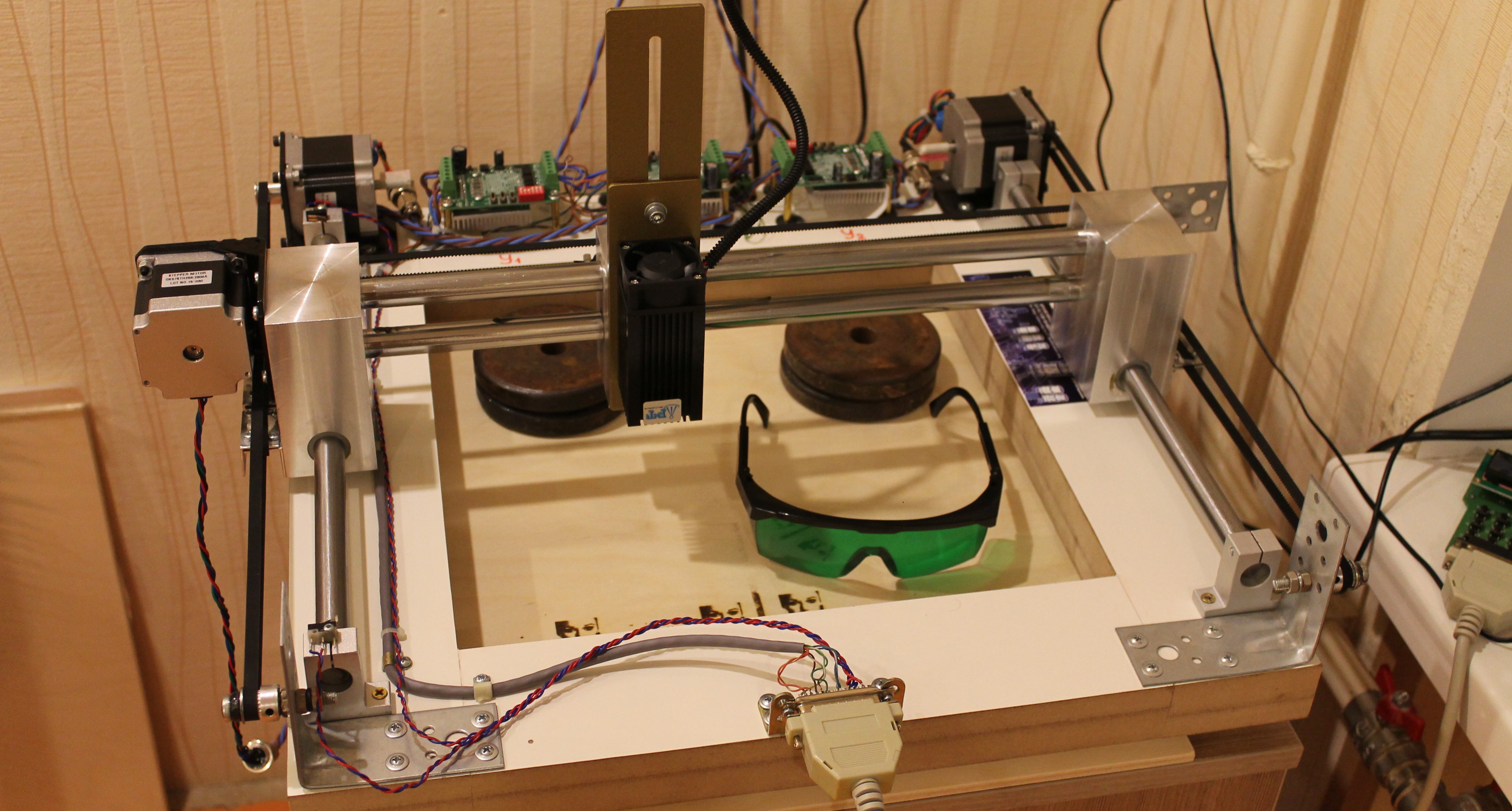

[upd=1469400784]Завершение проекта по изготовлению лазерного ЧПУ[/upd]
На данной стадии можно поставить твердую точку в этом проекте - я добился чего хотел и дальше уже дело техники и тонкой настройки.
Сейчас механика работает безупречно, электроника тоже, получаемые результаты на станке целиком и полностью зависят от выбранных режимов работы.
Лазерный ЧПУ собранный местами из подручных материалов
