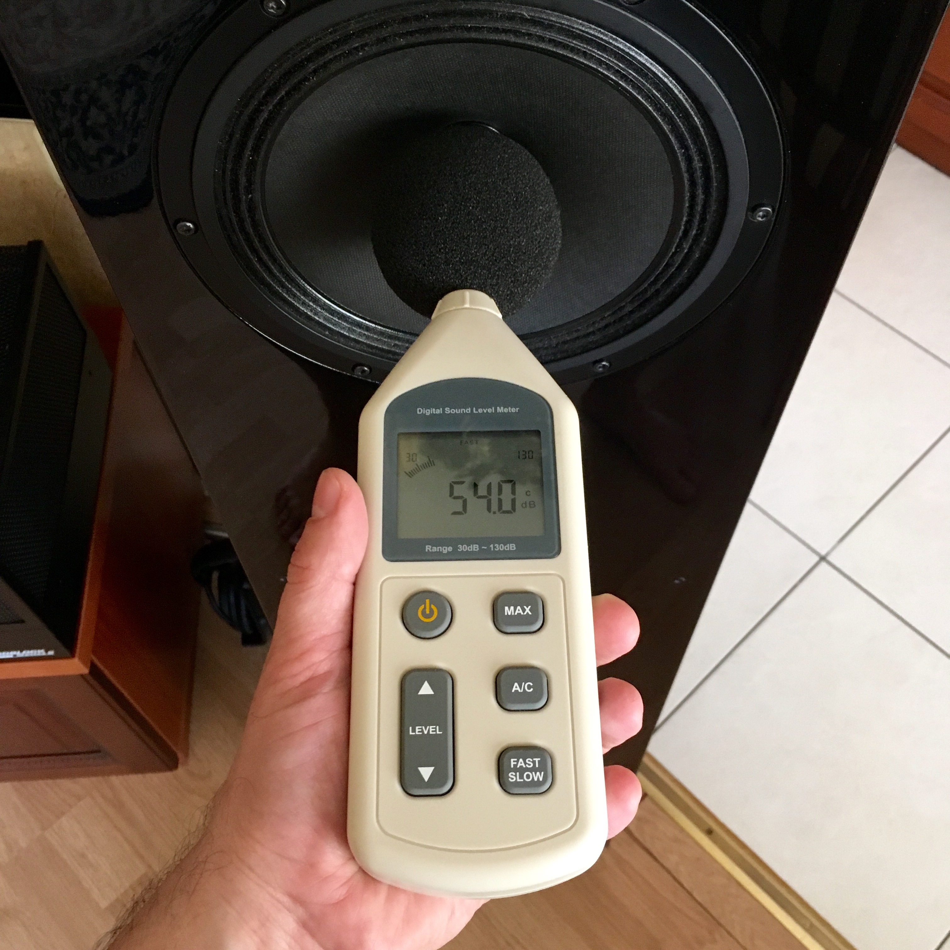

Кстати, теперь слышно (если наклонится близко ухом, не боясь обжечься :twisted: ), что силовой трансформатор гудит.
Обратил внимание, что усилители стали фонить. При выключенном предусилителе и даже при отключенном межблочном кабеле. Фон слышно сквозь музыку (когда уже знаешь, что он есть). Если приблизить ухо к динамику - очень хорошо слышно.

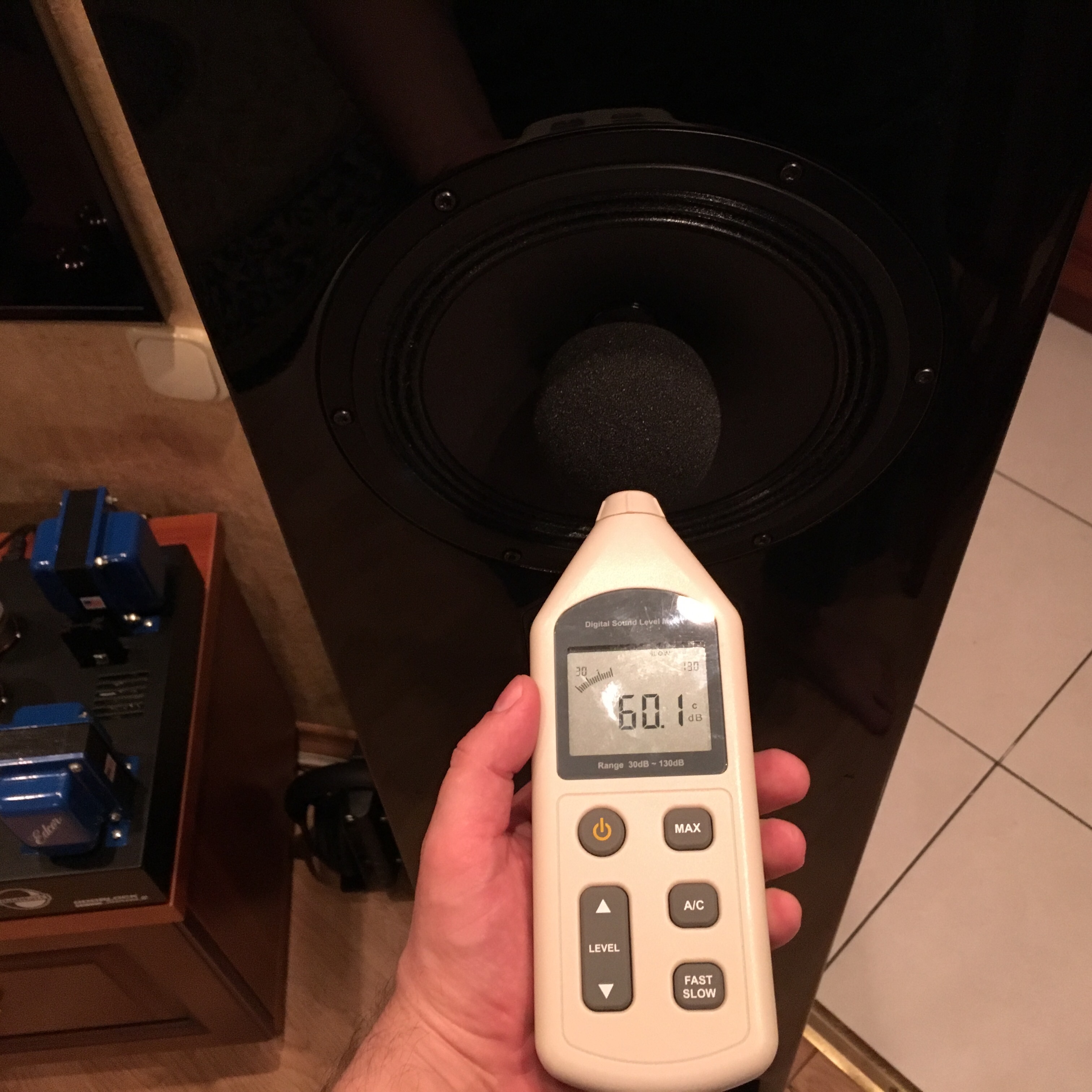

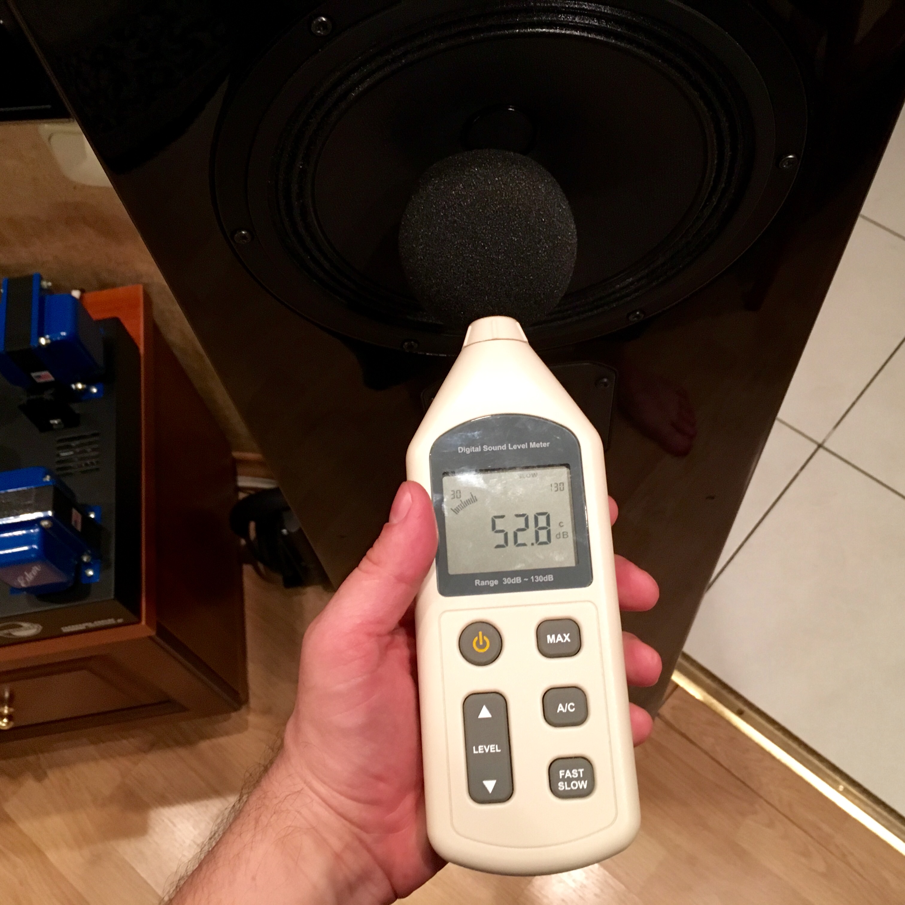

Я даже замерил его шумомером (правда в остальных комнатах были открыты окна и общий шум в квартире был достаточно высок):
Усилитель выключен.
Усилитель включен.
Это портит общее настроение от произведенных перемен. Но, звуком я все-таки доволен.

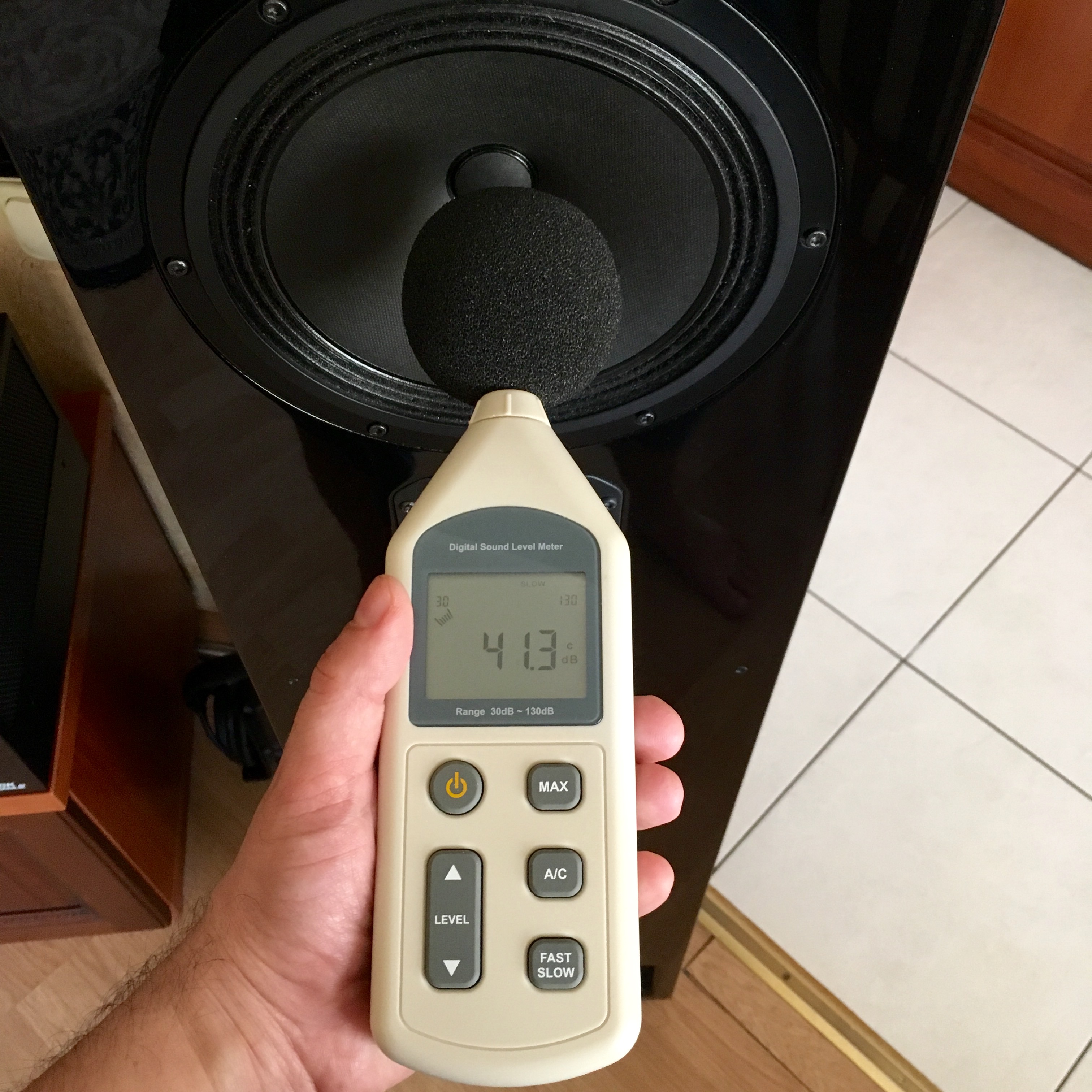

Отключил в квартире все электроприборы (включая холодильник). Закрыл все окна (в т.ч. на застекленных лоджиях). И повторил вчерашние измерения.
Усилитель включен.
Усилитель выключен.
Общий результат снизился, но разница осталась на том же уровне. Даже возросла.

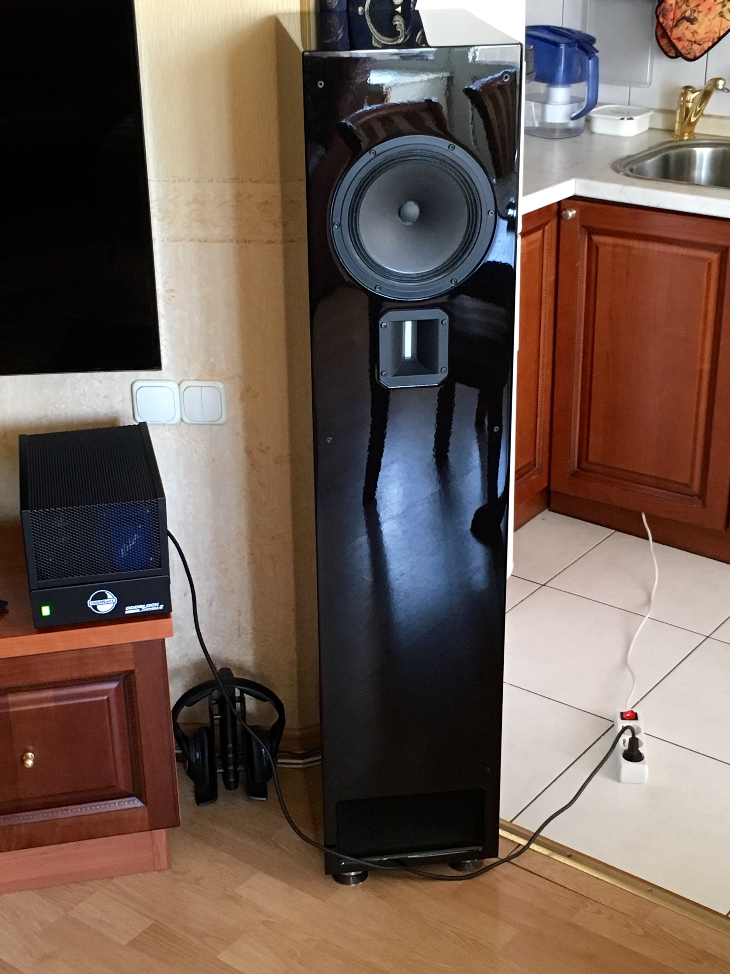

Затем я протянул удлиннитель от выделенной линии, что когда-то лично прокладывал для посудомоечной машины (естественно, отключив последнюю от нее). И подключил кабелем от усилителя AURA (не уверен в эффективности данного средства, но на нем у меня такое кольцо).
Результат не изменился.

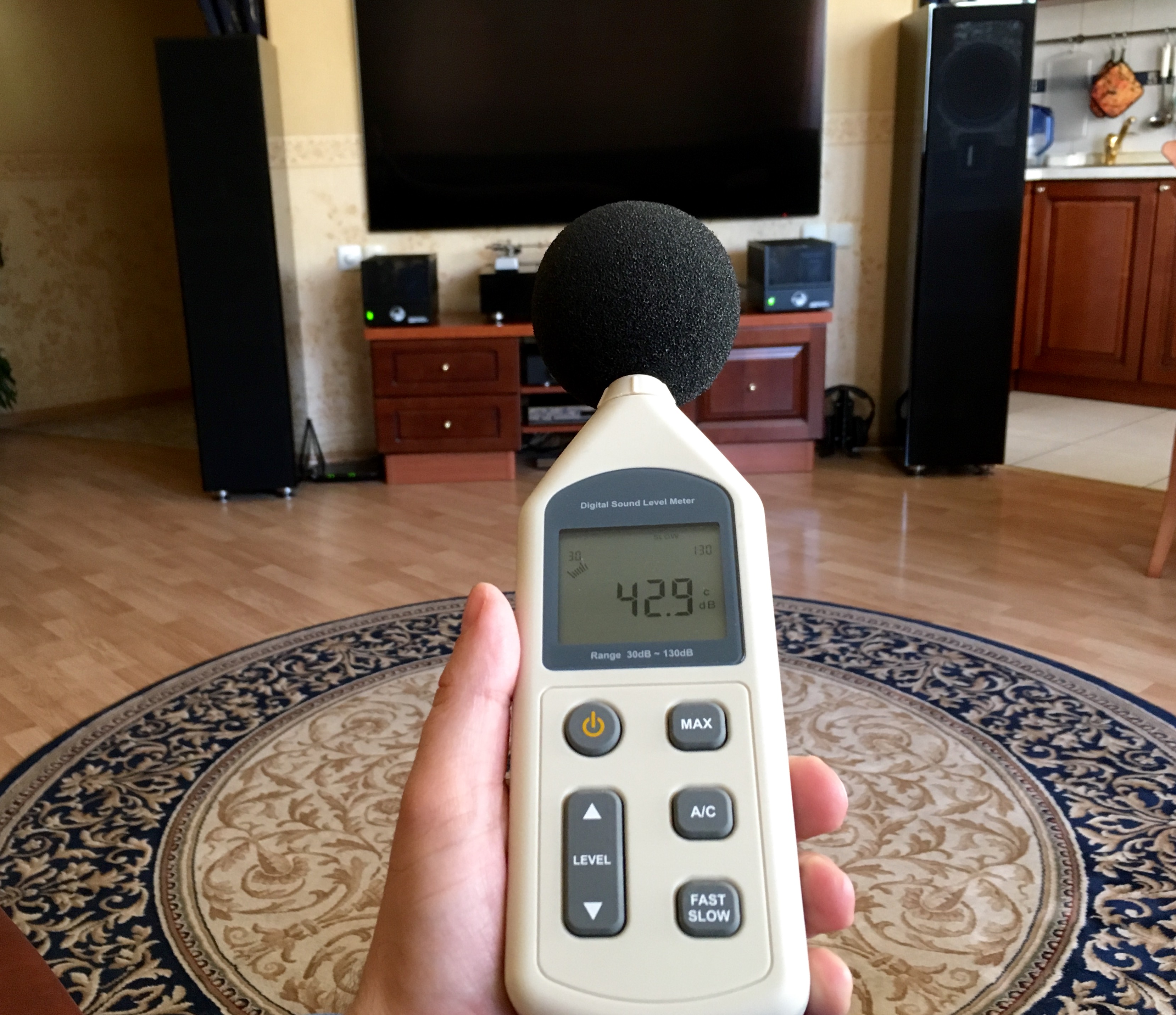

Однако, я провел измерения в этих условиях с места прослушивания.
Получается, что этот фон фактически не доходит до слушателя. И скорее всего я подсознательно добавлял его в музыку, нежели реально слышал. Я даже успокоился после такого вывода. Так, что я не буду париться по этому поводу дальше.

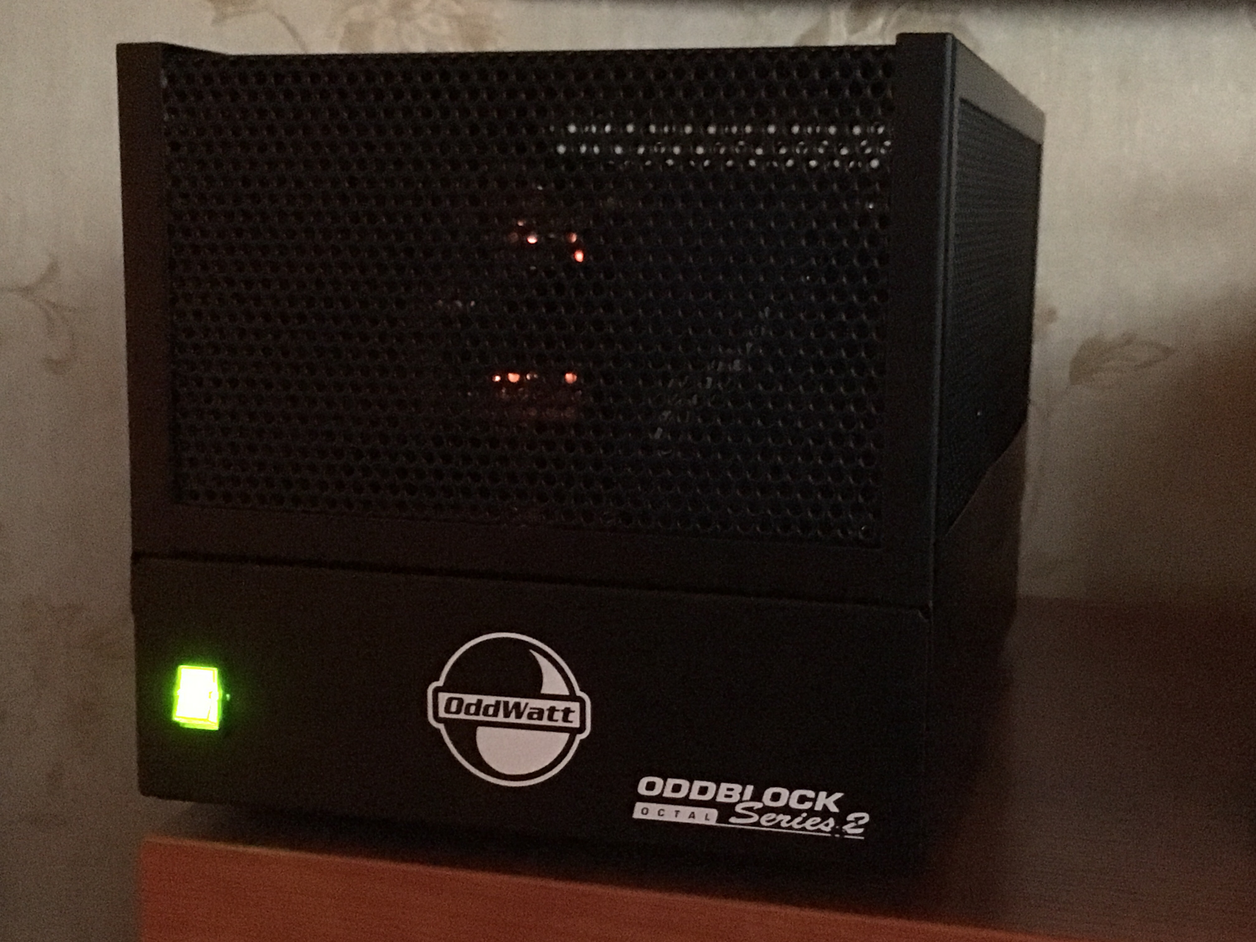

Про свечение ламп
#317
Сообщение Роман Мирошниченко » 16 июл 2016, 19:56
После замены трансформаторов свечение стало хорошо заметно. Даже через перфорацию штатного защитного кожуха.
Однако, наиболее эффект заметен в сумрачное время. Когда за окном смеркается, но свет в комнате включать еще рано. Странно, но когда становится темнее, свет ламп уже не столь обращает на себя внимание. Возможно, это связано со спектром их свечения. Я не знаю. Просто заметил такое явление.
