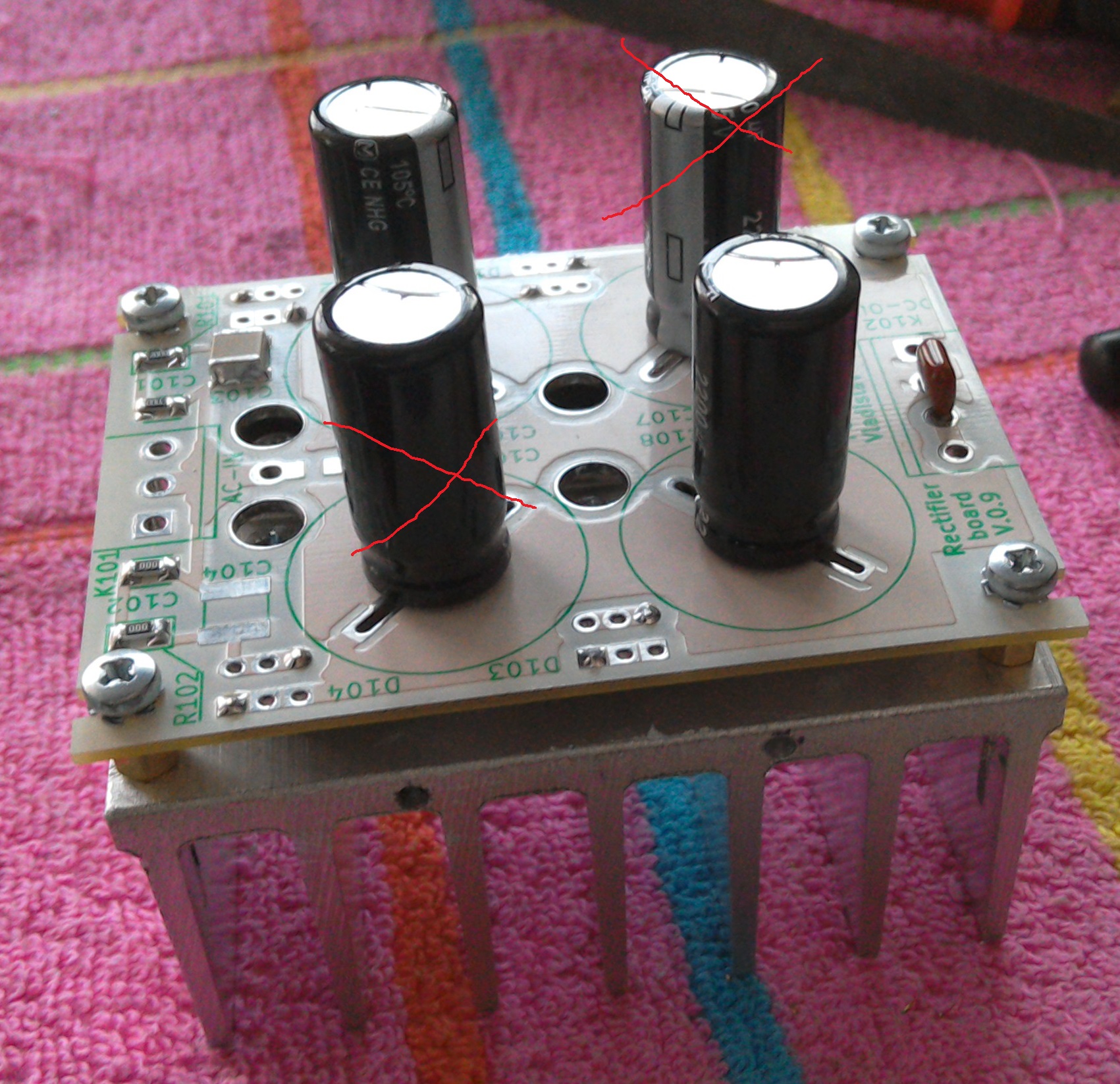

Тогда предлагаю такой вариант. Вот изображение платы выпрямления в исполнении Евгения Михеева:
Плата выпрямления
Я зачеркнул конденсаторы, которые не будут использоваться. Тогда две платы можно будет поставить вертикально и "пирогом" (первоначально рисунок был нарисован Романом):
Вариант размещения
Для выпрямителя высота радиатора будет маленькой (фактически, там достаточно пластины из алюминия толщиной 3мм, или меди 1-1,5мм), на рисунке показан общий вариант. Т.о., толщина "пирога" будет 3(радиатор)+6(стойка)+2(плата)+35(конденсаторы)+2(вторая плата)+6(стойка)+3(радиатор)=57мм (возьмём 3 мм для зазоров) = 60мм. Высота платы в вертикальном направлении - 60 мм, оставшееся измерение ("глубина" на рисунке) - 80 мм

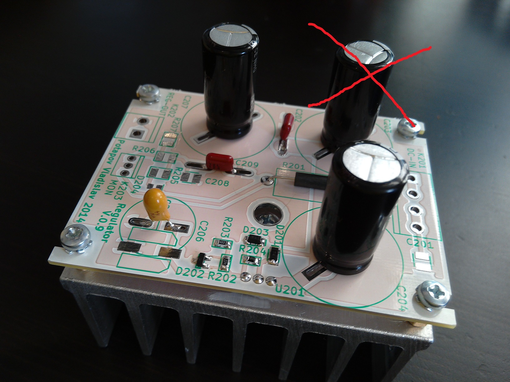

Соответственно, стабилизаторы выглядят вот так (снова Евгений):
Плата стабилизатора
И снова мы не устанавливаем один из конденсаторов (зачёркнут), что позволяет и эти платы установить так же, как и выпрямители, вертикально. Здесь радиатор будет уже чуть потолще, но не выше 15-20мм. Т.о., толщина "пирога" будет 20(радиатор)+6(стойка)+2(плата)+35(конденсаторы)+2(вторая плата)+6(стойка)+20(радиатор)=91мм (возьмём 4 мм для зазоров) = 95мм. Высота и "глубина" будут такими же.

Если получается кубик A=B=C, с размером грани 91 мм, то он на 10 мм не вписывается по высоте сверху и на 20 мм снизу. То есть ни куда?
Сообщения: 5075
Благодарил (а): 198 раз
Поблагодарили: 674 раза
Сообщение poty » 08 авг 2016, 15:28
"Блок выпрямителей" получается (ВхШхГ) 60мм х 60мм х 80мм
"Блок стабилизаторов" получается (ВхШхГ) 60мм х 95мм х 80мм
