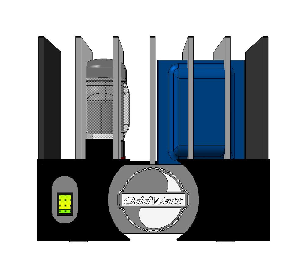

Вариант вертикальных ребер (в3).
Сообщение Роман Мирошниченко » 10 июн 2016, 22:20
Под "Pass Elf". :smile:
Пока только набросал, чтобы присмотреться. Идея была - нужно примерить.
Ребра нужно резать из алюминия толщиной 5 мм. Внешние красить, внутренние шлифовать. Идеальный вариант анодировать, но пока у меня такого нет способа в арсенале.
Однозначно нужно сделать вырезы огибающие лампы и трансформаторы.
Можно поиграть высотой ребер. Сделать боковые ниже. Или боковые и фронт-тыл...
В принципе, я могу даже рассчитать высоту ребер так, чтобы располагая их под углом (не вертикально) все равно получить параллелепипед. Но, мне желателен отвод тепла в верх.
И нужно придумать, как это скрепить между собой. Вероятно по нижней плоскости добавить планки.

Сообщение Евгений Михеев » 10 июн 2016, 22:23
Агрессивно)
Сообщения: 5057
Поблагодарили: 666 раз
Сообщение poty » 10 июн 2016, 22:47
Роман Мирошниченко писал(а):нужно придумать, как это скрепить между собой. Вероятно по нижней плоскости добавить планки.
Можно сделать как бы дно. Ещё где-то видел дизайн, когда верхняя часть сложена гармошкой, там вообще крепежа не надо.
Сообщение Роман Мирошниченко » 10 июн 2016, 22:51
Евгений Михеев писал(а):Агрессивно)
Да, Вы правы, для квартиры пожалуй жестковат дизайн.
poty писал(а):когда верхняя часть сложена гармошкой, там вообще крепежа не надо.
Веером? Из одной точки. Или прямо гармошкой - от вершины к вершине?
Я такое не знаю, как согнуть. Пока "мы проходили" только прямые углы.

Сообщение poty » 11 июн 2016, 00:18
Как множество букв МММ
Сообщение Роман Мирошниченко » 11 июн 2016, 10:08
poty писал(а):Как множество букв МММ
Я понял. Пока такое я не знаю, можно ли согнуть. Нужно поинтересоваться возможностью гнуть разные углы и дуги.

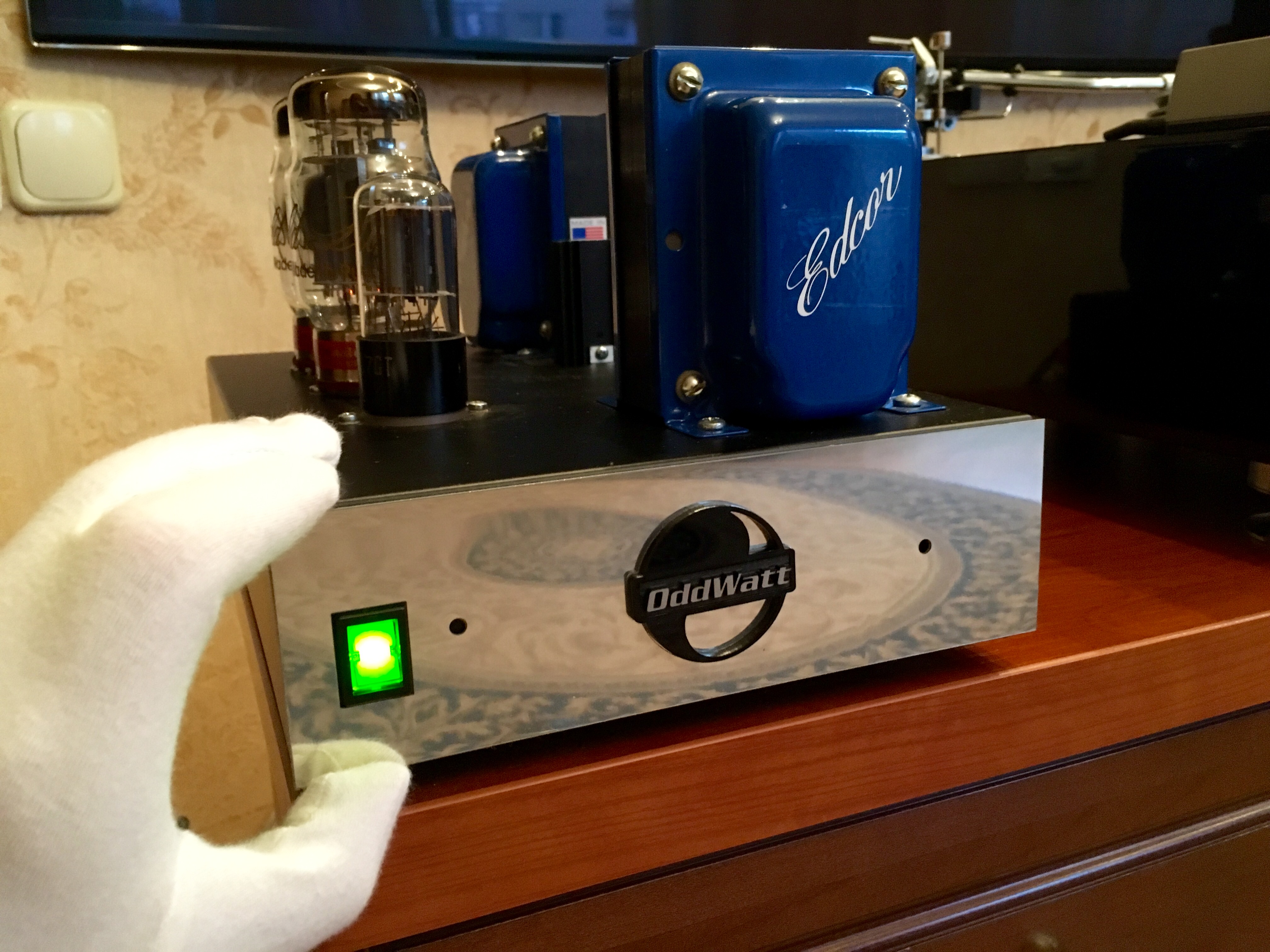

Медальон-логотип.
Сообщение Роман Мирошниченко » 04 авг 2016, 10:59
Для моноблоков разработана декоративная панель. Частично она уже будет готова на следующей неделе. Сегодня я смотрел выполненный в обьеме "медальон-логотип".
Фронтальные шильды.
Сообщение Роман Мирошниченко » 11 авг 2016, 17:14
Примерка.
Сообщение Роман Мирошниченко » 11 авг 2016, 19:20
Устанавливать еще не время, не все еще готово для этого, но хотя бы приложить-примерить очень хотелось.
Сообщение Роман Мирошниченко » 11 авг 2016, 20:11
