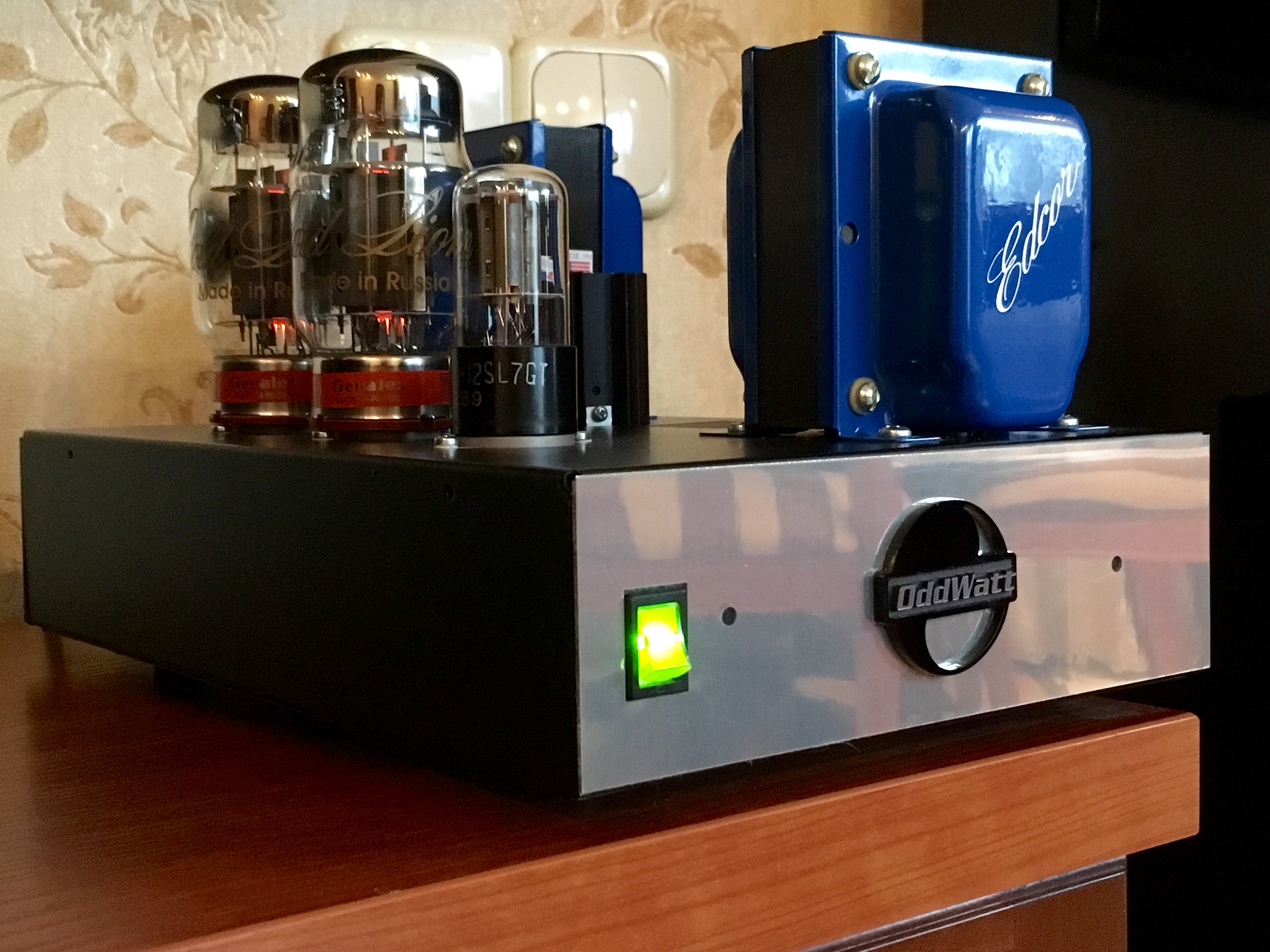

Пока наклеил только шильды с медальонами-логотипами. В стиле предусилителя и будущего корректора. Пора заняться декоративной накладкой на них. Хотелось бы реализовать ее в рояльном лаке под акустику и проигрыватель.
[upd=1471861337][/upd]
С декоративной фронтальной панелью
Сообщение Роман Мирошниченко » 16 дек 2016, 13:07
То, как получилось, я доволен. Пока "доработка дизайна" остановится на этом.
Но, при перемещении усилителя в процессе съемки панель отвалилась. Выскочили крепежные гайки - не выдержал клей. Нужно переделать.
На этом фотосессию пришлось приостановить.
Сообщение Роман Мирошниченко » 18 дек 2016, 14:00
С установленным кожухом внешний вид так же преобразился в лучшую сторону.
Это мое личное мнение, но я подтверждаю то, что когда-то сказал про эти корпуса. Они просты, но оставляют простор для творческой доработки дизайна. Что для KIT является положительным моментом.

Сообщение Роман Мирошниченко » 24 май 2018, 21:32
Вроде бы решил сохранить внешний вид (узнаваемость) от OddWatt. Но, Евгений высказал видение, что при установке на вибро-развязывающие сайлент-блоки, трансформаторы не красиво повиснут в воздухе. Загибы ножек будут торчать.
Напрашивается решение, опилить их по радиусу сайлент-блоков. Будет аккуратнее, но придется подкрашивать... В общем, так или иначе, а не без дополнительных хлопот...
Вот и приходит снова мысль, а не купить ли неокрашенные крышки с целью покрытия зеркальным хромом. Логотип "Edcor" нанести шелкографией (можно синим шрифтом). И по верхней панели положить зеркальную пластину. На всю поверхность, под лампы и под трансформаторы.

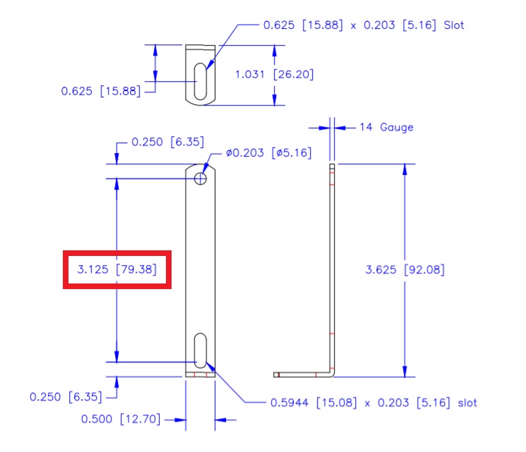

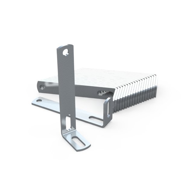

Данные фирменные "уголки" предназначены для горизонтальной установки этих трансформаторов. Для моей цели не подойдут. Коротковаты.
Если у крышек отрезать "ушки", то для установки трансформаторов можно использовать другие - https://www.edcorusa.com/br150-ll-0h
Их размер подходит.
Я предполагаю, что эти уголки можно будет установить под крышку. И тем самым компенсировать отрезанный крепеж.
Уголки не дешевые, но резать и гнуть самому 16 штук такой мелочевки - будет геморойнее. Разве, что совсем другую идею предложите.

А зачем мы у крышек отрезаем уши и делаем новые уши в виде уголков?
ПРосто у уголков что... Нижний вырез под винт в виде овала - режем, получаем вилку с двумя рогами.

Про то, что получится «вилка» после обпиливантя я тоже подумал. Можно, конечно, самому эти уголки сделать. Нужного размера и с округлым «ушком».
[upd=1527699876][/upd]
Дешевле это не получится. Но, точно не будет хуже. И Вам меньше возни.
