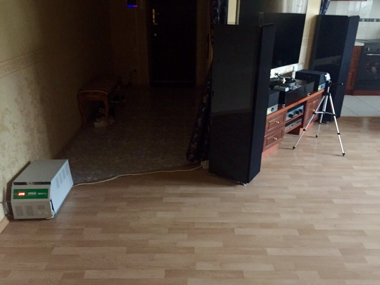

Использование стабилизатора для выравнивания скорости воспроизведения
Итак, первый шаг на пути к регенератору питания сделан. Я попробовал включить проигрыватель через серьезный стабилизатор. Подробно это описано здесь - viewtopic.php?f=16&t=282#p11917
Прошу не судить строго качество видеозаписи в плане звука. Писалось на телефон, расположенный не в самом правильном месте.
Так что же осталось в этих 10%, не позволяющих мне успокоиться?
Во-первых, колебания скорости все-таки есть. Уверен, что применив стробоскоп Яна (viewtopic.php?p=4955#p4955), я увидел бы их с большей четкостью.
Во-вторых, я уверен, что эти колебания связаны с механикой магнитного тормоза. В пользу этого говорит и то, что (в третьих) сразу после включения воспроизведения скорость приходится немного подстраивать. Я говорю не о влиянии разогрева двигателя, которое кстати упоминается в инструкции. Я говорю о том, что при каждом включении штатный регулятор оказывает не предсказуемое воздействие. После регулировки скорость теперь уже не плывет сколько бы не работал проигрыватель.
В четвертых, просто демонтировать тормозной механизм увы не получится, после применения стабилизатора скорость все-таки требует уменьшения. Если убрать тормоз она просто стабильно полетит вперед. Поэтому сначала регенератор, потом купирование тормоза.
Однако скорость стабильна. Я бы оценил решение проблемы на 90%. Вполне можно бы больше не думать об этом и наслаждаться. Но, я уверен, что впереди демонтаж штатного тормозного механизма и применение регенератора с функцией управления скоростью проигрывателя.

Хотел бы Вас еще раз поблагодарить за наводку на этот стабилизатор. Сначала его цена меня напугала, но сейчас, посмотрев стоимость силовых кабелей для hi-fi аппаратуры на барахолках, я считаю ее нормальной.

Только надо при этом иметь в виду, установка Nordost- овского силовика за треть ляма в один девайс ничего особливого в музыку может не привнести. Хотя я понимаю, что ссылка на этот кабель была дана условно. А стабильное силовое напряжение для всей системы, гораздо больший вклад на результирующую!Сначала его цена меня напугала, но сейчас, посмотрев стоимость силовых кабелей для hi-fi аппаратуры на барахолках, я считаю ее нормальной.
