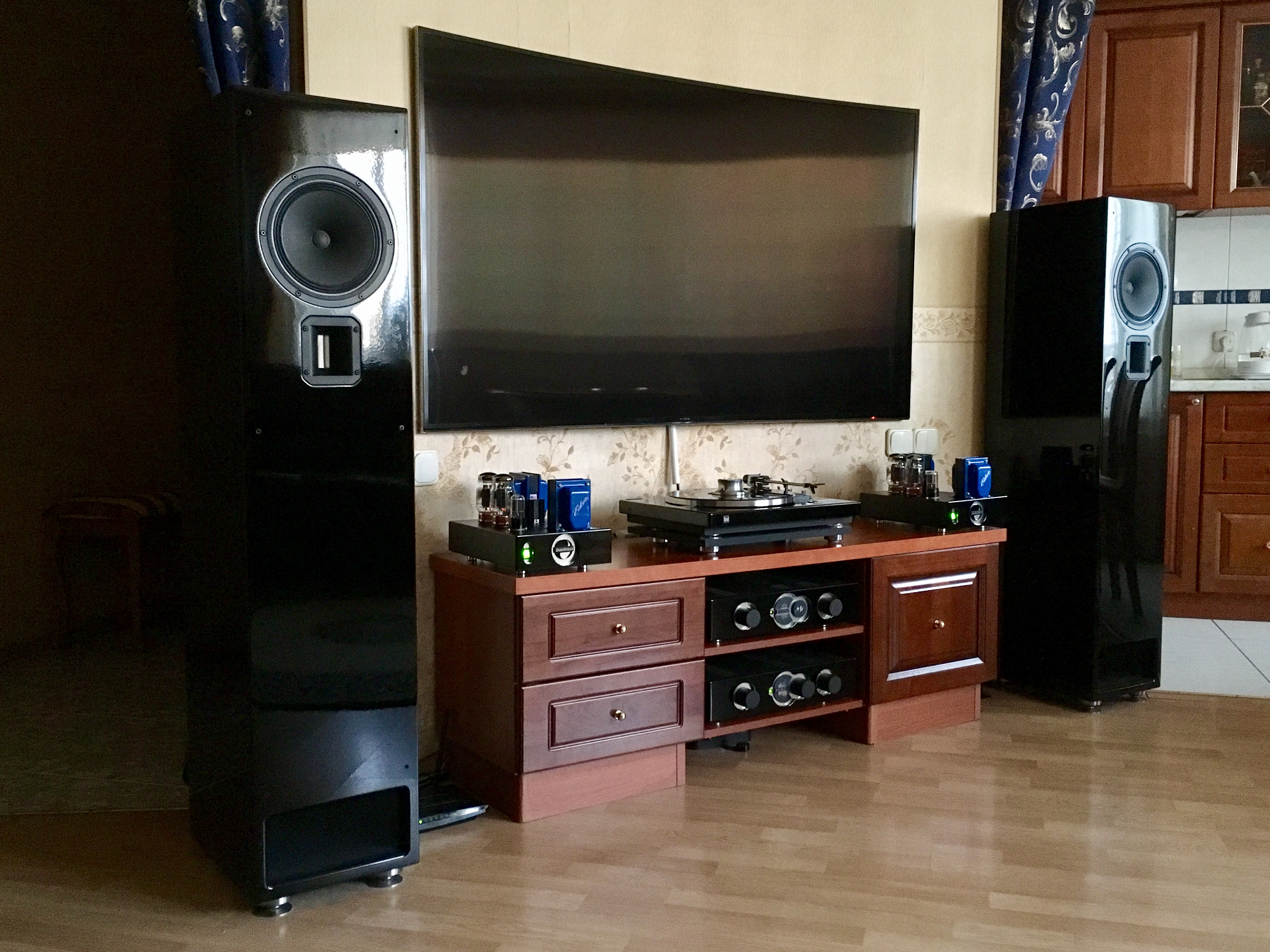

Я закончил с внешним видом системы на усилителях Брюса Херана.
Да, в итоге я пошел по пути упрощения и воплотил не самый амбициозный вариант дизайна (то ли еще будет :wink: )
Тем не менее, я доволен и удовлетворен! И если кто-то скажет, что внешний вид не влияет на звук... я спорить не буду. На звук-то может и не влияет, но на его восприятие - ОДНОЗНАЧНО!!!
:sad: :sad: :sad:
P.S. После украшательств один моноблок не велючился. :evil: Но, будучи прилежным учеником Яна, я вспомнил его замечание по жестким проводам в этом усилителе. Осмотр быстро показал обрыв и он был устранен. Вот.

Кстати, с DUAL система смотрится более гармонично, нежели с великаном GARRARD. :think:
#365
Сообщение poty » 16 дек 2016, 20:38
Полка радиолюбителей прибыло! Скоро будете сходу все устройства ремонтировать!
Я не ощущаю упрощение! Наоборот, выглядит очень накрученно! Никогда не догадаешься, что все эти ручки практически бутафория!
Да, я тоже заметил это. (Про Dual)
Кстати, фото на Брюсовские форумы выложены. Про звук не стал распинаться... Но если нужно, могу дописать.

Сообщение Роман Мирошниченко » 16 дек 2016, 21:30
poty писал(а):Про звук не стал распинаться... Но если нужно, могу дописать.
Это вот мне трудно рекомендовать... Я не знаю, как дать объективную оценку. И я еще не во всех изменениях звучания разобрался (самым ярким преобразователем тут выступил FOREM). Но, мне сейчас не хочется эту систему менять на что-то иное. И я каждый день получаю массу удовольствия от музыки и вдохновляюсь на новые "эксперименты". А это не мало, если не сказать, что именно в этом и смысл. :smoke:
Я думаю, Брюсу было бы не стыдно за звук этих компонентов!

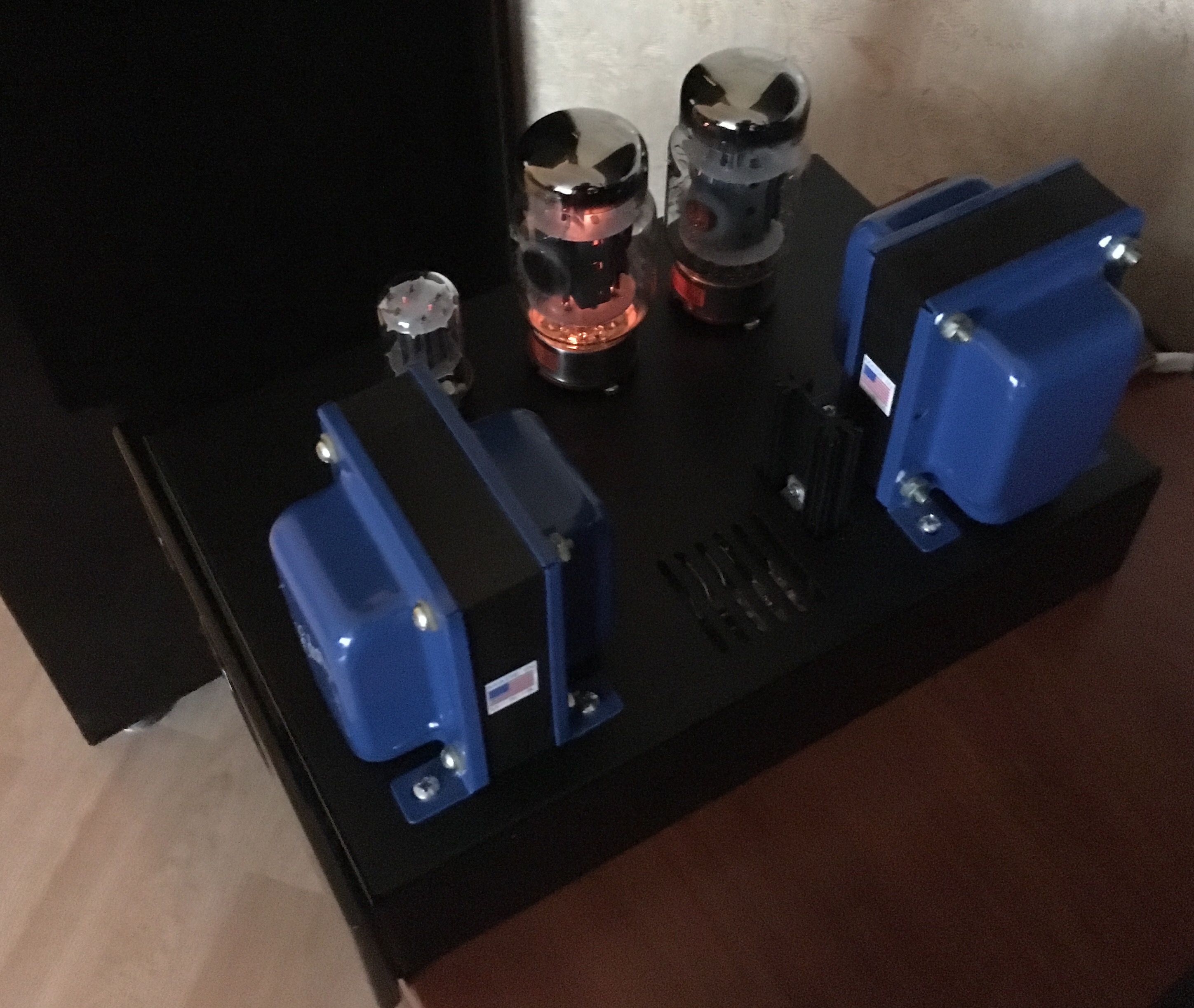

При не слишком ярком дневном свете (рассеянное освещение) хорошо видно свечение ламп усилителей.

Практически монобрендовая система! :-)
#370
Сообщение Роман Мирошниченко » 18 дек 2016, 17:41
Относительно усилительной секции, так вполне можно сказать. Учитывая поддержку Брюсом инициатив DIYеров. А если принять во внимание, что и эти KIT были собраны Вашими руками при активном обсуждении Яном и Евгением... Монобрендовость становится явной.

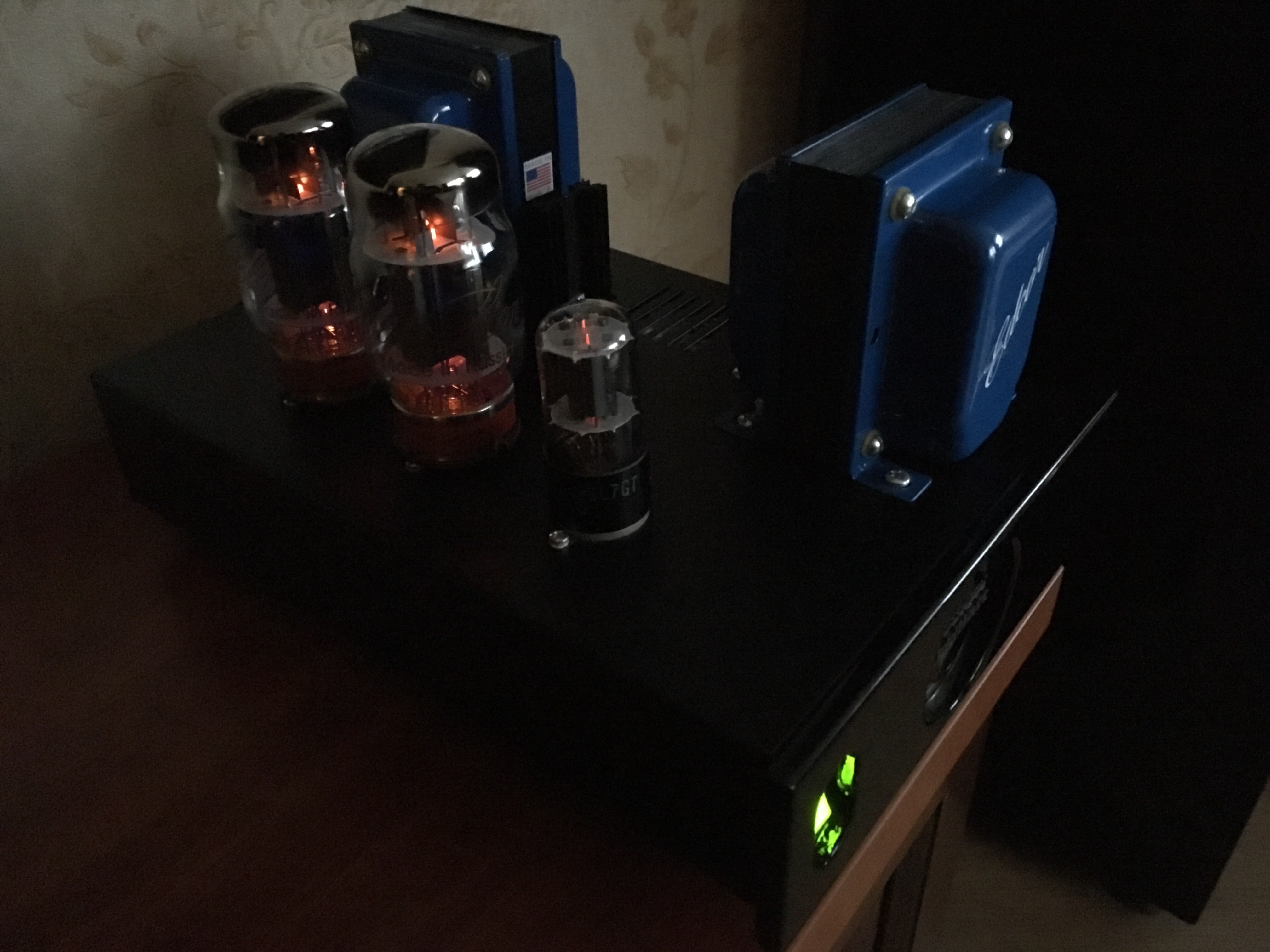

У меня сложилось впечатление, что лампы "с возрастом" начали ярче свтиться. По крайней мере, сейчас их свет легче заметен.
Это фотография без какой-либо дополнительной обработки. Снято телефоном на автоматической экспозиции, с рук. Но, в живую видно еще лучше.
