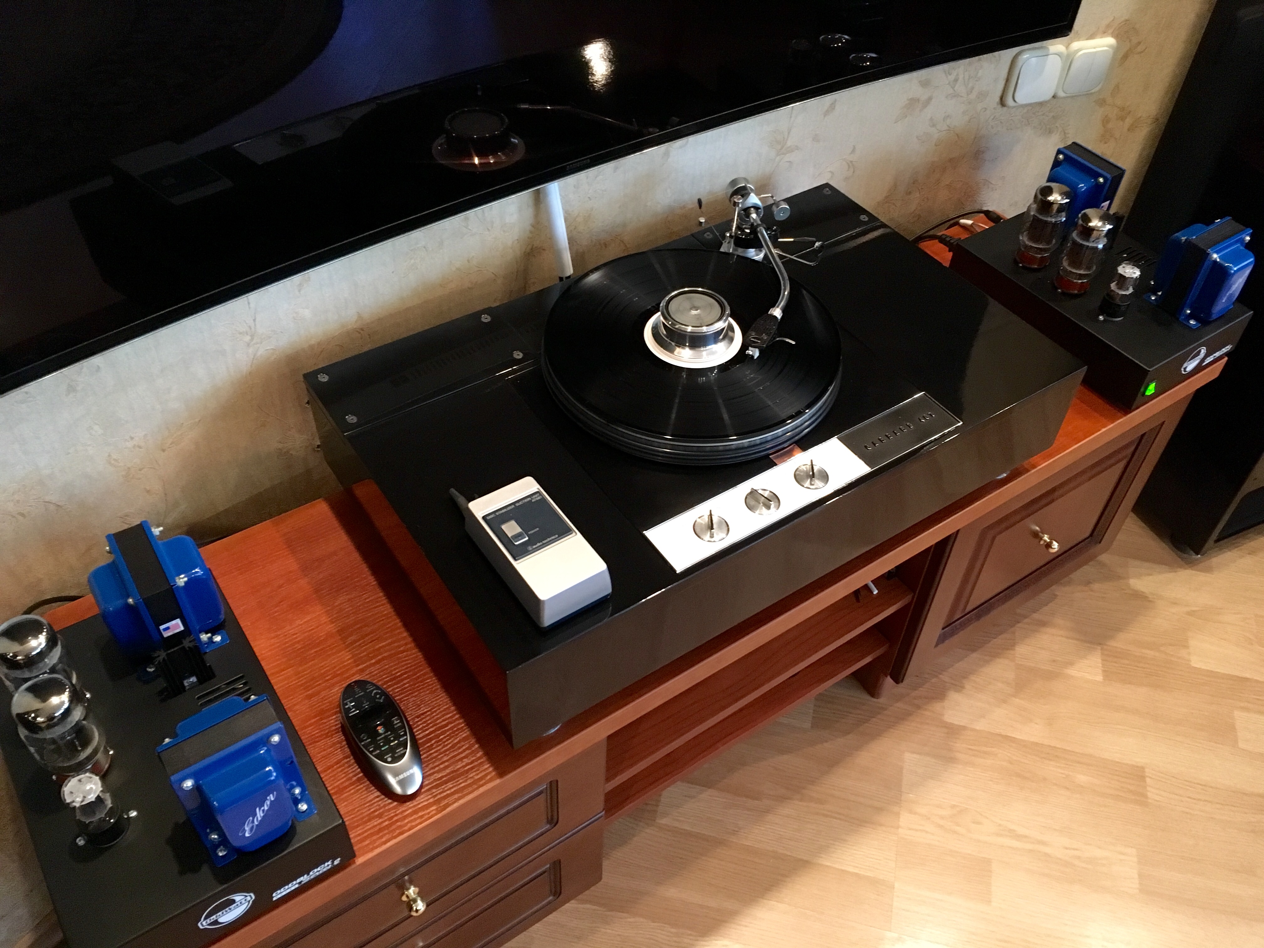

Сообщение Роман Мирошниченко » 17 май 2016, 16:32
В ожидании предусилителя, пользуюсь пассивным аттенюатором. Штука классная, но вход только один. Вот я и снял второй тонарм, чтобы зря не пылился.
И хочу сказать, что это хорошая возможность прочувствовать комплектацию на предмет "нужно/не нужно".
С одним тонармом тоска! :sad: Иной раз "зацепит" какая-то композиция, а тупо повторять ее не интересно. Это и с дивана-то вставать не мотивирует. Вот проиграть бы ее следом другой головкой.
Пожалуй, я бы хотел иметь и три тонарма, но чтобы к проигрывателю была возможность подходить со всех сторон.
Мечты... Но, основанные на реальных потребностях. :wink:

Сообщение poty » 17 май 2016, 16:38
Отличный ракурс! :-) Ещё бы свечение ламп - и была бы нирвана аналоговика! :-)
