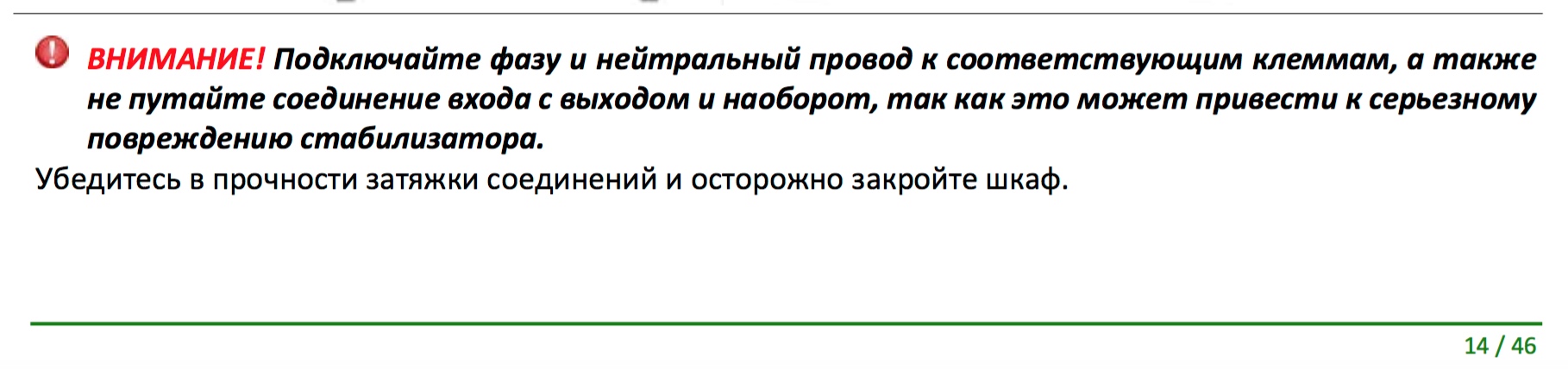

Вот скрин из паспорта на стабилизатор.
Это потому, что внутри стабилизатора для фазы клеммы раздельные, а для "нуля" общая.
Вот почему я так озадачился. Даже ищу розетки/вилки, чтобы включать стабилизатор в линию питания, что потяну от щитка, ничего не путая. Но, к сожалению такие есть только в уличном исполнении и очень дороги.
А в итоге, соблюдя все требования придется подключать вожделенную аппаратуру "на угад"... Как-то на по науке.

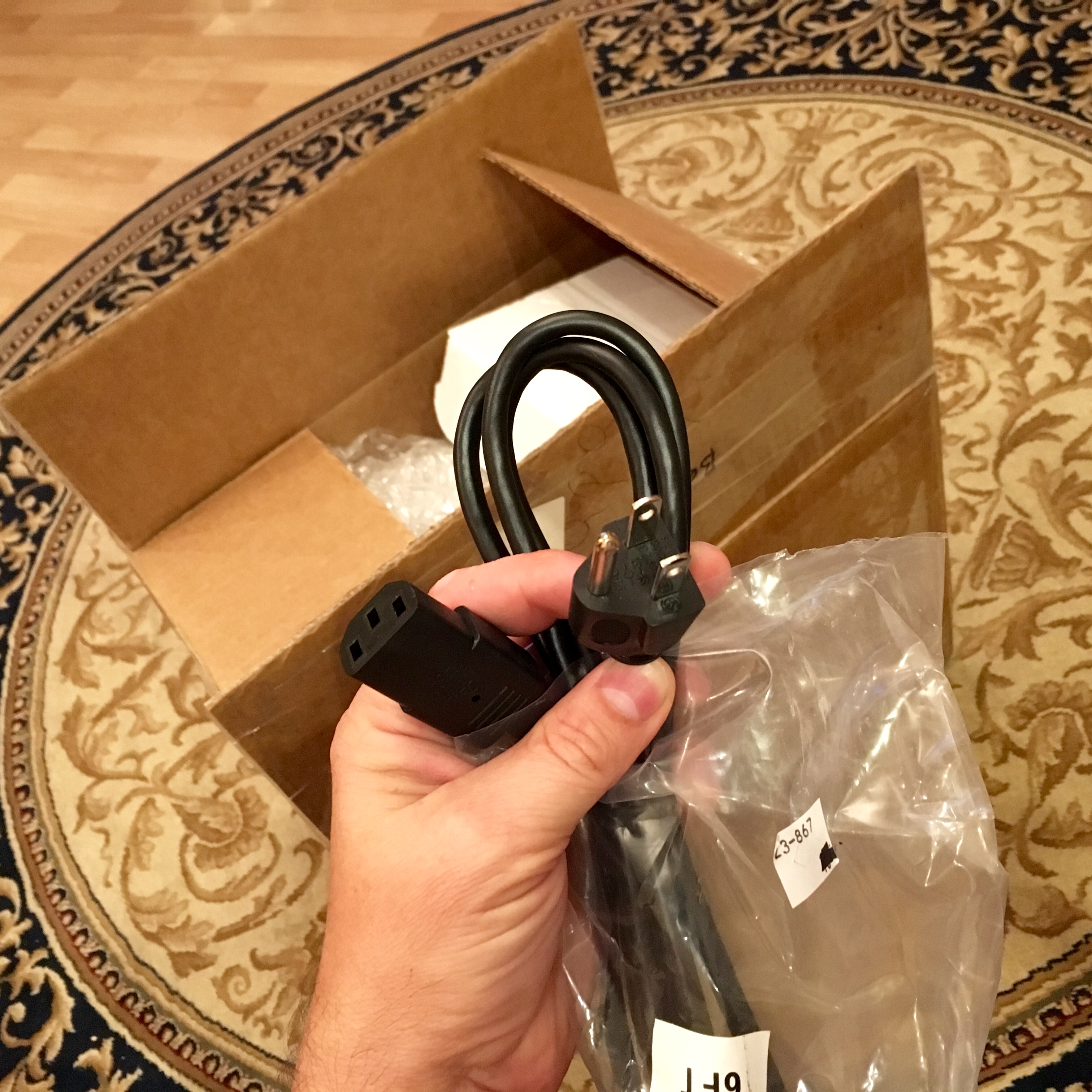

Насчет моноблоков...
Мысль такая пришла, хотя она ничего не гарантирует конечно...Евгений Михеев писал(а):Надо Брюса спросить напрямую, и дело в шляпе!
Мы ведь заменили сетевые кабели для усилителей под наши розетки... Сейчас!
[upd=1472758341][/upd] Думаю, в схемах Брюса можно быть уверенным.
Брюс наверняка не заморачивается с фазой на сетевом разъеме, потому что у них вилки другие. Не позволяют иное подключение кроме правильного.
