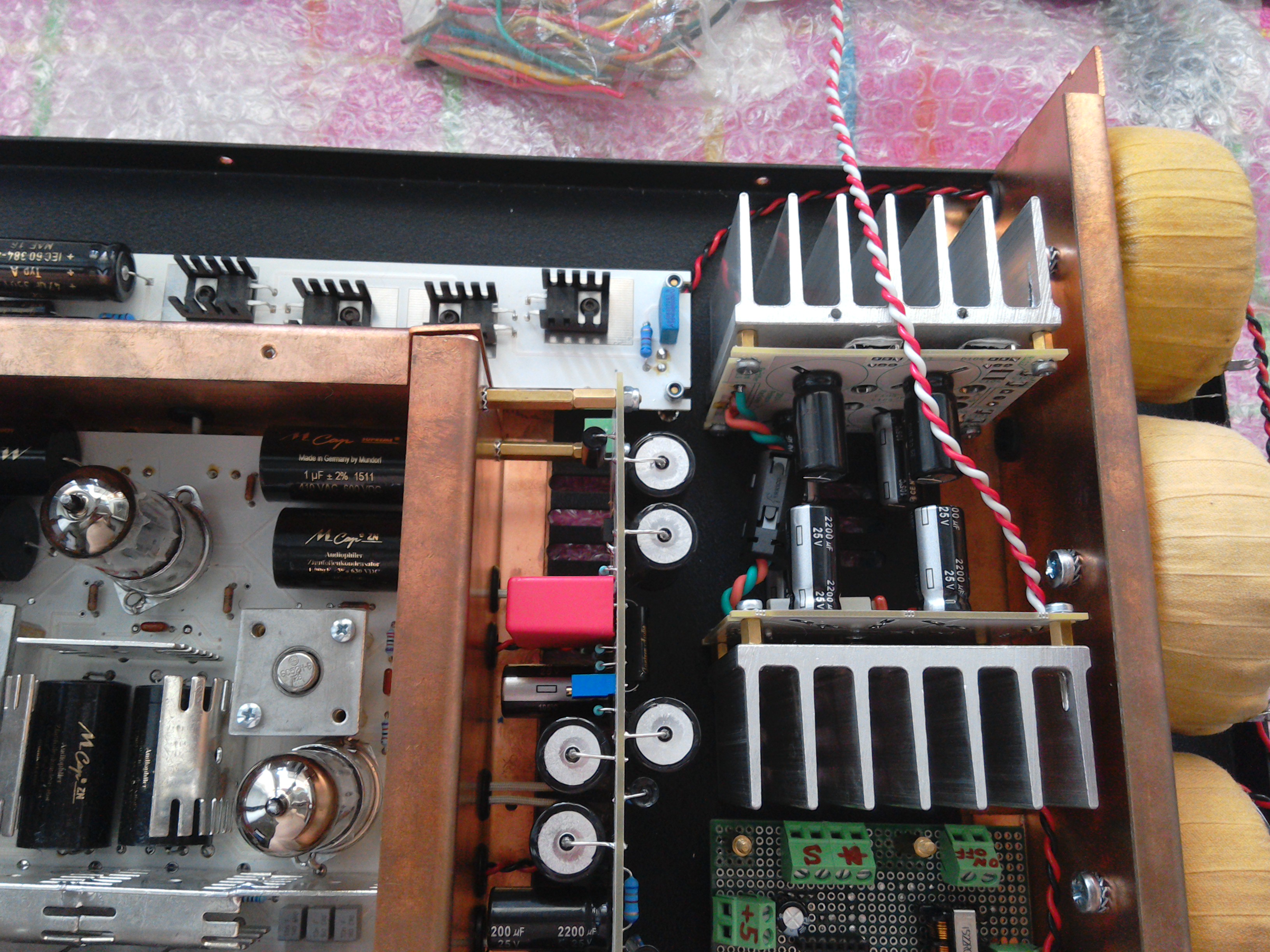

Сообщение Евгений Михеев » 01 сен 2016, 22:17
Прокинул провода, пока без пайки к трансформаторам, посмотрю, все ли мне нравится.

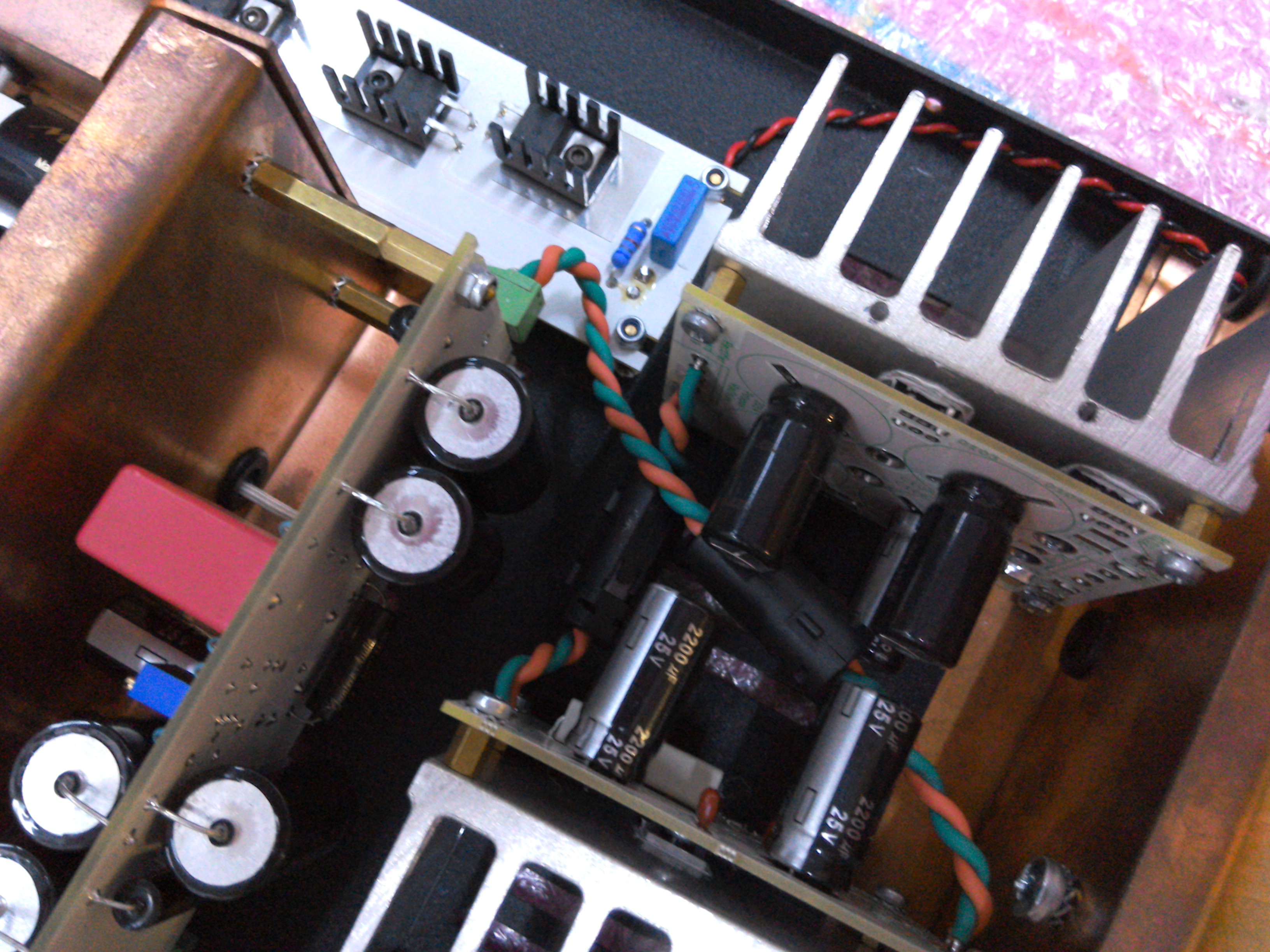

Сообщение Евгений Михеев » 03 сен 2016, 11:05
Впаялся проводами напрямую в плату выпрямления высокого. Попробовал усадить на свои места платы выпрямления и стабилизации накала. Бело-красный провод под замену, он был временный.

Даааа.... Миллиметражи даром не проходят... Я так понимаю, разъём входного напряжения накала на ПЛ также упирается в плату выпрямления высокого?

Евгений Михеев писал(а):Впаялся проводами напрямую в плату выпрямления высокого.
Лично мне такое решение в принципе больше по душе. Разъемы не вселяют уверенности в надежности на долгие годы. Что-то в них есть от конструктора. Да и смотрится пайка лучше. Аккуратнее. :think:
Да уж, плотненькая компоновка получается. Даже удивительно, как это все удалось разместить. :smile:
[upd=1472895286][/upd]
Но выглядит СУПЕР!!! Я тащусь просто (под Стену ПинкФлойда к тому же)! Впечатляет. :clap:
[upd=1472895588][/upd]
Как это ни странно признать, но в данной конструкции закрытые кожухами лампы, на мой вкус, будут более правильно смотреться.

poty писал(а):Даааа.... Миллиметражи даром не проходят... Я так понимаю, разъём входного напряжения накала на ПЛ также упирается в плату выпрямления высокого?
Он выше по вертикали, там проблем не будет.
Роман Мирошниченко писал(а):Как это ни странно признать, но в данной конструкции закрытые кожухами лампы, на мой вкус, будут более правильно смотреться.
Этот момент я еще хотел обсудить, я еще не пробовал, но есть ощущение, что кожухи могут упереться в верхнюю крышку.

Евгений Михеев писал(а):я еще не пробовал, но есть ощущение, что кожухи могут упереться в верхнюю крышку
Где-то наши расчеты дали сбой. И не один похоже. Хреновый из меня виртуальный модулятор. Прошу извинить.
[upd=1472903600][/upd]
Может дело в применяемых стойках? Мы их считали по 6 мм. А я вижу, Вы применяете стопорные шайбы. :think:

Кстати, стойки, возможно, я использовал тоже повыше, проверю дома. Там с обратной стороны гайки, крепящие стойки держателей нувисторов, я хотел их отвязать от корпуса наверняка.

Сообщение poty » 04 сен 2016, 00:06
В крайнем случае, можно попробовать винт закрутить снизу, а гайку -сверху. Правда в уже припаянном варианте я вообще не представляю... как это сделать...
#355
Сообщение Евгений Михеев » 04 сен 2016, 09:15
Я заменил стойки на более короткие, сейчас кожухам ничего не мешает.

Сообщение Евгений Михеев » 04 сен 2016, 11:03
Пинцет и терпение :-)

Сообщение Роман Мирошниченко » 04 сен 2016, 11:24
С передней стороны экран сняли и с тыльной, пока не установлен задник? :-)
Я думал днище снимать пришлось.
#359
Сообщение Евгений Михеев » 04 сен 2016, 12:36
Роман Мирошниченко писал(а):С передней стороны экран сняли и с тыльной, пока не установлен задник?
Да, чтобы был доступ.
