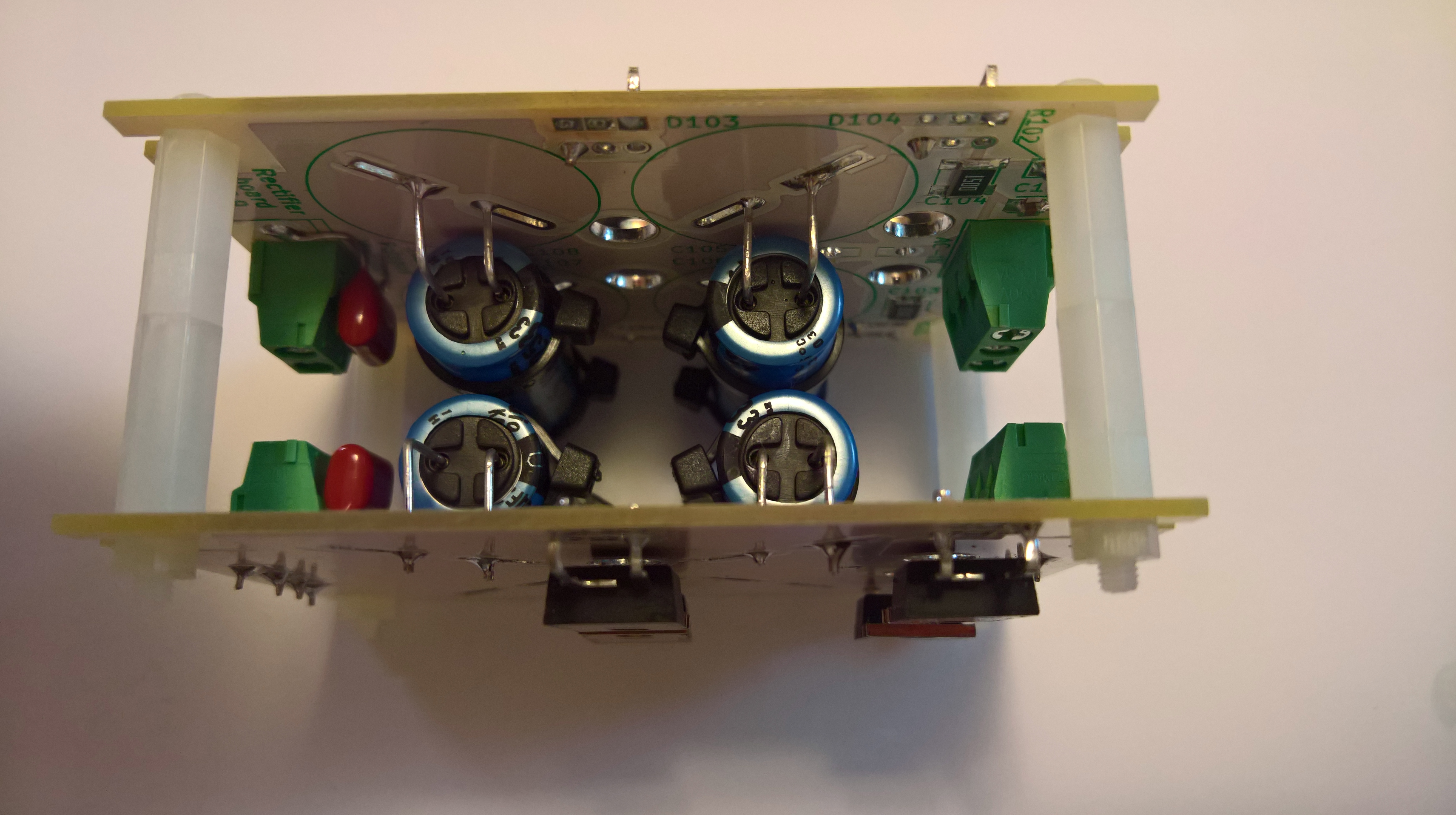

Небольшой фотоотчет. Впереди-тестирование и я готов выслать готовый продукт.
Четыре платы
Комбо из выпрямителей
Комбо выпрямителей, другой ракурс
Комбо стабилизаторов
Комбо стабилизаторов, другой ракурс
Есть один момент, который я хотел бы прояснить. В связи с тем, что токи накала немаленькие, балластные сопротивления на входе платы стабилизации будут греться. Я заложил мощность резисторов раз в 8 больше необходимого, т.е., с ними проблем не будет, но теплу нужно будет куда деваться. При установке плат на длинное ребро это тепло будет огибать один из конденсаторов:
Пояснение к нагреву
Этот конденсатор рассчитан на нагрев до 105 градусов, и тем не менее, я предлагаю обернуть его в медную фольгу. Возможно, создать небольшой зазор из диэлектрика.
Я протестировал комплекты на холостом ходу и под нагрузкой примерно в 1А.

Нейлоновые стяжки выступают в качестве spacers - прокладок, частично выполняющих и роль изолятора. Конденсаторы держатся в основном на своих ножках, в качестве вспомогательного применён двухсторонний скотч под ними. Конденсаторы имеют очень малый вес, фактически их и только на ножках практически не сдвинуть было. Скотч применён с целью сделать конструкцию более жёсткой (в качестве побочного эффекта - помочь не погнуть ничего при пересылке).

Ложкой дёгтя стало отсутствие пластиковых распорок- стоек, между платами, фигурирующих на фотографиях. Просто не пользовался ранее такими, может и есть в наших магазинах. У меня все стойки в ассортименте металлические, короткие. Чип и Дип филиал открылся в нашем провинциальном городе. Цены отпугнули всех любопытных, наряду с Аудиоманией- пара самых дорогих магазинов. Но зато все есть. Там точно найду.

seurf писал(а):Ложкой дёгтя стало отсутствие пластиковых распорок- стоек, между платами, фигурирующих на фотографиях.
У меня таких длинных стоек просто нет. Для фотографии я собирал стойку нужной длины из нескольких более коротких. Можно было бы их купить, согласен, но проблема в том, что эти стойки нужно выбирать исходя из условий применения. Например, в одной из конструкций для Романа мы прикрутили платы на радиатор и закрепили радиатор, а не платы. Кстати, стойки не обязаны быть нейлоновыми.

Можно и 30 мм в стабе оставить. Более компактно, к чему мы собственно и стремились. Первоначально смутило, что конденсаторы ( голубой 4700 uf 25V и SMD ) касаются. Потом присмотрелся. В версии с раздвижкой плат на 40 мм они так же касаются. Подумалось- 4V не тот случай, что бы беспокоиться за пробой? В крайнем случае слоем тефлоновой плёнки можно подстраховаться, не безопасности ради, а спокойствия для!
30 мм Я его слепила из того, что было
40 мм в стабе и 30 в выпрямителе
Задумался над технологией ( последовательностью) сборки и что то растерялся. Первая мысль самая простая: собираем с лево на право. Или наоборот, не суть. И тут же затормозил. Если провода в колодки необходимо до сборки завести и затянуть, иначе в собранном виде не подлезть к крепежным винтам, то это вопросов не вызывает. Потом представил, как необходимо через отверстия в плате затягивать винты крепления ТО-220 к радиаторам. В первом сендвиче из платы к радиатору через монтажное отверстия и изолирующую прокладку и шайбу прикрутил. Если дальше прикручивать второй собранный аналогично к первому стяжками 30 мм, для получения БигМага,,,,? Нужна стяжка талреп- с правой/ левой резьбой?
А если к первому сендвичу прикрутить последовательно вторую плату, то тогда с креплением ТО-220 засада. Через 30 мм щель с элементами на плате сбоку не подлезть.

seurf писал(а):Первоначально смутило, что конденсаторы ( голубой 4700 uf 25V и SMD ) касаются. Потом присмотрелся. В версии с раздвижкой плат на 40 мм они так же касаются. Подумалось- 4V не тот случай, что бы беспокоиться за пробой? В крайнем случае слоем тефлоновой плёнки можно подстраховаться, не безопасности ради, а спокойствия для!
Это не совсем верное замечание. Дело в том, что эти платы будут подключены к двум несогласованным (несфазированным) обмоткам, находящимся каждая под напряжением 350В среднеквадратического (т.е., почти 500В амплитудного). Если они окажутся включенными в противофазе (а это реально может произойти), то в отдельные моменты платы между собой будут находиться под разностью потенциалов до 1000В. Я понимаю, что применённые электролитические конденсаторы имеют очень высокий класс защиты, но лучше позаботиться о безопасности дополнительно. Для таких случаев в платах предусмотрены не отверстия для крепления, а щели, т.о., платы просто можно сместить друг относительно друга на 2мм (тогда общая длина на эти же 2мм увеличится!) и обеспечить безопасный зазор в дополнение к имеющейся изоляции внутри самих деталей.
seurf писал(а):Если провода в колодки необходимо до сборки завести и затянуть, иначе в собранном виде не подлезть к крепежным винтам, то это вопросов не вызывает. Потом представил, как необходимо через отверстия в плате затягивать винты крепления ТО-220 к радиаторам. В первом сендвиче из платы к радиатору через монтажное отверстия и изолирующую прокладку и шайбу прикрутил. Если дальше прикручивать второй собранный аналогично к первому стяжками 30 мм, для получения БигМага,,,,? Нужна стяжка талреп- с правой/ левой резьбой?
Есть несколько выходов из этой ситуации. Первый был применён в открытой недавно ветке по фонокорректору. Там, с помощью стоек 6мм платы были прикреплены к радиаторам, а уже сами радиаторы крепились к корпусу.
Второй вариант - использование диагонального крепления. Радиаторы прикручиваются к двум диагональным отверстиям платы, два других используются для скрепления плат между собой.
Третий вариант - использование радиаторов с "ушками" в углах. В этом случае можно подобраться к креплению с внешней стороны радиатора. В одной из своих конструкций я просто спилил ножовкой по металлу одно крайнее ребро и получил плоскую площадку, в которой было просверлено сквозное отверстие.
