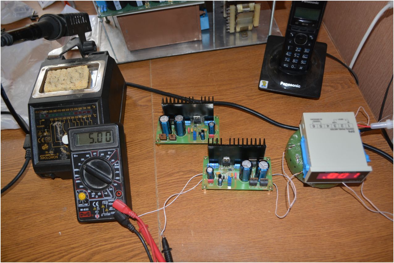

Сообщение Ратмир » 14 авг 2016, 16:10
Накал 5В для EML-520B. Разгон 50 сек.
Сообщение Роман Мирошниченко » 14 авг 2016, 16:37
Кипричик к кирпичеку!!! :wink:
