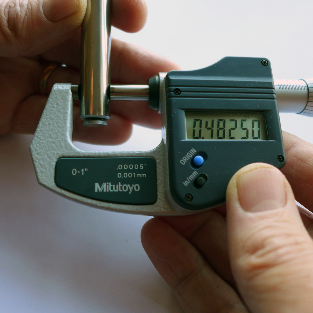

Вал должен быть 0,4825 дюйма или 12,256 мм. Это норма для валов Гаррардов. Интересно узнать сколько у вас. Напишите не мне, а другим в этот форум=)
Так не поленитесь, проштудируйте ветку разработки шпинделя. Вам ссылку уже не раз указали. Мы вал полностью новый изготовили.terrom писал(а):Это норма для валов Гаррардов. Интересно узнать сколько у вас.
Только, что дает Вам это измерение в рамках обсуждаемого по Вашей же инициативе вопроса? Тем более, измерение в данном месте? Вот я такой не опытный пытаюсь понять. Вы рассчитываете, что закаленный стальной вал сточился о бронзовую втулку? Именно о нижнюю? И это предпосылка для установки "кокомо"? Я просто пытаюсь добиться от Вас последовательности. Но, боюсь все снова сведется к перескакиванию "с пятого на десятое". Что я надеюсь "другие" на этом форуме уже заметили.terrom писал(а):Вал должен быть 0,4825 дюйма или 12,256 мм.

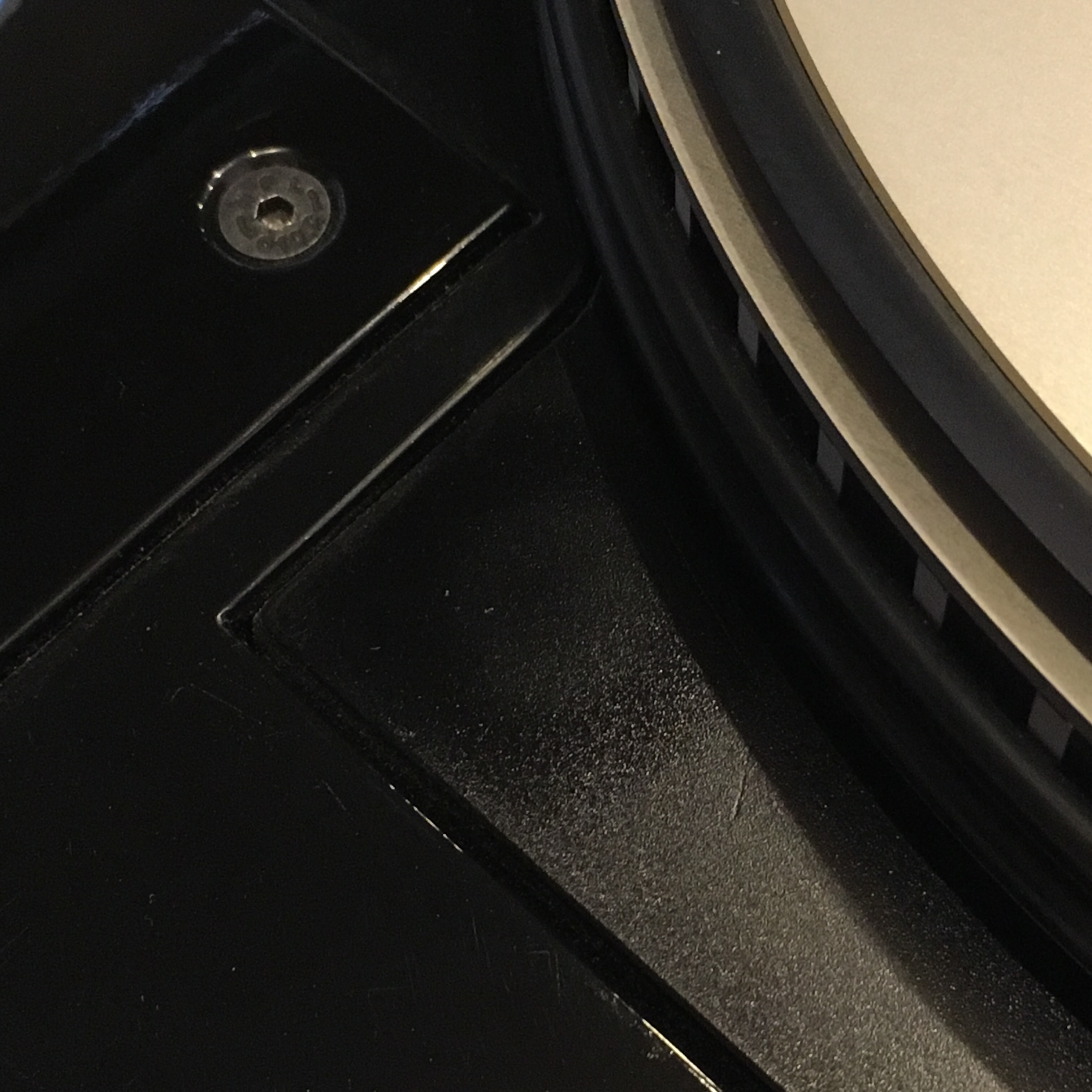

Требование было, чтобы элементы панели были покрашены ОДИНАКОВО!!!terrom писал(а):Да, после этого случая и делаю все сам (хотя и до делал, просто здесь была перекраска, еще и с обязятельным качеством перекраски логотипа. Вот и решил сделать сервис на месте сразу). Так надежнее и дешевле и лучше. Формально по случаю Романа отвечал, но по сути сервис стола делал не я. Хотя я знаю сколько там работы. Ray Clark думаю, тоже не со зла накосячил.
Судите сами:
Там "сатин", а тут матовая поверхность совсем другого цвета (словно из баллончика набрызгали).
Да и само качество покраски (в Англии за 15 т.р.) оставляет желать лучшего. Цвет неоднороный:
Это не потертости! Так покрашено. Тоже предстоит переделывать...
Я же сразу сказал, что не стоит ворошить! По этому заказу начать, так и не закончишь! Надеюсь ЭТО будет полезно знать, кому-то из желающих заказать "обслуженный" GARRARD!

У меня два варианта прецезионности шпинделя:
- сверх-изношенный штатный;
- сверх-высокоточный, изготовленный Яном.
В первом я применил густой солидол и проблему решил. Шпиндель прекрасно работал и сейчас лежит у меня "на хранении". Во втором я применил самую тонкую самазку, что смог найти. Обе эти смазки куплены за копейки в автомагазинах. В обоих шпинделях в качестве опор установлены полушария из бронзы, изготовленные Яном (обошлось порядка 300 р.). А обрезанный "кокомо" сейчас лежит в пакетике. Пока не востребованный.
Так что же главное я хотел бы донести? Чистка узла и подбор густоты смазки решает больше проблем, чем замена опорного подшипника. Но, "кокомо" не будет эффективно работать с более густой смазкой, чем фирменная. Зазоры в нем слишком малы. Они в любом случае будут не сравнимо меньше, зазоров выработанных втулок. А смазка используется одна и та же. Так как же быть? Под что выбирать смазку? Под зазор во втулках или в угоду сверхточному "кокомо"?
Я не настаиваю на правильности своих рассуждений. Но, заметьте, эти рассуждения хотя бы есть. И они основаны на реальном опыте, открыто и широко освещенном здесь. И, на мой взгляд, несколько отличаются от заявлений типа:
Это всего лишь мои наблюдения и умозаключения. Базируются они на одном единственном комплекте, что прошел через мои руки. Я это всегда подчеркиваю, дабы случайно не ввести других в заблуждение.
