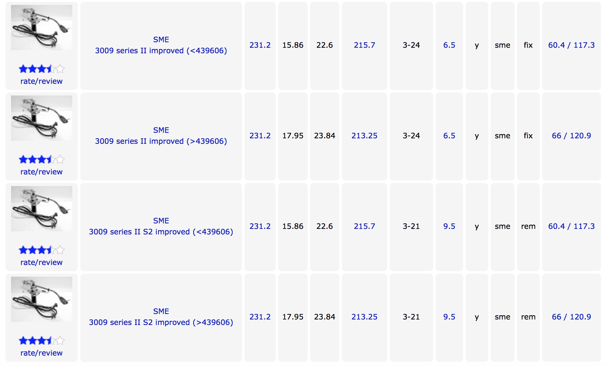

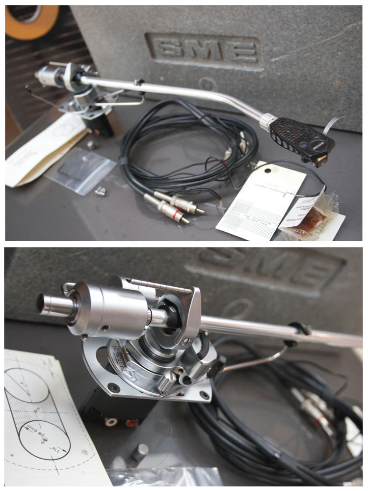

terrom писал(а):Та же ситуцая по тонармам SME. Разные запчасти одного и того же тонарма часто не стыкуются. Буквально сотые доли миллиметра, но уже все туго двигается или не закрутить и пр. У вас же вообще тонармы самого позднего выпуска (они у меня бывают в соотношении 1 к 10). Там все свежее, плавно и четко работает, а вы еще и не довольны. И проводки внутри зря скрутили. Часто это скручивание начинает уводить трубку в сторону. Уже много раз так было. Я решил делать без скрутки.
Если Вы читали мою ветку, знаете и причину, которая вынудила меня туда залезть.
Есть идеи почему легкоподатливые головки на нем себя ведут так, словно эффективная масса 3009-го больше паспортной? Словно грамма на 3-5 (цифра не результат расчетов, а эксперимента по облегчению связки головка/шелл). Это видно при проверке на резонанс. Поведение системы всегда стабильно, но не соответсвует тому, что должно быть у тонарма, который покупался, как легкий. Он ведет себя, как средний и правильно резонирует лишь с моей SUMIKO Pearl, у которой податливость 15х10. Т.е. по этому параметру он фактически близок к моему 3012-му.
Кстати, насчет позднего выпуска :spy: По внешнему виду и исполнению да. Однако, я пытался при настройке исходить из номера 3009-го по данным на винилэнджен:
Его номер меньше 439606. И тут опять не понятно, где искать правду?
Из многих многих SME, кот. мне попадались я не видел больше среийного номера чем ваш. При том что ваш 3012 идет уже с пластиковой ножевой опорой и основным подшипником как у SME III. Это можно понять по пластиковой заглушке снизу.
Я считаю, что на vinylengine или ошибка про 439606 или это тонармы кот, выпускались совсем-совсем недавно. Но я таких за много лет не видел. Даже SME певой серии легче достать.

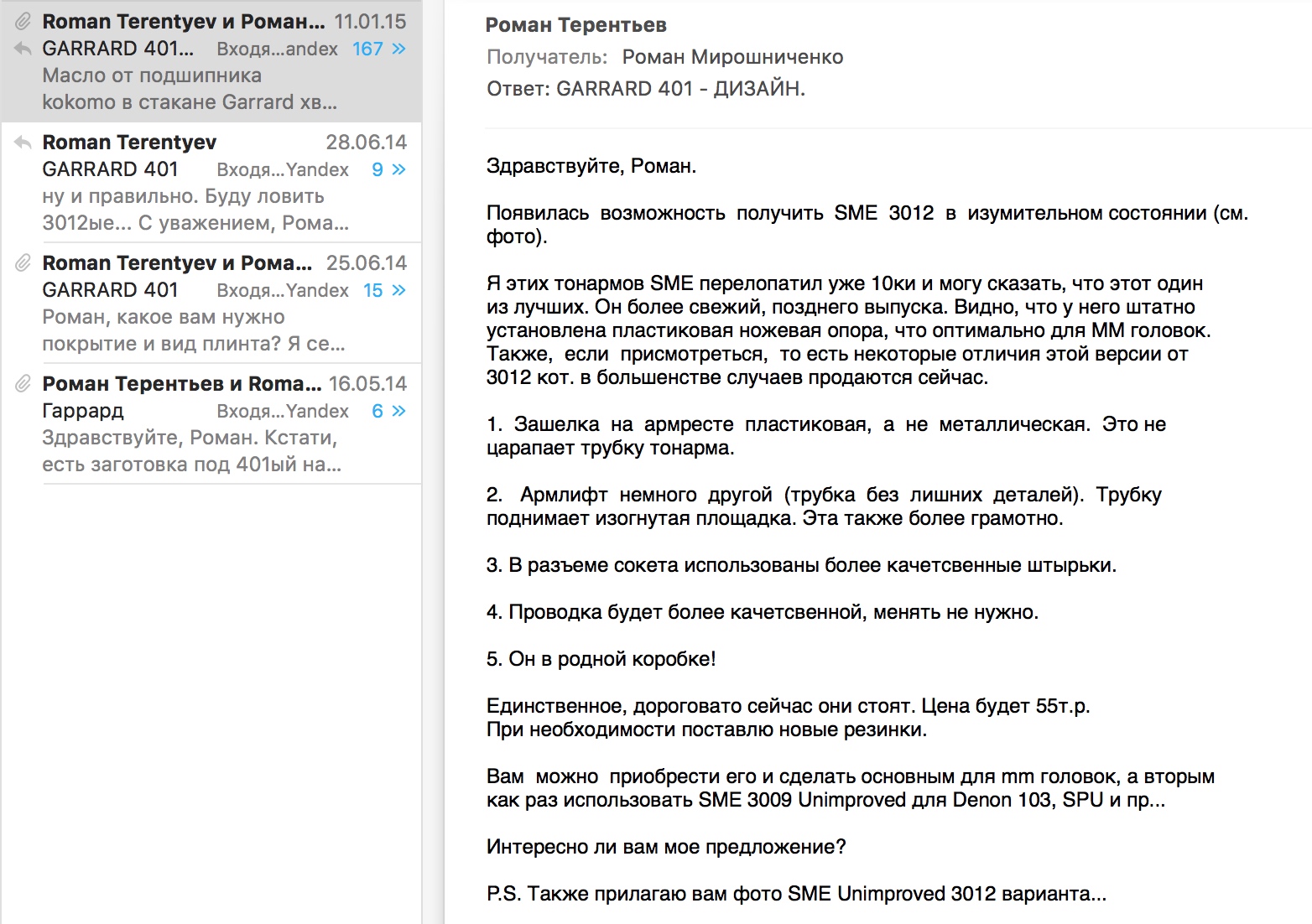

terrom писал(а):Если хотите, я готов выкупить ваш SME 3012 обратно за 55т.р.
Вы вообще-то читает сообщения, что Вам адресованы? Или только поверхностно "пробегаете" их. Такое ощущение, что 90% написанного не попадает Вам в мозг.
Речь о номерах идет про 3009-ый!
Этот номер отностися и к 3009 и к 3012. Найдите мне любой тонарм с номером выше 439606. Интересно бы было посмотреть.
Думаете я в трубку тонарма напихал свинца, что он стал такой тяжелый? Я же не могу отвечать за всю компанию SME. Какие она делает тонармы, такие вы и получили с теми характеристиками, кот вы прислали в изображении выше.

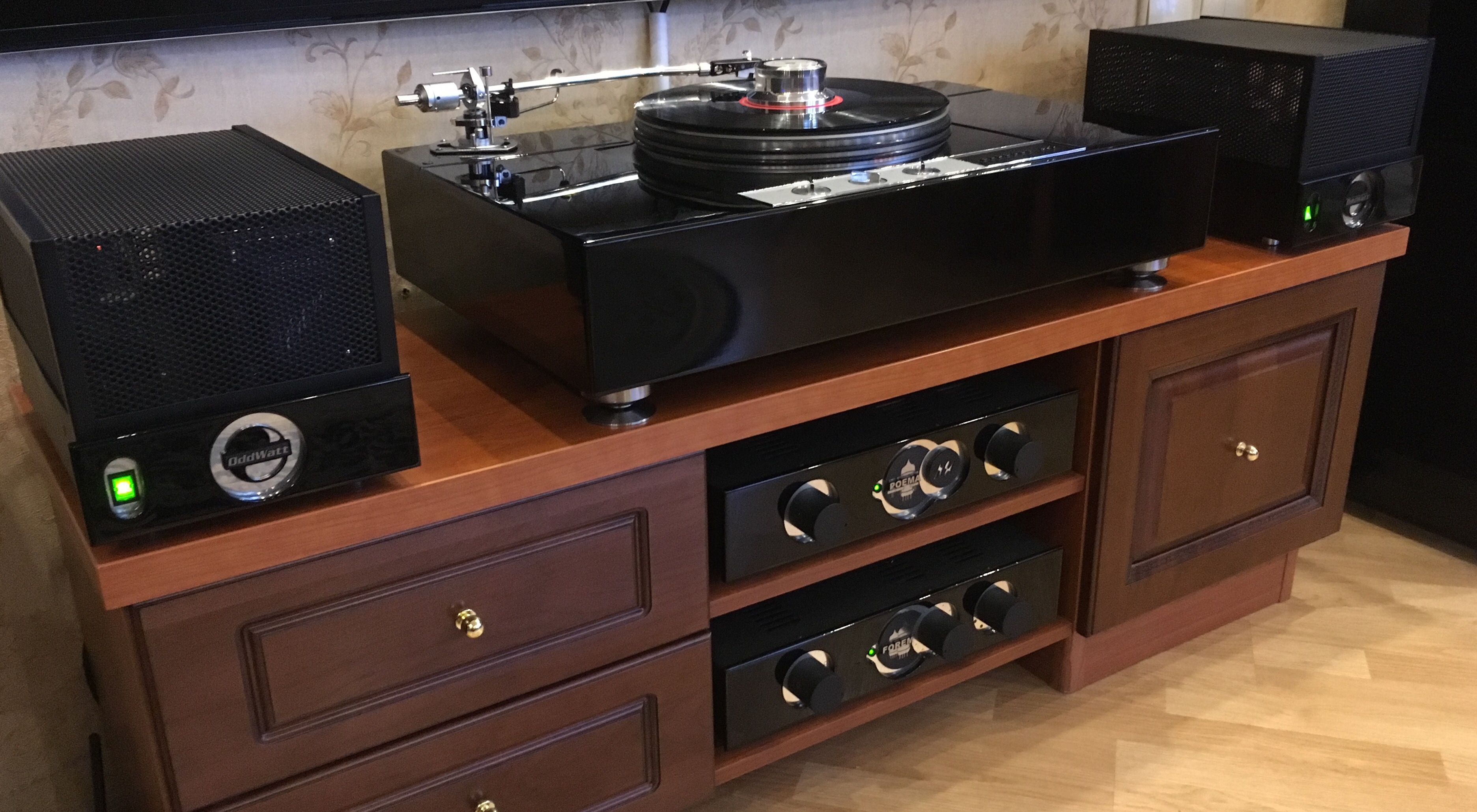

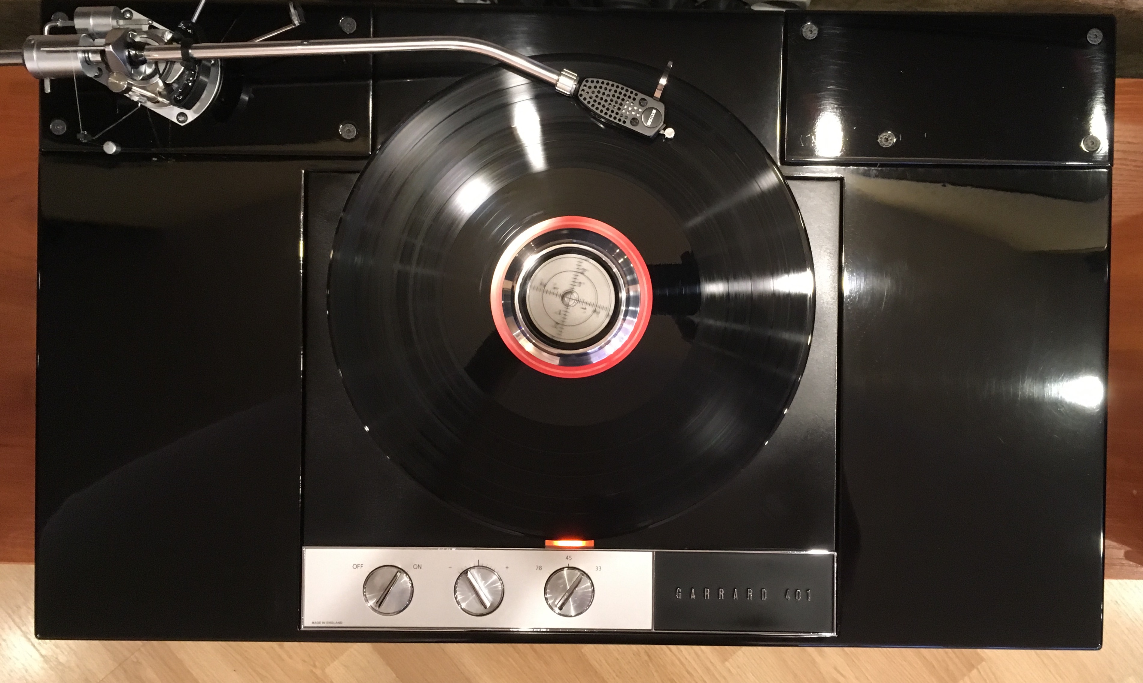

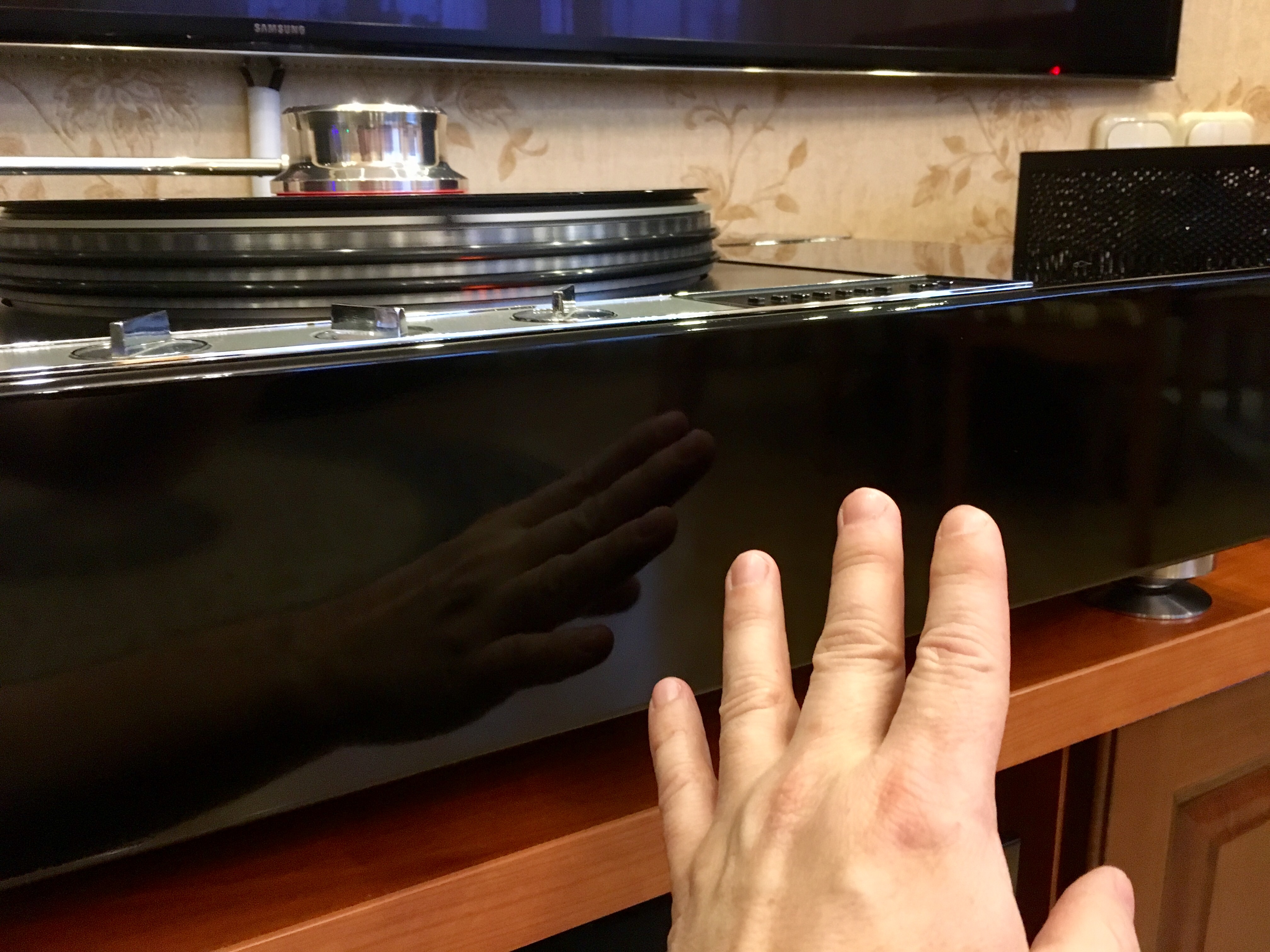

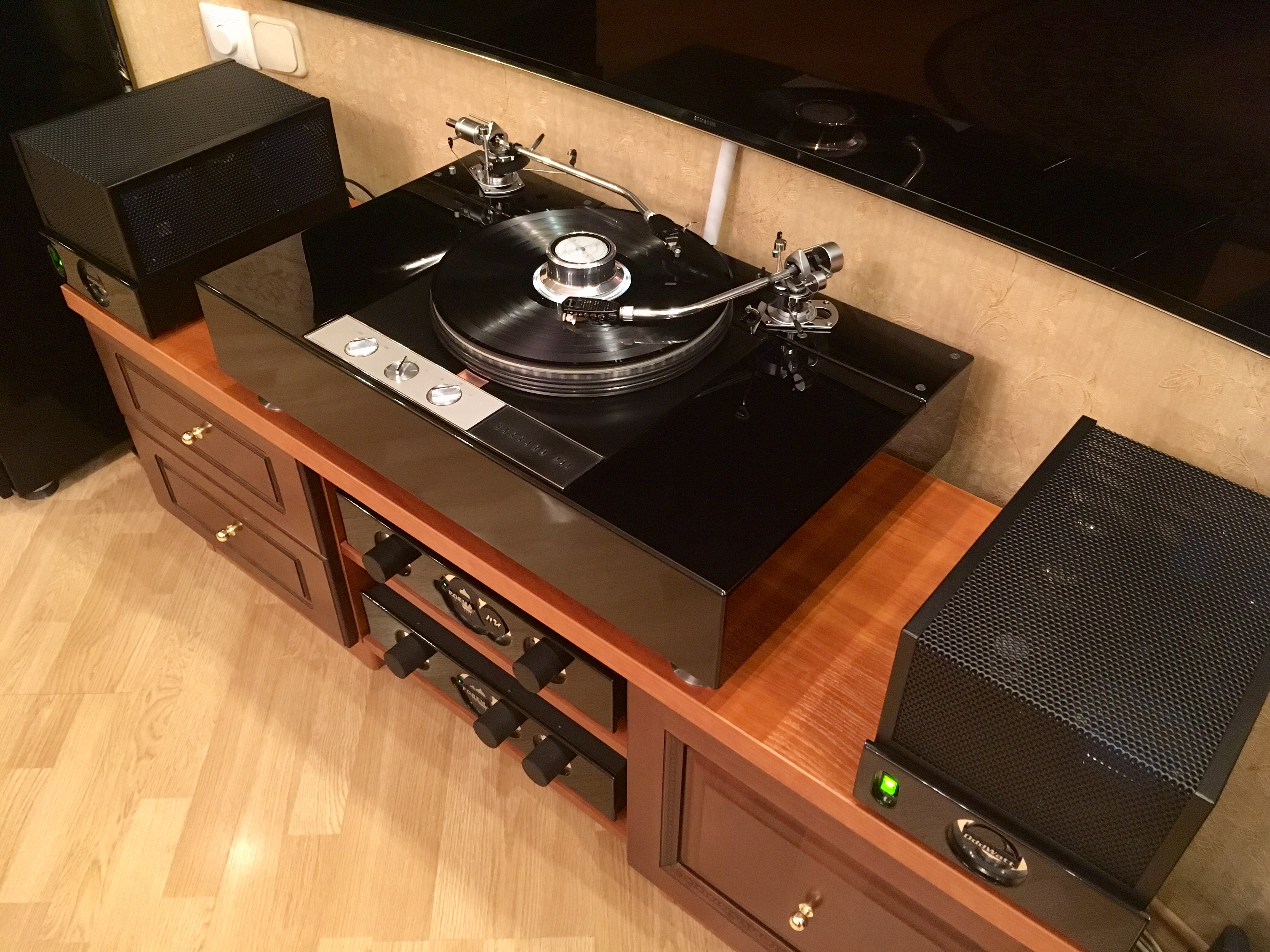

Пожалуй, теперь я могу сказать, что мой Garrard 401 стал таким, каким я рассчитывал получить его при заказе. :smile:
"Доведен до ума" плинт. Теперь он реально достоин названия "рояльный лак" и полностью соответствует стилю оформления моей акустики.
Плинт был полностью зачищен, отшлифован и многослойно залакирован с последующей многократной полировкой. После чего, уже лично мной, покрыт черным воском и доведен до зеркального блеска. Не осталось никаких намеков на "просевшие" швы и стыки.
Изготовлены новые арм-базы, которые теперь правильно размечены (см. viewtopic.php?p=4762#p4762). Жду дополнительные в запас под будущие тонармы.
Пока плинт был в работе, грех было не заняться самим проигрывателем.
- Осмотр не дал мне повода придраться к состоянию узлов механизма. Все чисто и где надо смазано.
- Чему я не удивился - ОЧЕНЬ МНОГО крепежных винтов не было затянуто. Вряд ли они могли так расслабиться при транспортировке и эксплуатации. Видимо такая уж болезнь у "мастера" (viewtopic.php?p=5701#p5701)... :think: Свободно болтались даже большие болты, крепящие привод к массивному плинту. Тут сразу видно, поставили, что было. Посадочное место под крепеж в плинте сделано хорошо, но болты "оказались" коротки. Поэтому закручены лишь на один оборот и с маленькой шайбочкой (чуть шире головки самого винта)... Потом нужно будет эти болты заменить (резьба у них наверное не метрическая :think: ) и проложить солидные шайбы - стянуть корпус. Проигрыватель в плинте сидит крепко, в распор. Но, этот крепеж обеспечивает плинту жесткость в том месте, где сделана обширная выборка под приводной механизм.

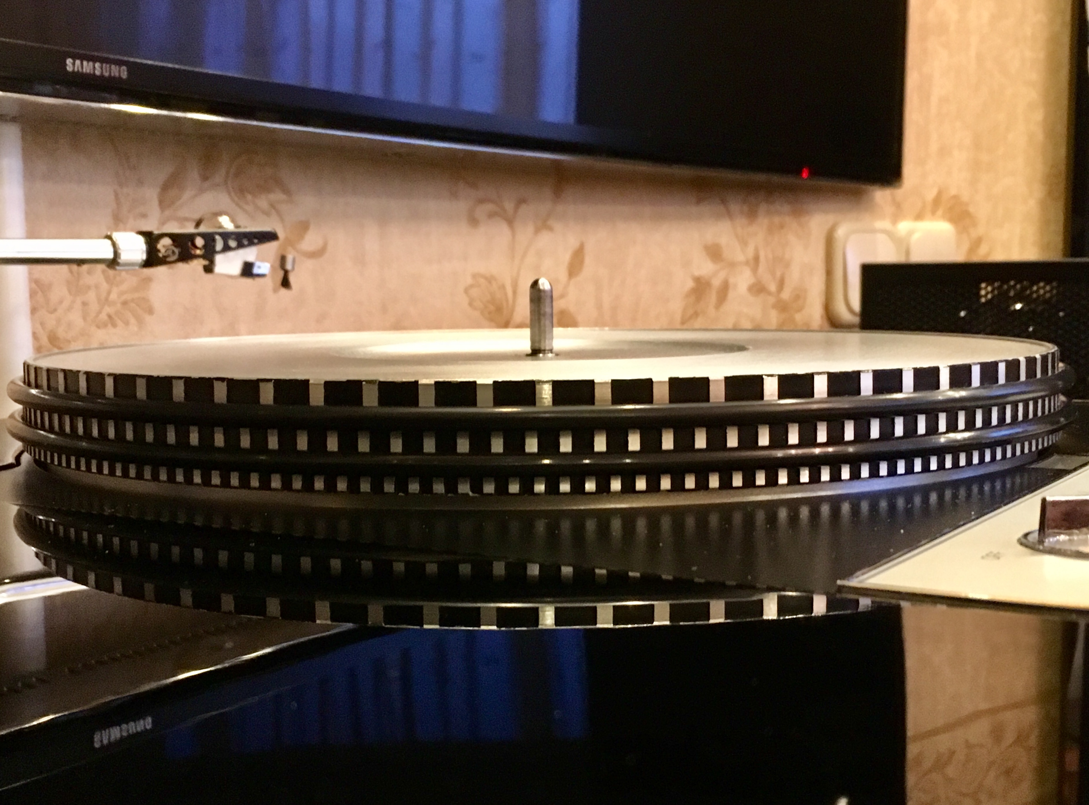

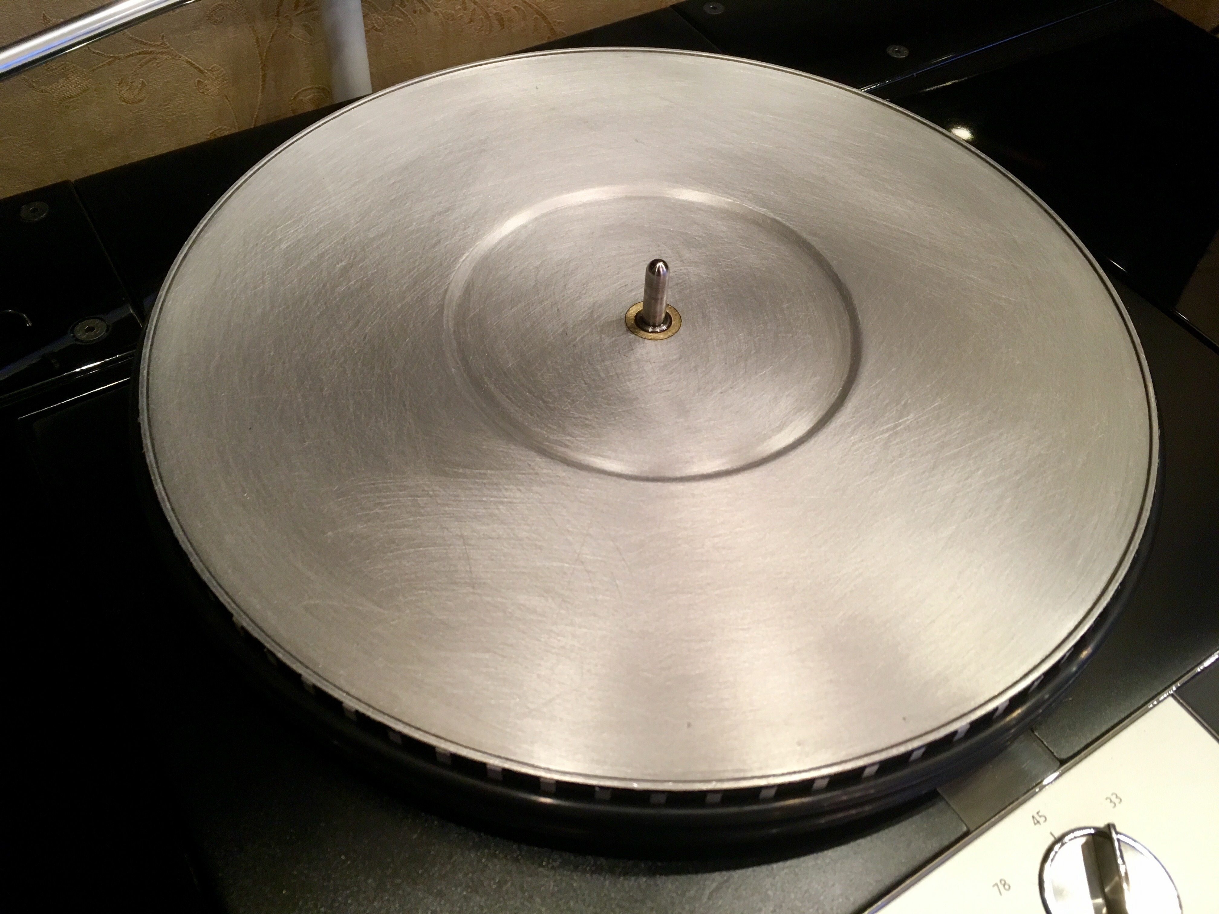

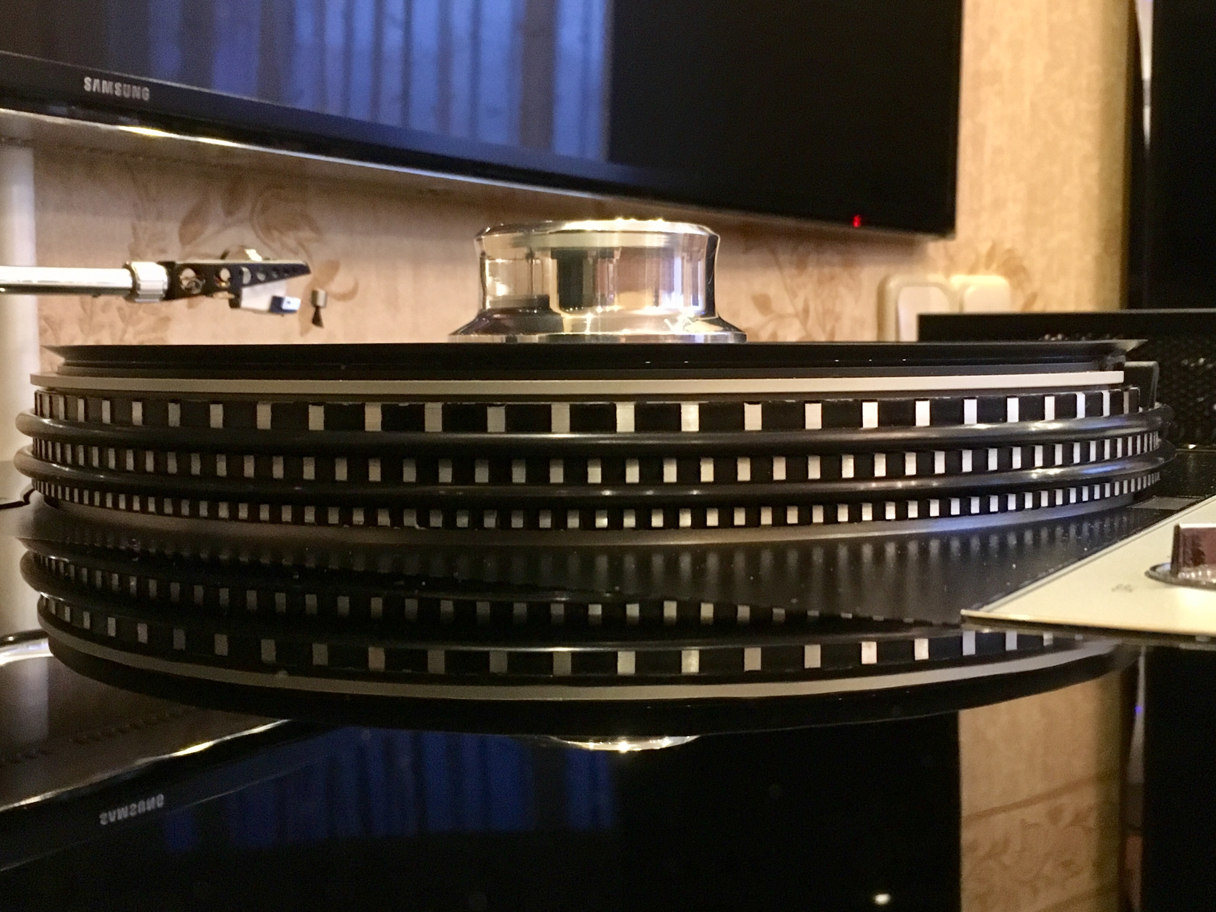

- Решился ободрать краску с поворотного диска. Качество ее мне сразу показалось отвратительным - неровный слой и отслаивается. И само покрытие больше на смолу похоже, ногтем проведешь - борозда останется.
Не тронул только покраску в зоне стробоскопа - возни много, а уже плинт был на подходе. Так и ее бы зачистить да заново покрасить.
Теперь поверхность поворотного диска ровная. Мой вакуумный стабилизатор встает на него идеально. Три "горизонта" (шпиндель, база тонарма и шелл) стабильно идеальны!
Да и смотрится так даже лучше.

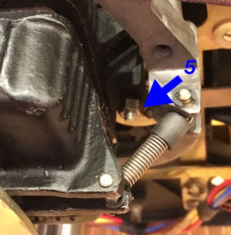

1) Обнаружил таки от чего плавает скорость...
Я не могу утверждать, как правильно. Но, по моему пониманию винты 3 и 4 служат для регулировки механизма тормоза (у меня №4 именно винт!). При этом №3 настраивает глубину захода магнитного тормоза на тормозной диск, а №4 высоту магнитного тормоза над тормозным диском. Снизу винт №4 зафиксирован гайкой с гравером №5.
Почему-то, после нескольких регулировок высоты эта гайка расслабляется (что заставляет меня сомневаться в оригинальности этой конструкции моего проигрывателя). И тормоз начинает болтаться над диском, что приводит к нестабильому влиянию его на скорость.
2) И почему после каждого переноса проигрывателя приходится заново настраивать работу привода, причем залезать в глубокие дебри...
Винты 1 и 2 транспортировочные. При закручивании они подтягивают пластину №6, которая фиксирует двигатель, чтобы он не болтался на пружинах.
Мой "мастер" рекомендовал вообще снять этот, фиксирующий двигатель, узел. Мол, зачем лишнее будет болтаться внизу. Сначала я так и сделал, но достаточно частые операции с проигрывателем заставили меня вернуть его и больше не снимать. И сейчас я убежден, что демонтаж фиксатора в Garrard 401 погоды не сделает. Под крышкой и помимо него полно рычагов технологически имеющих свободную подвижность.
А "собака порылась" в том, что у моего проигрывателя похоже не родные винты держат данную пластину. У них нет ограничителей на отворачивание (точнее, там есть кустарно сделанный "запил", куда я установил-таки импровизированный стопор) и на минимальную длину заворачивания. Беда в том, что без первого пластина слетает и установить ее под тяжелым проигрывателем в стойке, просунув руку в пространство обеспеченное ножками-опорами, зажимая попутно пружину... очень сложно. А из-за второго, двигатель при фиксировании прижимается к верхним узлам. От чего сдвигается диск тормоза, прижимаясь к корпусу двигателя. А это, после расфиксирования, не дает двигателю вращаться. Как он у меня не сгорел, просто диву даюсь. :pray:

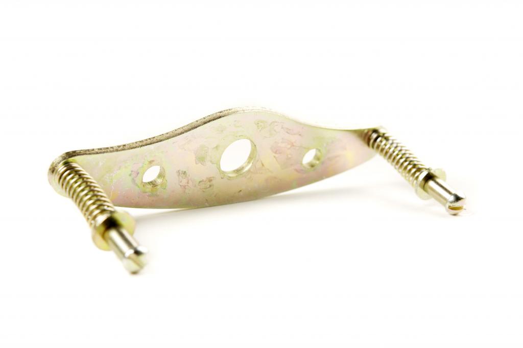

Фиксатор мотора для транспортировки
#154
Сообщение Роман Мирошниченко » 21 янв 2017, 13:57
Так выглядит фиксатор. Возможно, это правильная деталь.
Хорошо видно, что винты имеют ограничение минимальной длины. Оно не позволит случится тем проблемам, от которых я страдал. Вот вроде бы мелочь, а сколько голову поломать пришлось. Сколько было у меня мучений и разочарований, пока я разобрался в причине.
Конечно, отсутствие правильных винтов фиксаторе не является недостатком, не позволяющим эксплуатировать Garrard. И уж на звук это точно не влияет. Но!!!... Предупреждать нужно!!!

Сообщение Евгений Михеев » 21 янв 2017, 19:03
Крутой плинт получился!
#156
Сообщение Роман Мирошниченко » 21 янв 2017, 19:26
Он именно таким и задумывался!

Я так и не решил вопрос с крышкой для GARRARD.
По-тихому завидую Андрею Кислун (viewtopic.php?p=10090#p10090), но ситуация у меня несколько иная. SME 3012 бессовестно выступает за границы плинта аж с двух сторон. Да и предсказать, что еще сюда встанет и каких габаритов, я сейчас не берусь.
А закрывать механизмы от пыли очень даже необходимо.
Поэтому, я пошел простым путем - сделал покрывало:
На материал не поскупился - натуральный шелк, Италия. :-) Акриловая крышка вышла бы дешевле.
P.S. Звук теперь!!! :twisted:

У меня сейчас два 401х с родными подшипниками. Так вот, если их нормально заправить маслом, то они оба начинают течь. Хоть как затягивай винты. И кокомо тут ни при чем. Проблема именно в картонной прокладке. Она не справляется с давлением. Начинает течь между отверстием стакана до отверстия первого винта. Там самый короткий путь. Если кому поможет, то помогает только прорезиненные материалы. Предлагаемая в ветке пластичная замша - не вариант.
Попробуйте завернуть эти винты сильно на задней стороне и посмотрите как ваш Гаррард начнет гулять вврх-вниз.
А спереди до конца лучше завинчивать не пробовать, т.к. там отверстие насквозь до панели с надписью. Винт начнет в нее упираться, а далее уже ее выдавливать наверх. :weirdface:
