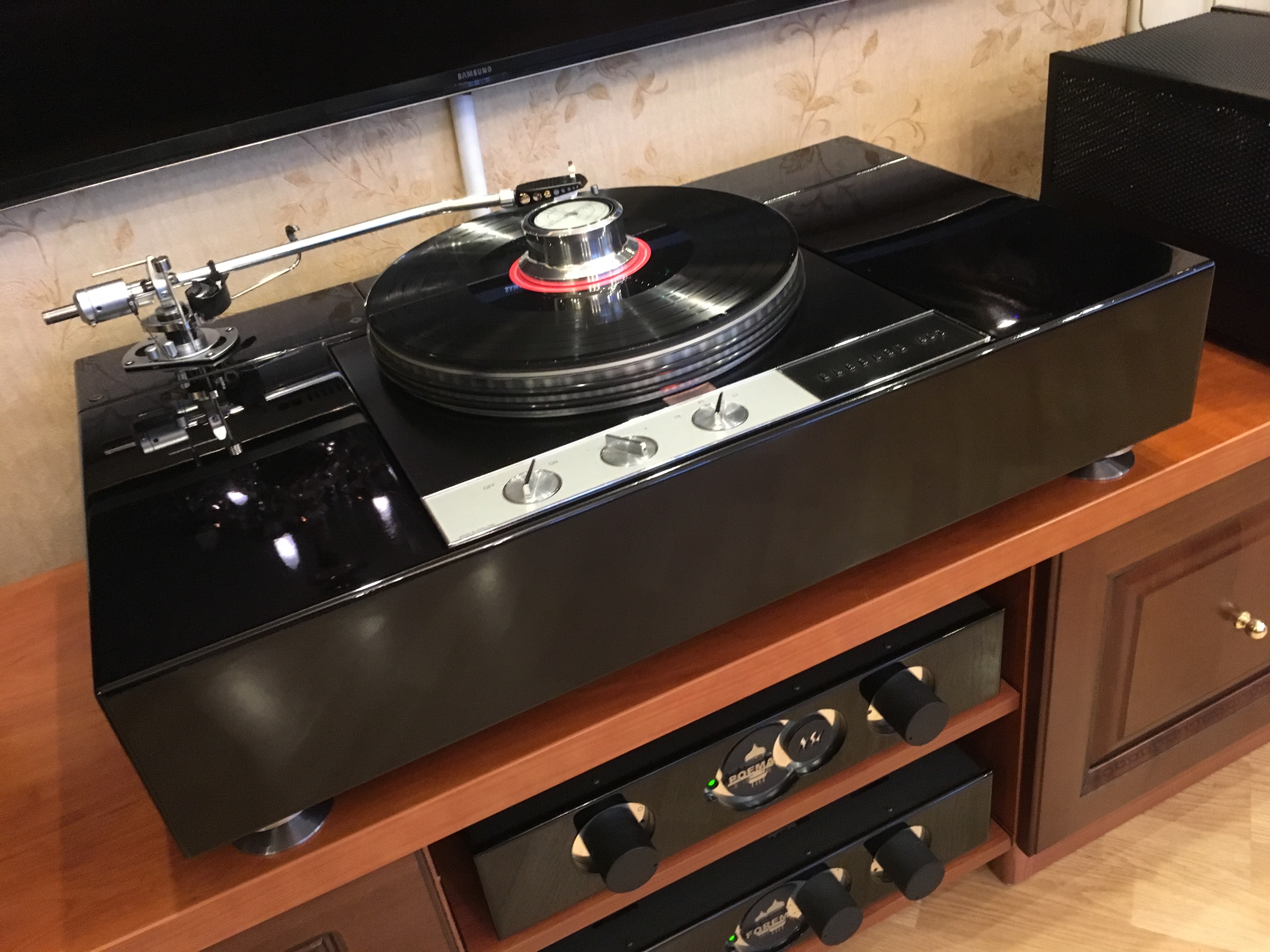

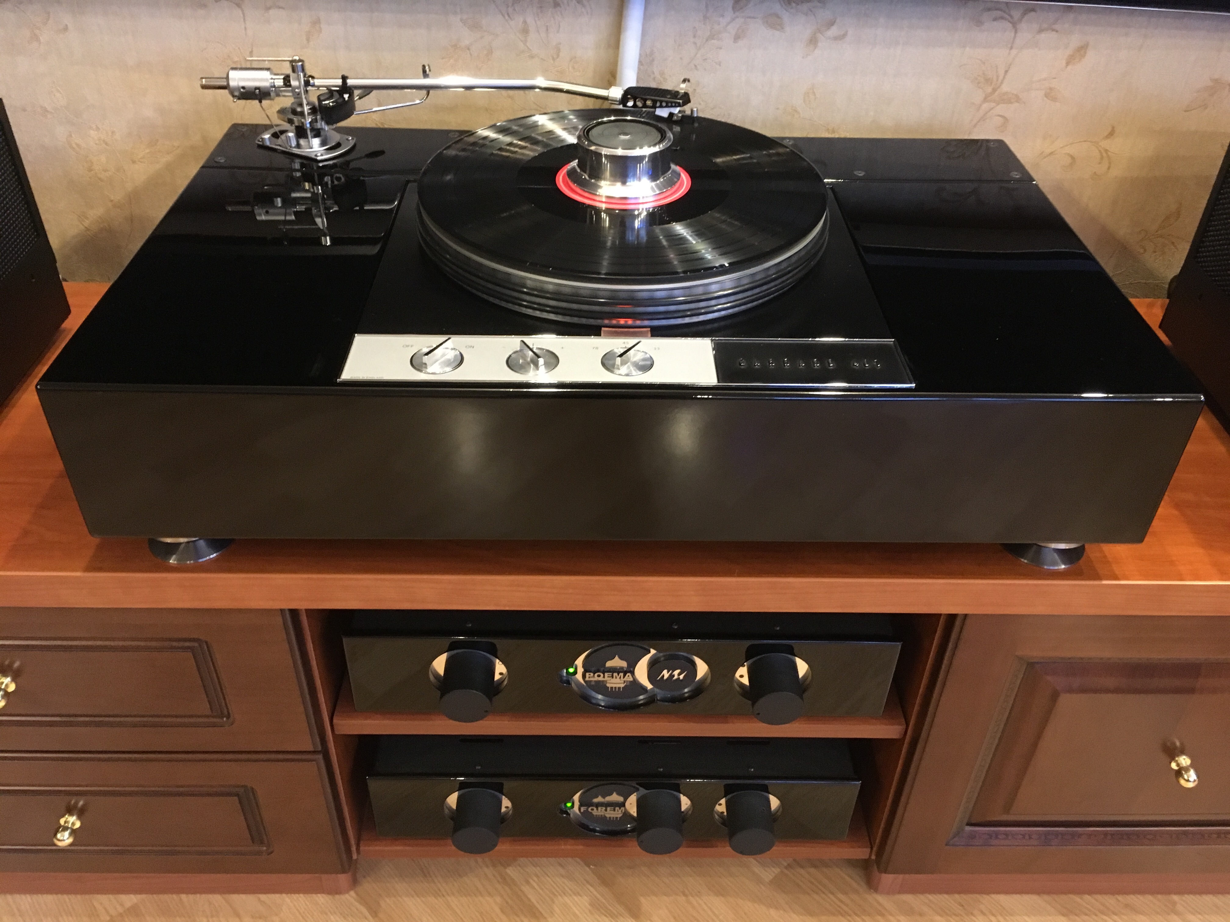

Garrard вернулся!
Пожалуй, теперь я могу сказать, что мой Garrard 401 стал таким, каким я рассчитывал получить его при заказе.
"Доведен до ума" плинт. Теперь он реально достоин названия "рояльный лак" и полностью соответствует стилю оформления моей акустики.
Плинт был полностью зачищен, отшлифован и многослойно залакирован с последующей многократной полировкой. После чего, уже лично мной, покрыт черным воском и доведен до зеркального блеска. Не осталось никаких намеков на "просевшие" швы и стыки.

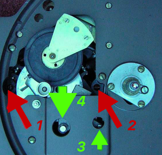

1) Обнаружил таки от чего плавает скорость...
Почему-то, после нескольких регулировок высоты эта гайка расслабляется (что заставляет меня сомневаться в оригинальности этой конструкции моего проигрывателя). И тормоз начинает болтаться над диском, что приводит к нестабильому влиянию его на скорость.
2) И почему после каждого переноса проигрывателя приходится заново настраивать работу привода, причем залезать в глубокие дебри...
Винты 1 и 2 транспортировочные. При закручивании они подтягивают пластину №6, которая фиксирует двигатель, чтобы он не болтался на пружинах.
Мой "мастер" рекомендовал вообще снять этот, фиксирующий двигатель, узел. Мол, зачем лишнее будет болтаться внизу. Сначала я так и сделал, но достаточно частые операции с проигрывателем заставили меня вернуть его и больше не снимать. И сейчас я убежден, что демонтаж фиксатора в Garrard 401 погоды не сделает. Под крышкой и помимо него полно рычагов технологически имеющих свободную подвижность.
А "собака порылась" в том, что у моего проигрывателя похоже не родные винты держат данную пластину. У них нет ограничителей на отворачивание (точнее, там есть кустарно сделанный "запил", куда я установил-таки импровизированный стопор) и на минимальную длину заворачивания. Беда в том, что без первого пластина слетает и установить ее под тяжелым проигрывателем в стойке, просунув руку в пространство обеспеченное ножками-опорами, зажимая попутно пружину... очень сложно. А из-за второго, двигатель при фиксировании прижимается к верхним узлам. От чего сдвигается диск тормоза, прижимаясь к корпусу двигателя. А это, после расфиксирования, не дает двигателю вращаться. Как он у меня не сгорел, просто диву даюсь.
Я не могу утверждать, как правильно. Но, по моему пониманию винты 3 и 4 служат для регулировки механизма тормоза (у меня №4 именно винт!). При этом №3 настраивает глубину захода магнитного тормоза на тормозной диск, а №4 высоту магнитного тормоза над тормозным диском. Снизу винт №4 зафиксирован гайкой с гравером №5.
