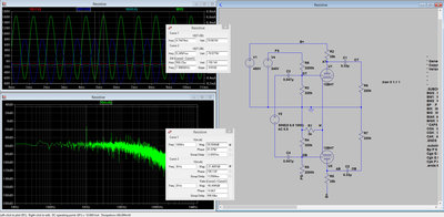

Первый вариант драйверного каскада
Как видно из эпюр напряжений слева вверху, сеточные напряжения не уходят в положительную область, амплитуда на выходе подросла, клиппирования тока нет, доминирующая гармоника (3-я) находится на уровне -56,5дБ (0,15%). Ток через каждую лампу составляет около 5,5мА, напряжение на аноде - 258В, на катоде - 33В, т.о., анодное напряжение также остаётся в норме (<300В), мощность рассеивания - не более 1,3Вт (<3,5Вт максимальной). Для нашего выходного напряжения нужно подать 6,5В входного (амплитудного!). Каскад "одноэтажный", к защите потенциала накала относительно катода никаких действий предпринимать не нужно.

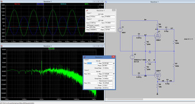

В связи с тем, что мы вернулись к классике, стоит подумать и о некотором упрощении схемы. Я не вижу смысла во внешнем смещении, поэтому соответствующие цепи из рассмотрения убираем. Получаем
Упрощение схемы драйверного каскада
Анализ показывает, что мы не потеряли в КНИ (около -57дБ, 0,14% по третьей гармонике), ток через каждую лампу - 5,3мА, напряжение на аноде - 263В, на катоде - 13В, рассеяние - не более 1,4Вт. Входное напряжение - 6,7В.

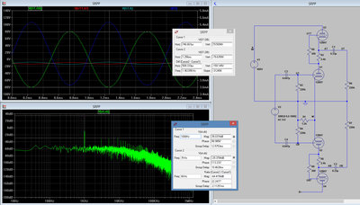

Первое, что мы рассмотрим - SRPP. Персонально я отношусь к этому каскаду с пиететом, однако знаю его отрицательные стороны. Также есть мнения, что его "невыгодно" применять в балансных усилителях (а именно такой мы и строим), поскольку сам по себе этот каскад является пуш-пульным, что подразумевает двухтактность в однотактном включении. Что получается у нас:
Балансный SRPP
Сеточные напряжения в норме, клиппирования тока нет, выходная амплитуда нас устраивает. Доминирующая гармоника - 7-ая - -64,4дБ (0,06%), однако рядом есть сравнимые по величине гармоники низших порядков (3-я и 5-я), что не так хорошо. Стоит отметить, что небольшое изменение тока позволяет добиться амплитуды доминирующей гармоники на уровне -70дБ, но порядок резко возрастает. Ток через каждое плечо - 4,5мА. Напряжение на аноде верхней лампы 450В, на катоде 236В (214В < 300В), мощность рассеяния - 1Вт (<3Вт); на нижней лампе, соответственно, 225В-11В=214В (<300В), мощность та же. Входное напряжение - 6,5В. Хорошие результаты при минимальном усложнении. Но! Здесь возникает пресловутое предельное напряжение, которое будет над нами довлеть на протяжении рассмотрения всех "двухэтажных" схем. Предельное постоянное напряжение катод-накал, если на накале потенциал более положительный, чем на катоде - 100В, переменное - 200В. Если накал отрицателен по отношению к катоду, предельное напряжение (постоянное или переменное) не должно превышать 200В.
Как мы видим, на катоде нижней лампы напряжение 11В, по оригинальной схеме усилителя накал заземлён (напряжение =0). Для нижней лампы никаких проблем пока не наблюдается. А вот на катоде верхней лампы - 236В, что превышает допустимые 200В. Для того, чтобы исключить пробой, нам нужно "оторвать" накал от земли и подать на него простейшим делителем напряжения, например, +100В. Т.о., для нижней лампы накал окажется более положительным (это улучшит также показатели шумов), напряжение накал-катод будет 89В постоянного и до 130В переменного тока. Оба параметра - в норме. Для верхней лампы это будет -136В постоянного тока и до - 176В переменного. Тоже всё в норме.
SRPP - это значительный отход от первоначальной модели простейшего каскада с общим катодом. Давайте рассмотрим вот такой каскад:

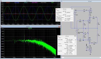

Каскад с источником тока в нагрузке
Это тот же самый каскад усиления с общим катодом, но вместо анодного сопротивления включен источник тока на лампе. Мне нравится лампа ECC88, поэтому я привёл каскад с её применением, однако, можно использовать и другую лампу.
Что имеем: сеточные напряжения - в норме, клиппирования тока нет, выходная амплитуда имеет нужное значение. Доминирующая гармоника - третья, на уровне -59,2дБ (0,11%), остальные гармоники быстро убывают. Ток через каждое плечо - 5мА. Напряжение на аноде верхней лампы - 450В, на катоде - 355В (=95В < предельного 130В для этой лампы), мощность рассеяния - 0,5Вт (<1,8Вт предельной для этой лампы). Для нижней лампы, соответственно, 200В-9В=191В (<300В), мощность 1Вт (<3,5Вт). Входное напряжение - 6,6В.
И снова - проблема с накалом. Для ECC88 предельные напряжения составляют 50В, если потенциал накала выше потенциала катода, и 150В, при других параметрах. Разность между катодами нижней и верхней лампы составляет 355-9=346В (напряжение между катодами изменяется незначительно), поэтому (150В для ECC88 + 100В для 12BH7=250В) невозможно подобрать смещение для общего накала и придётся запитывать накалы ECC88 от отдельной обмотки/блока питания с соответствующим "подъёмом".

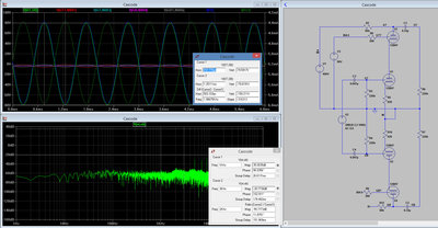

Ещё раз сильно отойдём от обычного каскада и рассмотрим интересную двухэтажную схему - каскод. Я надеюсь, что Вы остановитесь именно на ней, потому что с ней возможны значительные трансформации в сторону улучшения характеристик (об этом - в конце):
Каскод
Снова все эпюры сеточных напряжений, анодных токов и выходного напряжения в норме. Доминирующая третья гармоника на уровне -55,8дБ (0,16%), остальные гармоники образуют достаточно высокий "след" вплоть до 13 гармоники, что показывает, что на полной громкости искажения будут приближаться к 1% (с такими значениями деталей). Ток в рабочей точке = 5,1мА. Верхняя лампа: 193-94=99В @ 0,5Вт. Нижняя лампа - 94-3=91В @ 0,5Вт. Для достижения необходимого выходного напряжения нужно всего 2,2В входного напряжения (стоит подумать о необходимости всех предыдущих каскадов :) ). О защите накал-катод можно не беспокоиться, хотя я бы поднял уровень накальных цепей хотя бы до 50-70В.

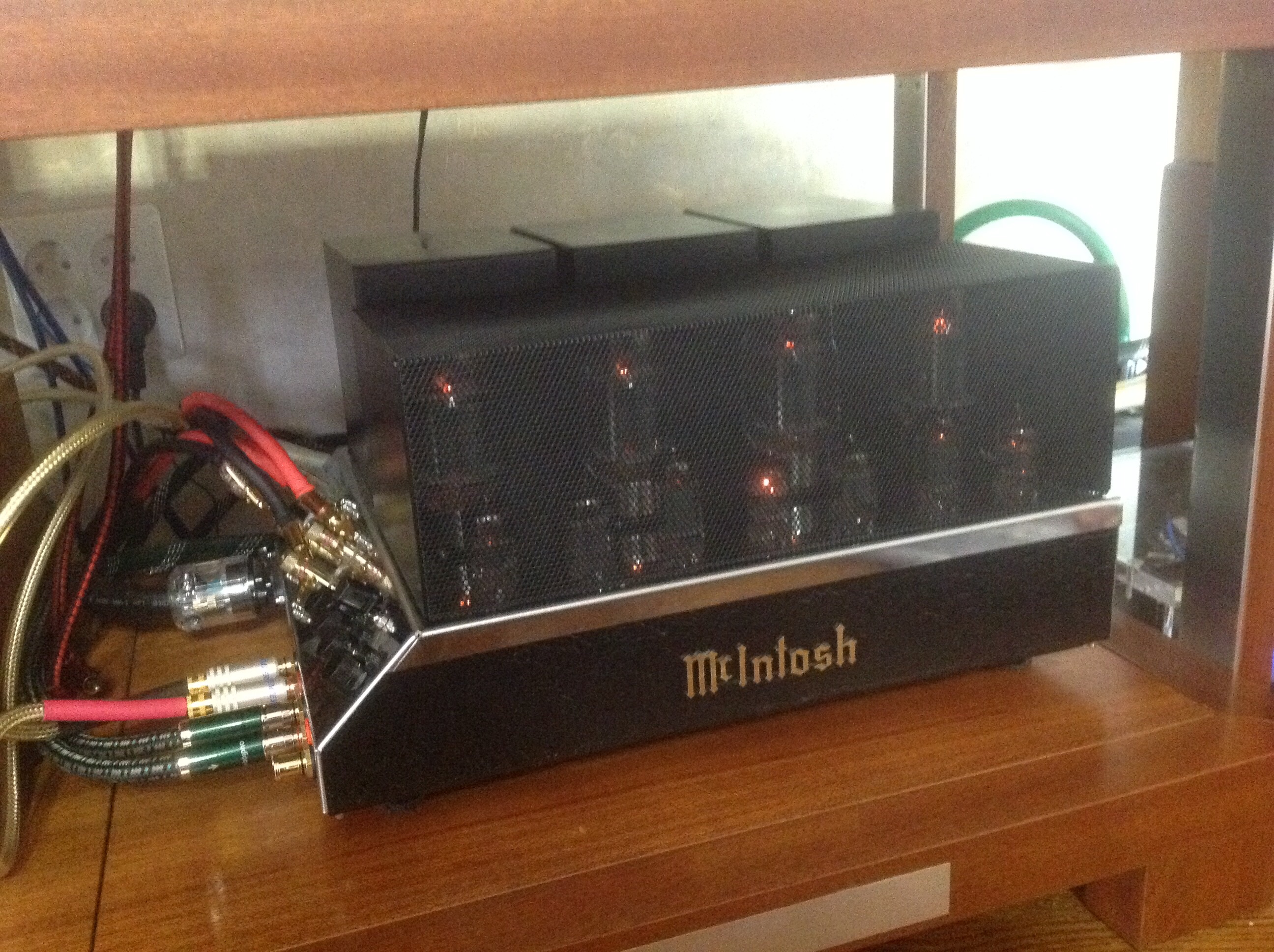

Сергей Титов
Сообщение Сергей Титов » 14 окт 2014, 21:00
Доброе время суток всем форумчанам! Проект Макинтош 275 благополучно завершен. Усилитель собран по родной схеме с использованием малышевских выходных трансов. Из схемы были удалены все индуктивности, в катоды вых. ламп поставлены резисторы 10 ом, все остальное точно по схеме. Все прекрасно заработало, звук радует. В акустике полная тишина (да, емкости в анодном увеличены до 10000мкф) и накалы через резисторы на землю. Всем спасибо за советы и консультации, удачи в творчестве.

Сергей Титов
Сообщение Сергей Титов » 28 ноя 2014, 10:51
Обещанные фото прилагаю. Сканер погиб, поэтому схема через фотоаппарат. Вместо всех индуктивностей стоят перемычки. Теоретически может что-то и неправильно, но на звук-это что-то!
