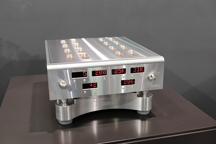

Dan D'Agostino

Сообщение Ратмир » 28 сен 2016, 17:53
Нет, во время прослушки цифры будут отвлекать. Их будет видно только когда подходишь к усилителю.
поэтому я их разместил горизонтально
#84
Сообщение Роман Мирошниченко » 28 сен 2016, 17:59
Ратмир писал(а):Их будет видно только когда подходишь к усилителю.
Датчик движения? :eek:
А что, заодно и охранять будет, чтобы никто не трогал :twisted:
Я понял, что это из-за горизонтального расположения индикаторов.

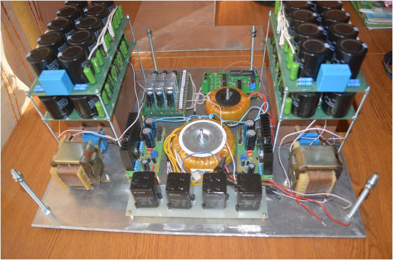

Сообщение Ратмир » 09 окт 2016, 14:00

Сообщение poty » 09 окт 2016, 14:15
:clap: Монументально! Без сарказма!

#88
Сообщение Ратмир » 09 окт 2016, 14:26
Спасибо Владислав!
Тяжелый получается. очень тяжелый.
Когда дособеру обязательно взвешу. :smile:

Сообщение Роман Мирошниченко » 10 окт 2016, 11:19
Мне очень интересно наблюдать сам принцип строительства корпуса.

#90
Сообщение poty » 10 окт 2016, 12:20
А какие-то усиления планируются? Мне кажется, лист металла (это же алюминий, наверное?) не выдержит нагрузки на скручивание. Да и стойки явно должны быть стальными и иметь широкие шайбы, чтобы не прорвать отверстия, в которых они держатся.

Сообщение Ратмир » 10 окт 2016, 16:08
Конечно. Рамка будет из уголка алюминия.
Основания очень толстые 3 мм. Почти не прогибаются. Передняя и задние панели будут из 3 мм того же листа. А вот боковушки вверх буду делать потоньше. Хотя если усилитель будет башенного типа, типа Маэстро Гроссо,вверх придётся тоже из из 3 мм листа делать.
На передней панели будут два тонированных окна чтоб было видны напряжения и светодиоды включения реле.
