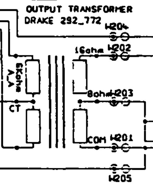

Теперь о доставшихся мне трансформаторах
Выходной трансформатор

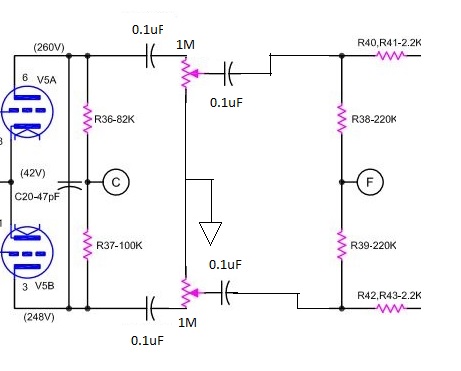

Теперь пара слов о PPIMV. Те, кто имел дело с ламповым гитарником дома, стараются не пересекаться с соседями, живущими за стеной. Это громко. Действительно громко. Не я придумал PPIMV, но я абсолютно уверенно заявляю - он нужен и просто необходим, если есть желание играть дома на комфортной громкости.
Что он из себя представляет? Это еще одна громкость в грубом приведении. Позже я выложу рисунок....
Сообщение Евгений Михеев » 29 сен 2016, 12:20
Итак, заменяем с21 и с22 на конденсаторы с емкостью в 2 раза большей (я взял 0,1uF). После ставим сдвоенный потенциометр 1 М. После него - добавляем еще пару конденсаторов 0,1uF. Убираем постоянку с потенциометра. При этом, по правилу сложения емкостей конденсаторов при последовательном их включении, при PPIMV на полную мы получим первоначальные 47nF ( около того).
PPIMV
Да, при уменьшении громкости у нас возрастает сопротивление, звук меняется от первоначального, но мы всегда можем компенсировать изменения в звуке при помощи эквалайзера и других настроек. 1в1 не получим, но всегда есть возможность "нарулить" хороший звук, при этом громкость будет очень комфортной. Повторюсь, это очень классная фишка, как теперь без нее жить - я даже не представляю.
Сообщение poty » 29 сен 2016, 12:46
У меня только два вопроса - нафига два master volume и зачем убирать постоянку оттуда, где её после первых конденсаторов быть в принципе не может?
Также меня немного смутила вот эта фраза:
Евгений Михеев писал(а):при уменьшении громкости у нас возрастает емкость
Где возрастает? Зачем?
Сообщение Евгений Михеев » 29 сен 2016, 13:48
poty писал(а):У меня только два вопроса - нафига два master volume
Ответ прост, в реалии одной ручкой MV очень сложно достичь комфортного уровня громкости, регулировка меняется от "очень тихо" до "орет на весь дом". Вторая спасает, причем капитально.
Про вторую пару конденсаторов - это я принял на веру, так как повсеместно на наших и зарубежных сайтах встречал фразу: "Чтобы постоянка от смещения в пот не лезла".
Касаемо второй фразы - Вы правы, тут я ерунду написал, исправлю. Меняется сопротивление. А связка из потенциометра и конденсатора, как я понимаю, работает как RC фильтр.
Обсуждение открыто, если я что-то в силу своей неопытности пишу не то, пожалуйста, вносите замечания, я буду только рад, если итог будет верен и корректен с точки зрения науки.
Сообщение poty » 29 сен 2016, 15:33
Евгений Михеев писал(а):одной ручкой MV очень сложно достичь комфортного уровня громкости, регулировка меняется от "очень тихо" до "орет на весь дом". Вторая спасает, причем капитально
Имеется в виду, что сектор поворота между этими двумя состояниями очень мал?
Евгений Михеев писал(а):Про вторую пару конденсаторов - это я принял на веру, так как повсеместно на наших и зарубежных сайтах встречал фразу: "Чтобы постоянка от смещения в пот не лезла".
ОК, понятно. Пока не привык к гитарникам, с их постоянным смещением. Точка F подключена к постоянному напряжению, поэтому требуется развязка. У меня есть решение этого вопроса вообще без изменения чего бы то ни было в схеме, но для начала я хотел бы ещё несколько вопросиков задать.
Насколько я понимаю, овердрайвом занимается как раз драйверный каскад (предпоследний) - верно?
Чем отличается Gain от Master Volume?
Что делают SW1, SW2, SW3? Какие-то тональные эффекты?
Что такое резисторы со стрелочками (LDR)? По смыслу и по обозначению - это Light Dependent Resistor - фоторезистор по нашему. Но вот ума не приложу, что за свет на них влияет и для чего?
Зачем такое большое количество каскадов усиления? Какие лампы применены?
Сообщение Евгений Михеев » 29 сен 2016, 15:41
poty писал(а):Имеется в виду, что сектор поворота между этими двумя состояниями очень мал?
Именно!
Представим вокруг потенциметра шкалу от 1 до 10-ти. На единичке будет очень тихо, на двоечке уже очень громко, а дальше - всё громче, но нам и двойки - выше крыши.
Сообщение poty » 29 сен 2016, 15:56
Именно!
Тогда мне в принципе непонятно наличие Master Volume.
Сообщение Евгений Михеев » 29 сен 2016, 16:17
poty писал(а):Насколько я понимаю, овердрайвом занимается как раз драйверный каскад (предпоследний) - верно?
Да, верно. Gain - уровень оведрайва, перегруза звука, от неискаженного звука гитары до превращения звука в сплошное "ДЖЖЖЖЖ".
SW1 - режимы чистого канала, клин и кранч. Клин понятно - минимум искажений, кранч превращает этот канал в легкий овердрайв, но не столь перегруженный, как предпоследний драйверный каскад.
SW2 SW3 да, тональные эффекты, так называемый Bright. Звук становится более звонким, стеклянным.
LDR - помните, Вы спрашивали меня, когда я выкладывал фото платы с конденсаторами ORANGE DROPS, что за черненькие детальки. Это - переключение каналов. Так в СЛО реализовано переключение между clean и overdrive.
Касаемо громкости еще такой момент - изначально ламповый гитарный усилитель - это громкий усилитель, который используется либо на концертной площадке, либо на репетиционной точке, и там его задача - "перекричать" барабанную установку, певца, бас гитару. Тут рулим между значениями 5-6-7 выше обозначенной шкалы. Поэтому никто никогда не заморачивался, что там у нас происходит с плавностью регулировки громкости на малых уровнях между единичкой и двоечкой. А вот совладать с такой резко скачущей громкостью дома - это проблема.
poty писал(а):Зачем такое большое количество каскадов усиления?
Это вопрос к создателю, так глубоко я не копал. Я выбирал по тому, как в итоге звучит.
Лампы 12ax7.
Сообщение poty » 29 сен 2016, 16:49
Что-то Вы меня запутали.
Итак, что понял я.
V1A - просто входной усилительный каскад.
Далее сигнал раздваивается:
- на лампе V1B реализован режим "чистого усиления". При верхнем положении SW1 (клин) сигнал сильно уменьшается по амплитуде с помощью R6-R7, поэтому усиливается без изменений. При нижнем положении SW1 (кранч) сигнал поступает без уменьшения, очевидно режим лампы выбран таким образом, что где-то он залетает в отсечку. SW3 - добавляет или убирает конденсатор С5 - то есть поднимает или нет высокие частоты. Выход "чистого усилителя" подключается с помощью LDR5. При этом за счёт LDR1 блокируется сигнал в усилителе на V2A, V2B; LDR2 отключает выход V2B.
- на лампах V2A, V2B реализован режим "овердрайв". SW1, SW2 в нём не действуют, зато в нём есть свой SW3, по функционалу равный SW2. Думаю, V2A - это просто усилитель, а V2B - лимитер.
V3B получается - обычный усилитель, V3A - буфер блока эффектов. Блок эффектов, скорее всего, пассивный? Тогда после него нужно снова усилить V4B и забуферизовать V4A (от этого усиления мы избавляемся, получается).
R30, C14-C16, VR3-VR5 - регулятор тембра. Далее идём на параллельно включенные VR6 (далее включающийся LDR3 и регулирующий громкость при овердрайве) и VR7 (далее включающийся LDR4 и регулирующий громкость при чистом усилении).
Сообщение Евгений Михеев » 29 сен 2016, 17:05
poty писал(а):Далее сигнал раздваивается:
Да, всё верно.
poty писал(а):- на лампах V2A, V2B реализован режим "овердрайв". SW1, SW2 в нём не действуют, зато в нём есть свой SW3, по функционалу равный SW2.
Тоже да! :smile:
poty писал(а):Думаю, V2A - это просто усилитель, а V2B - лимитер.
Тут я спасую, пока знаний не хватает.
По остальному - тоже да, во всяком случае, я понял всё точно так же, и это соответствует режимам работы переключателей.
А чем я Вас запутал? :smile:
Сообщение poty » 29 сен 2016, 18:06
На вопрос:
Евгений Михеев писал(а):Да, верно.
Предпоследний - я имел в виду на V5, а оказалось - на V2.
Я к чему? Что бы ни стояло после регулятора громкости, нет никакого резона, чтобы он работал по другому, нежели в обычном усилителе. Переменник применяется логарифмический, как в обычных усилителях...
Сообщение Евгений Михеев » 29 сен 2016, 18:19
poty писал(а):Предпоследний - я имел в виду на V5, а оказалось - на V2.
А, я после вопроса начал считать с права налево :-)
poty писал(а):Я к чему? Что бы ни стояло после регулятора громкости, нет никакого резона, чтобы он работал по другому, нежели в обычном усилителе. Переменник применяется логарифмический, как в обычных усилителях...
Это к тому, что громкость резко скачет?
Сообщение poty » 29 сен 2016, 18:25
Усилитель мощности уж больно чуден... А что делают регуляторы PRESENCE и DEPTH?
Очевидно, V5A, V5B формируют фазоинвертор для запитывания половинок выходного каскада на (параллельных?) V6, V7 и V8, V9. Выходной каскад как раз не представляет собой ничего примечательного: обычный push-pull с трансформаторным выходом. А вот фазоинвертор... Не пойму, то ли на принципе SIPP (но как-то не бьётся анодное сопротивление в 82 кОм и катодная линейка всего в 15кОм (30 кОм эквивалентного), хотя должно быть наоборот), то ли за счёт обратной связи с выхода 4 Ом действует... Надо подумать...
Евгений Михеев писал(а):Это к тому, что громкость резко скачет?
Да, это не совпадает с реальностью, нет причин таких скачков.
Сообщение Евгений Михеев » 29 сен 2016, 19:02
В нашем случае только v6 v7. В версии 100Ватт В мощнике 4 лампы.
И да, V5A, V5B - это ФИ.
poty писал(а):Да, это не совпадает с реальностью, нет причин таких скачков.
Но наблюдается во всех известных мне усилителях, которые доводилось "щупать".
Сообщение poty » 29 сен 2016, 19:19
Евгений Михеев писал(а):В нашем случае только v6 v7.
V6, V8? Если смотреть на нумерацию схемы.
То есть, третья схема - это уже Маршалл?
Евгений Михеев писал(а):наблюдается во всех известных мне усилителях
Хм... Я поразмышляю над этим...
Сообщение Евгений Михеев » 29 сен 2016, 19:19
poty писал(а):А что делают регуляторы PRESENCE и DEPTH?
PRESENCE работает с самыми верхними частотами, DEPTH (его еще называют RESONANCE) с нижними, я так понимаю, это связано с обратной связью.
Сообщение poty » 29 сен 2016, 19:21
А что в звуке меняется?
Сообщение Евгений Михеев » 29 сен 2016, 19:22
poty писал(а):То есть, третья схема - это уже Маршалл?
Солдано 2 версии - 50 и 100 ватт.
Сообщение poty » 29 сен 2016, 19:24
Значит, выходная схема будет меняться?
Сообщение Евгений Михеев » 29 сен 2016, 19:27
DEPTH накачивает по низам, либо срезает черезмерный бубнеж.
PRESENCE рулит верхние, которые не затрагивает TREBLE. Они как бы еще выше.
Да, будет меняться, я писал об этом в первом сообщении.
Но не привести схем оригинала я тоже не мог.
