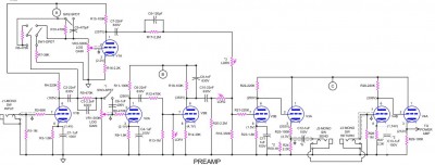

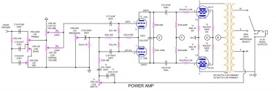

Для начала я бы хотел представить вниманию схемы усилителя SLO.
Оригинальный рисунок большой, поэтому я разбил его на 3 отдельных. Предусилитель, Усилитель, Блок питания ( и селектор каналов).
Предусилитель отригинальный SLO
Усилитель оригинальный SLO

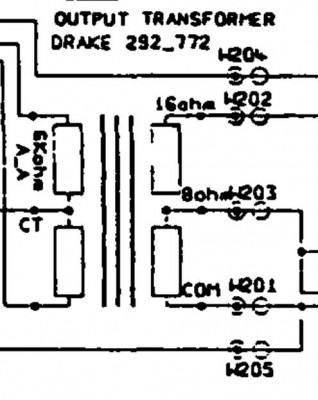

Теперь о доставшихся мне трансформаторах
Выходной трансформатор

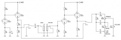

Для начала, как я уже писал ранее - петля эффектов. В оригинальном сло есть мод - отключаемая петля. Суть следующая - тумблер наше всё :-)
Обход петли
Я же ставлю иную задачу - не делать петлю вовсе, поэтому всё, что отключается тумблером - просто убираем.
Получаем следующее:
Обошли

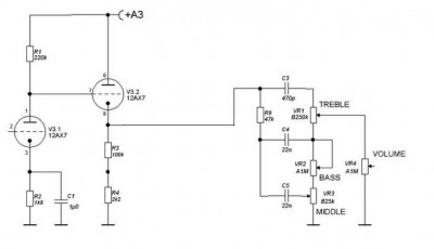

Итак, заменяем с21 и с22 на конденсаторы с емкостью в 2 раза большей (я взял 0,1uF). После ставим сдвоенный потенциометр 1 М. После него - добавляем еще пару конденсаторов 0,1uF. Убираем постоянку с потенциометра. При этом, по правилу сложения емкостей конденсаторов при последовательном их включении, при PPIMV на полную мы получим первоначальные 47nF ( около того).
PPIMV
Да, при уменьшении громкости у нас возрастает сопротивление, звук меняется от первоначального, но мы всегда можем компенсировать изменения в звуке при помощи эквалайзера и других настроек. 1в1 не получим, но всегда есть возможность "нарулить" хороший звук, при этом громкость будет очень комфортной. Повторюсь, это очень классная фишка, как теперь без нее жить - я даже не представляю.

У меня только два вопроса - нафига два master volume и зачем убирать постоянку оттуда, где её после первых конденсаторов быть в принципе не может?
Также меня немного смутила вот эта фраза:
Евгений Михеев писал(а):при уменьшении громкости у нас возрастает емкость
Где возрастает? Зачем?

Ответ прост, в реалии одной ручкой MV очень сложно достичь комфортного уровня громкости, регулировка меняется от "очень тихо" до "орет на весь дом". Вторая спасает, причем капитально.
Про вторую пару конденсаторов - это я принял на веру, так как повсеместно на наших и зарубежных сайтах встречал фразу: "Чтобы постоянка от смещения в пот не лезла".
Касаемо второй фразы - Вы правы, тут я ерунду написал, исправлю. Меняется сопротивление. А связка из потенциометра и конденсатора, как я понимаю, работает как RC фильтр.
Обсуждение открыто, если я что-то в силу своей неопытности пишу не то, пожалуйста, вносите замечания, я буду только рад, если итог будет верен и корректен с точки зрения науки.

Евгений Михеев писал(а):Про вторую пару конденсаторов - это я принял на веру, так как повсеместно на наших и зарубежных сайтах встречал фразу: "Чтобы постоянка от смещения в пот не лезла".
ОК, понятно. Пока не привык к гитарникам, с их постоянным смещением. Точка F подключена к постоянному напряжению, поэтому требуется развязка. У меня есть решение этого вопроса вообще без изменения чего бы то ни было в схеме, но для начала я хотел бы ещё несколько вопросиков задать.
Насколько я понимаю, овердрайвом занимается как раз драйверный каскад (предпоследний) - верно?
Чем отличается Gain от Master Volume?
Что делают SW1, SW2, SW3? Какие-то тональные эффекты?
Что такое резисторы со стрелочками (LDR)? По смыслу и по обозначению - это Light Dependent Resistor - фоторезистор по нашему. Но вот ума не приложу, что за свет на них влияет и для чего?
Зачем такое большое количество каскадов усиления? Какие лампы применены?

poty писал(а):Насколько я понимаю, овердрайвом занимается как раз драйверный каскад (предпоследний) - верно?
Да, верно. Gain - уровень оведрайва, перегруза звука, от неискаженного звука гитары до превращения звука в сплошное "ДЖЖЖЖЖ".
SW1 - режимы чистого канала, клин и кранч. Клин понятно - минимум искажений, кранч превращает этот канал в легкий овердрайв, но не столь перегруженный, как предпоследний драйверный каскад.
SW2 SW3 да, тональные эффекты, так называемый Bright. Звук становится более звонким, стеклянным.
LDR - помните, Вы спрашивали меня, когда я выкладывал фото платы с конденсаторами ORANGE DROPS, что за черненькие детальки. Это - переключение каналов. Так в СЛО реализовано переключение между clean и overdrive.

Сообщение poty » 29 сен 2016, 16:49
Что-то Вы меня запутали.
Итак, что понял я.
V1A - просто входной усилительный каскад.
Далее сигнал раздваивается:
- на лампе V1B реализован режим "чистого усиления". При верхнем положении SW1 (клин) сигнал сильно уменьшается по амплитуде с помощью R6-R7, поэтому усиливается без изменений. При нижнем положении SW1 (кранч) сигнал поступает без уменьшения, очевидно режим лампы выбран таким образом, что где-то он залетает в отсечку. SW3 - добавляет или убирает конденсатор С5 - то есть поднимает или нет высокие частоты. Выход "чистого усилителя" подключается с помощью LDR5. При этом за счёт LDR1 блокируется сигнал в усилителе на V2A, V2B; LDR2 отключает выход V2B.
- на лампах V2A, V2B реализован режим "овердрайв". SW1, SW2 в нём не действуют, зато в нём есть свой SW3, по функционалу равный SW2. Думаю, V2A - это просто усилитель, а V2B - лимитер.
V3B получается - обычный усилитель, V3A - буфер блока эффектов. Блок эффектов, скорее всего, пассивный? Тогда после него нужно снова усилить V4B и забуферизовать V4A (от этого усиления мы избавляемся, получается).
R30, C14-C16, VR3-VR5 - регулятор тембра. Далее идём на параллельно включенные VR6 (далее включающийся LDR3 и регулирующий громкость при овердрайве) и VR7 (далее включающийся LDR4 и регулирующий громкость при чистом усилении).
Сообщения: 4371
Благодарил (а): 277 раз
Поблагодарили: 334 раза
Сообщение Евгений Михеев » 29 сен 2016, 17:05
poty писал(а):Далее сигнал раздваивается:
Да, всё верно.
poty писал(а):- на лампах V2A, V2B реализован режим "овердрайв". SW1, SW2 в нём не действуют, зато в нём есть свой SW3, по функционалу равный SW2.
Тоже да! :smile:
poty писал(а):Думаю, V2A - это просто усилитель, а V2B - лимитер.
Тут я спасую, пока знаний не хватает.
По остальному - тоже да, во всяком случае, я понял всё точно так же, и это соответствует режимам работы переключателей.
А чем я Вас запутал? :smile:

Усилитель мощности уж больно чуден... А что делают регуляторы PRESENCE и DEPTH?
Очевидно, V5A, V5B формируют фазоинвертор для запитывания половинок выходного каскада на (параллельных?) V6, V7 и V8, V9. Выходной каскад как раз не представляет собой ничего примечательного: обычный push-pull с трансформаторным выходом. А вот фазоинвертор... Не пойму, то ли на принципе SIPP (но как-то не бьётся анодное сопротивление в 82 кОм и катодная линейка всего в 15кОм (30 кОм эквивалентного), хотя должно быть наоборот), то ли за счёт обратной связи с выхода 4 Ом действует... Надо подумать...

В нашем случае только v6 v7. В версии 100Ватт В мощнике 4 лампы.
И да, V5A, V5B - это ФИ.

Евгений Михеев писал(а):В нашем случае только v6 v7.
V6, V8? Если смотреть на нумерацию схемы.
То есть, третья схема - это уже Маршалл?

poty писал(а):А что делают регуляторы PRESENCE и DEPTH?
PRESENCE работает с самыми верхними частотами, DEPTH (его еще называют RESONANCE) с нижними, я так понимаю, это связано с обратной связью.

Солдано 2 версии - 50 и 100 ватт.
Сообщения: 4957
Благодарил (а): 183 раза
Поблагодарили: 610 раз
Сообщение poty » 29 сен 2016, 19:24
Значит, выходная схема будет меняться?
Сообщения: 4371
Сообщение Евгений Михеев » 29 сен 2016, 19:27
DEPTH накачивает по низам, либо срезает черезмерный бубнеж.
PRESENCE рулит верхние, которые не затрагивает TREBLE. Они как бы еще выше.
Да, будет меняться, я писал об этом в первом сообщении.
Но не привести схем оригинала я тоже не мог.
