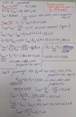

Я попрошу пояснить, как работает оригинальная схема со страницы 1.
Каков обход? :)
Сообщения: 5054
Сообщение poty » 20 мар 2017, 14:50
Поименуем напряжения:
Расстановка потенциалов
Рассмотрим эту схему и вычислим токи и напряжения в двух положениях переключателя:
Вычисление потенциалов

Так... Есть же обмотка 60мА *25 В в силовом трансформаторе. Может мне всего хватает и без дополнительного трансформатора? :-)
А нет, разобрался.... Не хватит :sad:
Сообщения: 5054
Сообщение poty » 20 мар 2017, 16:15
Ну, судя по оригинальной схеме, LDR работают на 20мА. Т.о., если учесть, что на светодиод оставляем 3-4мА, общий потребляемый ток (для предложенной мной схемы) будет не больше 25мА - вполне себе в норме для 60мА транса. Можно даже ток увеличить для LDR примерно до 40мА.
