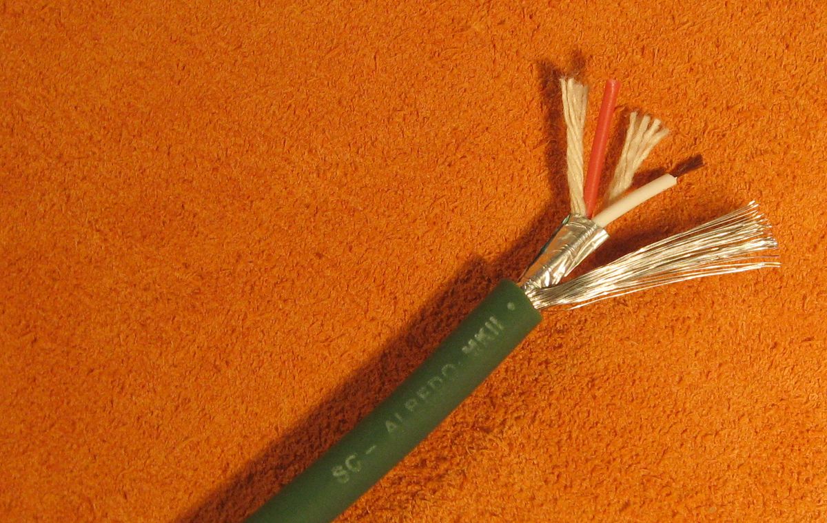

Евгений Михеев писал(а):в качестве кабеля предлагаю sommer albedo
Вот мне нашлось, что представляет этот кабель (Евгений, если есть более точная информация - поделитесь пожалуйста):
Как я понимаю, это витая пара в разной изоляции и в хорошем экране. Ну, куда припаять экран, на этот раз проблем не должно составить? :wink:

Конструкция (2LI2Y0,20мм²)(ST)DY
Оболочка, диаметр PVC 5,9 мм
AWG 24
Внутренняя жила 2 x 0,20 мм²
Количество тонких медных проводников в жиле 102 x 0,05 мм
Изоляция жилы
Экранирование витой медный + фольгированный (AL/PT) экран
Плотность экрана 100 %
Диапазон температур мин. -30 °C
макс. 70 °C
Пожарная нагрузка на метр 0,13 кВт.ч
Вес (1 м) 32 г
Размотка, упаковка
Ёмкость жила/жила на 1 м 65 пФ
Ёмкость жила/экран на 1 м 110 пФ
Сопротивление жилы на 1 км < 148 Ом
Сопротивление экрана на 1 км 30 Ом
Сопротивление изоляции на 1 км > 1 ГОм

Роман Мирошниченко писал(а):Владислав, я хотел бы спросить Ваше мнение, подходит ли такой кабель для фоносоединения?
Увы, я здесь небольшой практик. Формально 65пФ - достаточно малая ёмкость, думаю, она ещё разбавится заземлением экрана. Конструкция мне нравится, но я никогда такой кабель не слышал и, как уже написал, у меня был лишь локальный опыт кабелестроения.

poty писал(а):Формально 65пФ - достаточно малая ёмкость, думаю, она ещё разбавится заземлением экрана. Конструкция мне нравится, но я никогда такой кабель не слышал и, как уже написал, у меня был лишь локальный опыт кабелестроения.
Я думаю, этого более чем достаточно для выбора данного кабеля. Мой опыт вообще нулевой. Поэтому, я исхожу из принципа: если никто не возражает, значить так и быть.
Останавливаемся на этом кабеле.
