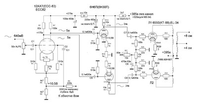

Добрый день! Строится на родном шасси и трансах от Малышева такой усилитель. Задача-при этом наборе ламп упростить схему, особенно вых. каскада.

Нарисовано жутко хитровымудренно. Надо разобраться... Если можно (есть такая информация), раскройте, какие обмотки относятся к выходному трансформатору. Я эту схему не видел, очень похоже, что многое в ней сделано по профстандартам. С одной стороны, жалко портить схему, с другой - вряд ли будет использоваться "профессиональная" часть.
Постановка задачи предполагает конструктив готового продукта. Изменять в этой схеме, конечно, можно многое, но... надо понимать, что получится совсем другой усилитель. Изменения всё равно предполагаются (неродные выходные трансформаторы, в частности), может, поделитесь изначальной задумкой результирующего продукта (без наших "пессимизмов" :) )? Причина сборки именно этой конструкции, источник схемы и BOM, дальнейшее применение?

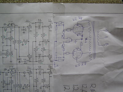

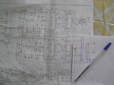

Вот схема и фото малышевского транса.

Сообщение poty » 19 авг 2014, 23:50
Сергей, я боюсь, что повторить оригинальную схему с этим трансформатором не получится. Схема, которая приведена в предпоследнем посте практически антипод макинтошевской. Навороченность оригинальной схемы обусловлена профессиональным применением с обеспечением соответствующих выходов (в частности, 600 омного). Выходной трансформатор многообмоточный, обеспечивает общую отрицательную обратную связь от отдельной обмотки, локальную ООС на экранирующую сетку, линеаризирующую ООС в катоды ламп выходного каскада (т.е., здесь включение не ультралинейное, как в случае трансформаторов Малышева), судя по всему - ещё и какую то обратную связь на драйверный каскад... В этом случае, индуктивности L1-L4 могут служить компенсаторами нагрузки (для правильной работы обратных связей) и быть обязательной частью схемы. Точнее скажу позже, сейчас в пути, взглянул только мельком.
Что касается переделки этой схемы в какую то другую: исходя из входов, я так понимаю, речь идёт о усилителе мощности (т.е. без предварительного усиления). Количество ламп позволяет создать отличный балансный вариант, но всё зависит от типов входов, которые есть на существующем шасси и тем, что есть ещё в системе, где он будет участвовать.

Друзья, я сейчас в отпуске, нестационарен, поэтому адекватно оценить схему не представляется возможным.
Мне не очень нравится это шапкозакидательство по отношению к промышленно-выпускаемой схеме. Не скрою, применение единого трансформатора для трех каскадов вызывает у меня неоднозначные реакции, но включение выходного трансформатора в катоды ламп мне знакомо. Смысл вот в чём. В обычной ультралинейной схеме полная обмотка выходного трансформатора используется для анодного включения, по этом на этой обмотке получается инвертированный сигнал. Часть этой обмотки (ультралинейный отвод) питает экранирующую сетку, создавая своеобразную ООС. Получаем каскад с усилением как по напряжению, так и по току.
В данной схеме, часть анодной обмотки, не участвующая в создании сеточной ООС перенесена в катод. Получается катодный повторитель с единичным усилением по напряжению и с низким выходным сопротивлением (хорошим коэффициентом демпфирования). Так как катодный повторитель неинвертирующий, то для создания отрицательной обратной связи обмотки, питающие вторую сетку, на которые подается инвертированный сигнал, необходимо включать в противофазе. Анод в данной схеме соединен напрямую с второй сеткой (триодное включение). Я как раз и видел такую схему для триодов. У них нет второй сетки и единственный способ подать ООС - в катод. Индуктивности, которые стоят между анодом и сеткой - для предотвращения создания положительной ОС через паразитные емкости. Это своего рода "антизвонный" фильтр.
Это не объясняет ещё пару обмоток. Думаю, здесь не всё так просто.
Если делать с трансформаторами Малышева, то схема требует значительной переделки, предпочтительно, к "родному" для них ультралинейному варианту не с триодным включением.

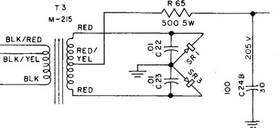

Сообщение poty » 25 авг 2014, 17:25
Я, наконец, надолго в Москве и могу немножко прояснить картину. Думаю, стоит начать с простейших вещей, как то - блока питания. Он обеспечивает несколько напряжений, в частности - переменное напряжение накала:
напряжения отрицательных смещений:
анодные напряжения для предварительного усиления:
анодные напряжения для выходного каскада:

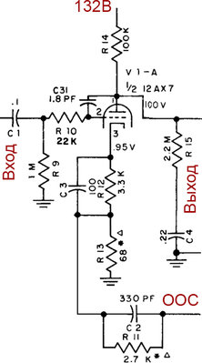

Первый каскад, если его немножко перерисовать, абсолютно старый добрый каскад усиления с общим катодом:
Единственное отличие - разделительный конденсатор (С4) стоит не в анодной цепи, а в цепи земли. Это позволяет использовать номинальное анодное напряжение первого каскада в качестве напряжения смещения для следующего каскада - фазоинвертора. Обычный способ введения ООС - в часть автосмещения катода. Смещение берётся от отдельной обмотки выходного трансформатора. С31-R9-R10 вместе с ёмкостями лампы образуют фильтр, убирающий СВЧ. Думаю, в реальной схеме его нет, он образуется ёмкостями монтажа.

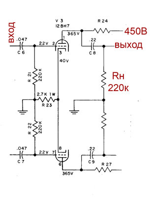

Итак! Расчёт при сохранении режима работы каскада, указанного на схеме.
Фактически имеем следующий каскад:
Простейшие вычисления из закона Ома:
1. Ток через R23: Ir23=40/2,7=14,8мА. Этот ток распределяется на 2 каскада (верхний и нижний) равномерно. Т.о., ток каждого каскада Ia=7,4мА.
2. Напряжение питания=450В, напряжение на аноде=365В, ток через R24 = Ia. Т.о. R24=(450-365)/Ia = 11,5к. Это - Ra.
3. Напряжение сетка-катод Ugk=22-40=-18В
Теперь рассмотрим анодные характеристики:
12BH7A-ge
Нарисуем примерную характеристику -18В. Определим рабочую точку (например, на пересечении с уровнем анодного тока). Теперь определим основные параметры лампы:
1. мю=dUa/dUg (при Ia=const) =32,5В/2В=16,25
2. ra=dUa/dIa (при Ug=const) = 32,5В/4мА=8,1кОм
3. gm=dIa/dUg (при Ua=const) = 4мА/2В=2мА/В
Максимальное изменение тока не может превышать 7,4мА, поскольку лампа не может работать в обратном токе. Зная параметры лампы, можно рассчитать, какое изменение напряжения на сетке вызовет такое изменение тока:
dUg=dIa/gm=7,4мА/2мА/В=3,7В
Это напряжение не превышает напряжения смещения (Ugk), поэтому изменения в положительную сторону также не превысят нормальных значений (должно быть меньше 0).
Усиление каскада определяется формулой:
A=-мю*(Ra||Rн)/((Ra||Rн)+ra)
Параллельное сопротивление резисторов Ra||Rн определяется формулой:
Ra||Rн=Ra*Rн/(Ra+Rн)=11,5*220/(11,5+220)=10,9кОм
Амплитуда выходного напряжения:
Uвых=dUg*A=-3,7В * 16,25 * 10,9кОм / (10,9кОм + 8,1кОм) = -34,5В
К несчастью, как минимум 10% нужно оставить на разброс параметров и 10% - на уменьшение нелинейных искажений от нелинейных эффектов. Таким образом, выходная амплитуда будет примерно 34,5В - 20% = 27,6В.
Второй раз к несчастью - нам нужна амплитуда 35В, а лучше - 40В. Значит, в тех параметрах, что есть, данный каскад использовать невозможно.
Это не приговор. Можно изменить параметры каскада. Для увеличения выходной амплитуды можно увеличить сопротивление Ra. Это приведёт к уменьшению напряжения Ua. Для исключения нелинейностей (возможно!) придётся увеличить ток через лампу.
Второй путь состоит в применении V4 в режиме источника тока. Так называемое "активное" сопротивление в цепи анода позволит сохранить Ua и значительно увеличить усиление. Но об этом - завтра.
Допишу сегодня...

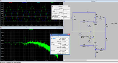

Сообщение poty » 11 сен 2014, 17:17
Как говорится - и снова здравствуйте! Прошу прощения за долгое молчание, однако не всё зависит от нас, грешных... Заранее извиняйте за длинное сообщение.
Чтобы не быть навязчивым, я рассмотрю некоторые варианты построения драйверного каскада, чтобы выбор был за дизайнером конкретного усилителя. Сразу оговорюсь, что я действовал в рамках заданных ограничений (анодное напряжение 450В, ток - не больше 16мА на каскад, лампа 12BH7, дополнительная лампа, если есть, вставляется в позицию V4 и представляет собой двойной триод, амплитуда выходного напряжения должна составлять не менее 40В (+/-0,5В) на одно плечо, 80В (+/-1В) на оба), конструкции опробовались в симуляторе, оптимизация параметров применялась только начальная. Т.о., я не могу гарантировать, что это наилучшие выбранные параметры, наилучшие выбранные активные компоненты и что в результате мы получим каскад с показанными КНИ. С другой стороны, имея сравнительные характеристики каскадов, остановившись на чём-то одном, можно реально доработать схему или подобрать детали по месту.
Общие замечания. Номиналы всех пассивных деталей входных и выходных цепей взяты из оригинальной схемы. Я позволил себе лишь увеличить выходные конденсаторы с 0,22мкФ до 0,33мкФ, поскольку нагрузкой для каскадов будет являться не резистор 1М, как по схеме, а резистор 220к, что является максимальным значением для сеточных резисторов применяемых в выходном каскаде мощных ламп. В реальности, просто необходимо увеличить входные конденсаторы хотя бы до 0,33мкФ, а выходные - примерно до 0,47 - 1 мкФ. Как правило, на эпюрах напряжений в левой верхней части вставленных рисунков отражены напряжения сетка-катод (чтобы быть уверенными, что они не выходят в положительную область), ток анода (на одном из анодных сопротивлений - чтобы исключить клиппирование и выход тока за пределы максимально допустимого), выходное напряжение. В левом нижнем углу показано быстрое преобразование Фурье, для оценки чистоты спектра. КНИ я определял по доминирующей гармонике, однако, нужно смотреть и на амплитуду других сравнимых гармоник, чтобы однозначно определить выигрышную с точки зрения нелинейных искажений конфигурацию. Также нужно учитывать, что выходной каскад на лампах, при максимальной выходной мощности, будет иметь КНИ в единицы процентов, поэтому, хоть показатели КНИ драйверного каскада всё равно важны, к ним стоит подходить критически.
Итак, в предыдущем случае мы столкнулись с двумя проблемами - недостаточной амплитудой выходного сигнала и превышением напряжения анод-катод для применяемой лампы. Самым очевидным выходом из этой ситуации является резкое увеличение анодного резистора R24(R27) с соответствующей корректировкой режима каскада.

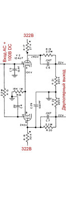

Первый вариант драйверного каскада
Как видно из эпюр напряжений слева вверху, сеточные напряжения не уходят в положительную область, амплитуда на выходе подросла, клиппирования тока нет, доминирующая гармоника (3-я) находится на уровне -56,5дБ (0,15%). Ток через каждую лампу составляет около 5,5мА, напряжение на аноде - 258В, на катоде - 33В, т.о., анодное напряжение также остаётся в норме (<300В), мощность рассеивания - не более 1,3Вт (<3,5Вт максимальной). Для нашего выходного напряжения нужно подать 6,5В входного (амплитудного!). Каскад "одноэтажный", к защите потенциала накала относительно катода никаких действий предпринимать не нужно.
В связи с тем, что мы вернулись к классике, стоит подумать и о некотором упрощении схемы. Я не вижу смысла во внешнем смещении, поэтому соответствующие цепи из рассмотрения убираем. Получаем
Упрощение схемы драйверного каскада
Анализ показывает, что мы не потеряли в КНИ (около -57дБ, 0,14% по третьей гармонике), ток через каждую лампу - 5,3мА, напряжение на аноде - 263В, на катоде - 13В, рассеяние - не более 1,4Вт. Входное напряжение - 6,7В.
Казалось бы - цель достигнута! Но у нас имеется ещё одна лампа, которую неплохо бы использовать, раз планируется её в принципе туда воткнуть. Давайте посмотрим на некоторые двухламповые конструкции, сможем ли мы с их помощью что-то улучшить?

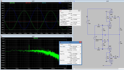

Первое, что мы рассмотрим - SRPP. Персонально я отношусь к этому каскаду с пиететом, однако знаю его отрицательные стороны. Также есть мнения, что его "невыгодно" применять в балансных усилителях (а именно такой мы и строим), поскольку сам по себе этот каскад является пуш-пульным, что подразумевает двухтактность в однотактном включении. Что получается у нас:
Балансный SRPP
Сеточные напряжения в норме, клиппирования тока нет, выходная амплитуда нас устраивает. Доминирующая гармоника - 7-ая - -64,4дБ (0,06%), однако рядом есть сравнимые по величине гармоники низших порядков (3-я и 5-я), что не так хорошо. Стоит отметить, что небольшое изменение тока позволяет добиться амплитуды доминирующей гармоники на уровне -70дБ, но порядок резко возрастает. Ток через каждое плечо - 4,5мА. Напряжение на аноде верхней лампы 450В, на катоде 236В (214В < 300В), мощность рассеяния - 1Вт (<3Вт); на нижней лампе, соответственно, 225В-11В=214В (<300В), мощность та же. Входное напряжение - 6,5В. Хорошие результаты при минимальном усложнении. Но! Здесь возникает пресловутое предельное напряжение, которое будет над нами довлеть на протяжении рассмотрения всех "двухэтажных" схем. Предельное постоянное напряжение катод-накал, если на накале потенциал более положительный, чем на катоде - 100В, переменное - 200В. Если накал отрицателен по отношению к катоду, предельное напряжение (постоянное или переменное) не должно превышать 200В.
Как мы видим, на катоде нижней лампы напряжение 11В, по оригинальной схеме усилителя накал заземлён (напряжение =0). Для нижней лампы никаких проблем пока не наблюдается. А вот на катоде верхней лампы - 236В, что превышает допустимые 200В. Для того, чтобы исключить пробой, нам нужно "оторвать" накал от земли и подать на него простейшим делителем напряжения, например, +100В. Т.о., для нижней лампы накал окажется более положительным (это улучшит также показатели шумов), напряжение накал-катод будет 89В постоянного и до 130В переменного тока. Оба параметра - в норме. Для верхней лампы это будет -136В постоянного тока и до - 176В переменного. Тоже всё в норме.
SRPP - это значительный отход от первоначальной модели простейшего каскада с общим катодом. Давайте рассмотрим вот такой каскад:

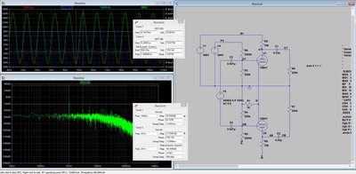

Каскад с источником тока в нагрузке
Это тот же самый каскад усиления с общим катодом, но вместо анодного сопротивления включен источник тока на лампе. Мне нравится лампа ECC88, поэтому я привёл каскад с её применением, однако, можно использовать и другую лампу.
Что имеем: сеточные напряжения - в норме, клиппирования тока нет, выходная амплитуда имеет нужное значение. Доминирующая гармоника - третья, на уровне -59,2дБ (0,11%), остальные гармоники быстро убывают. Ток через каждое плечо - 5мА. Напряжение на аноде верхней лампы - 450В, на катоде - 355В (=95В < предельного 130В для этой лампы), мощность рассеяния - 0,5Вт (<1,8Вт предельной для этой лампы). Для нижней лампы, соответственно, 200В-9В=191В (<300В), мощность 1Вт (<3,5Вт). Входное напряжение - 6,6В.
И снова - проблема с накалом. Для ECC88 предельные напряжения составляют 50В, если потенциал накала выше потенциала катода, и 150В, при других параметрах. Разность между катодами нижней и верхней лампы составляет 355-9=346В (напряжение между катодами изменяется незначительно), поэтому (150В для ECC88 + 100В для 12BH7=250В) невозможно подобрать смещение для общего накала и придётся запитывать накалы ECC88 от отдельной обмотки/блока питания с соответствующим "подъёмом".
Ещё раз сильно отойдём от обычного каскада и рассмотрим интересную двухэтажную схему - каскод. Я надеюсь, что Вы остановитесь именно на ней, потому что с ней возможны значительные трансформации в сторону улучшения характеристик (об этом - в конце):
Каскод
Снова все эпюры сеточных напряжений, анодных токов и выходного напряжения в норме. Доминирующая третья гармоника на уровне -55,8дБ (0,16%), остальные гармоники образуют достаточно высокий "след" вплоть до 13 гармоники, что показывает, что на полной громкости искажения будут приближаться к 1% (с такими значениями деталей). Ток в рабочей точке = 5,1мА. Верхняя лампа: 193-94=99В @ 0,5Вт. Нижняя лампа - 94-3=91В @ 0,5Вт. Для достижения необходимого выходного напряжения нужно всего 2,2В входного напряжения (стоит подумать о необходимости всех предыдущих каскадов :) ). О защите накал-катод можно не беспокоиться, хотя я бы поднял уровень накальных цепей хотя бы до 50-70В.
Теперь об улучшениях. Я специально не стал приводить схемы с улучшениями, поскольку они выглядели бы сложными и труднопонимаемыми.
Во всех случаях можно заменить катодные резисторы (если они общие) или провод, соединяющий катодные резисторы с землёй, на источник тока. Такие малые токи и напряжения вполне по силам JFET-ам, Depleted mode MOSFET-ам, биполярам и даже интегрированным источникам тока. В отдельных случаях придётся сформировать отрицательное напряжение (примерно минус 10-15В), но в оригинальной схеме это уже проделано, так что проблем в этом не вижу.
Следующее улучшение - замена ламп. Здесь, уверен, у каждого найдутся свои любимчики или можно найти аналоги вышеприведённых каскадов в известнейших усилителях и воспользоваться ими напрямую, без всякой переделки.
Можно (и нужно) поиграть со значениями пассивных элементов и питающих напряжений, уверен, что приведённые выше значения - лишь первое приближение к идеалу.

Сергей Титов
Сообщение Сергей Титов » 14 окт 2014, 21:00

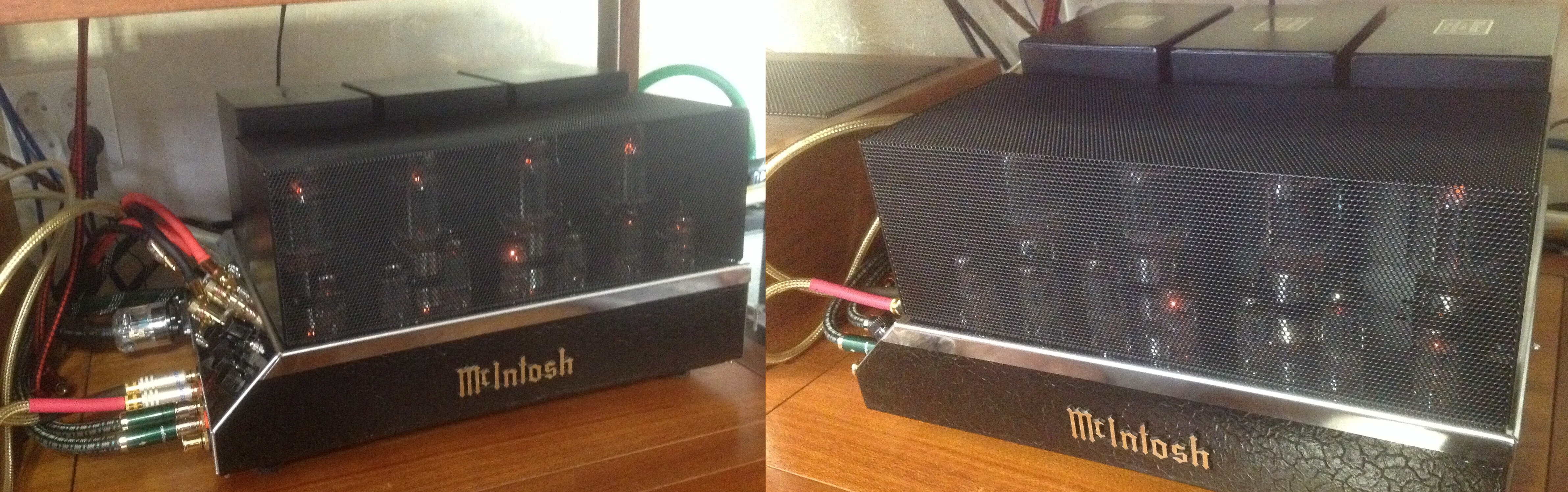

Доброе время суток всем форумчанам! Проект Макинтош 275 благополучно завершен. Усилитель собран по родной схеме с использованием малышевских выходных трансов. Из схемы были удалены все индуктивности, в катоды вых. ламп поставлены резисторы 10 ом, все остальное точно по схеме. Все прекрасно заработало, звук радует. В акустике полная тишина (да, емкости в анодном увеличены до 10000мкф) и накалы через резисторы на землю. Всем спасибо за советы и консультации, удачи в творчестве.
Последний раз редактировалось Алаев Ян 10 ноя 2014, 10:43, всего редактировалось 1 раз.
Причина: Общее редактирование

Сообщение poty » 15 окт 2014, 10:59
Сергей, не могли бы Вы выложить получившуюся схему? На схеме далеко не все индуктивности являются собственно индуктивностями, как уже говорилось. И просто так их выкинуть вряд ли получилось бы. Вот и хотелось бы посмотреть, по какой, собственно, схеме в результате оказался собран усилитель?
Сергей Титов

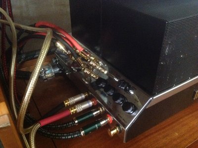

Сообщение Сергей Титов » 28 ноя 2014, 10:51
Обещанные фото прилагаю. Сканер погиб, поэтому схема через фотоаппарат. Вместо всех индуктивностей стоят перемычки. Теоретически может что-то и неправильно, но на звук-это что-то!
