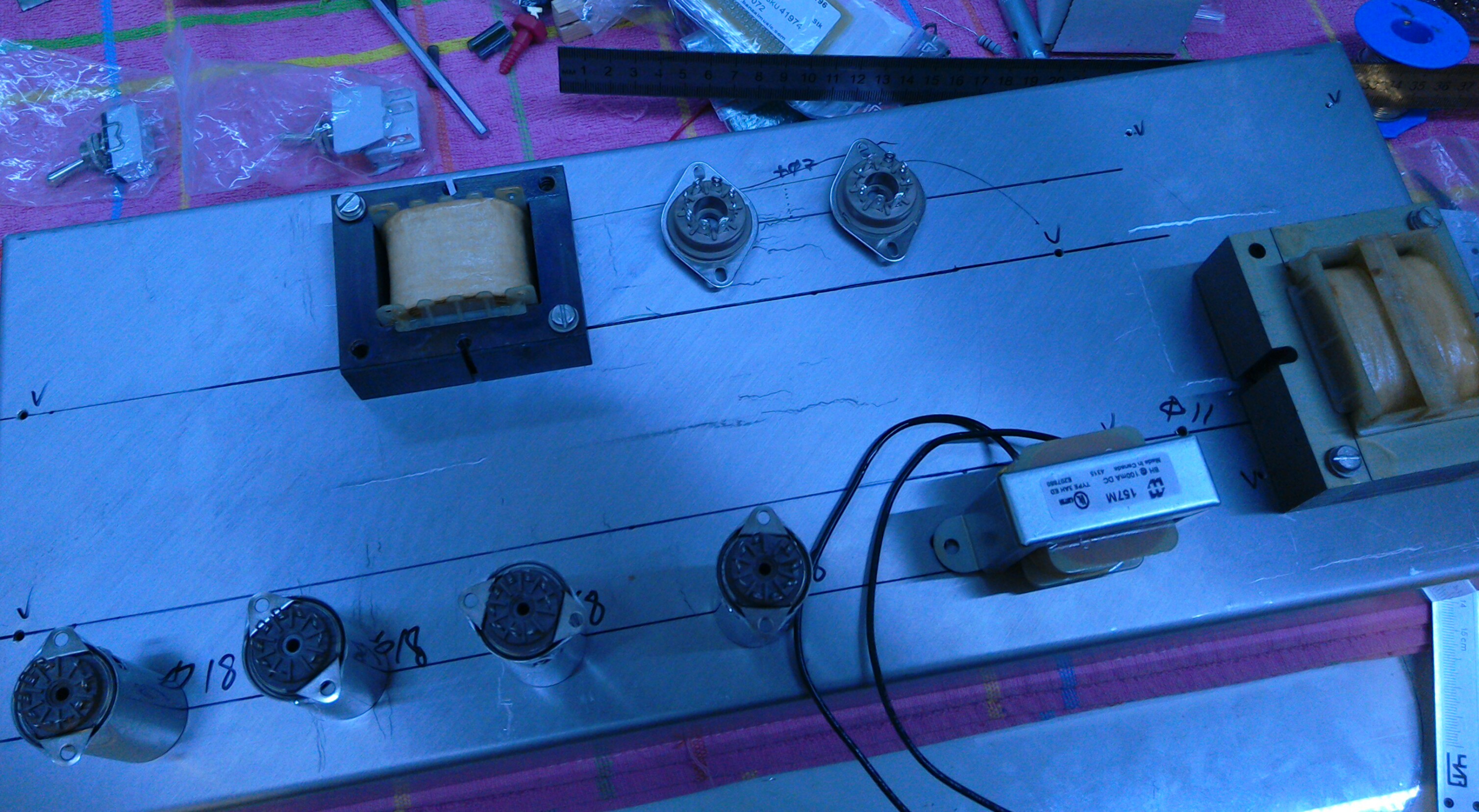

Сообщение Евгений Михеев » 19 мар 2017, 20:11
Сделал два окна под силовой и выходной трансформаторы. Разметился немного.
Я расчитываю на Вашу помощь, форумчане.
