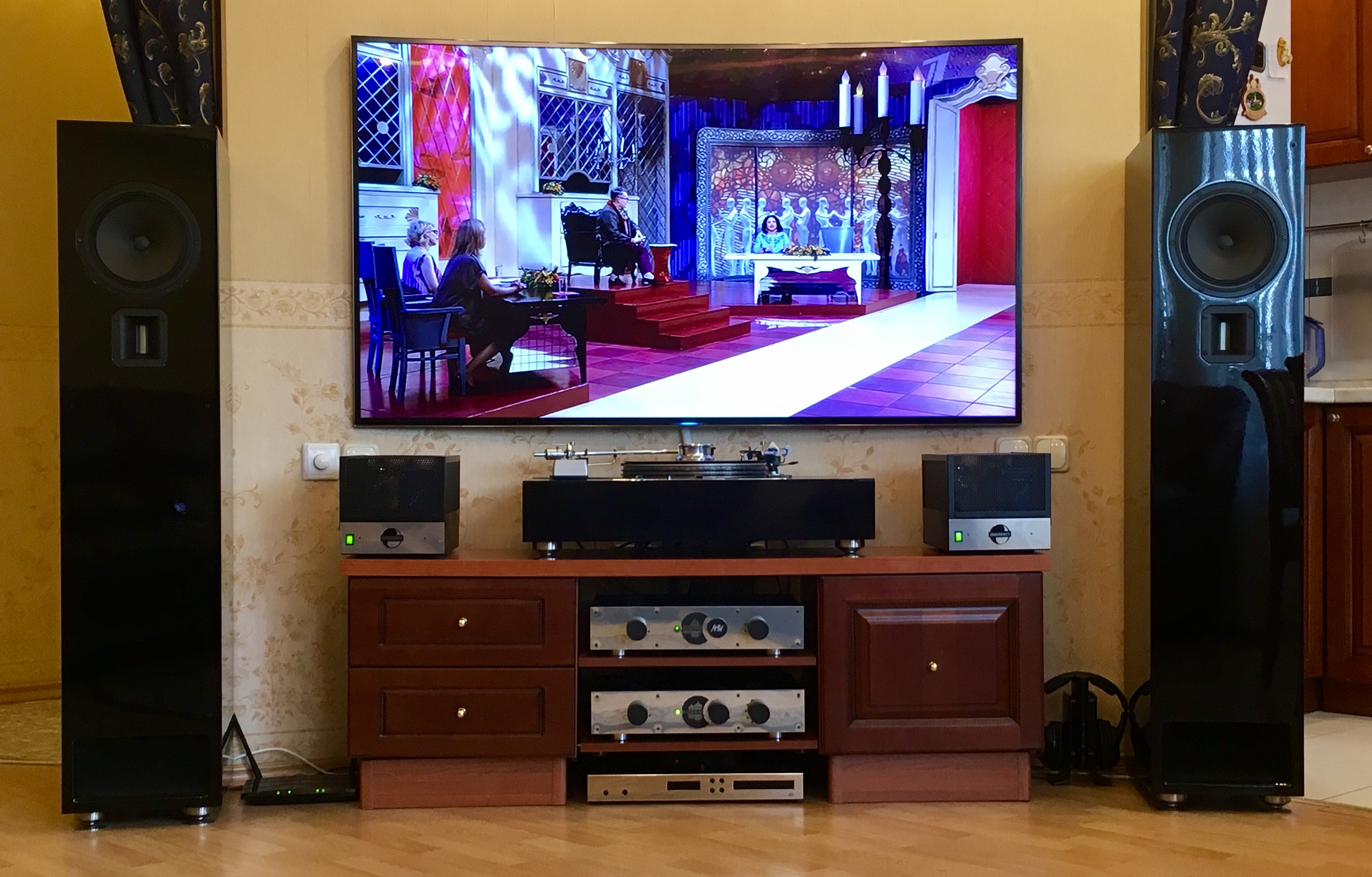

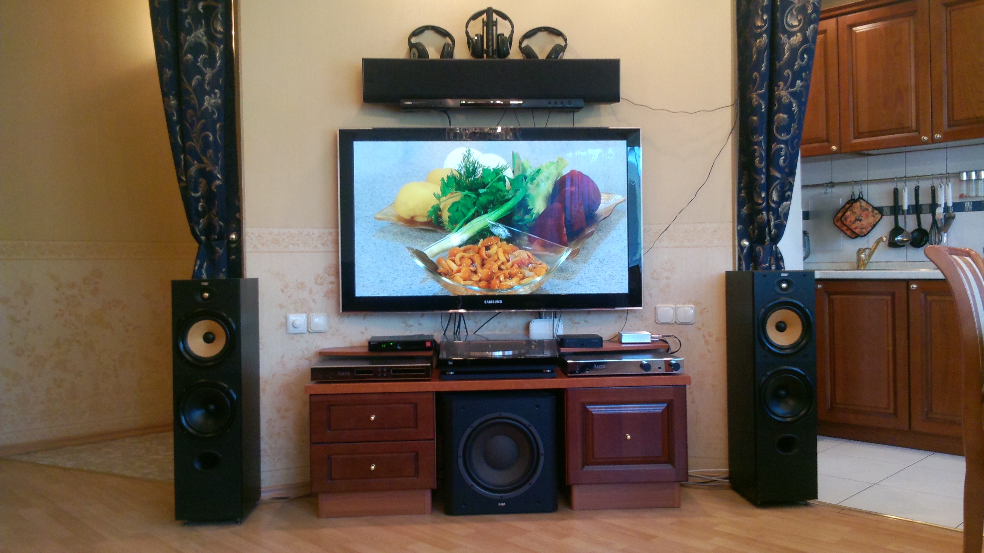

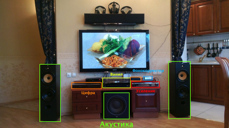

Сообщение Роман Мирошниченко » 21 окт 2016, 11:44
Было (20.05.14)...
(состав стерео-системы)

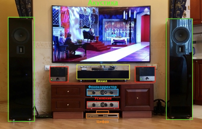

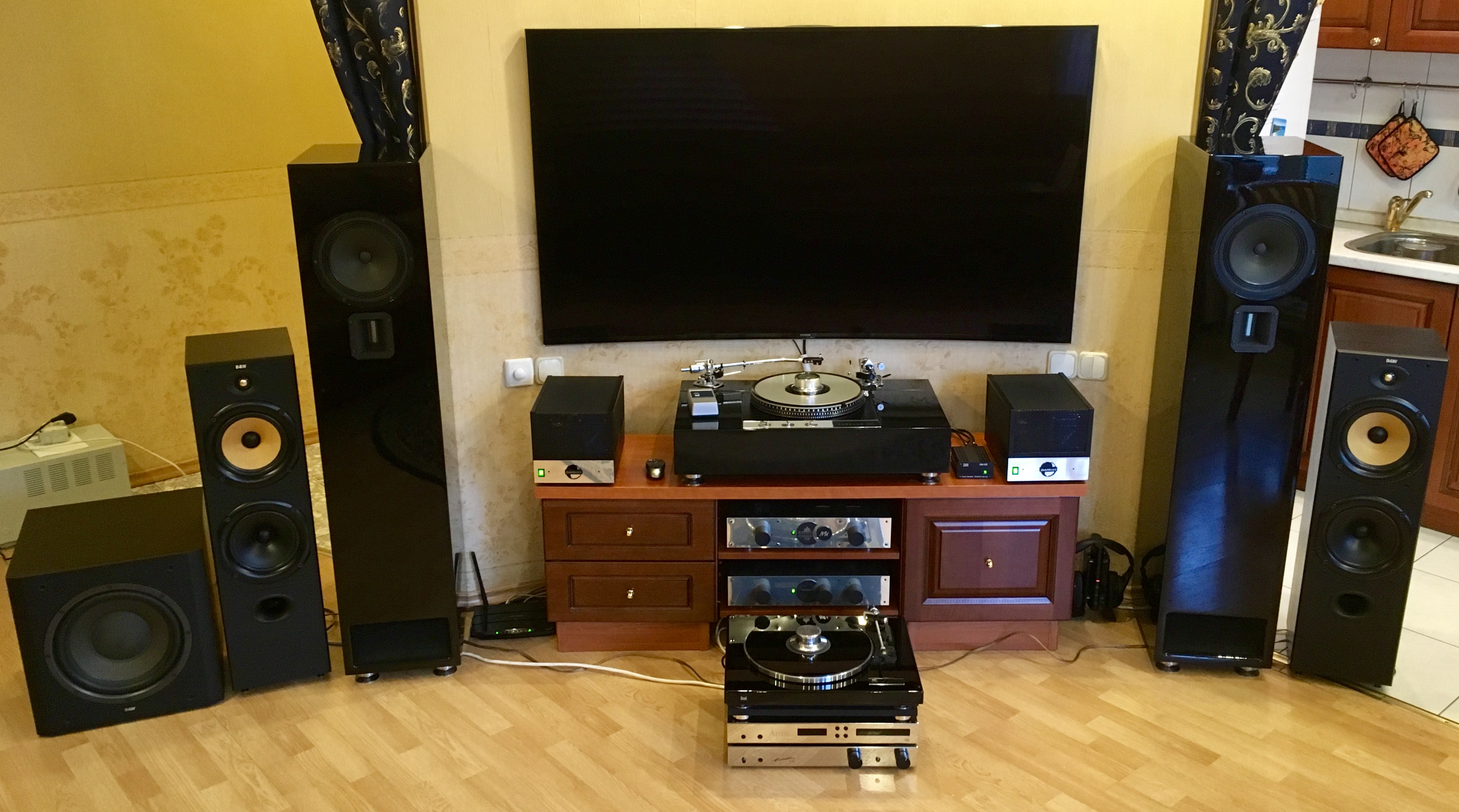

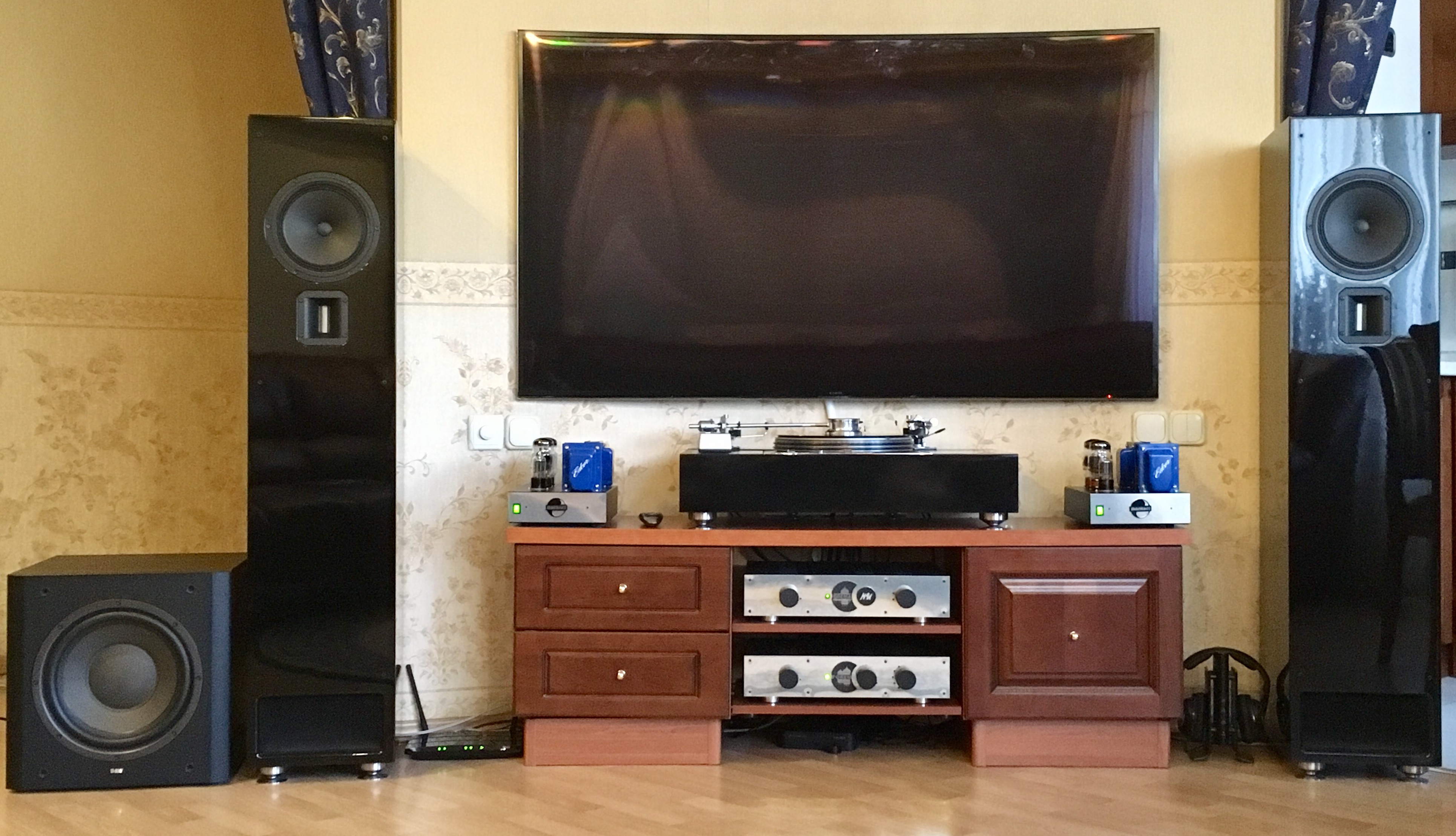

... стало (13.10.16)!
Строиться!

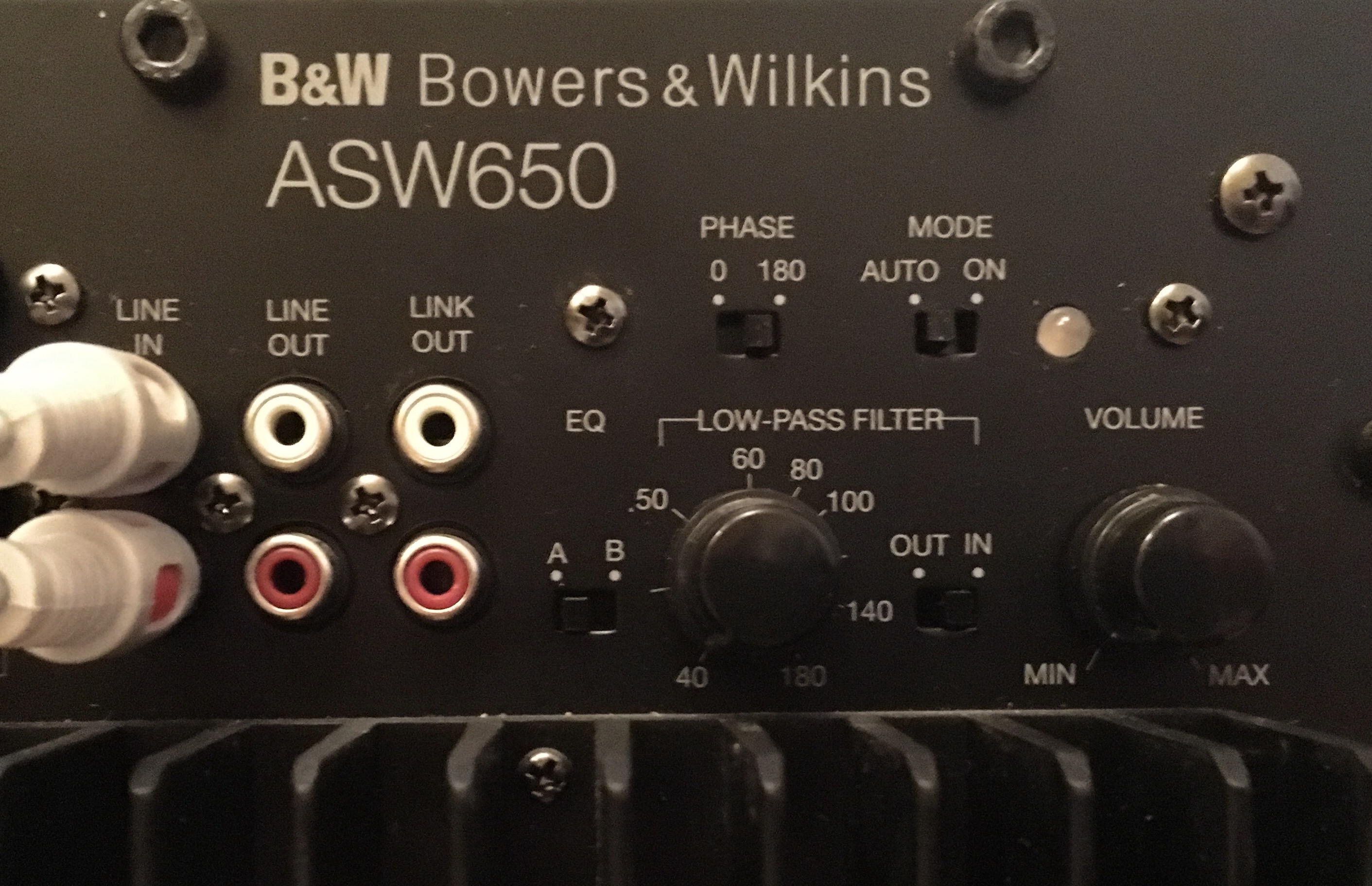

Сообщение Роман Мирошниченко » 27 окт 2016, 13:31
Но, два дня назад, я поступил так, как однажды уже делал, отчаявшись добиться "универсального звука" от новой на тот момент системы на B&W. Я снова добавил сабвуфер.
Я уже пробовал это с этими колонками - не понравилось, но теперь я применил иной подход. Я не стал настраивать саб по тестовому сигналу, стремясь к ровной АЧХ. Моя акустика без него с этим справляется лучше - меня пока устраивает. Я стал подбирать настройки под каждую "не звучащую" пластинку. Использовать саб, как темброблок. И результаты меня поразили.
Я намерен сегодня продолжить эксперименты, зафиксировав данные для анализа.
Предусилитель FOREM позволил мне подключить саб ко второму выходу. И у меня есть свободный доступ к органам управления. Положение фазы я уже подобрал. Положение фильтра ("А/В") не сильно значимо. Буду пробовать менять срез и уровень сигнала. Опыт предыдущих двух дней показал хорошие результаты.

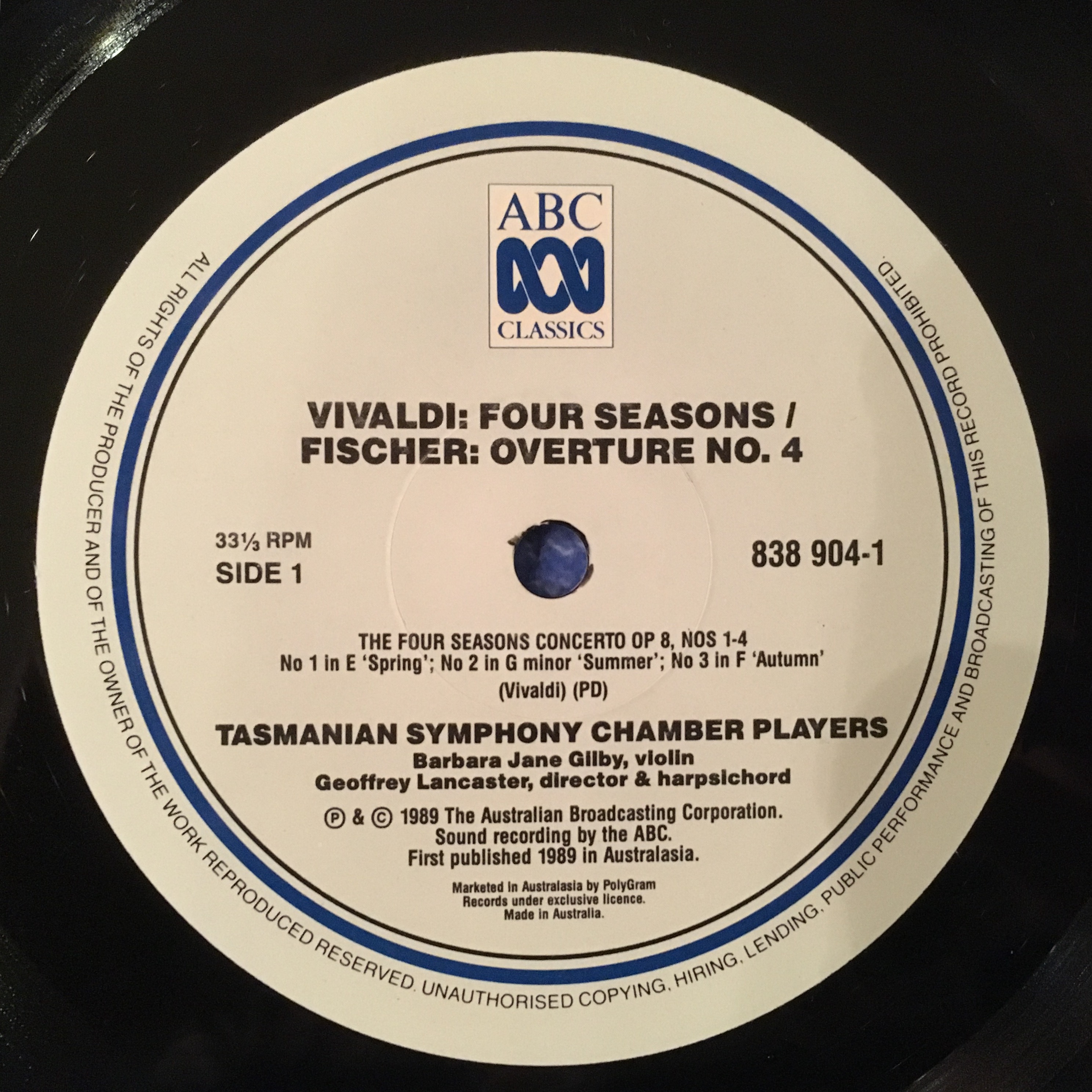

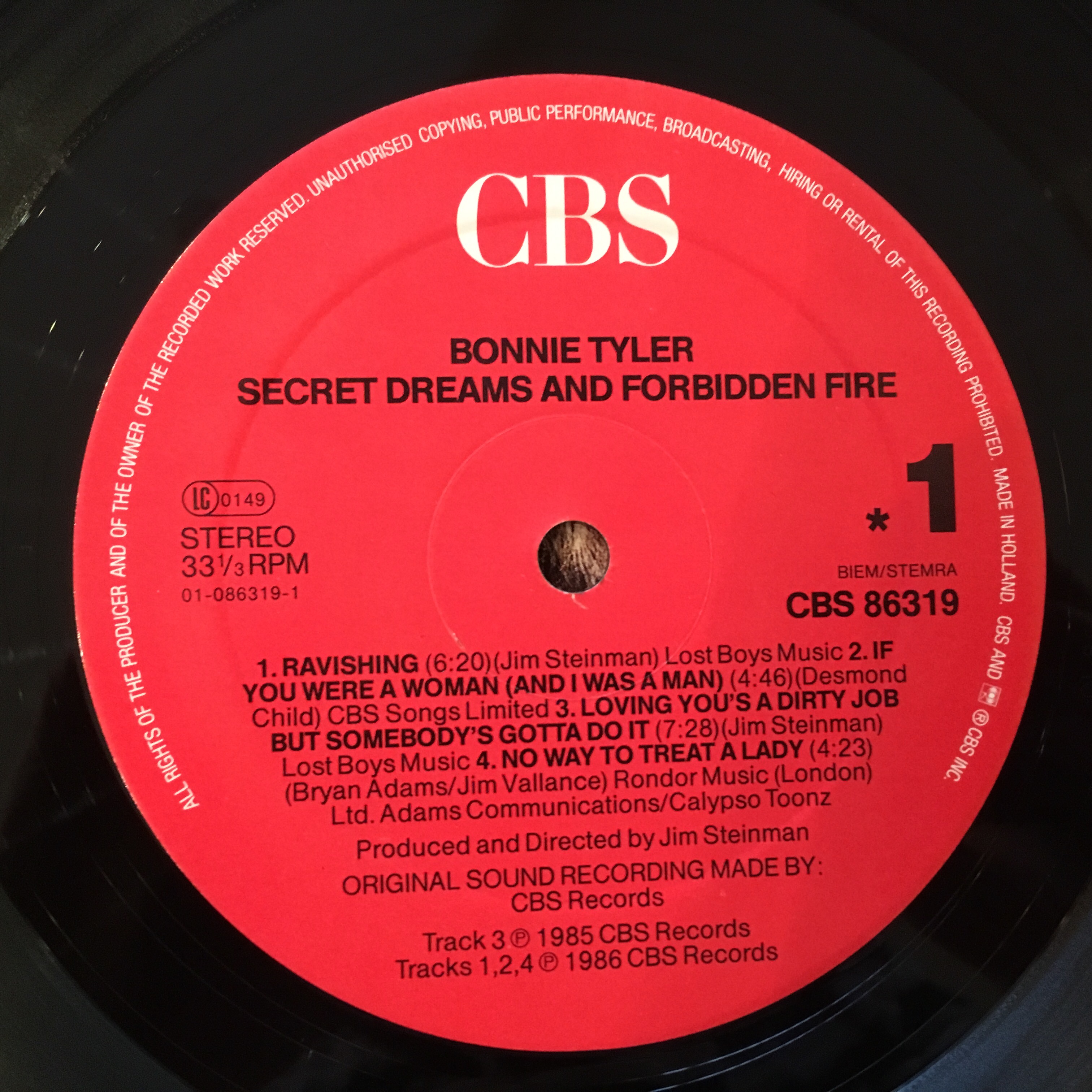

Сообщение Роман Мирошниченко » 27 окт 2016, 13:58
Звук этой пластинки имеет свой характер - есть моменты, которые отыгрываются лишь некоторыми головками с тонкой заточкой. Пластинка в целом не плохо воспроизводится и без саба, но коррекция лишней все-таки не оказалась.
Срез - 50 Гц
Усиление - 50%

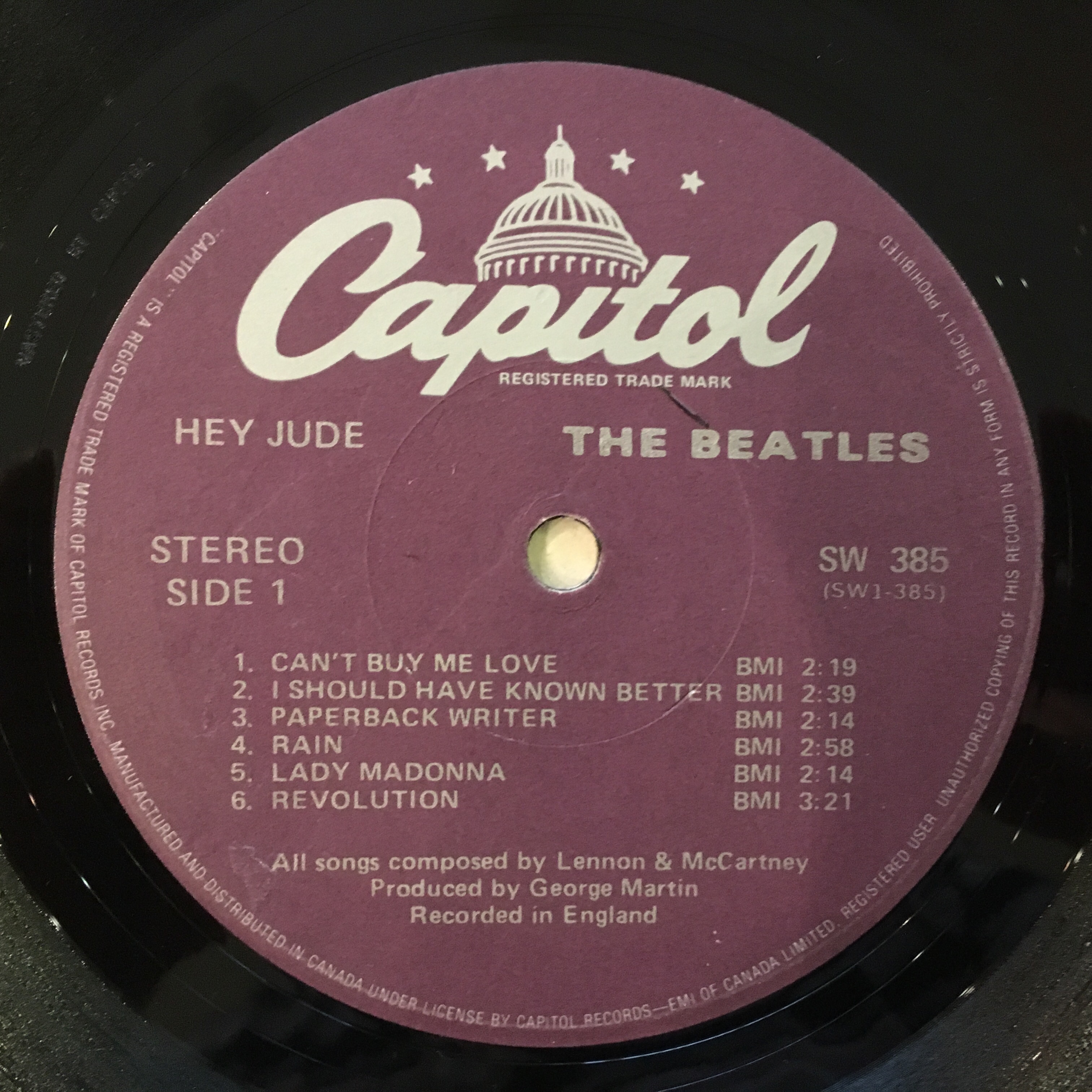

Сообщение Роман Мирошниченко » 27 окт 2016, 14:21
Этот сборник я долго "ловил" на eBay, но так ни разу и не прослушал - звука нет вообще. Даже "уши вянут" - дискомфорт.
Саб исправил ситуацию на 90%. Диск стал удобоварим, даже стерео улучшилось почему-то. Но, некоторый дискомфорт все-таки остался. Возможно, это связано со слышими на пустых дорожках инфранизкими шумами - саб их выпятил.
Срез - 100 Гц
Усиление - 60%

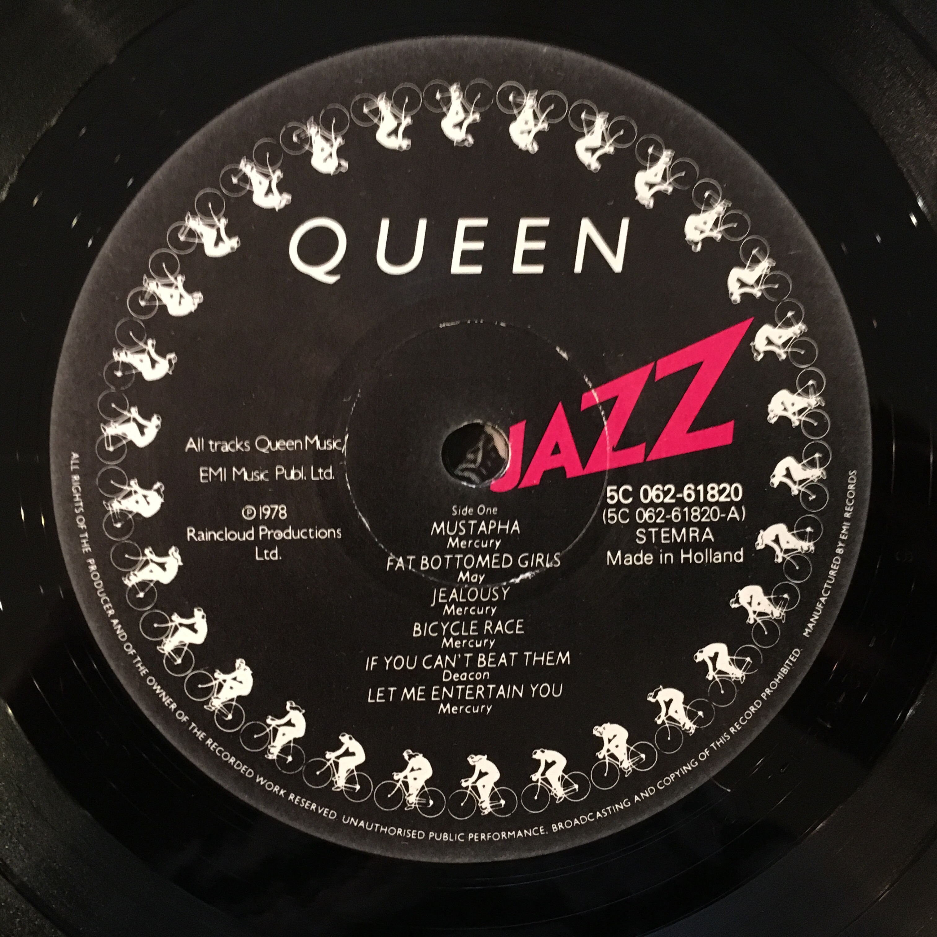

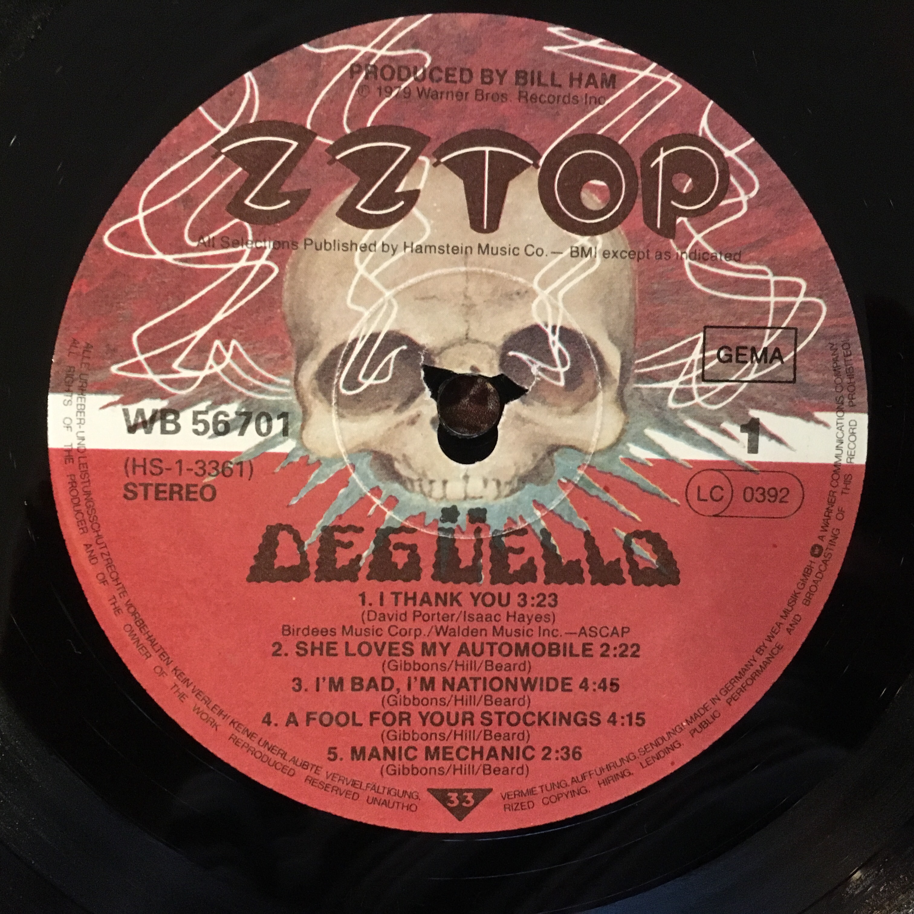

Сообщение Роман Мирошниченко » 27 окт 2016, 14:39
Очень люблю этот концерт. Помню, что и в юности он звучал суховато на фоне, например, их же "Play 'n' the Game". Но, кайф был! Возможно, мы выкручивали низы до отказа, не помню. Я слушаю его и без саба, но стало интереснее!
Срез - 40 Гц (минимум)
Усиление 75%

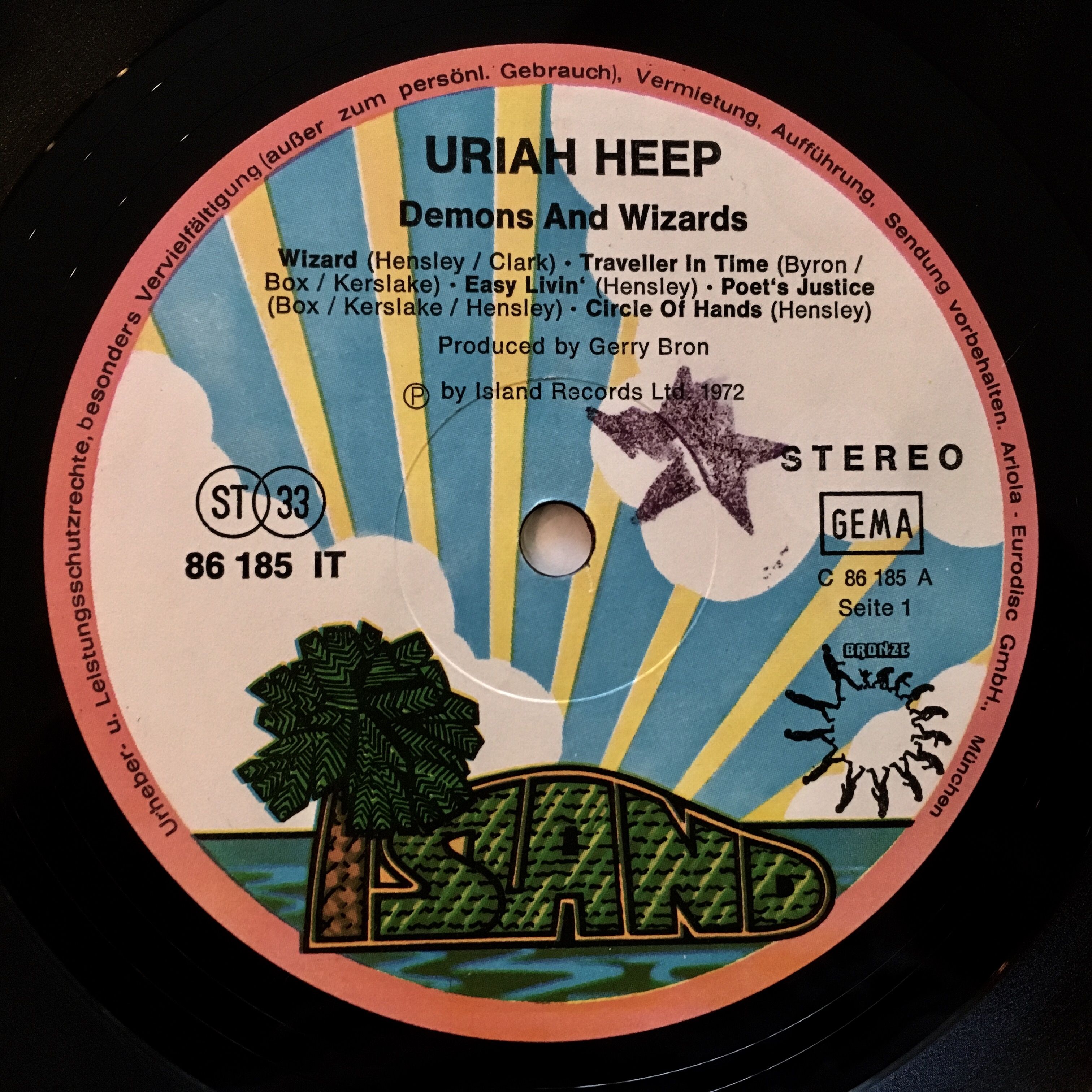

Сообщение Роман Мирошниченко » 27 окт 2016, 15:04
Тоже не самый звучащий альбом. При хорошем музыкальном содержании. Саб хорошо поправил ситуацию, при не самых значительных настройках.
Усиление 45%

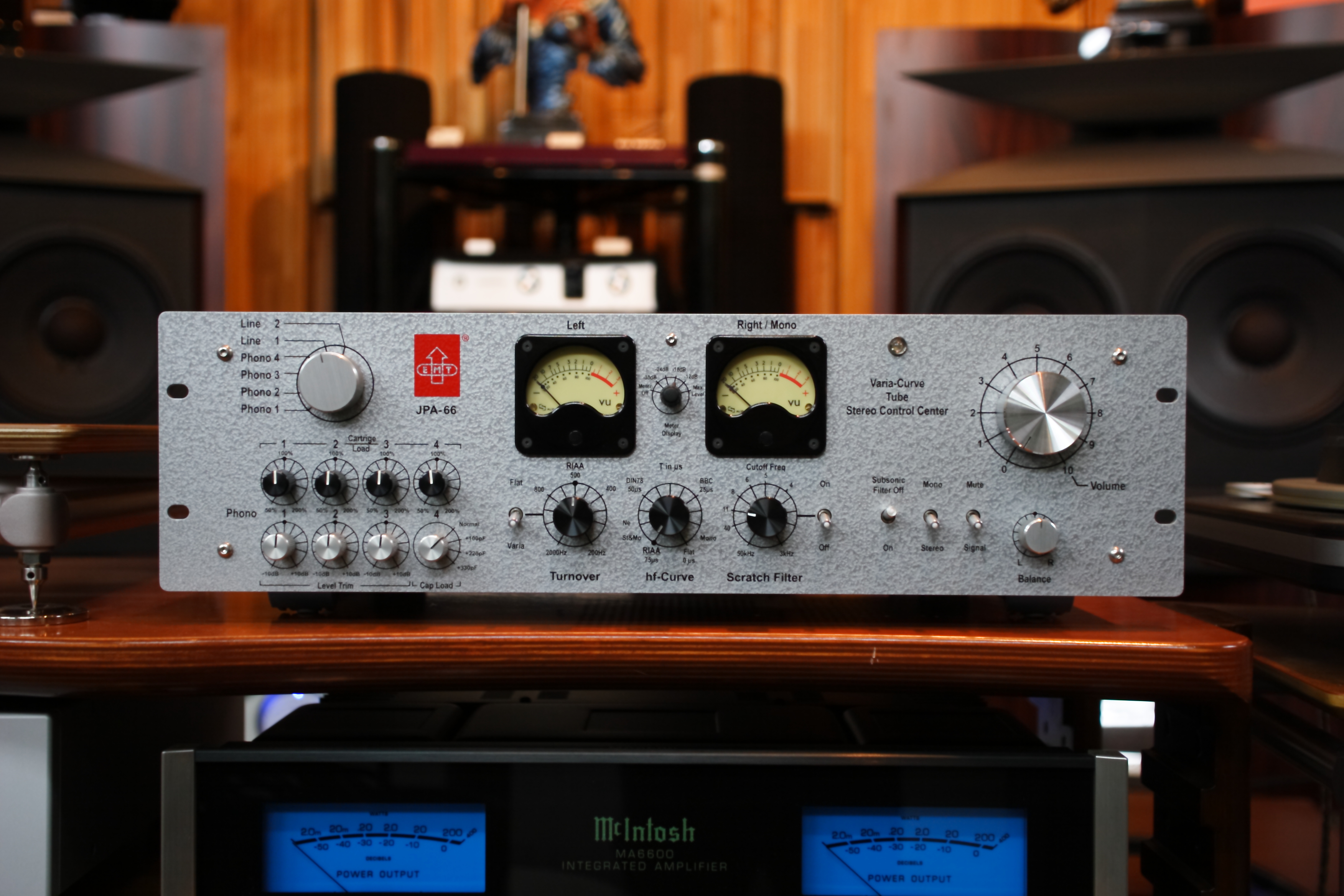

Сообщение Роман Мирошниченко » 27 окт 2016, 22:12
Владислав, Вы говорили, как-то при обсуждении профессионального корректора EMT:
poty писал(а):Основное, что там есть - перестройка кривой RIAA. Не уверен, что это нужно. Можно в дальнейшем сделать несколько наборов наиболее распространённых кривых (что я сделал у себя, например).
Это не решает проблему, что я здесь описываю? Ведь корректор фактически работает, как эквалайзер. Вот я и подумал, что разные кривые дают разный звук.
Сообщения: 5013
Благодарил (а): 188 раз
Поблагодарили: 640 раз
Сообщение poty » 27 окт 2016, 22:48
Роман Мирошниченко писал(а):Это не решает проблему, что я здесь описываю? Ведь корректор фактически работает, как эквалайзер. Вот я и подумал, что разные кривые дают разный звук.
Да, звук разный будет. В некоторых случаях - существенно разный. Но "кривая эквализации" - это... глобальная вещь. Т.е., действие будет распространяться на несколько октав. Так локально, как у Вас с сабвуфером, не получится.
[upd=1477597703][/upd]
А вот конденсаторы в нагрузку поставить - можно попробовать...

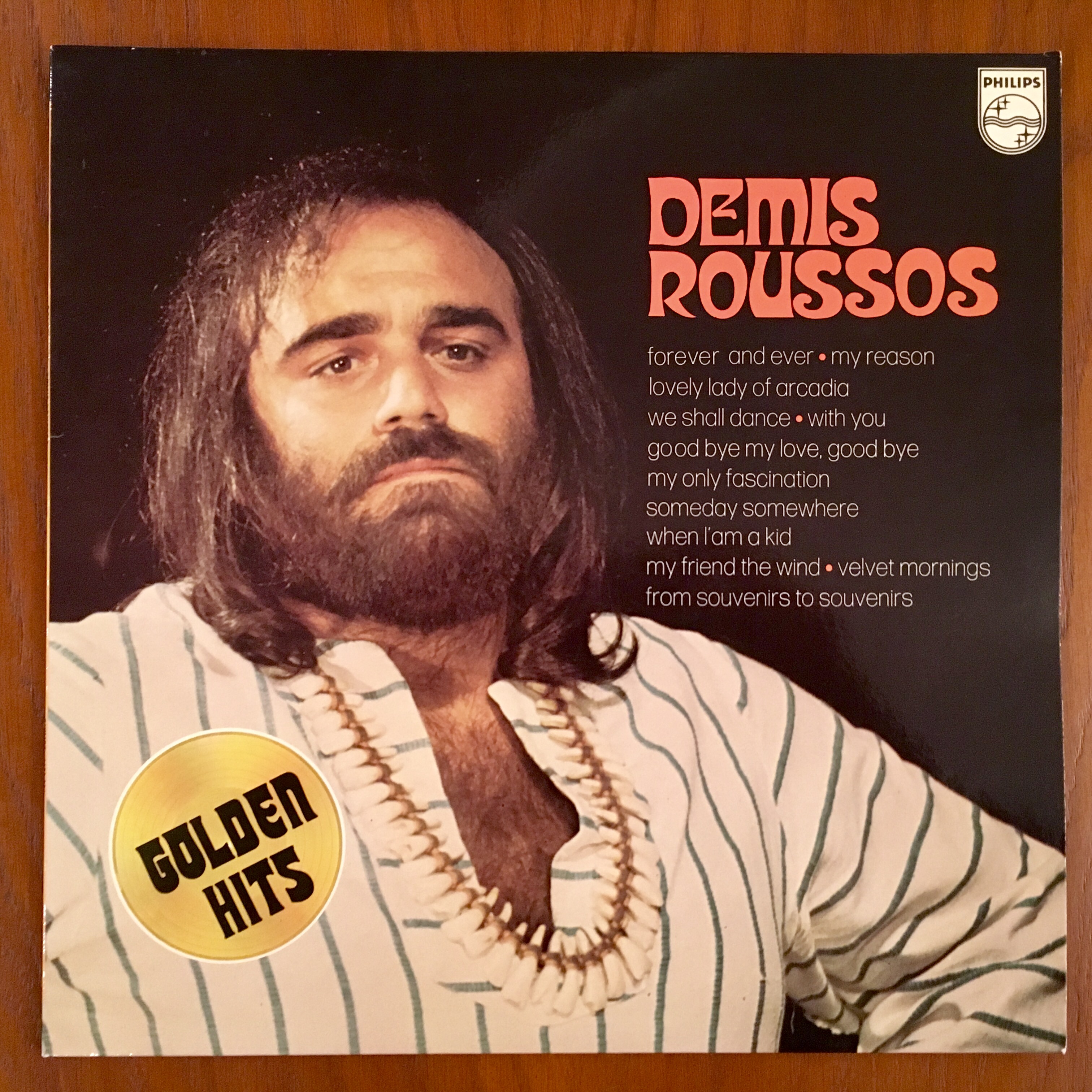

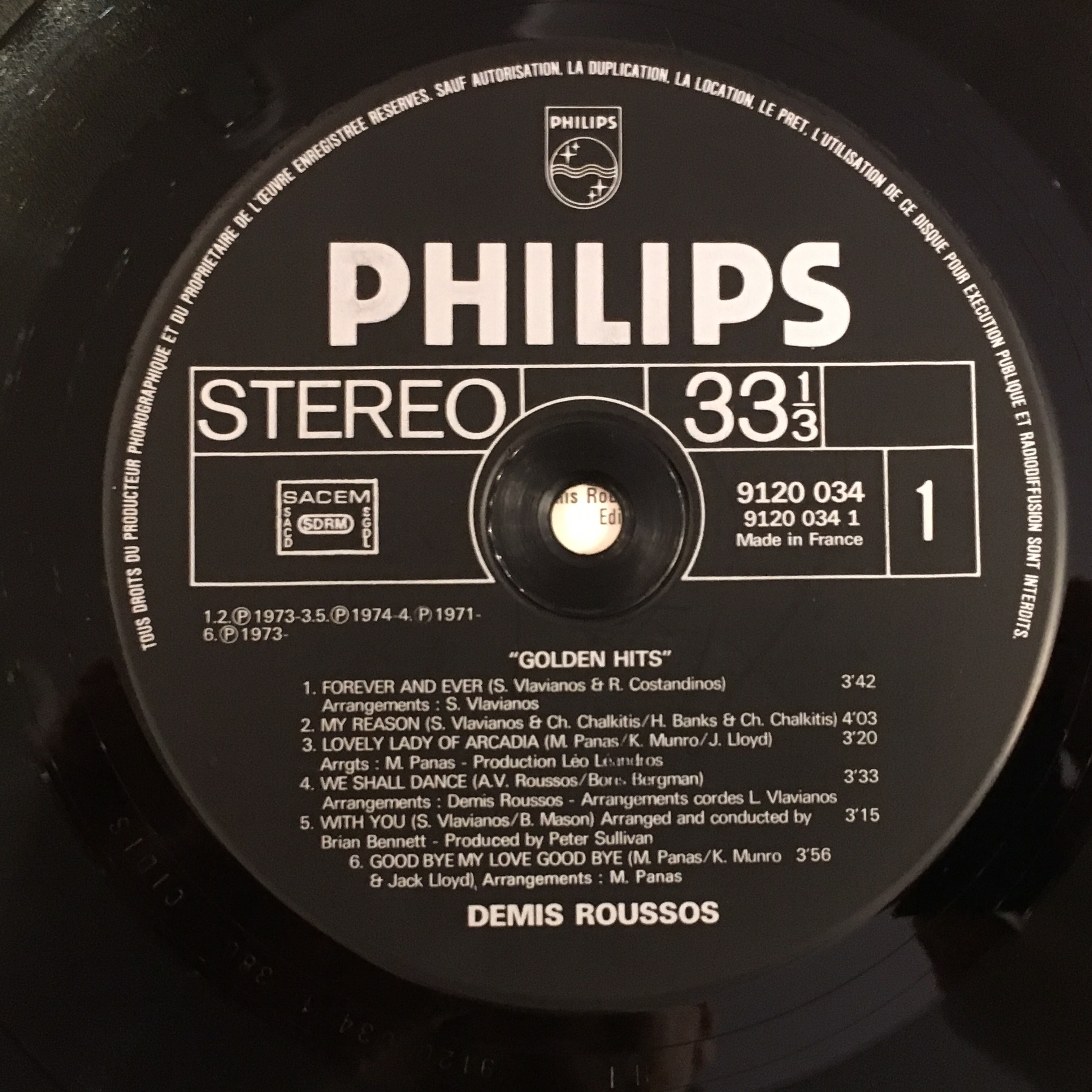

Сообщение Роман Мирошниченко » 01 ноя 2016, 16:55
Здесь же я хочу отметить, что последнюю неделю я активно использую сабвуфер в описанном режиме (темброблок). И я с удовольствием слушаю пластинки, которые давно уже записал в "не играющие". единственный отрицательный момент - при сильном "вытягивании" низов, когда приходится срез сабвуфера поднимать аж до 100 Гц., появляется субнизкая помеха. В этих случаях энтузиазм приходится сдерживать.
Не могу не привести в пример диск, который стал для меня доминирующим в эти дни.
Он требует сильного вмешательства сабвуфером:
- Срез - 100 Гц;
- Усиление 50%
Однако, это сборник. И толи он так "неудачно" составлен, но басовая составляющая прибавляется плавно от первой песни (на первой стороне) к последней(на второй). И если "Forever and Ever" слушать без саба вообще невозможно (на этой пластинке).
То уже "From Souvenirs To Souvenirs" и без поддержки сабвуфера звучит отлично.
И в этом есть некоторая сложность, ибо не будешь же подстраивать сабвуфер в течении всего прослушивания. Я приспособился нивелировать эту разницу, слушая стороны разными головками. Извращение конечно, но эти песни мною любимы с детства и теперь я их по крайней мере слушаю.

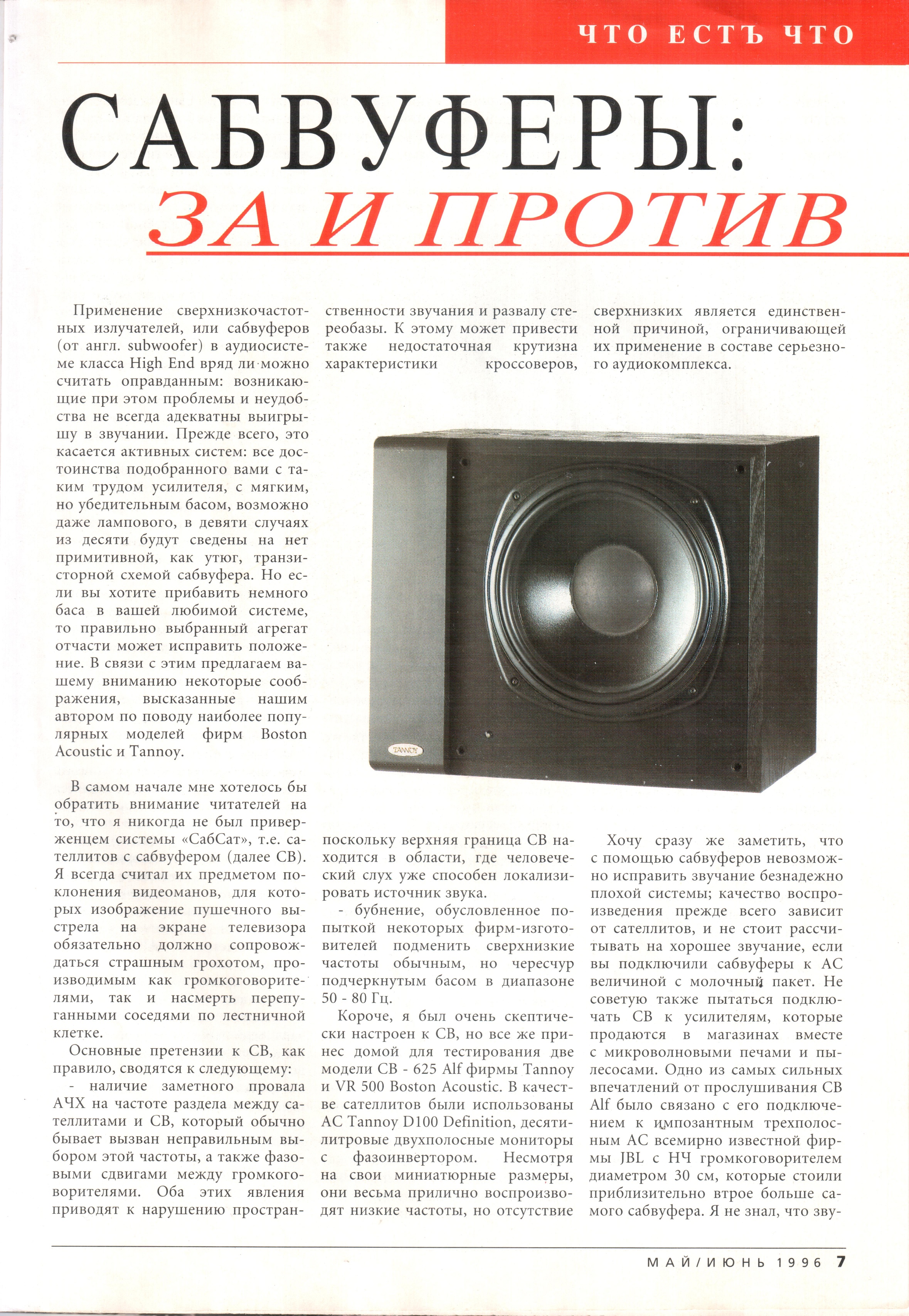

Сообщение Роман Мирошниченко » 02 ноя 2016, 15:00
Я хочу разместить здесь сканы статьи М. Сланцева из далекого 96-го года, на базе которой сформировалось мое понимание значимости сабвуфера в стереосистеме.
В то время я проводил отслушивание разной акустики, в поиске развития своих B&W. И в итоге так и купил себе саб. После чего моя стереосистема перенесла несколько переселений, связанных со сменой квартиры. И каждый раз ее удавалось настроить подобающим образом. Сейчас я понимаю, что эту гибкость мне обеспечивал именно саб. Именно благодаря ему, мне удавалось избегать дорогостоящих замен в течении 20-ти лет!!!
Сегодняшняя моя акустика дело несколько иное. Ее бас значительно выше уровнем, нежели позволяет воспроизвести мой старичек саб. Если запись хорошая, саб ей конкретно мешает. Но, для целей описанных выше, он оказался вполне хорош. Вторую неделю я его применяю таким образом и доволен. Хочется переслушать всю коллекцию. И хотя основная масса пластинок все-таки звучит, я доволен, что нашел такое решение на сегодня.
P.S. Единственное, что меня все-таки смущает - цифра у меня вся стабильно звучит без саба. Значить не многого я пока достиг в виниловодстве. :smoke:
