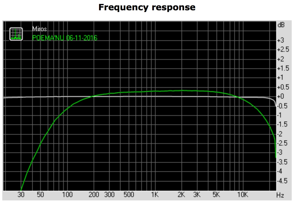

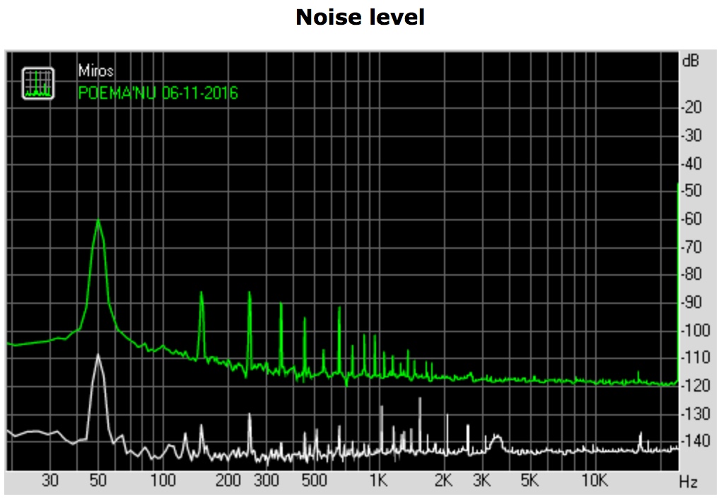

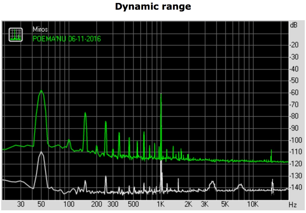

Что-то глобально не так. Допустим, -60дБ на 50Гц - это что? Конечно, после вывешивания по кривой слуха это ушло, но принципиально непонятно, откуда 50Гц? После выпрямления должно быть 100! Наводки от сети? От трансформатора? На соединительные провода? Проникновение по защитному заземлению? Не верю!
Кстати, чему равен FS? Может, просто перегруз?

Насколько я понимаю, измерения проводились цепочкой выход-iRIAA-POEMA-вход?
Я этим тестом не пользовался, настроек его не знаю. Нужно поверить уровень выходного сигнала от POEMA. Также крайне странно, что такие спады по краям диапазона. Короче, нужно больше информации об условиях измерений.

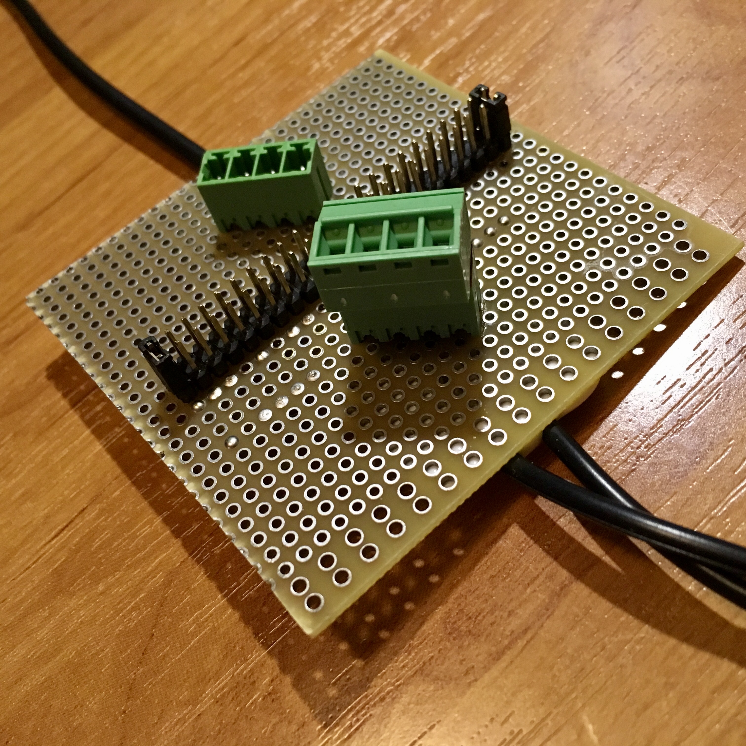

Ян предусмотрел систему подстройки сигнала. В разрыв кабеля встроена плата с возможностью ослабления сигнала:
Но, в данном случае сигнал ослаблять не пришлось. Я начал настройку с самого слабого уровня и увеличивал, пока программа не показала "норму". После чего немного подстроил уровень выхода с платы при помощи программного микшера.
В общем, как и учил Ян, я добился положения, когда "зеленый" индикатор в окошке прграммы только загорается, символизируя о достаточном уровне.

Роман Мирошниченко писал(а):Ян предусмотрел систему подстройки сигнала. В разрыв кабеля встроена плата с возможностью ослабления сигнала
Допустим. Теоретически это могло дать помеху в 50Гц, просматривающуюся на графиках. Но главное не в этом:
Роман Мирошниченко писал(а):я добился положения, когда "зеленый" индикатор в окошке прграммы только загорается, символизируя о достаточном уровне.
Что это за уровень? Усиление нашего фонокорректора оценивалось Брюсом как 38дБ, это примерно 80раз. Номинальный входной сигнал установлен в 5мВ, т.о. номинальный выходной сигнал фонокорректора равен 0,4В. Максимальный сигнал на выходе, по оценке автора, примерно 1В. При таком сигнале у Брюса (шумы находились ниже 85дБВ, в одном из устройств он намерил -91дБ, но это, скорее всего, выдача желаемого за действительное), искажения не превышали 0,6-0,7% (что близко к тому, что мы намерили), а АЧХ -в пределах 0,8дБ - это существенно лучше того, что показали измерения.
Вот я и думаю, не проблема ли это клиппинга?

Да, шумы и гармонические искажения - согласен, являются просто усиленной картинкой на входе, хоть и не полностью. Шумы вообще нужно мерить при закороченном входе.
Но непонятно, что с АЧХ и интермодуляционными искажениями?

Сообщение Роман Мирошниченко » 06 ноя 2016, 23:31
Про АЧХ Ян писал, когда еще только сам начинал проводить эти тесты со своим предусилителем, что завал, который показывает программа на самом деле не существует.
#456
Сообщение poty » 06 ноя 2016, 23:47
Роман Мирошниченко писал(а):Про АЧХ Ян писал, когда еще только сам начинал проводить эти тесты со своим предусилителем, что завал, который показывает программа на самом деле не существует.
Согласен, но хотелось бы понять как сделать так, чтобы тест показывал реальную картинку - ведь напрямую-то никаких проблем нет.
Роман, а можно Вас погонять? Можно сделать только тест на шум (Noise), закоротив у Poema вход?
#457
Сообщение Роман Мирошниченко » 06 ноя 2016, 23:53
poty писал(а):Роман, а можно Вас погонять?
Конечно, это очень интересно всегда.
Только я сейчас уже ничего не могу сделать. У меня кабинет со спальной совмещен :sad: ... Если какие-то идеи есть, я готов их реализовать. Только уже завтра.
poty писал(а):Можно сделать только тест на шум (Noise), закоротив у Poema вход?
Не очень понимаю, как это...
Вход закорачиваю, а выход подаю на плату... :spy: Я так понимаю, программа сигналы подает и анализирует их по возвращению. А в таком варианте, что же она получит для анализа? :think:
#458
Сообщение poty » 06 ноя 2016, 23:56
Когда она шум меряет она ничего не подаёт на вход.
#459
Сообщение Роман Мирошниченко » 07 ноя 2016, 00:09
Понял. Но, тест все равно придется полностью прогонять? Получается я настрою все, как для полноценного теста, а потом отключу вход корректора и закорочу его.
Впрочем, возможно нужно лишь флажки в нужном месте поставить. Я посмотрю завтра. Я так понимаю, нас интересует то место, где THD+Noise.
#460
Сообщение poty » 07 ноя 2016, 01:36
Нет, чистый Noise level
В идеале сравнить бы с замкнутым входом аудиокарты.
