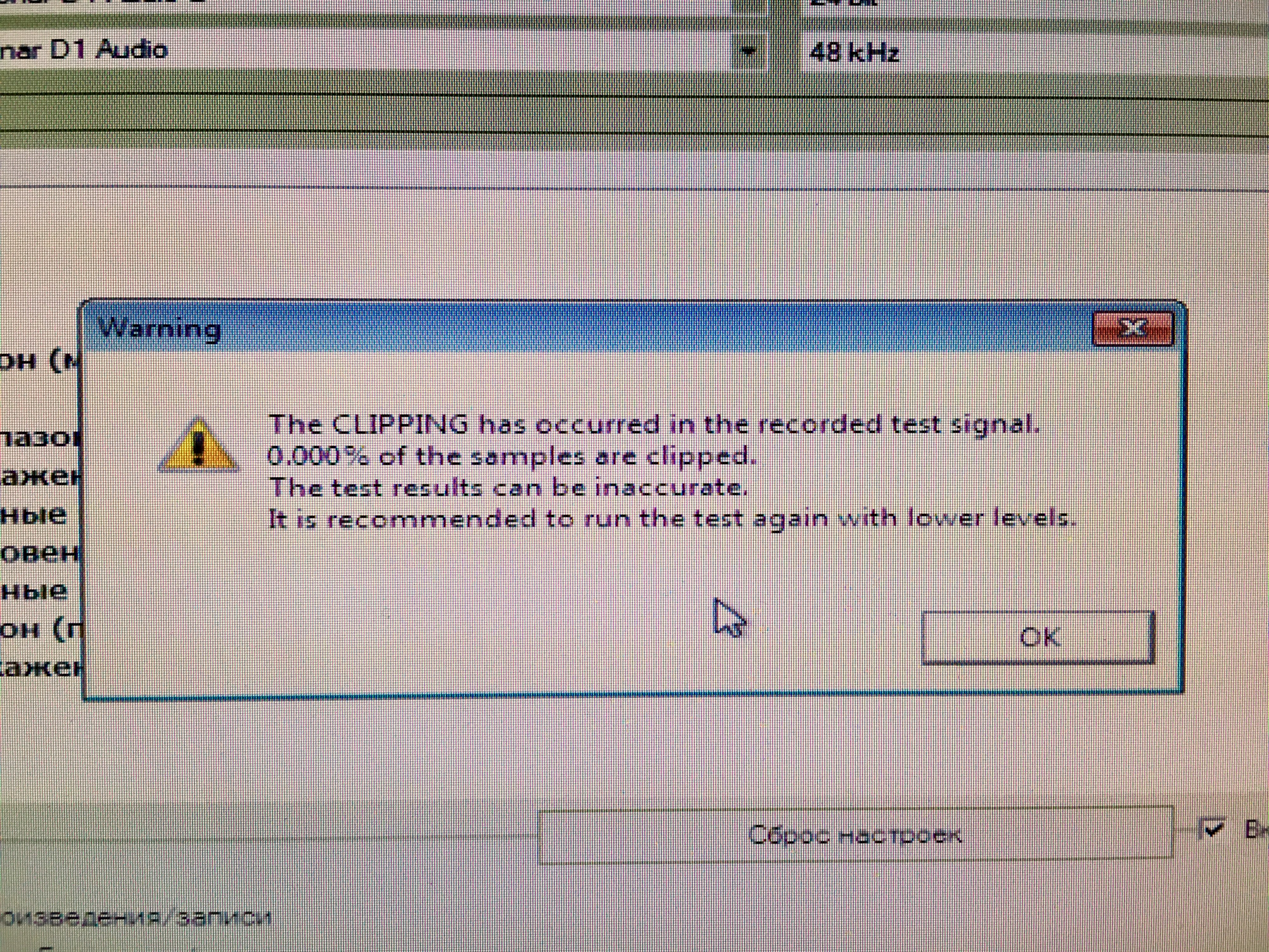

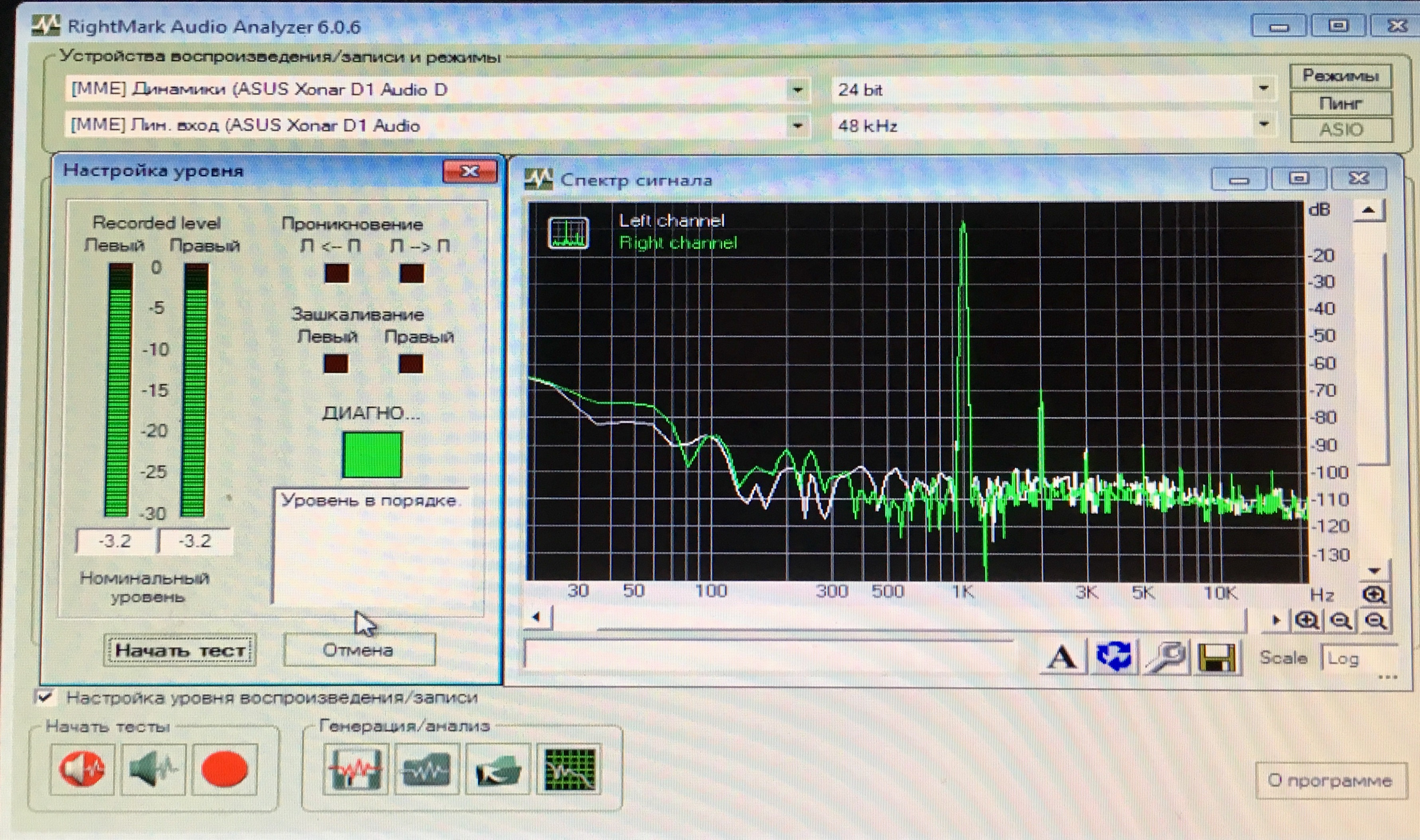

Алаев Ян писал(а):Когда идет настройка уровней, то в окне сразу виден спектр гармонических искажений.
Ян, а есть какие-то мысли, почему мне не удалось настроить уровень для тестирования фонокорректора/предусилителя в связке. У меня не получилось поднять уровень сигнала до зеленого индикатора. Начинает показывать перегрузку по каналам.
#466

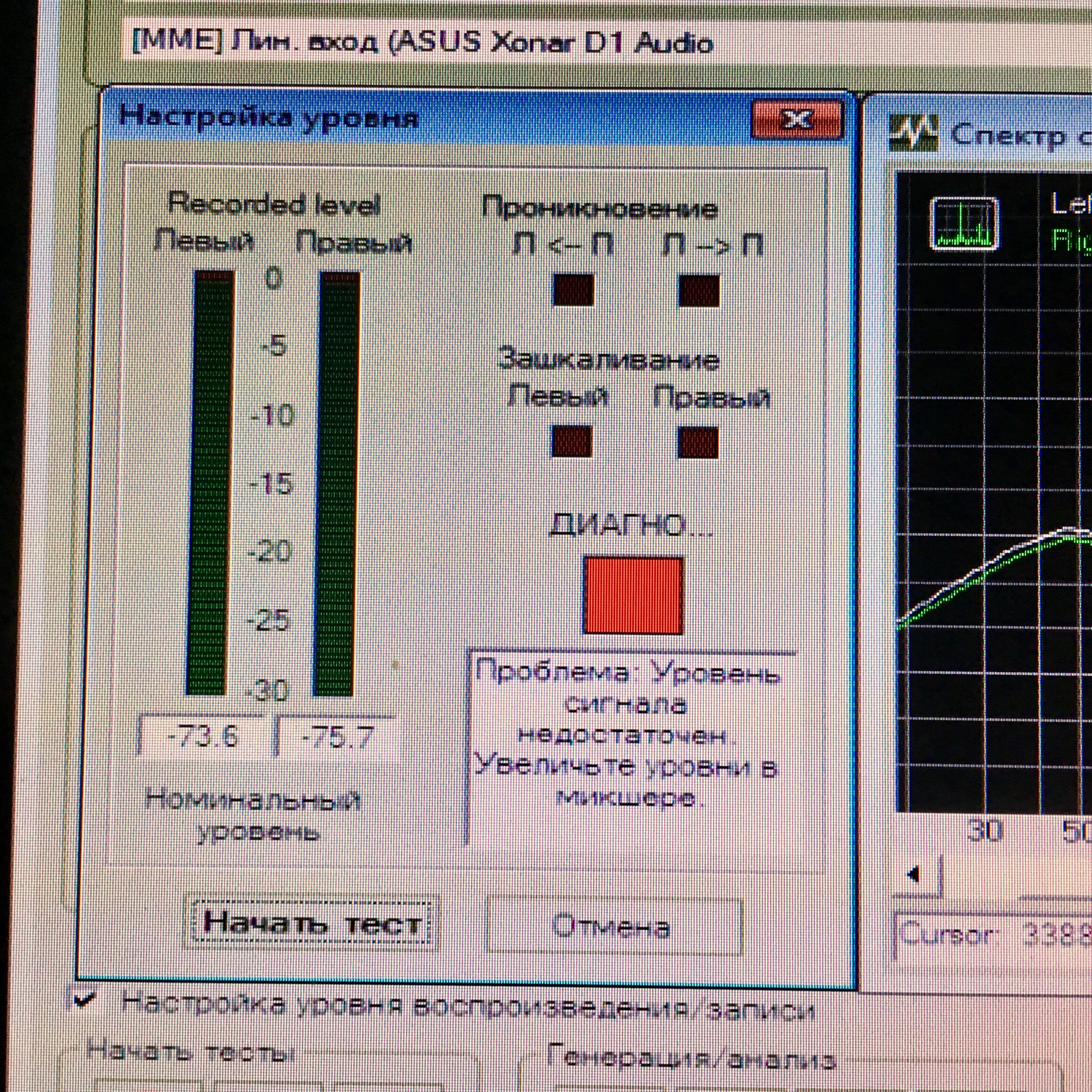

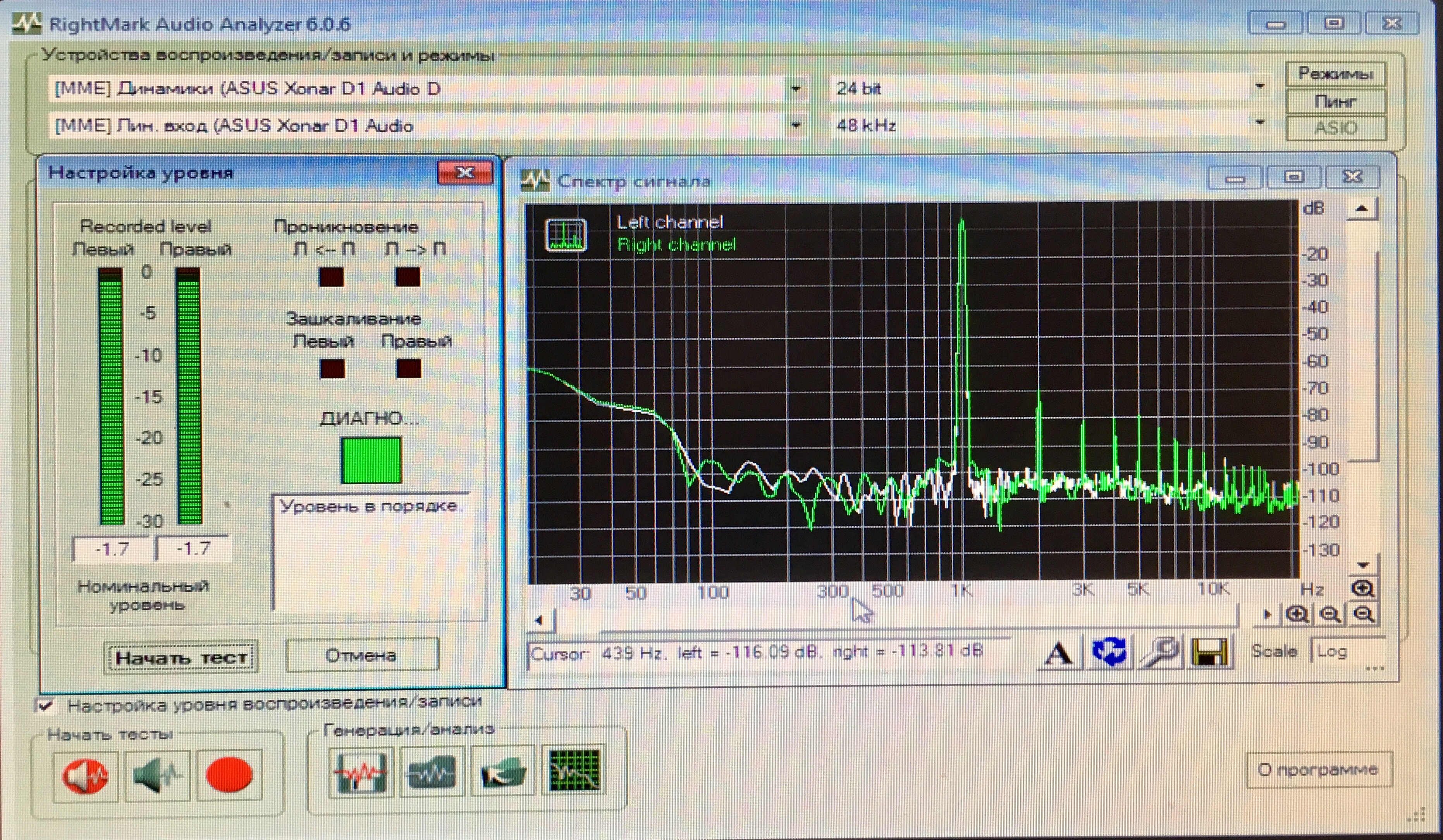

Сообщение Роман Мирошниченко » 08 ноя 2016, 15:44
Алаев Ян писал(а):Т.е. даже с самым сильным ослаблением на делителе (на кабеле который) все равно уходит в перегрузку?
Нет, не так.
Алаев Ян писал(а):Если этот сигнал избыточен и по входу она уходит в перегрузку, то нужно а) снижать уровень выхода на ПК и б) применять делители сигнала на плате кабеля.
Т.е. регулирую я в двух местах, но регулируется по сути одно и то же. А дело в другом.
Я регулировал и так и так, только индикаторы перегрузки (которые над индикатором уровня) загораются красным до того, как индикатор уровня загорелся зеленым. Иными словами уровень сигнала еще не достаточный для теста, а индикаторы уже показывают перегрузку.
Сейчас ничто не подключено. Снял, чтобы показать "индикаторы". Так вот тот, что "ДИАГНО..." при увеличении сигнала все еще красный, а те что "Зашкаливание" уже загораются!

Сообщение Роман Мирошниченко » 08 ноя 2016, 16:24
Алаев Ян писал(а):Если я прав, то для этого нужно уменьшить громкость на микшере в ПК и уменьшить ослабление делителя на кабеле, чтобы уровень выхода с прибора стал больше.
Я испробовал все комбинации - безуспешно.
Обычно зеленый сигнал загорается при уровне -3,5. Для связки фонокорректор+предусилитель мне не удалось поднять уровень выше - 5,5. Начиналось зашкаливание.
poty писал(а):Т.о., микшер на воспроизведение не трогается никогда, т.к. громкость в звуковой карте регулируется цифровым методом, что уменьшает количество бит в слове и привносит дополнительные искажения за счёт пересчёта сэмплов.
Я бы также не трогал микшер на запись, поскольку там проблема ровно та же.
Тогда для фонокорректора не получится точно подстроить уровень сигнала. Дискретности сопротивления на промежуточной плате в кабеле Яна не хватит.
Я сейчас собираюсь этим снова заняться. Попробую еще раз.

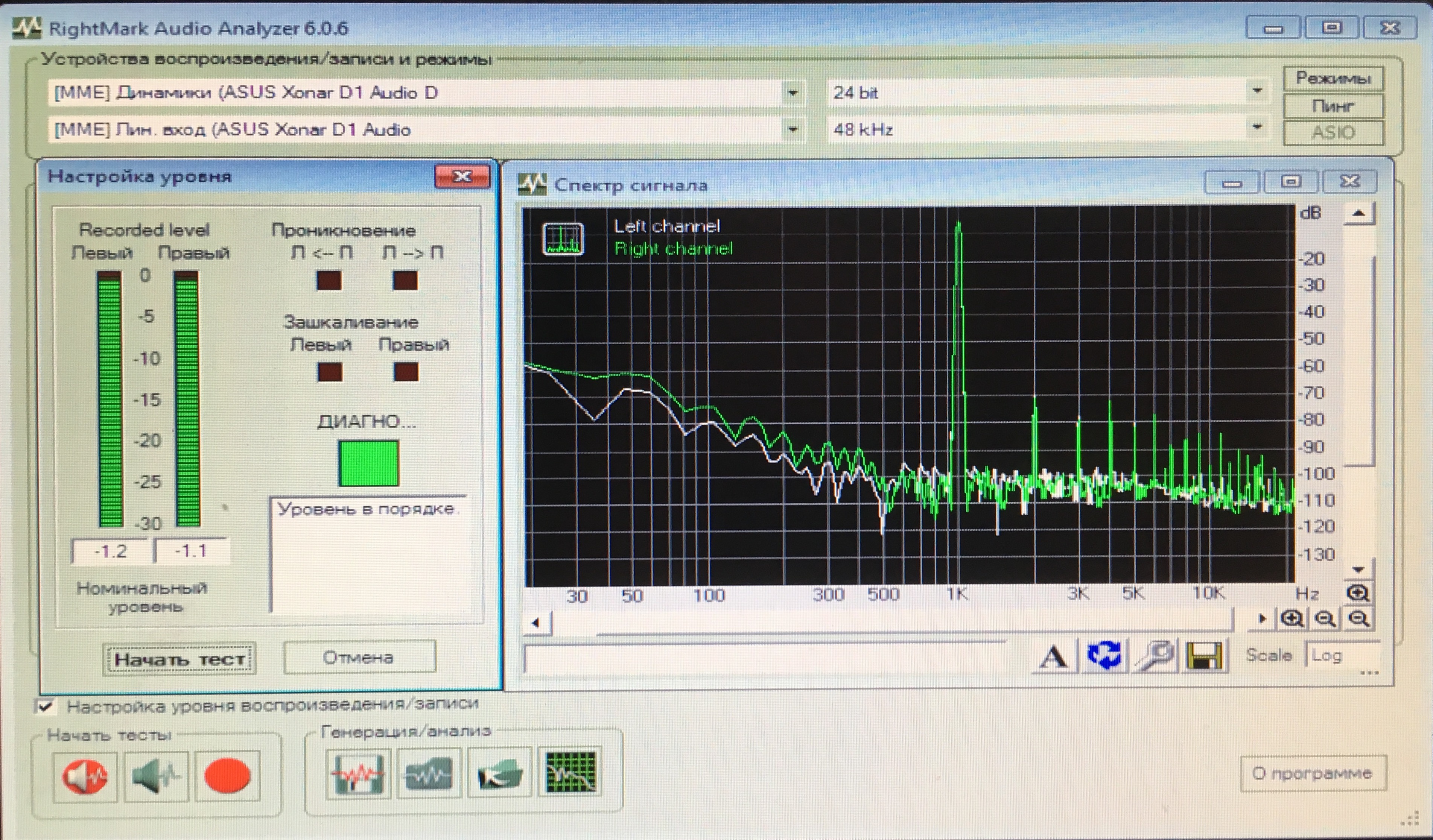

Сообщение Роман Мирошниченко » 08 ноя 2016, 17:30
Ох и сделаете ВЫ из меня "инженерика" :twisted:
Докладываю:

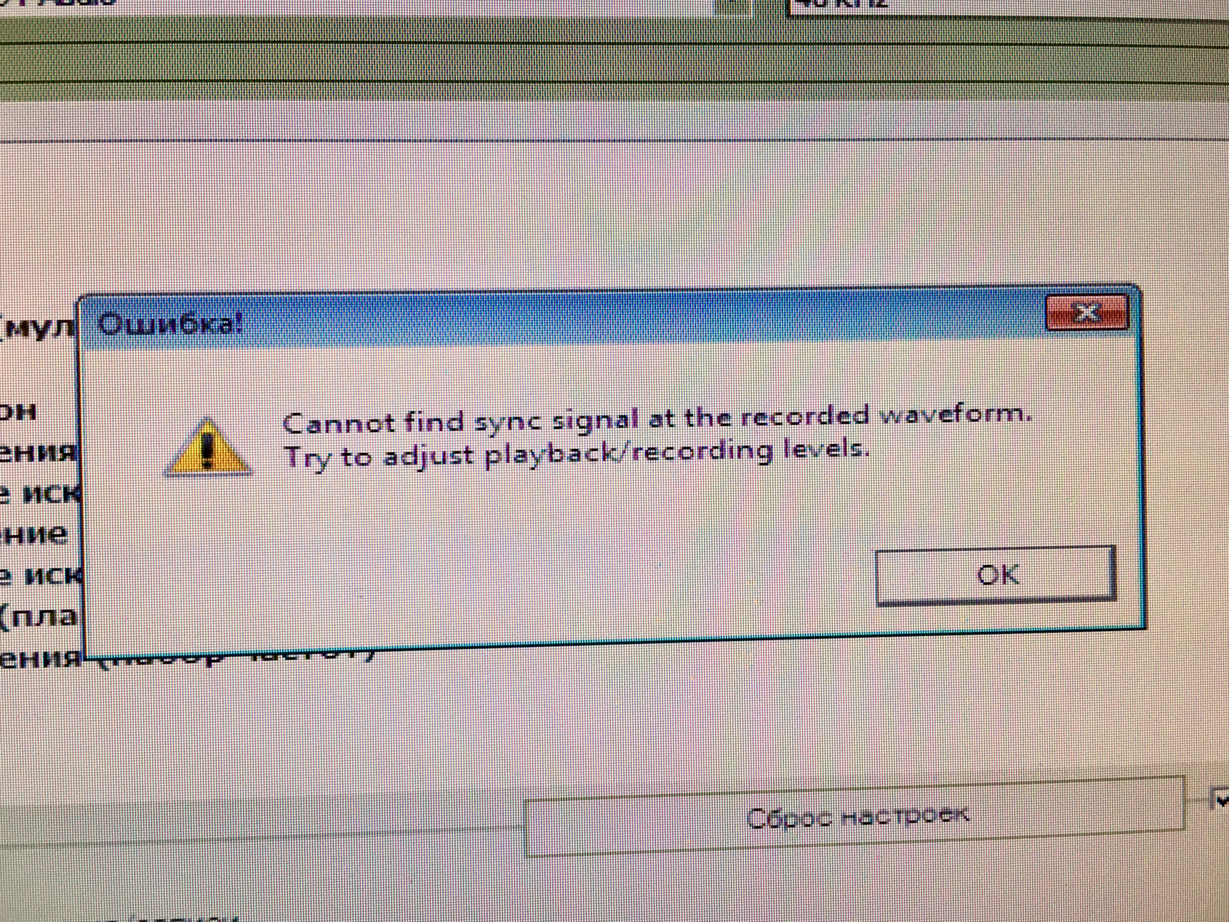

1) Ян, повторилась вчерашняя ситуация с кабелем, когда программа не видит устройство. Хотя кабель я использовал тот же, что мы выбрали. Долго не мог понять, что ей нужно. Перезапускал и программу и комп. Вижу, на изменения реагирует, но на совсем уж слабо. Стал осматривать - перепутал конекторы на входе корректора, левый с правым. Не думал, что это может повлиять. Но, факт.
2) Про уровень.
poty писал(а):микшер на воспроизведение не трогается никогда
Одними сопротивлениями подстроить уровень не получается. Не хватает промежуточных номиналов. Все-таки приходится использовать микшер выходного сигнала (-93).
3) Ян, думаю ты прав:
Алаев Ян писал(а):насколько мне известно, то такая ситуация возможна только в случае клиппирования, т.е. испытуемый прибор перегружен по входу и ушел в ограничение по выходу, но при этом его выход по амплитуде еще мал, чтобы зеленый индикатор выставил свой статус. Если я прав, то для этого нужно уменьшить громкость на микшере в ПК и уменьшить ослабление делителя на кабеле, чтобы уровень выхода с прибора стал больше.
Но, поймать уровень для связки "фонокорректор+предусилитель" не получается. Зона регулировки (даже на микшере) очень мала. Не получается остаться на зеленом сигнале индикатора. Я даже не уверен, что он возможен для этого варианта. :sad:
poty писал(а):Что-то я совсем запутался. Как по идее должно происходить тестирование.
- с выхода звуковой карты, настроенного на номинальный уровень
- на входной аттенюатор
- на испытуемое устройство
- с испытуемого устройства
- на выходной аттенюатор
- на вход звуковой карты, настроенный на оптимальную чувствительность
Сейчас так:
- с выхода звуковой карты (ослабленный программным микшером до -93) сигнал идет на iRIAA;
- с iRIAA на первый вход фонокорректора (для настройки сигнала перед тестом, второй вход закорочен для проведения теста шумов);
- с выхода фонокорректора на плату аттенюатора (подбора сопротивлений);
- дальше на вход платы.
По другому никак. Возможно, программный микшер получится обойти с предусилителем, используя его штатный аттенюатор для точной настройки. Но, с корректором это можно было бы сделать лишь применив внешний пассивный аттенюатор.

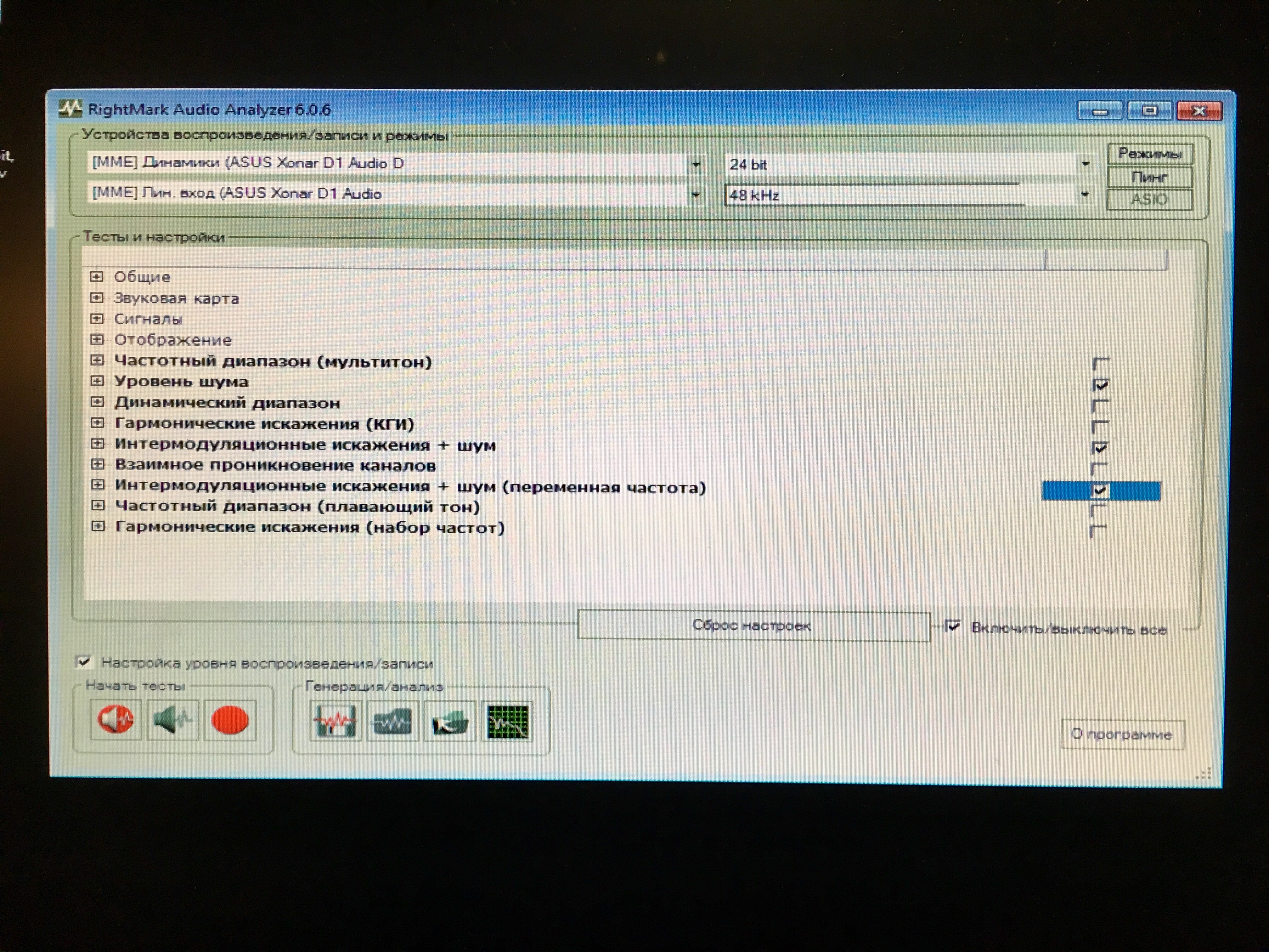

Выбрал для теста все, где про шум.
Перешел на закороченный вход корректора.
Не хочет.
Нет, программа с закороченным входом не работает. Пробовал и только "Уровень шума" оставлять и только на запись включать. Табличка все время одна и та же.

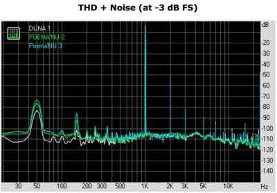

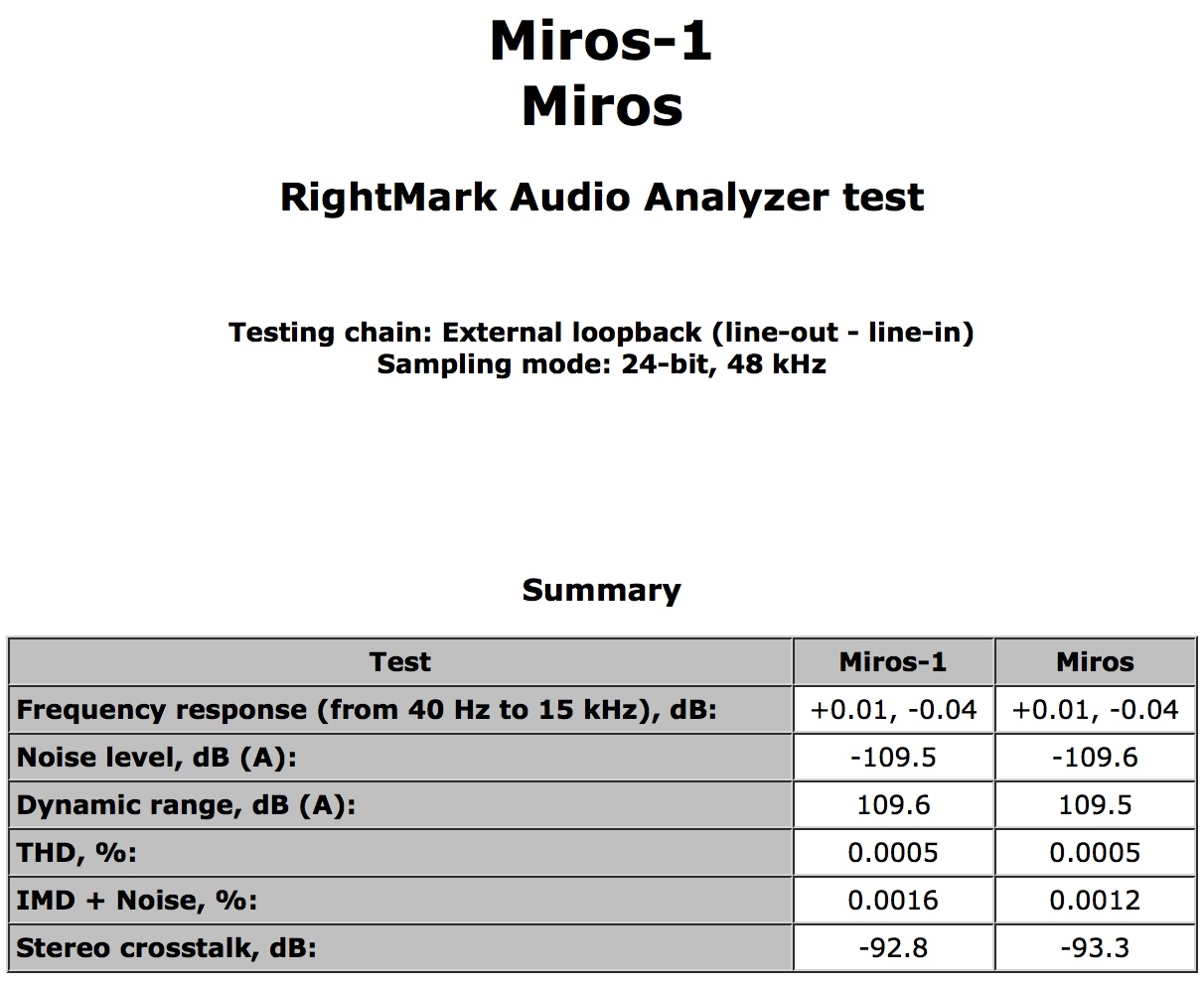

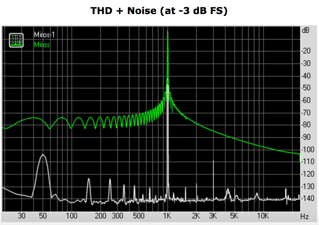

Сообщение Роман Мирошниченко » 08 ноя 2016, 18:59
Алаев Ян писал(а):График THD+Noice странный, уровень Miros находится выше уровня фонокорректора, такого не должно бы быть, очень похоже на какой-то переходный процесс.
Я провел тест платы заново. Результаты не особенно разнятся, но на графике те же странности. Возможно, что-то закралось в файл.
Я сделал повторный отчет сравнение платы с фонокорректором по этому параметру.
#472
Сообщение Роман Мирошниченко » 09 ноя 2016, 09:43
Алаев Ян писал(а):И вот эта картинка мне не нравится
Я тебя понял, Ян.
Что-то не так записалось в файле "Miros", который мы с тобой создали. Поэтому, я создал новый файл - "Miros-1".
То, что ты показываешь, именно сравнение "Miros" и "Miros-1". Там есть и новый график сравнения с  "Miros-1" с POEMA'NU.
Мои домашние заинтригованы!

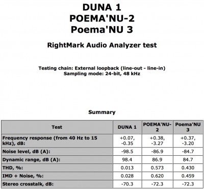

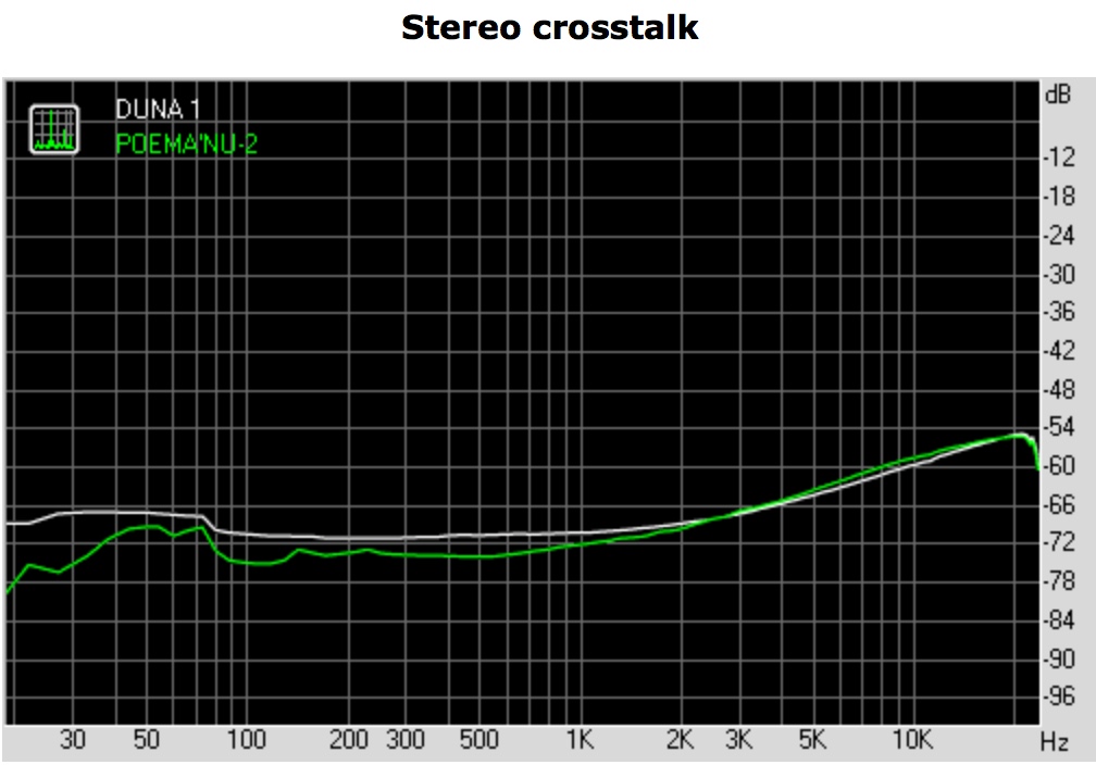

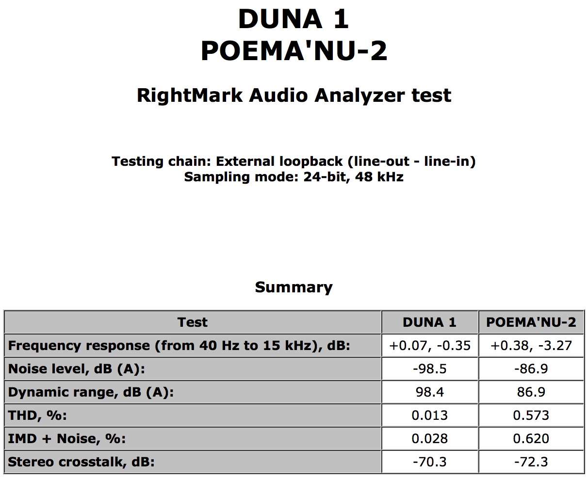

Сообщение Роман Мирошниченко » 09 ноя 2016, 20:01

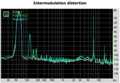

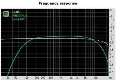

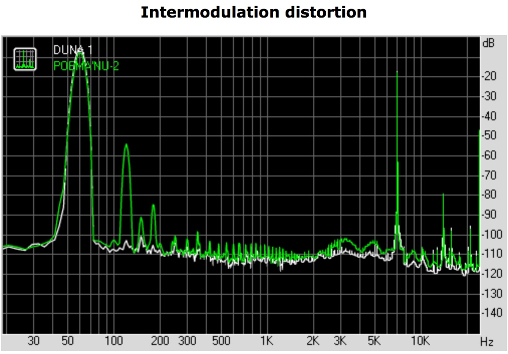

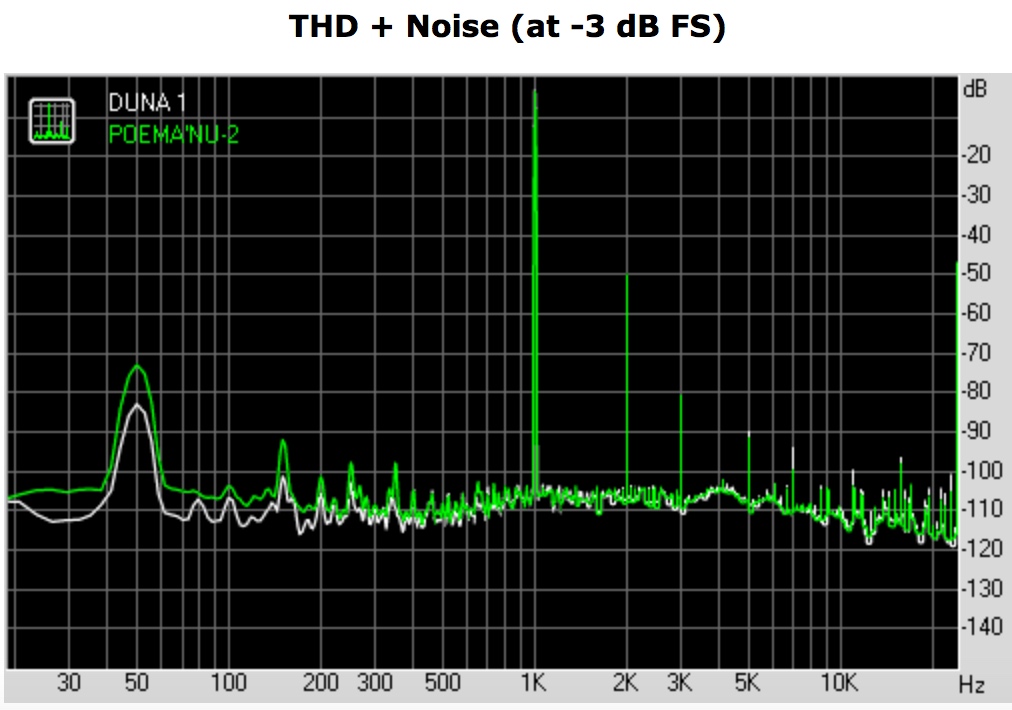

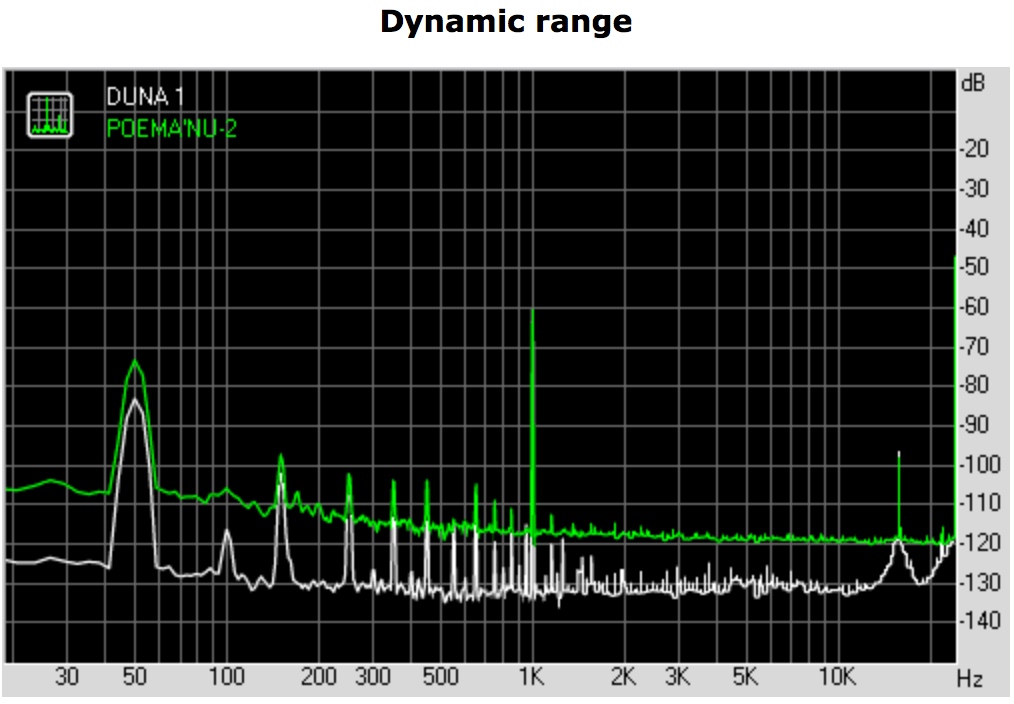

Тест POEMA'NU сигналом с медиаплеера через iRIAA
#474
Сообщение Роман Мирошниченко » 09 ноя 2016, 20:20
Уровень сигнала не потребовал ослабления и я обошелся кабелем без сопротивлений. Более того, мне повезло и уровень оказался равен тому, что было в аналогичных тестах самой платы и предусилителя FOREM - viewtopic.php?p=13085#p13085
О том, как записан сам тестовый сигнал ("DUNA-1") - viewtopic.php?p=13076#p13076

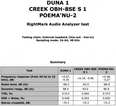

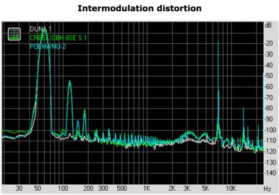

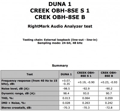

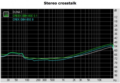

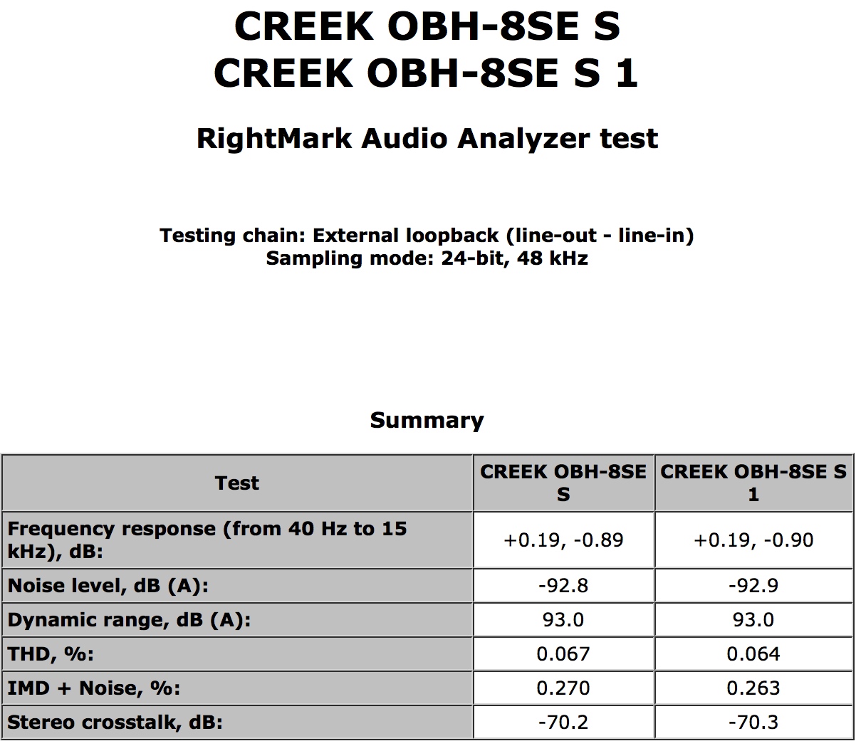

RMAA тест фонокорректоров CREEK OBH-8SE (clone)

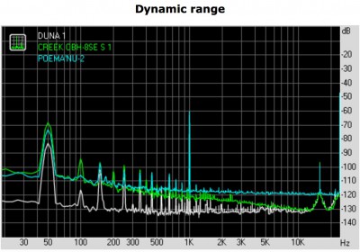

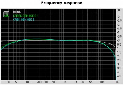

#479

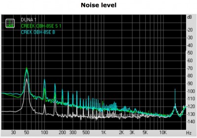

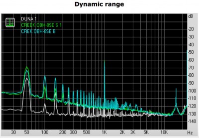

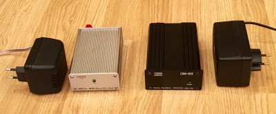

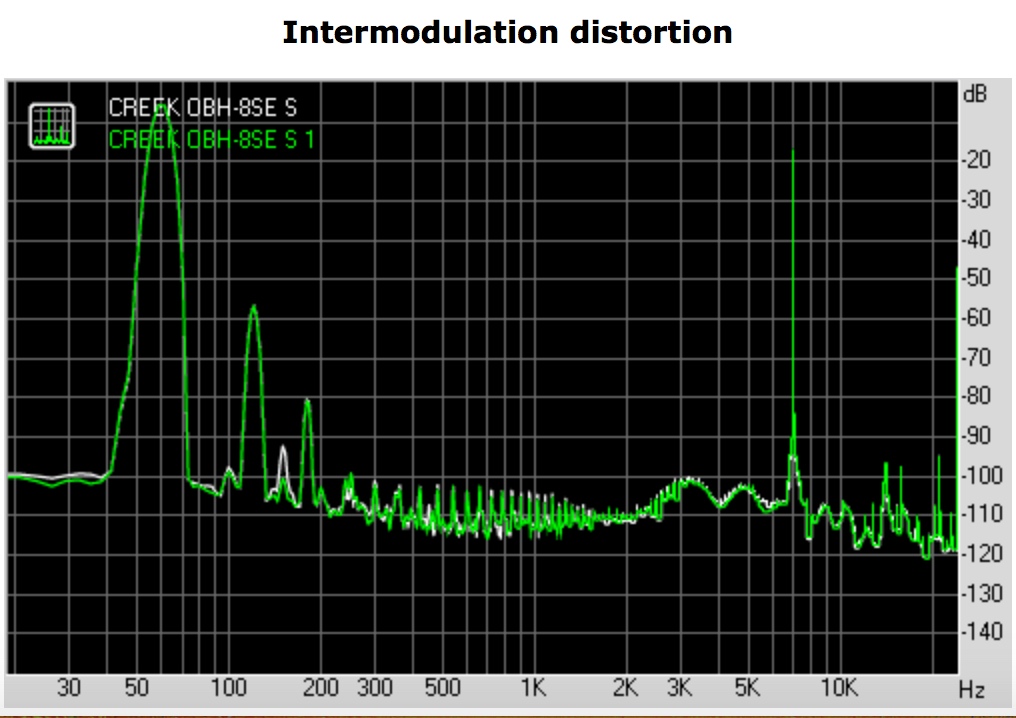

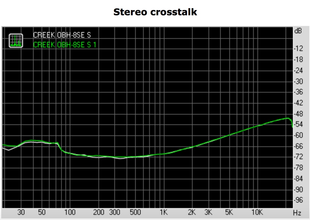

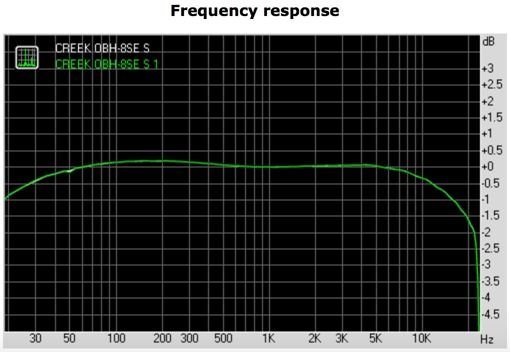

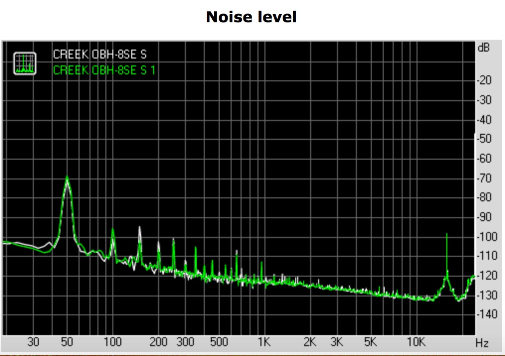

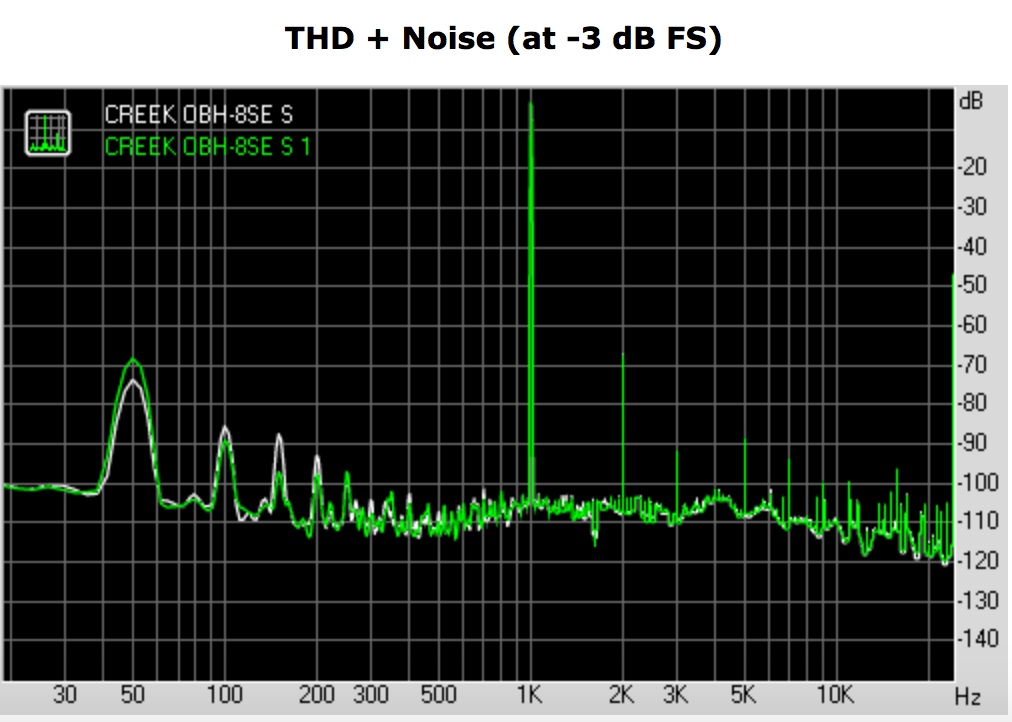

Сообщение Роман Мирошниченко » 10 ноя 2016, 14:59
У меня два "корректора Никитина" (clone CREEK OBH-8 SE) которые я с удовольствием слушал более двух лет.
И куплены они с разницей в два года. Отличаются цветом и блоком питания. Черный - более современная версия. Его блок питания значительно массивнее. На уровнях прослушивания фона у корректоров нет. Тем не менее, с блоком питания от нового корректора оба они шумят значительно тише, если ручку вывернуть уж совсем на максимум. Поэтому, перед совместным тестом, я решил проверить серебристый корректор с разными б/п. Увидим этот фон или нет?
Уровень получился близкий к тестовому сигналу платы. Без аттенюации
Настройка уровня сигнала.
"CREEK OBH-8 SE S" - с родным блоком питания, "CREEK OBH-8 SE S1" с менее шумным.
CREEK OBH-8SE S 24-bit, 48 kHz
CREEK OBH-8SE S 1 24-bit, 48 kHz
Решил тестировать оба корректора с менее шумным б/п.
Со вторым корректором сразу тоже не вышло. Уровень сигнала без аттенюации вполне подходил для теста:
Но, при тестировании выходило сообщение об ошибке:
Пришлось постепенно понижать уровень сигнала на медиаплеере, тест прошел с -2 дБ.
CREK OBH-8SE B 24-bit, 48 kHz
#480
Сообщение poty » 10 ноя 2016, 15:19
А тесты делаются карта-устройство-карта?
