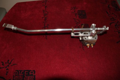

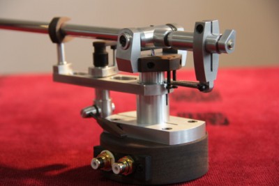

Сообщение Роман Мирошниченко » 09 ноя 2016, 09:36
http://www.hi-fi.ru/auction/detail/1076187
"Эффективная масса тонарма и головки (масса головки 6г) составляет 30г. Гибкость подвижной системы головки (compliance) указывается в паспорте на головку. При гибкости головки 10*10-6cm/dyne и эффективной массе тонарма 30г. резонансная частота тонарма составит около 8гц.
Для качества звучания длинна тонарма имеет определяющее значение, т.к. с увеличением длинны уменьшается горизонтальный угол погрешности базирования иглы (траектория иглы при воспроизведении максимально приближена к траектории иглы-резца при записи пластинки), что в свою очередь снижает гармонические искажения и повышает разделение между стереоканалами.
На практике разница между звучанием проигрывателя с тонармом 12" и 16" такова, словно вы установили более дорогую аппаратуру и применили более дорогие соединительные кабели.
Тонарм выполнен из дюралюминия с деталями из американского ореха. Трубка тонарма заполнена сердцевиной бузины, что способствует снижению резонансов. Отсутствует противовес. Применена конструкция с использованием пружины, что так же снижает уровень детонации (см. статью А.Лихницкого "О роликах и пружинках"(журнал "Аудиомагазин" №4 2001г.).
Контактное лицо : Евгений
Контактный телефон : 8-926-353-87-16"
Объявление полно эзотерики, но мой давнишний интерес к подобной конструкции обусловлен статьями А.М.Лихницкого (http://arch.ksys.ru/lihn.html), поэтому я положил сюда эту ссылочку. Размещаю сюда, как реальное устройство для повышения точности считывания в доступном ценовом. Например, как вариант под Ortofon SPU. Если есть какая-то еще инфа - прошу!
Правда 16" даже на моем огромном плинте разместить будет не просто. :think:
Сообщения: 5013
Благодарил (а): 188 раз
Поблагодарили: 640 раз
Сообщение poty » 09 ноя 2016, 11:46
Если ещё не надоел. Жалко, что я здесь представляю практически единственную точку зрения, потому что в этом вопросе не может быть единой "правильной" точки зрения во всём.
Комментируя выдержку из форума?
Роман Мирошниченко писал(а):Для качества звучания длинна тонарма имеет определяющее значение, т.к. с увеличением длинны уменьшается горизонтальный угол погрешности базирования иглы (траектория иглы при воспроизведении максимально приближена к траектории иглы-резца при записи пластинки), что в свою очередь снижает гармонические искажения и повышает разделение между стереоканалами.
Про горизонтальный угол согласен, про гармонические искажения и разделение - нет.
Роман Мирошниченко писал(а):На практике разница между звучанием проигрывателя с тонармом 12" и 16" такова, словно вы установили более дорогую аппаратуру и применили более дорогие соединительные кабели.
Думаю, это сильно преувеличено.
Роман Мирошниченко писал(а):Трубка тонарма заполнена сердцевиной бузины, что способствует снижению резонансов. Отсутствует противовес.
Потенциально соглашусь.
Роман Мирошниченко писал(а):Применена конструкция с использованием пружины, что так же снижает уровень детонации
Это полный бред. Каким образом способ балансировки тонарма влияет на скорость перемещения диска?
Незадемпфированная пружина имеет свои собственные резонансные частоты, которые будут проявляться акцентированием на этих частотах и "грязью". Основная проблема "вертикального" трекинга не решается (искажение формы пластинки также вызывают те же самые компрессионные процессы в кантилевере).

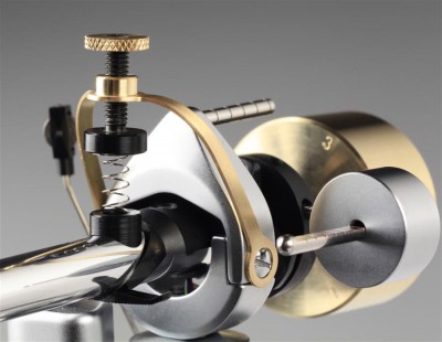

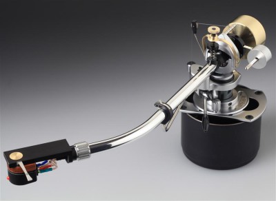

К теме пружинок
Сообщение Роман Мирошниченко » 16 ноя 2016, 11:03
https://injapan.ru/auction/f194412819.html
Потом разберусь и с этим. :smoke:

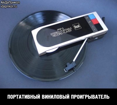

Сообщение seurf » 10 фев 2017, 18:21
http://m.idaprikol.ru/i/cjUb8NeZ4
И все таки она вертится!

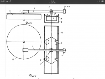

Тангенциальный (линейный) тонарм.
#38 Роман Мирошниченко » 31 января 2016, 13:19
Автоматическое VTA я видел также на тангенциальных тонармах
Припоминаю, что и я встречал упоминание об этом.
Тангенциальные тонармы мне очень интересны. Я совсем не разбираюсь в их конструкциях (хотя отмечаю, что есть разновидности), но всегда отслеживаю лоты появлящиеся на eBay. Недавно был продан почти новый CLEARAUDIO (очень дорого!!!). Сейчас продается такой тонарм - http://www.ebay.com/itm/291670718428?_trksid=p206 ... 2649&ssPageName=STRK:MEBIDX:IT
Тангенс ещё лет 6 назад обсуждался на аудиофоруме, без патента, потом появился патент:
http://www.freepatent.ru/patents/2463675
Вот видео автора:
Если не заморачиваться с автоматикой, то нужна бальза, фторопластовые элементы, время и желание и достоинства, описанные в патенте придут к Вам в гости!
Там же на форуме последователи, буквально из подручных средств лепили эту модель тангенса.
Из патента
Сообщения: 5013
Сообщение poty » 02 ноя 2017, 20:09
Ну, я больше по электронике... Простота конструкции подкупает, но мне кажется, это вряд ли будет выигрышем. Жидкость должна быть достаточно вязкой, чтобы исключить волны, но одновременно достаточно жидкой, чтобы не оказывать движению большого сопротивления. Ролики и упоры- второе тонкое место в данном случае. Ну, а третье - провода от картриджа. Знаю, что некоторые вопросы решены, но результат далек от первичной простоты.
Я ориентировался изначально на вариант электронного слежения, когда имеется двигатель, перемещающий тонарм по направляющей, но такие варианты ужасно дороги, зашкаливают за сотню тыс....
Сообщения: 1227
Благодарил (а): 258 раз
Поблагодарили: 211 раз
Сообщение seurf » 03 ноя 2017, 18:20
Все ответы на эти вопросы освещены в видео автора. Люди пробовали глицерин, но это передоз. Какой то умелец, по следам автора на портале кажется, сотворил сие чудо буквально из подручных комплектующих. Выкладывал видео, как оно работает. Тут ведь важен не сам тонарм, а комплекс, начиная от кончика иглы и заканчивая акустическим оформлением комнаты прослушивания. А результат будет определяться самым тонким, плохим звеном в этой системе. Поэтому....
Сообщения: 5013
Сообщение poty » 03 ноя 2017, 18:56
Я посмотрел видео. В нем нет ответов на эти вопросы. Боковое перемещение чего бы то ни было невозможно осуществить без дополнительной силы, компенсирующей угловое вращение вокруг центра масс. Вызывают вопросы элементы автоматики: Они тоже имеют своё влияние.
Меня смутило также то, что механическое воздействие на стол никак не передалось в звук. Либо это профанация, либо НЧ отрезаны напрочь.
Сообщения: 1227
Сообщение seurf » 12 ноя 2017, 15:03
Когда этот изобретатель лет 6 назад выложил видео проигрывания пластинки с сильно сбитым эксцентриситетом ( наверно специально спиленная), тонарм ходил визуально вправо- влево, звук при этом совсем не плавал. Не слышно было артефактов. Тогда все завопили, покажи, да покажи как. А он в тину. Типа:" только После публикации патента". Я бы и позабыл тот случай. Но увидел патент и воспоминания всплыли. Поэтому и выложил информацию.
Фантазирую: как классно в этом устройстве на лету регулировать вертикальный угол. Выключателем вправо/ влево, вода насосом добавляется в корыто, откачивается. По стоящему перед тонармом уровню из акрила с рисками, подгоняется горизонт тонарма, эталонный для данной по толщине пластинки. Они ведь все разные. Блеск!
Наверное это видео я видел первоначально:
Опубликовано: 5 июн. 2011 г.Показана работа макета проигрывателя виниловых пластинок
с тангенциальным тонармом. Тонарм движется в жидкости.
Получен Патент РФ № 2463675 на тангенциальный тонарм
В аккурат 6 лет назад.
Кстати, перемещение тонарма, поднятие, опускание, можно реализовать ( на видео не смог убедиться в правильности или ошибки своей догадки)
за счёт Горизонтальной штанги под рукой тонарма. При поднятии штанги, она на себе поднимает тонарм. Это видно.
Если она при этом крутится, то резьба на ней ( червяк) будет перемещать тонарм вправо/ влево, в зависимости от направления вращения, зацепляясь за горизонтальное выпрямленное колесо, приклеенное снизу тонарма, в месте контакта со штангой.
