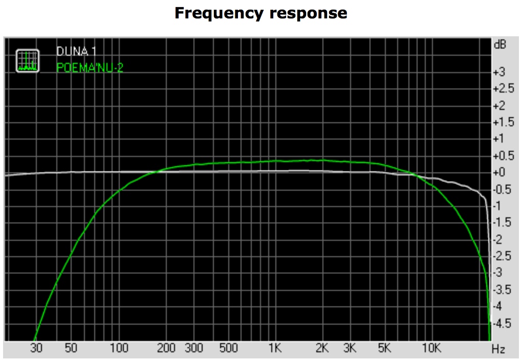

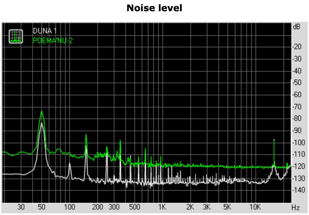

Сообщение Роман Мирошниченко » 09 ноя 2016, 20:01
Тест POEMA'NU сигналом с медиаплеера через iRIAA
#474
Сообщение Роман Мирошниченко » 09 ноя 2016, 20:20
Уровень сигнала не потребовал ослабления и я обошелся кабелем без сопротивлений. Более того, мне повезло и уровень оказался равен тому, что было в аналогичных тестах самой платы и предусилителя FOREM - viewtopic.php?p=13085#p13085
О том, как записан сам тестовый сигнал ("DUNA-1") - viewtopic.php?p=13076#p13076

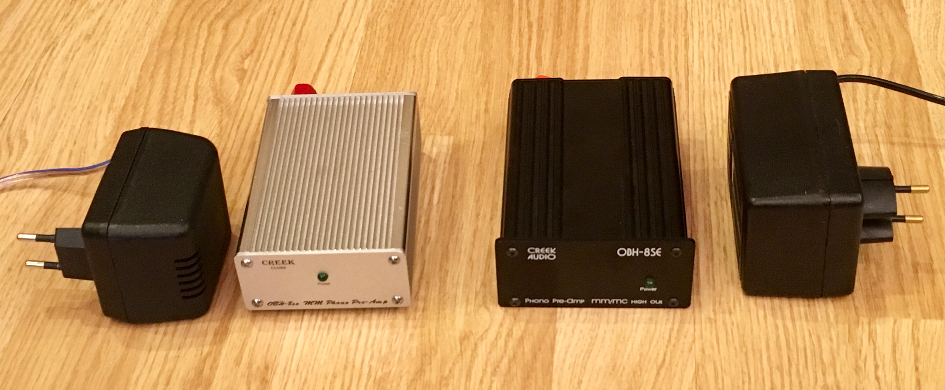

#479
Сообщение Роман Мирошниченко » 10 ноя 2016, 14:59
У меня два "корректора Никитина" (clone CREEK OBH-8 SE) которые я с удовольствием слушал более двух лет.
И куплены они с разницей в два года. Отличаются цветом и блоком питания. Черный - более современная версия. Его блок питания значительно массивнее. На уровнях прослушивания фона у корректоров нет. Тем не менее, с блоком питания от нового корректора оба они шумят значительно тише, если ручку вывернуть уж совсем на максимум. Поэтому, перед совместным тестом, я решил проверить серебристый корректор с разными б/п. Увидим этот фон или нет?
Уровень получился близкий к тестовому сигналу платы. Без аттенюации
Настройка уровня сигнала.
"CREEK OBH-8 SE S" - с родным блоком питания, "CREEK OBH-8 SE S1" с менее шумным.
CREEK OBH-8SE S 24-bit, 48 kHz
CREEK OBH-8SE S 1 24-bit, 48 kHz
Решил тестировать оба корректора с менее шумным б/п.

CREK OBH-8SE B 24-bit, 48 kHz
