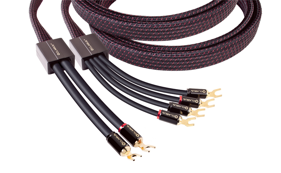

Соответственно для биваеринга нам надо на каждую АС по 2 провода. Либо перемычки? Роман, Ваши коментарии :)

Евгений Михеев писал(а):для биваеринга нам надо на каждую АС по 2 провода
Можно их в общую оплетку оформить?

Роман Мирошниченко писал(а):Можно их в общую оплетку оформить?
Думаю, что да, перехватив в нескольких местах термоусадкой, а сверху оплетку для эстетики. Можно в таком случае взять сеяение 4 на широкополосник и 2.5 на пищалку.

А вот со стороны усилителся 2 провода и у обоих лопатки - это не очень удобно. Я бы рекомендовал совместить. Например, прикручиваем лопатку от широкополосника, а потом сверху штекер для ВЧ. Как Вам такое?

Евгений Михеев писал(а):А вот со стороны усилителя 2 провода и у обоих лопатки - это не очень удобно.
Би-ваеринговая разделка подразумевает объединение со стороны усилителя двух проводов.

Роман Мирошниченко писал(а):Би-ваеринговая разделка подразумевает объединение со стороны усилителя двух проводов.
Туплю. В голове кручу модель, где это отдельные провода от начала и до конца.

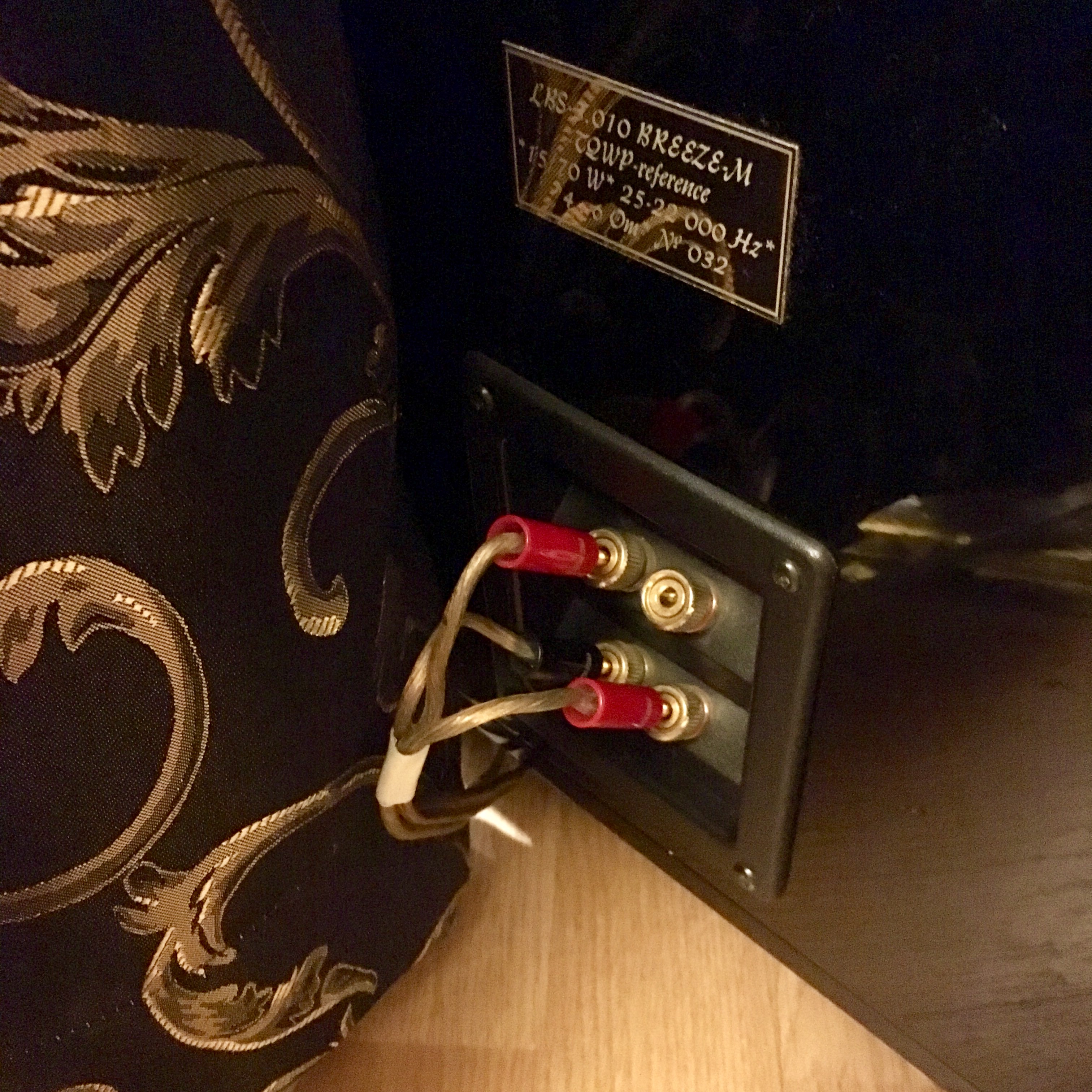

Есть одна засада в подключении акустики. :cyclop:
Сейчас фильтр построен так, что я применяю трех-проводное подключение.
Земля всегда общая, а два плюсовых провода определяют, какие фильтры задействованы.
Я задумал переделку фильтров на классический би-ампинг. Где две клеммы для ВЧ и две клеммы для СЧ/НЧ диапазонов. Но, когда это свершится не понятно. И свершится ли вообще...
А кабель хотелось бы применять уже сейчас и не переделывать его под новый фильтр. :think:

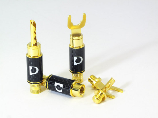

Я видел универсальные разъемы для подключения акустики. Фактически это "лопатки", на которые накручивается в случае необходимости "банан". Вот если бы найти такие, можно было бы оба минусовых провода подключить к одной клемме. Один лопаткой, второй бананом.

Вот я имел ввиду типа такого:
Получается мне нужно со стороны акустики:
сейчас - 1 лопатка + 3 банана;
в перспективе - 2 лопатки + 2 банана (или 4 банана).
Может просто потом лопатку на банан заменить?
Там ведь под винтовой зажим? Без пайки?
Сейчас сделать три банана и одну лопатку. Купить лишний банан в запас (черный). Будет новый фильтр - заменить лопатку на банан.

Сообщение Евгений Михеев » 22 ноя 2016, 22:47
Можно сразу сделать 2 банана, например, на ВЧ и 2 лопатки на НЧ. В одну клемму вставлять и банан и лопатку.
Сообщение Роман Мирошниченко » 22 ноя 2016, 22:52
Так не получится. Я бананы использую потому, что любой из них оперативно включается/выключается. Т.е. я сейчас легким перетыком меняю фильтр. Если сделать вторую лопатку, уже не переткнешь.
Если только две лопатки в одну клемму зажать... :think:

Сообщение Евгений Михеев » 23 ноя 2016, 00:57
Роман Мирошниченко писал(а):Если только две лопатки в одну клемму зажать...
Тут я вето накладываю) Пробовал - крайне не удобно.
