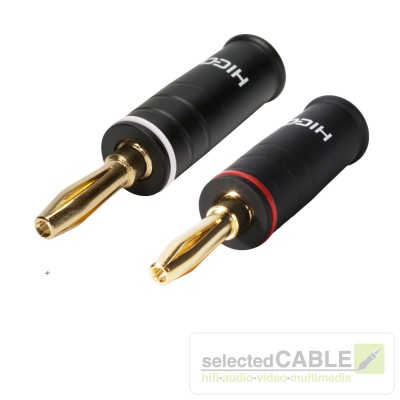

Поэтому, я предлагаю сделать акустические кабели для сегодняшнего варианта подключения:
НЧ/СЧ - "минус" лопатка, "плюс" банан;
ВЧ - оба банана.
Толщина кабеля на ВЧ на Ваше усмотрение.

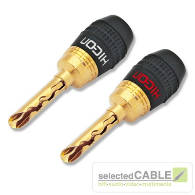

Хочу спросить Ваше мнение по форме штекера. :think:
Я не предлагаю именно эти модели, привел лишь для примера.
вариант 1
вариант 2
Вариант 1 я применяю сейчас и мне не очень нравится фиксация. Может вариант 2?
Что думаете.

Сообщение Евгений Михеев » 27 ноя 2016, 18:02
Роман, здравствуйте!
Вариант 1, на мой взгляд, имеет лучшую фиксацию. И меня есть кабель, разделанный по варианту 2 - может вылететь, пришлось расширять его деревянной шпажкой. Хотя это, считаю, костыли - доделывать готовую конструкцию. Посему я за вариант 1.
Сообщение Роман Мирошниченко » 27 ноя 2016, 18:03
Я вариант 2 никогда не использовал. Потому и спросил. Мне показалось, что его форма обеспечивает большую площадь контакта, в сравнении с вариантом 1.
Но, я доверяюсь Вашему опыту.

Сообщение Евгений Михеев » 27 ноя 2016, 19:17
Роман Мирошниченко писал(а):Мне показалось, что его форма обеспечивает большую площадь контакта, в сравнении с вариантом 1.
И это тоже правда.

Сообщение Евгений Михеев » 02 дек 2016, 19:59
Я почитал форумы, в принципе, предлагая остановится на HI-CT05 лопатка и банан HI-BM05. Банан как на фото Вашем вариант 2, лопатка из той же серии. Всё же площадь соприкосновения рулит)
Сообщение Роман Мирошниченко » 02 дек 2016, 20:40
Да, мне внешне такое очень нравится. Особенно, если разъемы в одном стиле (лопатка/банан).
