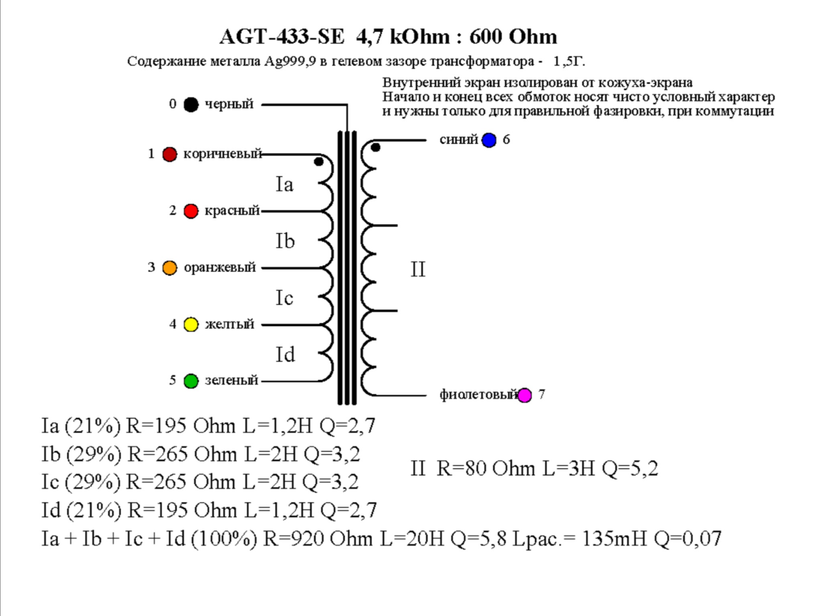

Вот есть типовая схема корректора от Андрея, автора данной темы.
Когда то и Андрей выходной транс использовал с приведенной первичкой 5 кОм, Tamura кажется, хотя лампа по datasheet предписывает 7 кОм. Александр Воробьев ( Кишинев), когда то изготовил мне пару выходников на 5 кОм приведенной первички,
Схема выходного транса от Воробьева
просто их технология была им отработана и он не захотел заморачиваться, что то снова изобретать новое из за одного заказчика. И из его слов, яко бы даже согласовал этот момент с автором первичной схемы, обнародованной на аудио портале Евгением Комиссаровым. Типа пойдет. Я докатился до такого состояния, что более года назад все мои запасы ламп EL11 иссякли. Корректор сошел с дистанции. Сейчас в поиске ламп. Ток лампы мы задаем катодным сопротивлением. Влияет ли уменьшенная анодная нагрузка лампы ( в виде приведенного сопротивления обмотки трансформатора) с 7 до 5 кОм на ресурс работы лампы? И вообще, на что влияет поведенное сопротивление первичной обмотки трансформатора? Конечно кроме коэффициента усиления ( с этим понятно и так все в порядке, за глаза. Андрей не 3:1, а 6:1 изготовил трансформатор и все с коэффициентом усиления у него в норме)!

Что-то я не понял. Если EL11 уже нет, зачем делать корректор на этой лампе? Ну да ладно.
Что касается анодного импеданса. Рабочая точка не поменяется (в рамках погрешности). АЧХ зависит не от абстрактного значения 5кОм или 7кОм, а от соотношения выходного сопротивления каскада, реальной нагрузки вторичной обмотки и индуктивности первичной обмотки. Усиление также не вполне определяется абстракцией цифр. По факту: есть опасность завала на НЧ.
То, что работа выходного каскада сильно зависит от импеданса нагрузки, я уже говорил.
