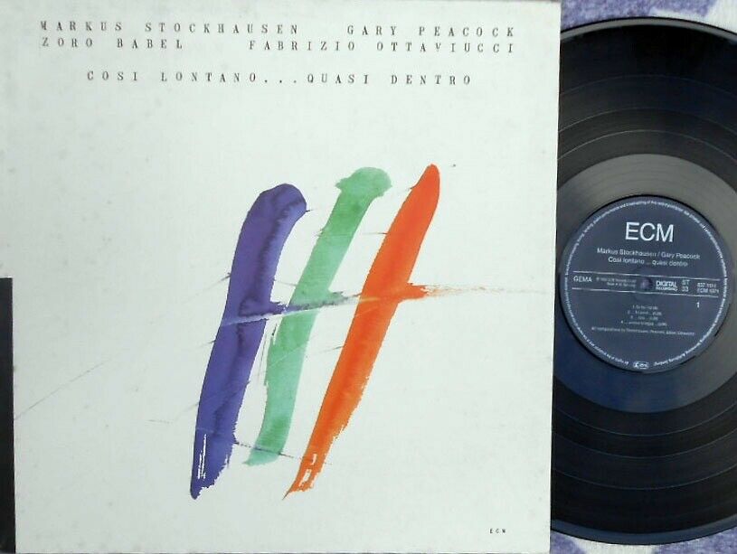

Это первопричина, но все-таки самое слабое звено. Столько сил тратится на качественное воспроизведение, но сами записи увы зачастую не стоят этого.
Надо мной доминирует ВИНИЛ, хотя основной объем музыкальных произведений я слушаю в цифре. Точнее сказать, отслушиваю - перед приобретением. Я "пират", но ради стремления покупать нужное. Все-таки я еще немного и коллекционер по натуре. Мне приятно держать в руках хорошее издание, будь это пластинка или компакт.
Я вырос на виниле. Сначала переписывал его на компакт-кассеты. А когда уже мог позволить себе - покупал. В нашей стране винил всегда был дорог.
Пожалуй, сейчас я могу уверенно сказать, что построенная мной система, способна воспроизвести запись LP с качеством недосягаемым 90 процентам стерео-систем "золотой эры винила". Но, способна ли она передать эмоциональную составляющую, доставить удовольствие от прослушивания музыки так же, как делали они? Думаю нет. Очень много намешано "несостыковок" в моих пристрастиях. Хронологических, жанровых, технических, эмоционально-психологических... И с этим предстоит разобраться. Я не могу получить удовольствие от плохой записи, но я могу ее не покупать. Нужно разобраться с тем, что следует покупать, раз уж это теперь для меня лишь лакомство. В 80-е годы я испытывал восторг, просто держа пластинку Deep Purple в руках, ловя завистливые взгляды сверстников. Сейчас я тоже ищу удовольствия от обладания редкой вещью, но прежде всего от ее звука!
1) Нужно признать, что большинство записей выпускается не для аудиофилов. Тем более на пластинке - носителе, основной целью выпуска которого был тираж. Увы, для большинства издателей важно, что записано, а не как оно звучит. Увы, сейчас большинство пластинок в моей коллекции, из-за которых я заморочился виниловодством, не звучат.
Я писал про свое импровизированное исследование разных релизов Nazareth "Expect No Mercy" (1977).
Другой пример - очень любимый мной концерт SAXON "Crusader" (1984). Сейчас, с некоторыми особенно-точными картриджами (например, EMPIRE 4000 DIII), я слышу то, что мне не нравится. На фоне правильно, рафинированно-звучащих инструментов, ревеберация вокала (псевдо-эхо) звучит довольно нелепо. Словно из совсем другой записи наложилось... Раньше не замечал - расплата за совершенствование системы.
Придется смириться. Но однозначно, я не буду собирать все концерты подряд даже из тех, что мне нравились раньше. Из любимых, но незвучащих - только знаковые для моей жизни. Из новых, лишь с собственным характером "саунда".
2) Второй момент, который меня озадачивает в разрезе приобретения пластинок - новые издания. Это касается и современных исполнителей, активно выпускающих своих концерты на виниле. И переизданий старых концертов.
Периодически встречаю среди презентаций к современным изданиям что-то типа:
"...со времён микширования альбома в далёком 198..-ом году технологии цифрового мастеринга достигли небывалого совершенства... сделали новый микс для выпуска альбома в 24-битной версии (до этого все треки были сведены с разрешением 16 бит)"
А что тогда говорить о концертах сегодняшнего времени? Они есть воплощение "цифры"!
Я знаю, что и в 80-е годы цифровые технологии активно применялись при подготовке фонозаписей. Это считалось прогрессивным! Но, вопрос не в том, что записи не пуристко-аналогвые. Этим я "не парюсь" уже. В 80-е не было другого носителя, способного столь качественно передать записанное, кроме винила. Компакты только народились, а катушки со студийной записью (R2R) всегда были из разряда фантазий. Вопрос в том, стоит ли современные цифровые издания покупать на столь несовершенном аналоговом носителе? Я намерен их и слушать в цифре, нужно лишь определиться с форматом изданий.
3) Мне следует составить свое понимание о студиях и издателях. Когда я покупал аудиофильские CD-издания, я был уверен - Telarc, Concord, Sheffield Jazz, Verve Records не разочаруют. С винилом нужно разобраться.
4) Я не собираюсь специально заморачиваться поиском "первопрессов". Не хочу переплачивать и не верю, что их реально идентифицировать. Энтузиастам предлагаю почитать это интервью.
Но, оригинальные издания предпочтительны.
Тема классификации (для меня ориентир на сегодня Ю.Гришин) требует усилий, но в этом есть и свое удовольствие.
РЕЗЮМЕ: Хочешь "звука" - покупай то, что звучит!

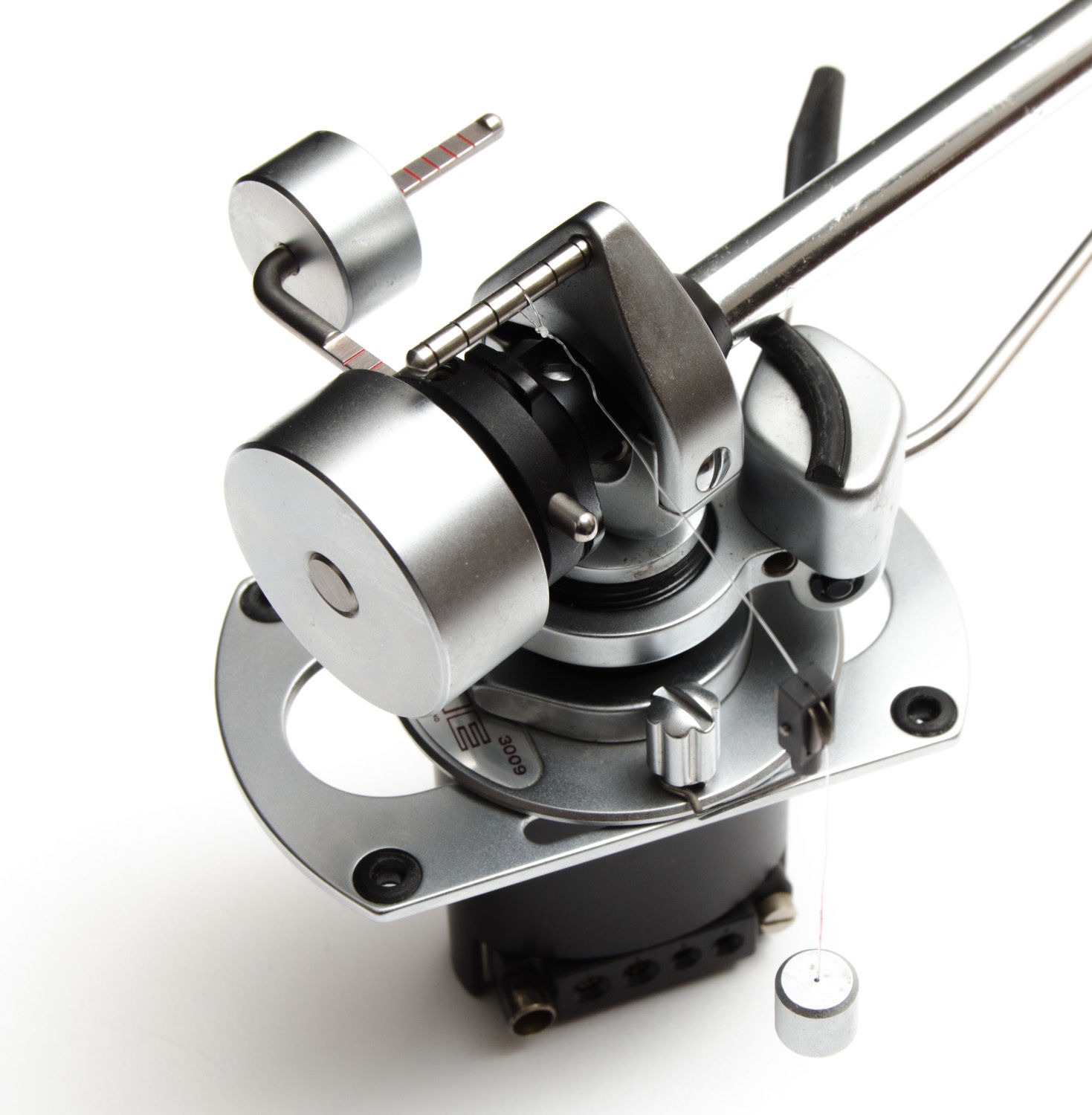

Два моих тонарма SME 3012 и SME 3009.
Возня с ними меня то восхищает, то приводит в бешенство. Я доукомплектовал их фирменными шеллами в достаточном колличестве. Оборудовал демпфирующими ваннами SME FD-200. Установил на них устройства регулирования VTA "на лету". И они мне очень нравятся внешне...
Есть одно "но" - они не настолько разные между собой, как мне хотелось при строительстве моего проигрывателя. Это еще один из пинков в адрес "мастера" собиравшего проигрыватель. Мы с ним долго мучали друг друга, но видно он так и не понял, что я хочу. А я тогда не сильно разбирался во всех этих "эффективных массах" и "резонансах". По большому счету, все мои картриджи (часть которых я купил у того же мастера) подходят как на один SME, так и на другой. Казалось бы какие претензии? Но, идея-то была получить разный звук! Для того и два тонарма задумывалось.
И раз уж я нацелился на приобретение тонармов под названные выше направления, SME 3009 я планирую поменять (об этом ниже). Оставлю себе только SME 3012, как универсальный тонарм. Легкие картриджи я с ним использовать не собираюсь. Моих "середнячков" на фирменных шеллах он уже носит. А в случае покупки новых головок под новые направления, он вполне справится и с ними, как временный вариант, до приобретения более подходящего и интересного.
Наверное, сейчас на роль универсального среднего тонарма я бы уже выбрал что-то более технологичное и точное в настройках. Но, SME у меня уже есть. А альтернативные кандидаты стоят значительно дороже, нет смысла тратиться на это направление. Уверен, изюминка моего винильного сетапа будет не в нем.

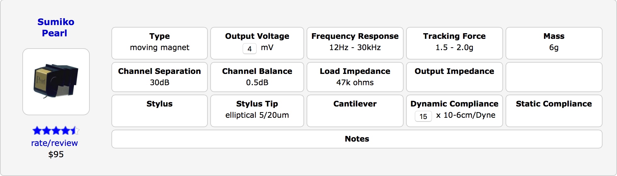

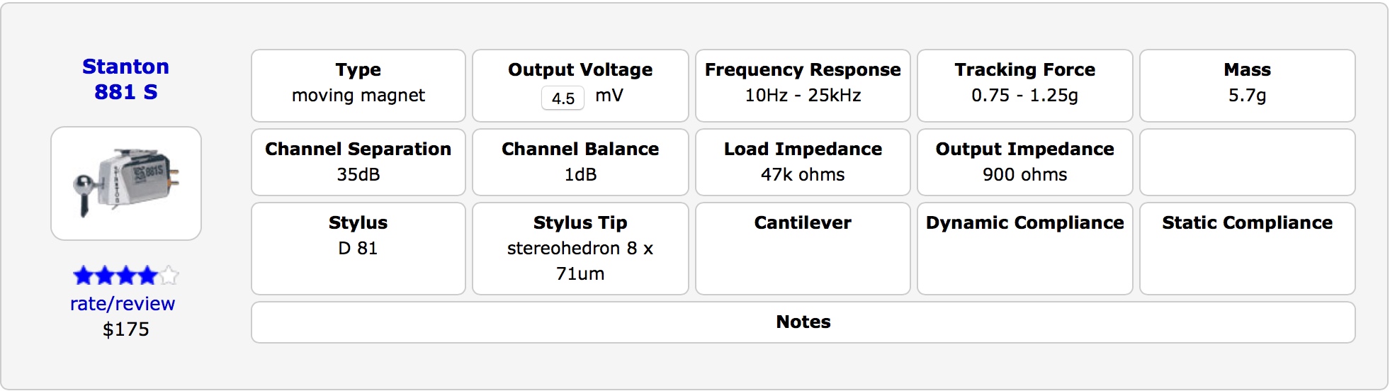

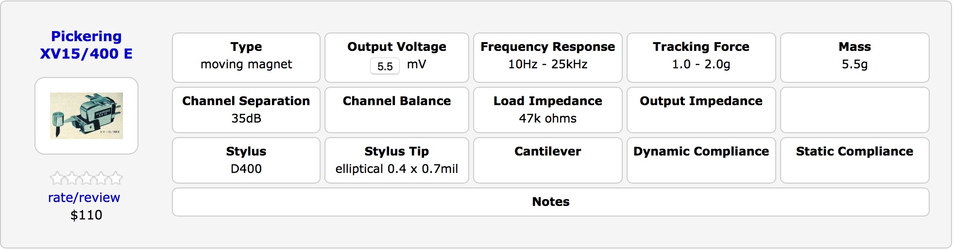

Мои картриджи, что я выделяю для этого направления:

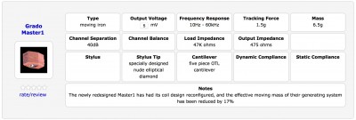

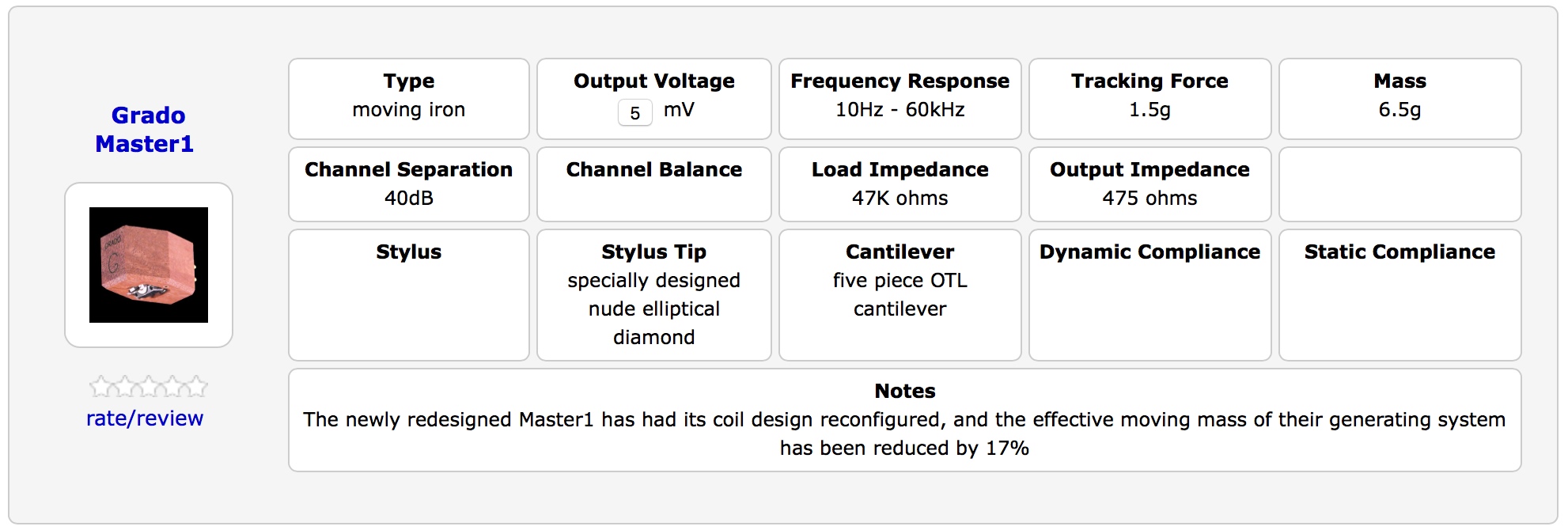

Пожалуй, я добавил бы сюда в будущем что-то из MI головок Grado:
Master, Platinum, Reference, Sonata

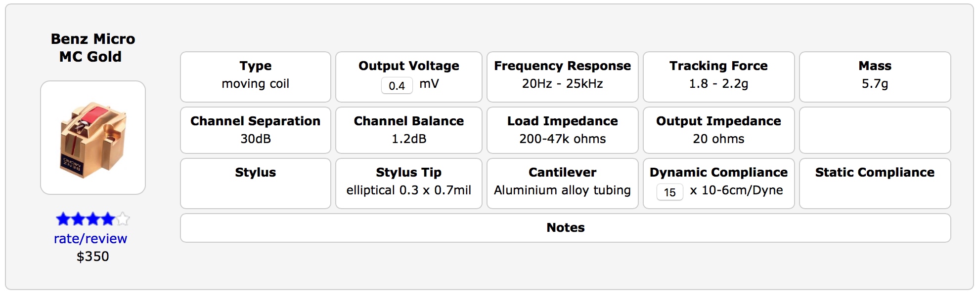

И однозначно здесь появятся какие-то из МС картриджей, которые я буду выбирать, перечисляя ниже:
1) Benz-Micro, например GOLD:

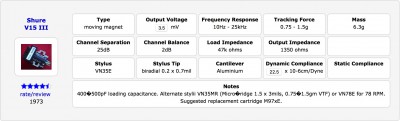

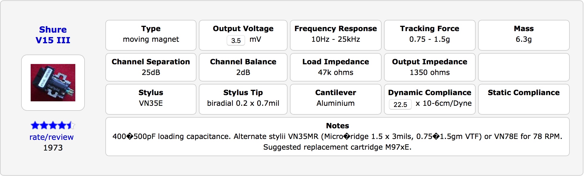

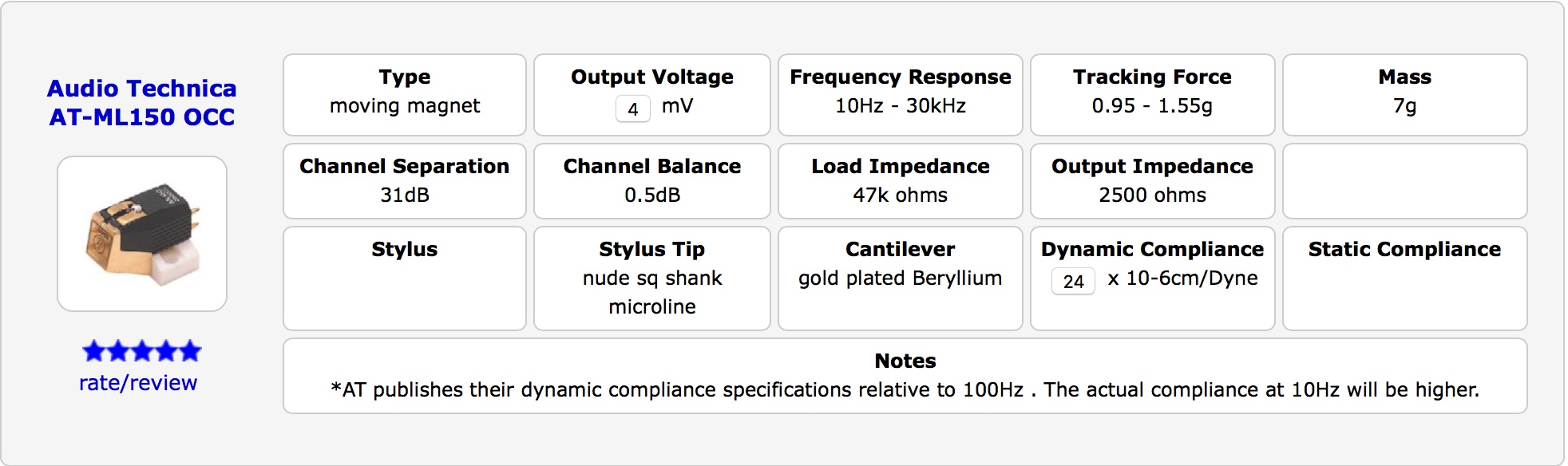

Из своих картриджей я выделю два, которые мне очень интересны. Они не самые любимые по звуку, но их работа и имя вызывают у меня уважение.
Это легкоподатливые головы. На тонарме малой эффективной массы они дают отличнейшее разрешение. Детали музыки некоторых пластинок, которые воспроизводят они, я больше ни от кого не слышал. Но, даже мой SME 3009 для них тяжеловат. Я пробовал снимать фингелифт с шелла, подбирал легкие проводки и винтики - погоды не делает. Критичной проблемы нет, но по тестовому сигналу на резонанс хотелось бы что-то еще легче, чем мой тонарм. И я решил приобрести для них персональные тонармы. Т.е. превратить оба эти картриджа в отдельные инсталляции на арм-базах для простой установки на проигрыватель, когда мне этого захочется.
Есть в этом и практический смысл. У этих головок очень хрупкие иглодержатели, которые легко повредить при настройке на тонарме ( у SHURE я сломал уже два). А меняя тонарм, я настройкой заниматься уже не буду (ну может когда-нибудь проверку сделаю). И тонармы, что я сейчас подбираю не самые дорогие.

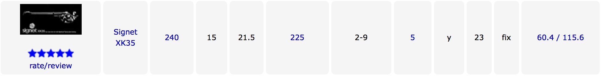

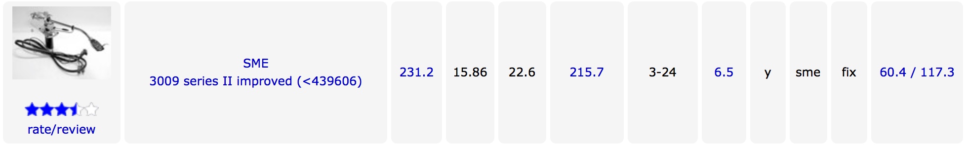

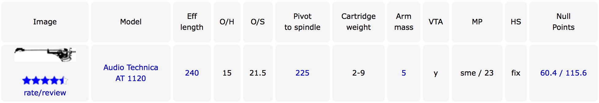

Для AT-ML150 OCC я ищу Audio Technica 1120 или Signet XK35. А для SHURE уже подбираю SME 3009 s II imp.
Конечно, разница этого SME с моим лишь в несъемном шелле. Этот тонарм менее популярен, менее униниверсален и дешевле. Т.е. я делаю шаг назад. Но, я считаю этот шаг вполне осознанным, ибо я выигрываю в эффективной массе, жесткости (точности установки картриджа) и уменьшении количества контактов. Поэтому я уверенно планирую сделать такую замену. А демпфирующую ванну и устройство регулирования VTA я просто переставлю.

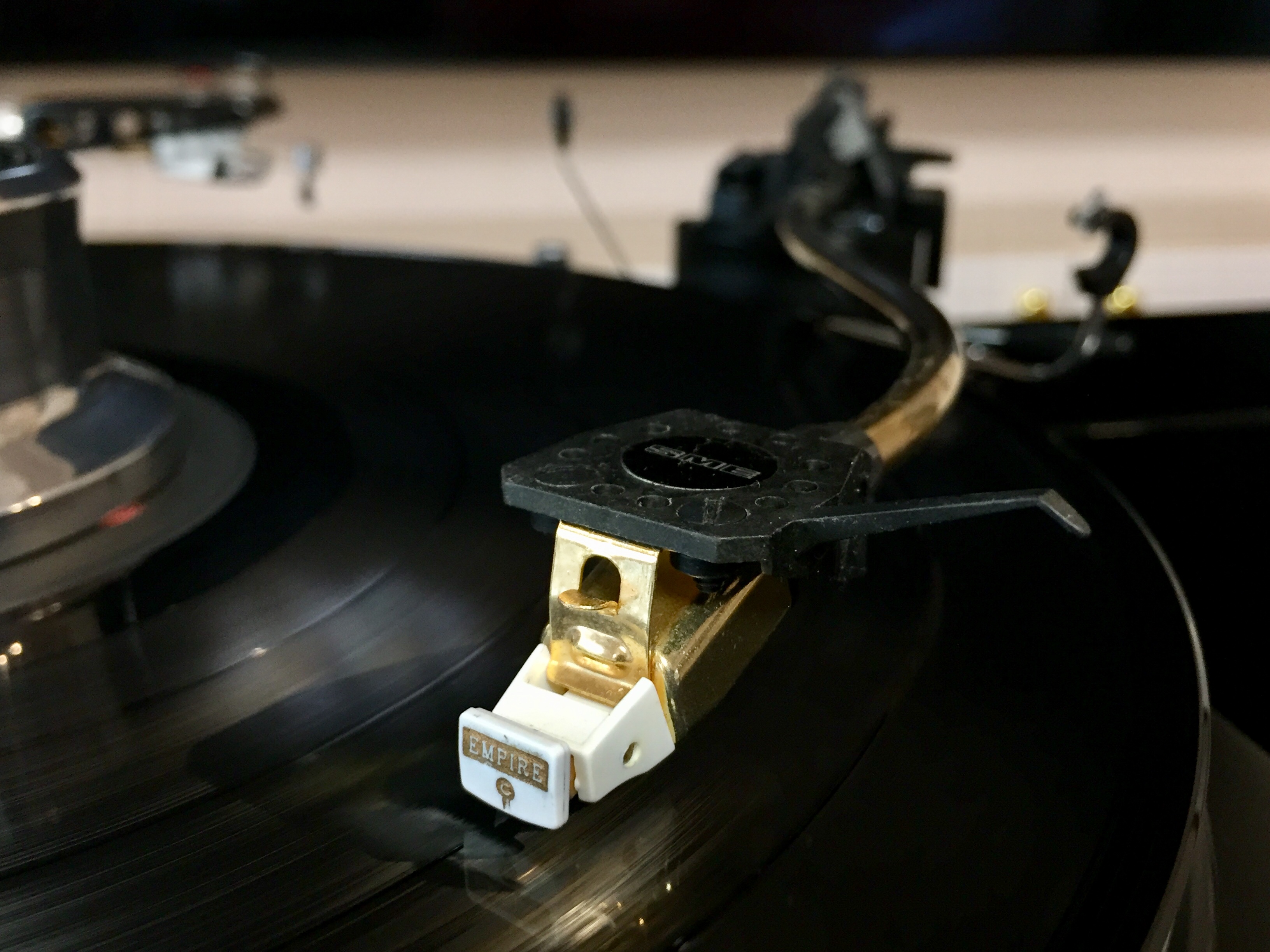

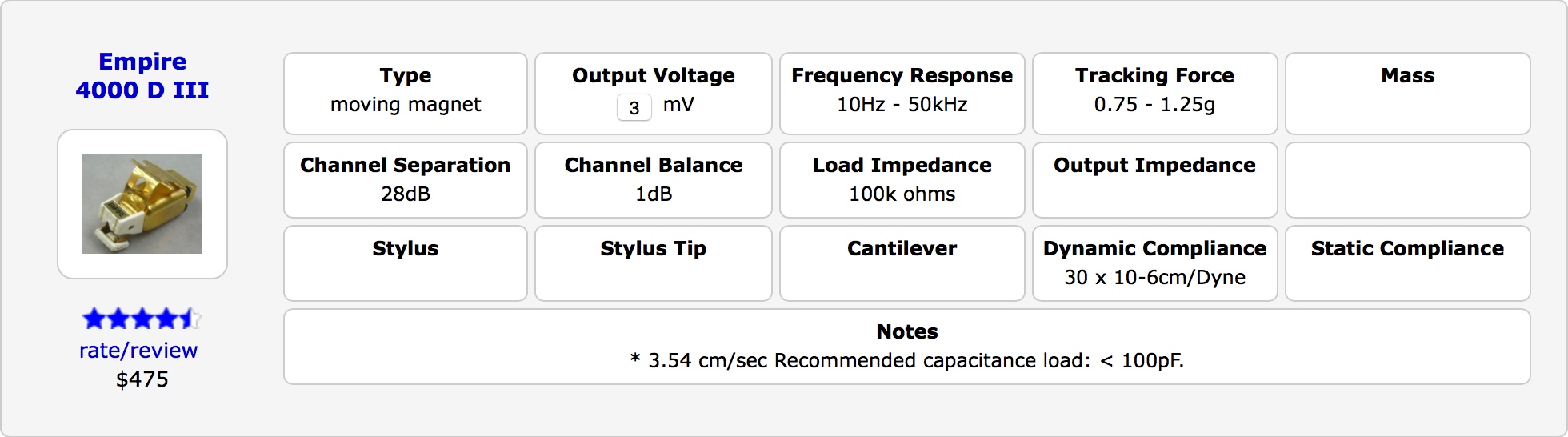

В этой категории у меня есть еще одна хорошая головка:
Мне нравится ее звук, но на мой "универсал" она не подходит. А интересного варианта тонарма я пока для нее не вижу. Она пока не вдохновляет меня на большие траты. Оставлю ее судьбу пока открытой.

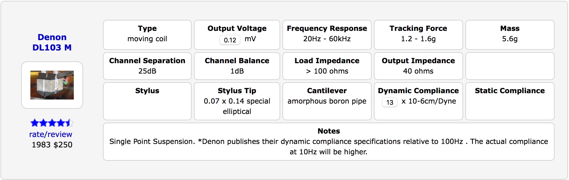

4) Тяжелое и тугое - Ortofon SPU, DENON DL103...
Сообщение Роман Мирошниченко » 12 янв 2017, 09:18
МС-картриджи Ortofon SPU, DENON DL103 - больше фетишь, чем необходимость. Хотя, не исключаю, что прийду в восторг. Но, их столько разновидностей...
И под них я точно хочу отдельные тонармы. В идеале однобрендовые.
И нужен еще и качественный трансформатор (об этом отдельно ниже)...
В общем стоимость зашкаливает и значит следует сначала разобраться, что именно берем. Буду валить все в это сообщение. Хотя, инсталляция с Denon в разы доступнее и понятнее. Возможно, с него и начну.

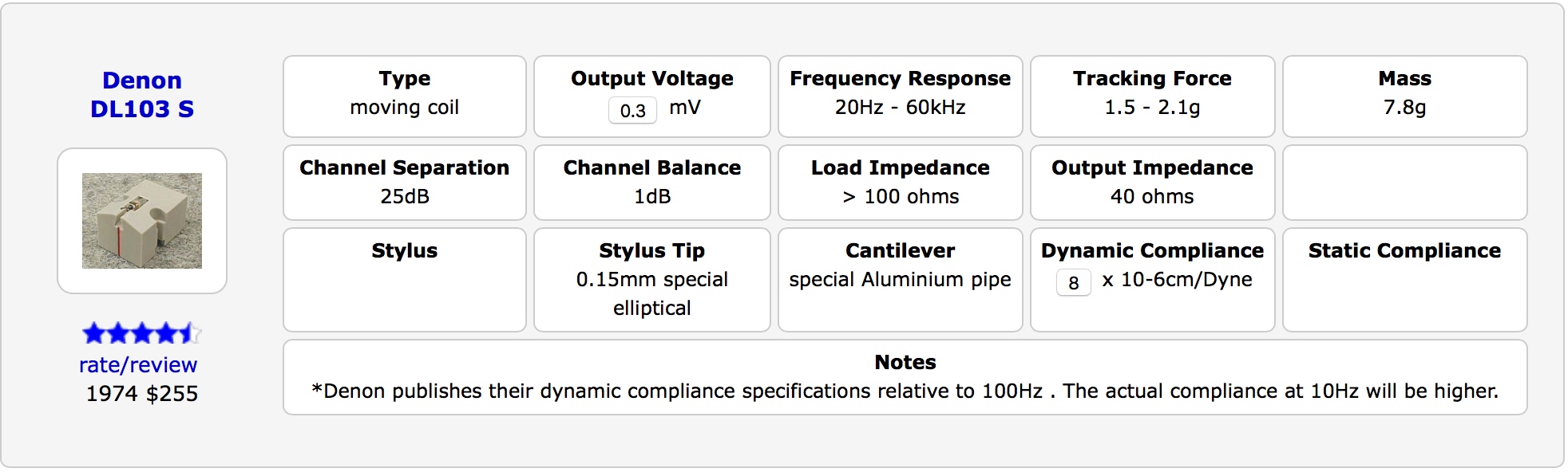

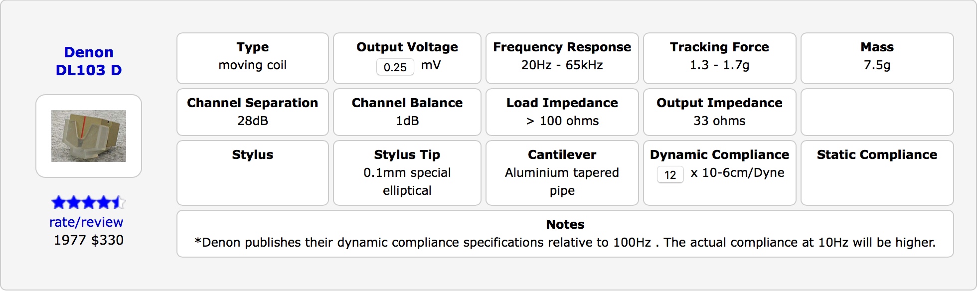

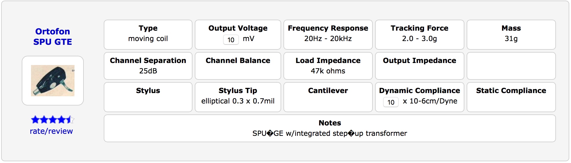

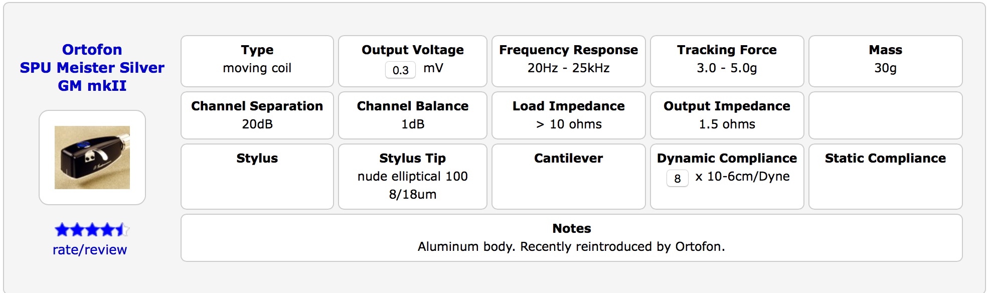

По головке уверен в следующем - хотел бы НОВУЮ и с элипсом. Для SPU тип "G". Возможно, со встроенным трансформатором, но таких новых не встречал.

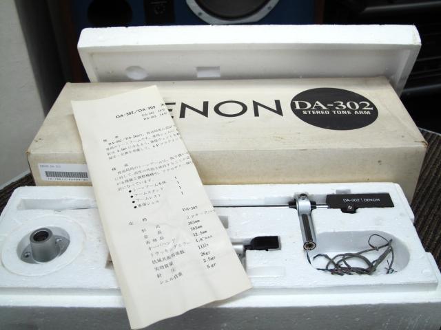

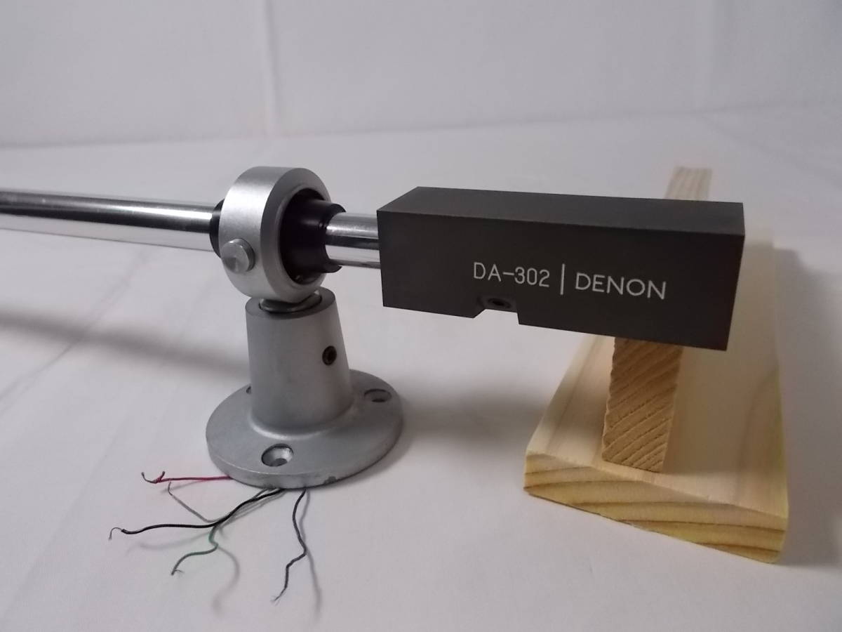

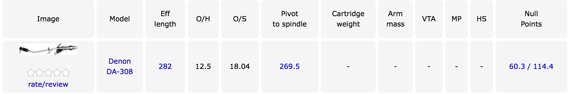

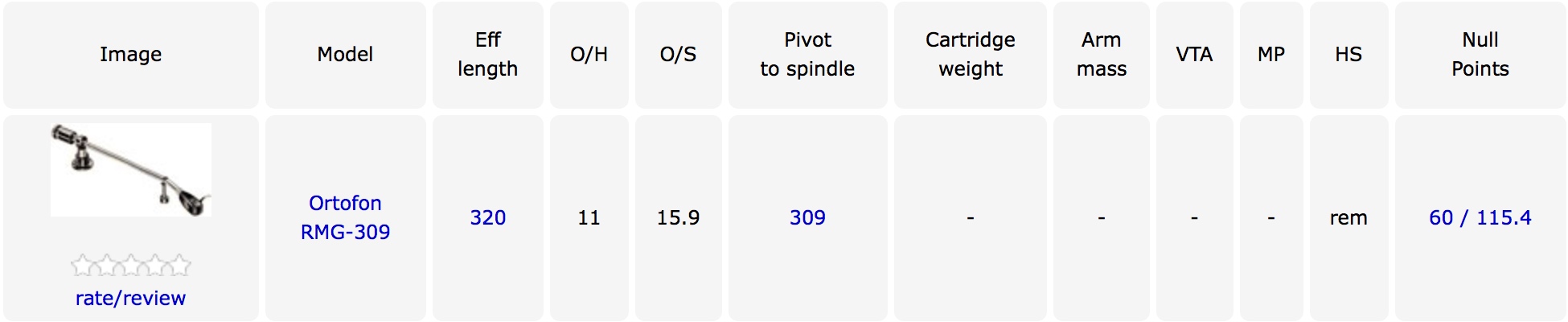

По тонарму - нужен тяжелый, а значить 12". Да и место у меня под них на проигрывателе сверху, туда только длинный. Буду подбирать варианты.

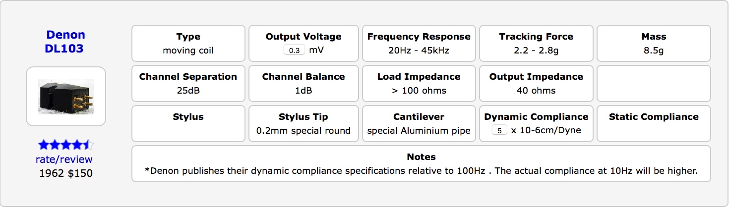

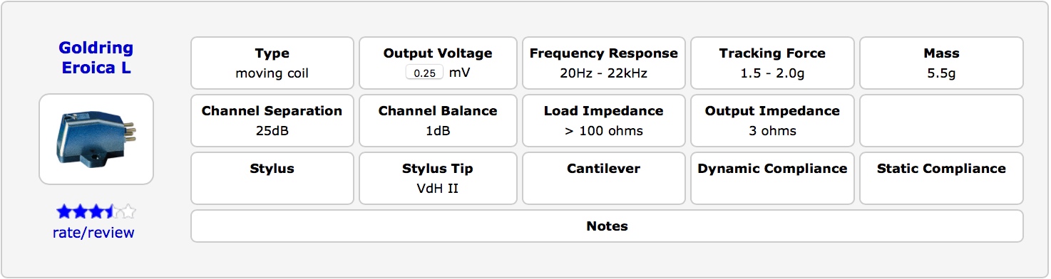

Данное направление реализовалось случайным приобретением Goldring Eroica, который оказался "Low Output". И к моему удивлению, в ходе испытаний, потребовал серьезного утяжеления.
И Denon DL103 (в простом исполнении).
Начало положено. :-)

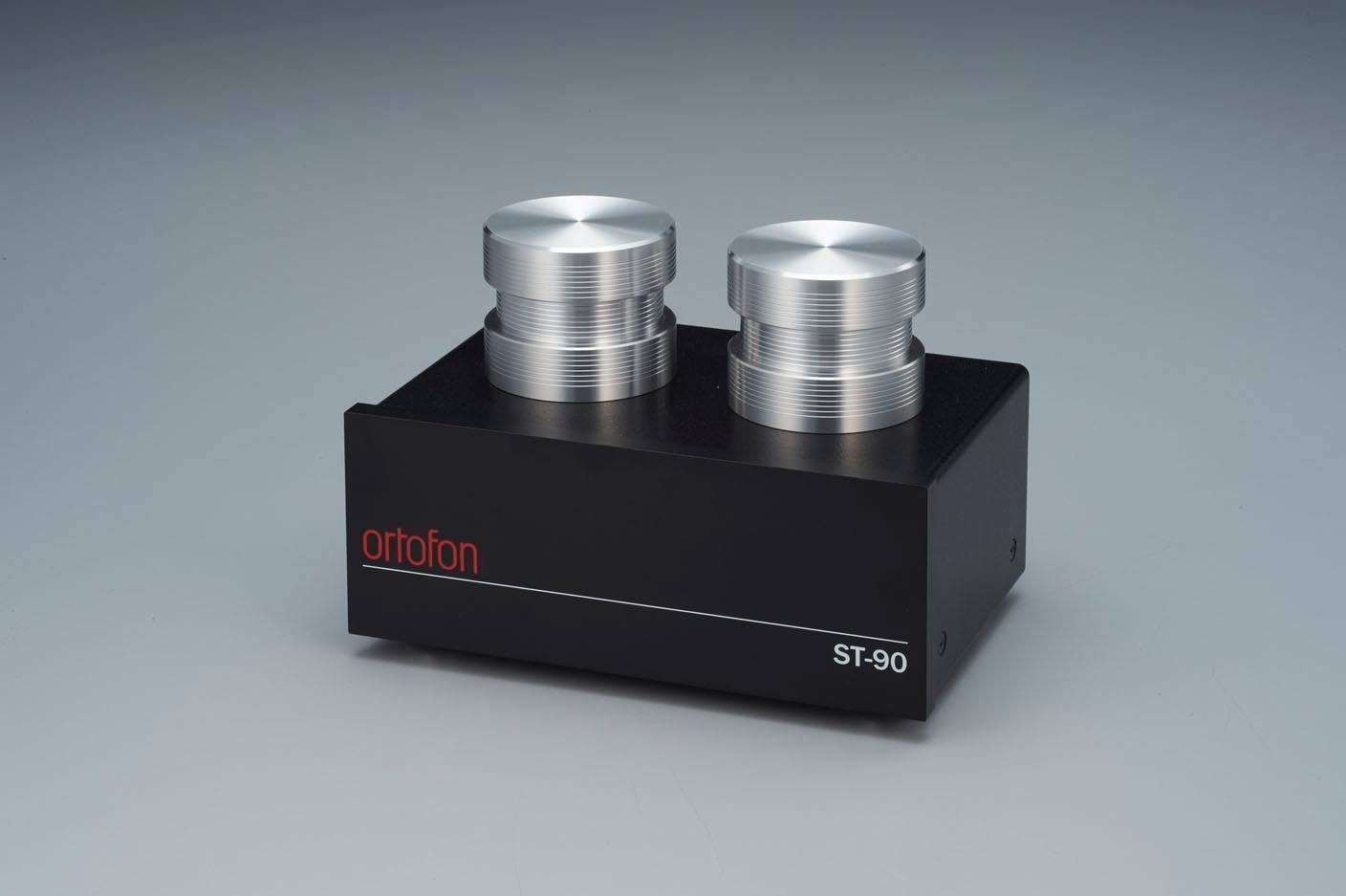

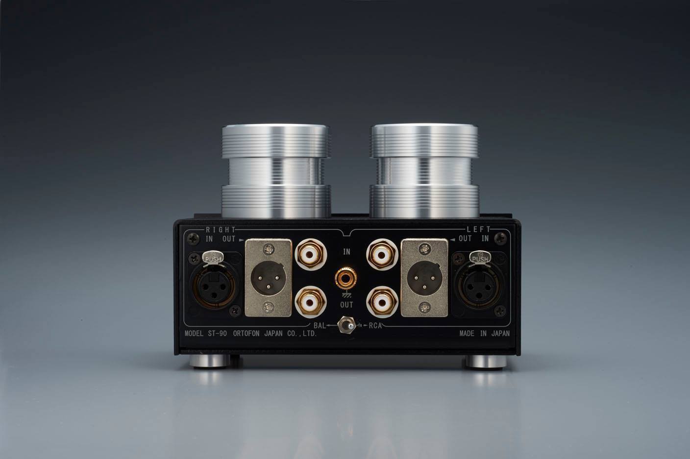

 5) MC-трансформатор
Сообщение Роман Мирошниченко » 12 янв 2017, 09:23
Для меня это очень сложная и не познанная пока тема. Как его подбирать под картриджи. Или картриджи нужно подбирать под транс. Пока я знаю два параметра для согласования - степень усиления и сопротивление. И вот со вторым пока полная неразбериха.
Как правило, для сопротивления подключаемого картриджа указывается диапазон (например, 10-40 Ом.). Этот диапазон бывает очень узким и очень широким, как у самых дорогих трансформаторов, так и у дешевых. Понятно, что для пользования удобнее широкий диапазон. Но, насколько это правильно с точки зрения пуристкого отношения к качеству звука? С другой стороны, покупать отдельный трансформатор под каждый картридж - это уж совсем загон. Хотя, трансформаторы есть и в DIY-исполнении.
Отдельный вопрос коммутация. Здесь меня воспитали в духе стремления к минимизации коммутирования и переключения столь маленького сигнала, как с МС-картриджа. Значить в идеале трансформатор нужно впаять в не съемный кабель тонарма. Однако я вижу и селекторы и переключатели входов у изделий довольно-таки уважаемых производителей. Эти изделия не дешевы и при том популярны в кругу виниловодов.
Балансность. Я бы и проблем не знал, но фонокорректор моей мечты строится балансный. Если я правильно понял в свое время, Владислав объяснял мне, что все МС-трансформаторы по своей природе балансны. Отсюда тоже дилема, делать выбор в пользу устройства с балансными входами/выходами или это лишнее зло в виде дополнительного переключателя?
Думаю, вопросов у меня еще прибавится. И нужно в них разбираться так, как к покупке МС-картриджа нужно подходить через осознание этого.
На сегодня мой фаворит - Ortofon ST-90.
Он мог бы решить все мои запросы, но его универсальность меня смущает.

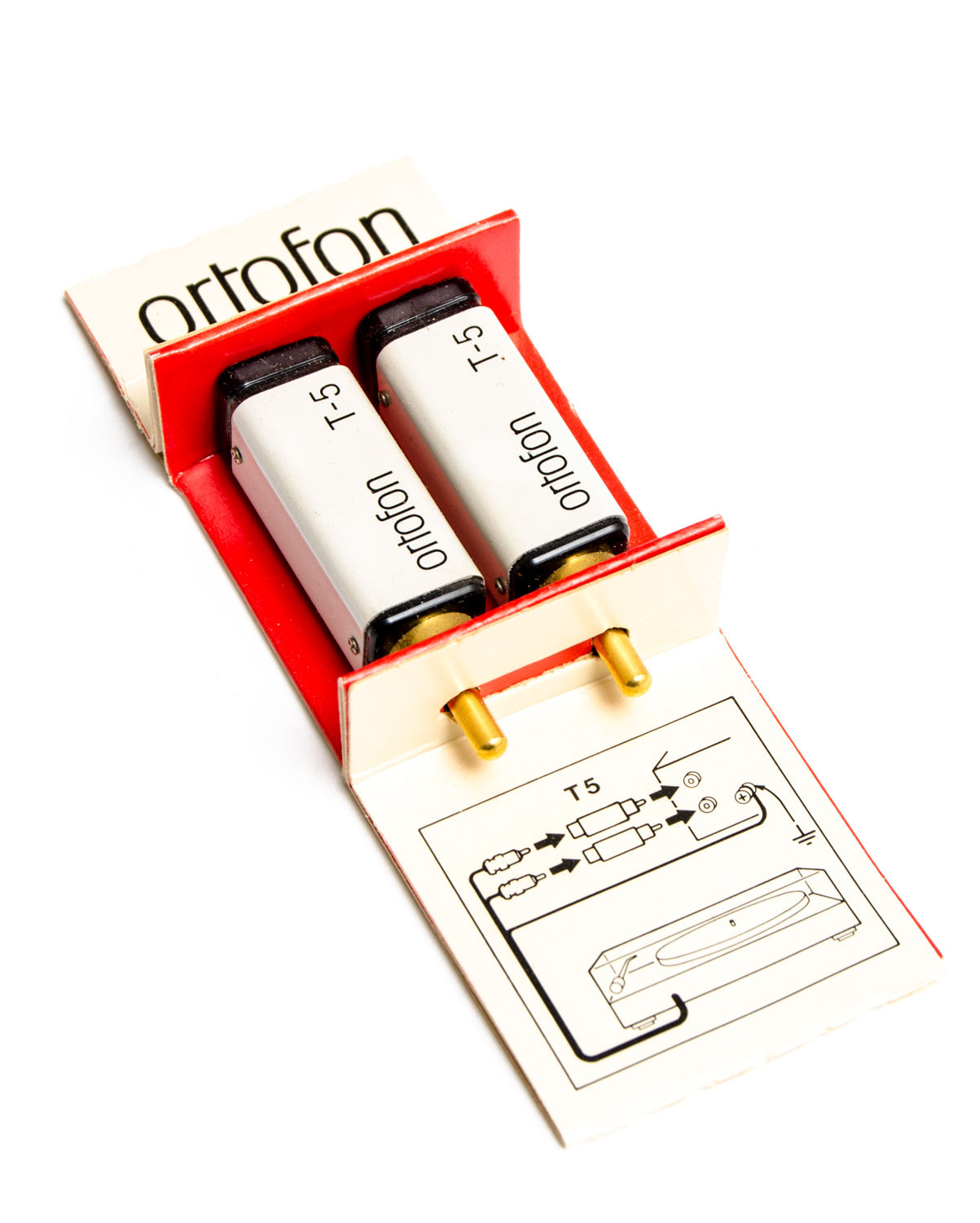

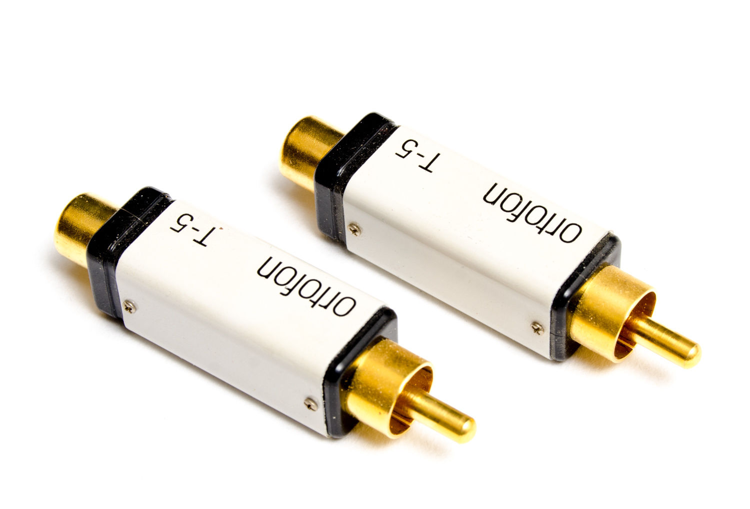

С другой стороны, для начала можно попробовать и Ortofon T-5.
По универсальности (характеристикам) он такой же, а по цене куда доступнее. Да и место для него найти проще. :-)

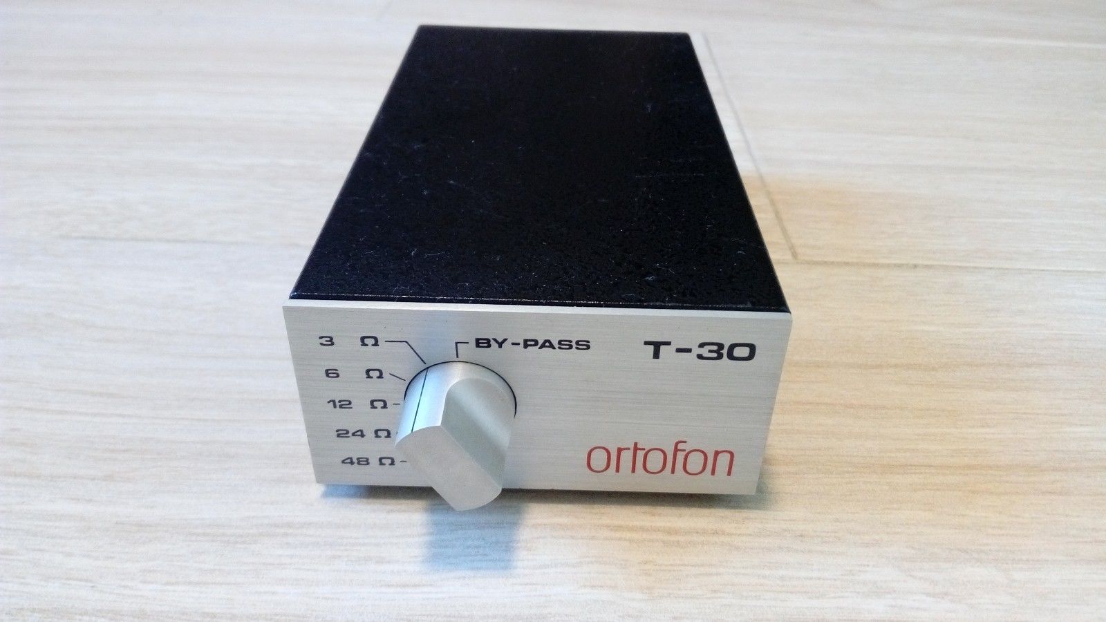

Варианты "доступных универсальных решений" с пееключением позиций:
- Ortofon-T30
- James-MC

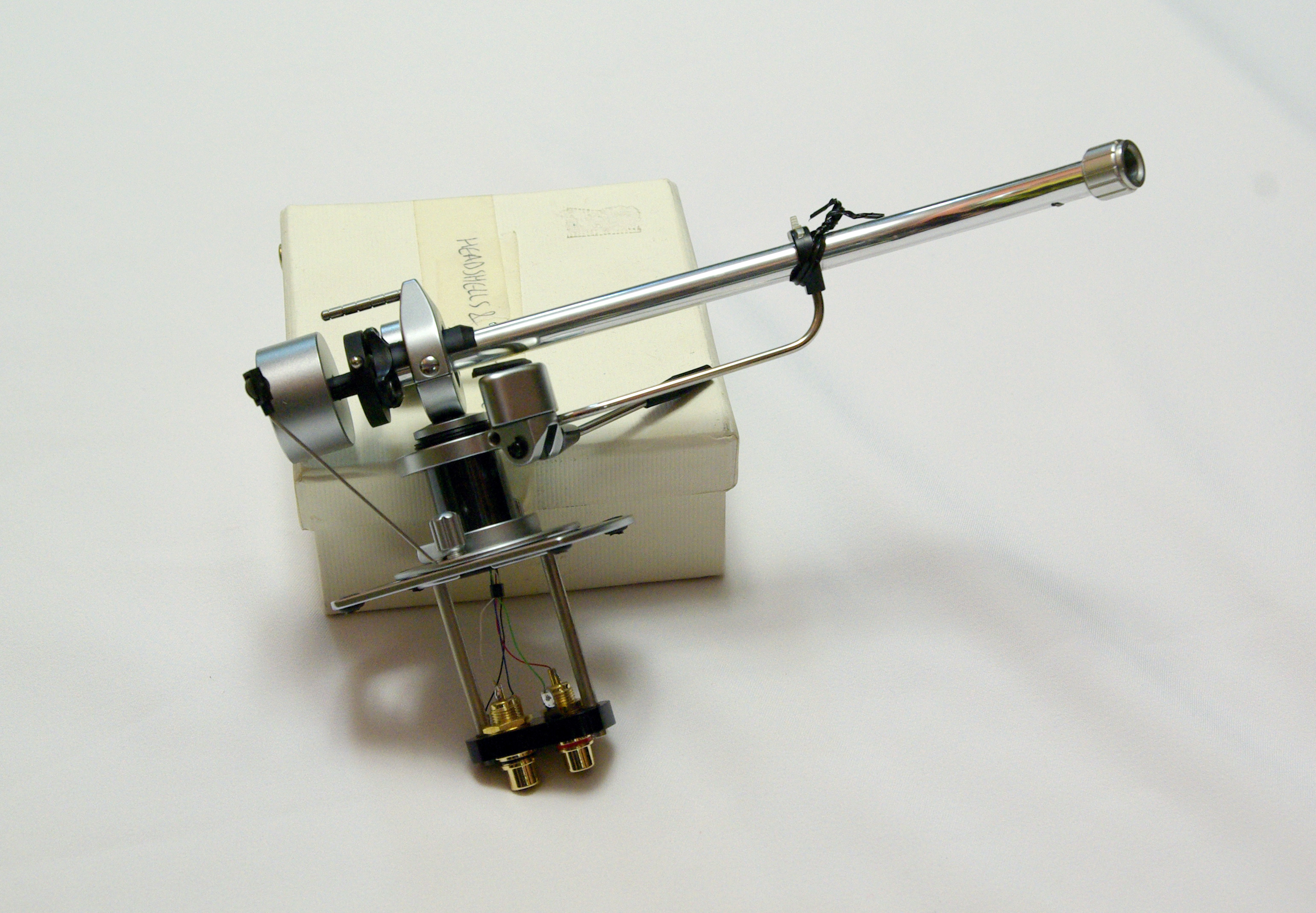

Альтернативный путь. Можно не менять тонарм, а лишь заменить крепление картриджа. Съемный шелл на несъемный. Но, такую деталь мне найти пока не удается. Так же такой путь потянет за собой и замену проводки в трубке, ибо проложенной сейчас не хватит по длине. Могу предположить, что в совокупности такая переделка потянет на 100-200$ (без стоимости доставки деталей). Поэтому логичнее все-таки поменять тонарм полностью. Или продать свой и купить интересующий. С учетом того, что тонарм со съемным шеллом обычно дороже, можно рассчитывать хотя бы не потерять в деньгах.
Первая проблема. У SME 3009 sII imp. кабель подключается сбоку.
Ниша под арм-базой на моем проигрывателе не позволит сделать такое подключение. На сегодняшнем моем тонарме кабель уходит вниз. Там вообще установлен RCA-kit.
Решение напрашивается само - устанавливать RCA-kit. Хотя мне больше нравится идея не съемного кабеля.

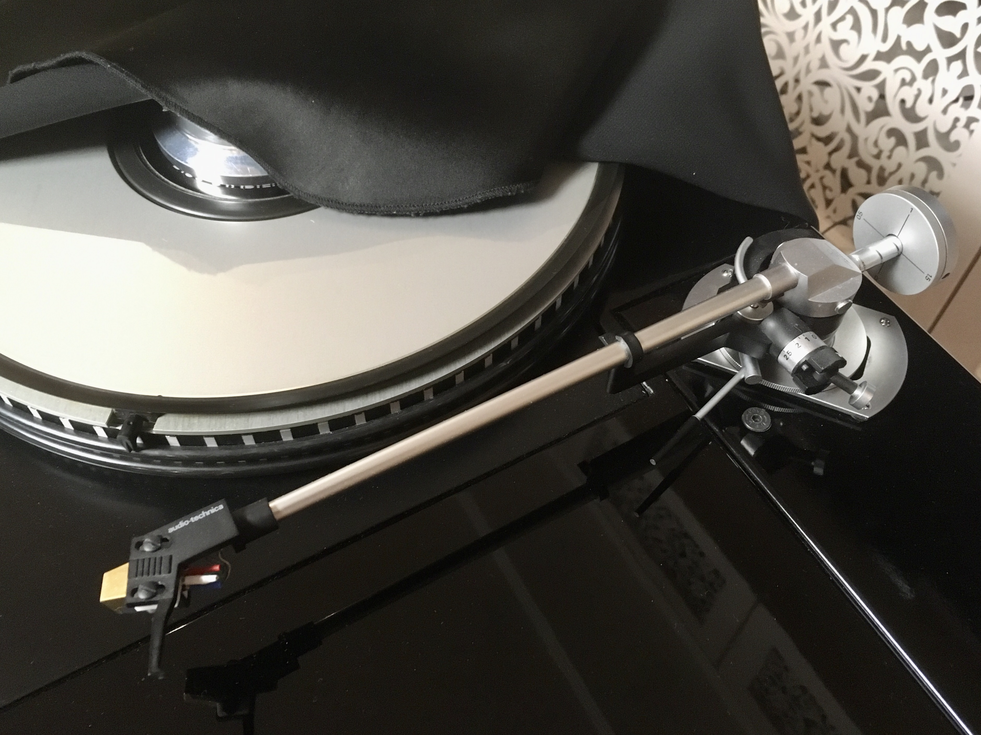

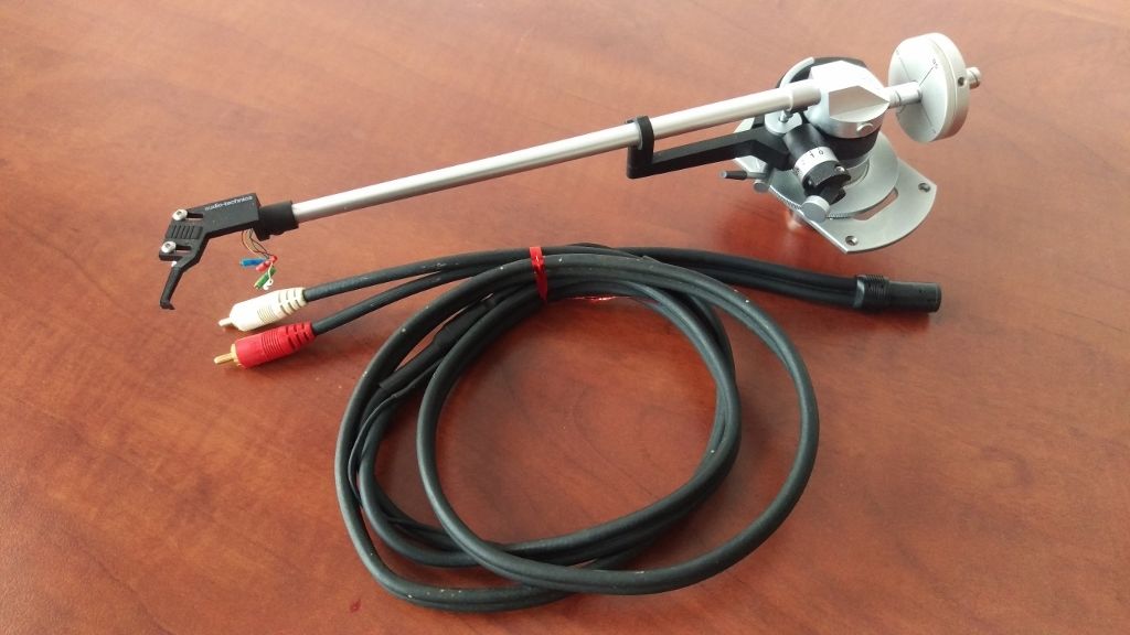

Сообщение Роман Мирошниченко » 21 янв 2017, 19:49
Это награда за трепетное ожидание. На eBay появился тонарм, который я "ловлю" - Audio-technica 1120. Жаль, что аукцион... Но, побадаемся.
http://www.ebay.com/itm/182429242448?_trksid=p206 ... 2649&ssPageName=STRK:MEBIDX:IT
Я очень хочу этот тонарм. Он не особенно популярен на рынке. Не раскручен. Поэтому шанс есть.
Хочу я его не столько ради звука, сколько ради реализации своего подхода "третьей концепции". Вряд ли за него "впряжется" много ценителей. Хотя на мой взгляд он идеален. Особенно для моей AT ML 150 OCC. Эффективная масса 5 грамм! Несьемный шелл - минимум соединений. Вязкое демпфирование - после применения на SME ванночки FD200 я вожделею этот момент! Он на салазках аля SME - вполне может встать на мою арм-базу от SME 3009. Похоже у него предусмотрена регулировка VTA (на лету???). Он очень красив - этот груз противовеса, опущенный ниже линии картрижа, но до линии острия иглы... И он в очень хорошем состоянии.

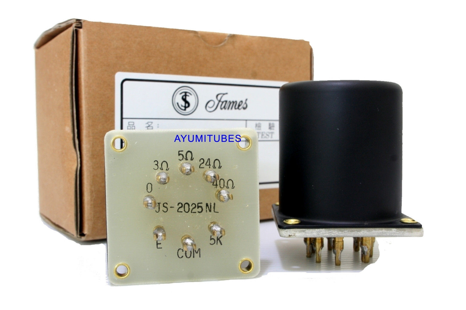

Роман Мирошниченко писал(а):Как правило, для сопротивления подключаемого картриджа указывается диапазон (например, 10-40 Ом.). Этот диапазон бывает очень узким и очень широким, как у самых дорогих трансформаторов, так и у дешевых. Понятно, что для пользования удобнее широкий диапазон. Но, насколько это правильно с точки зрения пуристкого отношения к качеству звука? С другой стороны, покупать отдельный трансформатор под каждый картридж - это уж совсем загон. Хотя, трансформаторы есть и в DIY-исполнении.
Этот вопрос многими как-то вуалируется. Между тем, с электрической точки зрения, здесь нет никаких сложностей.
Любому картриджу для нормальной работ нужна определённая нагрузка. Вот, например, для Denon DL103 нужна нагрузка не менее 100Ом. Если нагрузка будет меньше, катушка в картридже будет перегреваться, нагрузка на кантилевер и иглу будет возрастать, а мощности магнита не будет хватать для создания нужного магнитного потока. Соответственно, будем иметь риск повреждения головки, пластинки и увеличенные искажения. Значение нагрузки рассчитывается из входной нагрузки фонокорректора (стандартно - 47кОм) и коэффициента трансформации. Иногда приводится соотношение импедансов обмоток. Чтобы узнать импеданс, "видимый" картриджем, нужно поделить входную нагрузку фонокорректора на квадрат коэффициента трансформации или на соотношение импедансов. Например, Ortofon ST-90 имеет по характеристикам коэффициент трансформации 24дБ (около 16 раз), т.о., картридж стандартно будет видеть 187 Ом. js-2025nl имеет переключаемый уровень трансформации: 1667, 1000, 208, 125 (по сопротивлениям). Т.о., стандартный входной импеданс трансформируется в 28, 47, 226, 376 Ом.
Второй параметр - возможности трансформатора. Они характеризуются поддерживаемым импедансом головки. Чем он меньше, тем под бОльший ток рассчитан трансформатор. Обычно выходной (не путать с нагрузочным, описанным в предыдущем абзаце) импеданс головки указывается в паспорте. Вот под него и нужно подбирать трансформатор. Если импеданс головки меньше трансформаторного, то возможностей сердечника не хватит для передачи такого тока, искажения возрастут на пиках сигнала. Если импеданс головки больше трансформаторного, то гистерезис сердечника будет оказывать своё разрушительное воздействие на малых сигналах в виде того же увеличения искажений. Конечно, это всё далеко не абсолютно, но ведь никто не знает, как рассчитывался сердечник!

poty писал(а):Чтобы узнать импеданс, "видимый" картриджем, нужно поделить входную нагрузку фонокорректора на квадрат коэффициента трансформации или на соотношение импедансов. Например, Ortofon ST-90 имеет по характеристикам коэффициент трансформации 24дБ (около 16 раз), т.о., картридж стандартно будет видеть 187 Ом. js-2025nl имеет переключаемый уровень трансформации: 1667, 1000, 208, 125 (по сопротивлениям). Т.о., стандартный входной импеданс трансформируется в 28, 47, 226, 376 Ом.
Т.е. (если я правильно уловил мысль) важно, чтобы "нагрузка" не была меньше допустимой для картриджа. Если она будет больше, мы просто теряем в уровне сигнала (в качестве?). И получается, что возможность выбора нагрузки это благо. Но, выбор связан с переключателем. А это лишние контакты для столь слабого сигнала... Это зло. Идеальный вариант - каждому картриджу свой узкозаточенный трансформатор. Такое предложение распространено для Ortofon SPU. Но, это очень дорого.
Или, может не переключать, а добавлять нагрузочные сопротивления в кабеле? Вы помнится такой вариант предлагали... :think:
Ваши сообщения - мои учебники. До дыр зачитываю. Спасибо! :smile:
Для "JS-2025nl" можно сделать несъемный выходной кабель и несколько входных гнезд для подключения с разной нагрузкой (уровнем трансформации). Это будет лучше селектора и удобнее нескольких кабелей с сопротивлениями.
Хорошая мысль! Только бы еще в качестве этого трансформатора быть уверенным.

Сообщение poty » 22 янв 2017, 00:07
Роман Мирошниченко писал(а):Т.е. (если я правильно уловил мысль) важно, чтобы "нагрузка" не была меньше допустимой для картриджа. Если она будет больше, мы просто теряем в уровне сигнала (в качестве?). И получается, что возможность выбора нагрузки это благо. Но, выбор связан с переключателем. А это лишние контакты для столь слабого сигнала... Это зло. Идеальный вариант - каждому картриджу свой узкозаточенный трансформатор. Такое предложение распространено для Ortofon SPU. Но, это очень дорого.
Если нагрузка будет меньше сопротивлением (или больше нагружать), то мы теряем в качестве. Если она будет больше сопротивлением (или меньше нагружать) - теряем в шуме. Последнее - менее заметно.
Роман Мирошниченко писал(а):Или, может не переключать, а добавлять нагрузочные сопротивления в кабеле? Вы помнится такой вариант предлагали...
Нагрузочные сопротивления уменьшают сопротивление нагрузки. Т.е., ими можно "корректировать шум". Пишу в кавычках, потому что так никто не делает. Обычно нагрузочными сопротивлениями корректируют звук, в частности, отдачу на высоких.
Роман Мирошниченко писал(а):Для "JS-2025nl" можно сделать несъемный выходной кабель и несколько входных гнезд для подключения с разной нагрузкой (уровнем трансформации). Это будет лучше селектора и удобнее нескольких кабелей с сопротивлениями.
Да, я встречал такое решение. Вообще, контакты - это то, что аудиофилы как-то упускают из своих эзотерик. Я тоже знаю кучу конструкций, в которых применяются обычные DIP-переключатели. Ну, не знаю... Флаг таким конструкторам в руки!
Сообщение Роман Мирошниченко » 22 янв 2017, 10:42
poty писал(а):Вообще, контакты - это то, что аудиофилы как-то упускают из своих эзотерик. Я тоже знаю кучу конструкций, в которых применяются обычные DIP-переключатели.
Да, это именно так и есть.

Я пожалуй пока оставлю Ortofon ST-90 в своих фаворитах среди универсалов, но хочу спросить Ваше мнение относительно переключателя XLR/RCA в его конструкцие. Что-то мне подсказывает, что переключается только разъем, а в трансформаторе все остается по прежнему. Или может быть для балансного режима задействуется дополнительная обмотка? :think: Вряд ли... Он бы стоил тогда баснословно.
Я бы мог понять, если бы ST-90 в балансном режиме становился "моно"...
Что-то я совсем "застрял" в этих трансформаторах. Возможно, время у меня еще не пришло для них. :smoke:
Сообщения: 5073
Поблагодарили: 672 раза
Сообщение poty » 22 янв 2017, 16:14
Роман Мирошниченко писал(а):хочу спросить Ваше мнение относительно переключателя XLR/RCA в его конструкцие. Что-то мне подсказывает, что переключается только разъем, а в трансформаторе все остается по прежнему. Или может быть для балансного режима задействуется дополнительная обмотка? Вряд ли... Он бы стоил тогда баснословно.
ОК, вспомним:
Роман Мирошниченко писал(а):Владислав объяснял мне, что все МС-трансформаторы по своей природе балансны.
Таким образом, эти переключения - лишь вопрос соединения или отсутствия соединения одного из выводов трансформатора с "землёй". Это можно сделать правильно, так, чтобы это не повлияло на сигнал.
Сообщение Роман Мирошниченко » 22 янв 2017, 17:24
Получается опять, нет смысла брать готовое изделие. Трансформатор для DIY-проекта, как надо, так и распаяем! :smoke:
Сообщение Роман Мирошниченко » 22 янв 2017, 18:06
Я впрягся в аукцион по AT 1120.
Это мой первый самостоятельный аукцион (решил не дергать больше Яна своими хотелками). Может повезет. Намерения у меня более, чем серьезные. Сегодня вернул на GARRARD второй SME. Наслаждаюсь! Может и не стоит его менять - поет хорошо и с настройками я уже освоился. Но, легкий Audio-technica 1120 - то, что мне сейчас нужно. Начало нового этапа (много-тонармового). А там, я уже и дальше присмотрел вариант...
С этим винилом одно сплошное разорение. :-)
